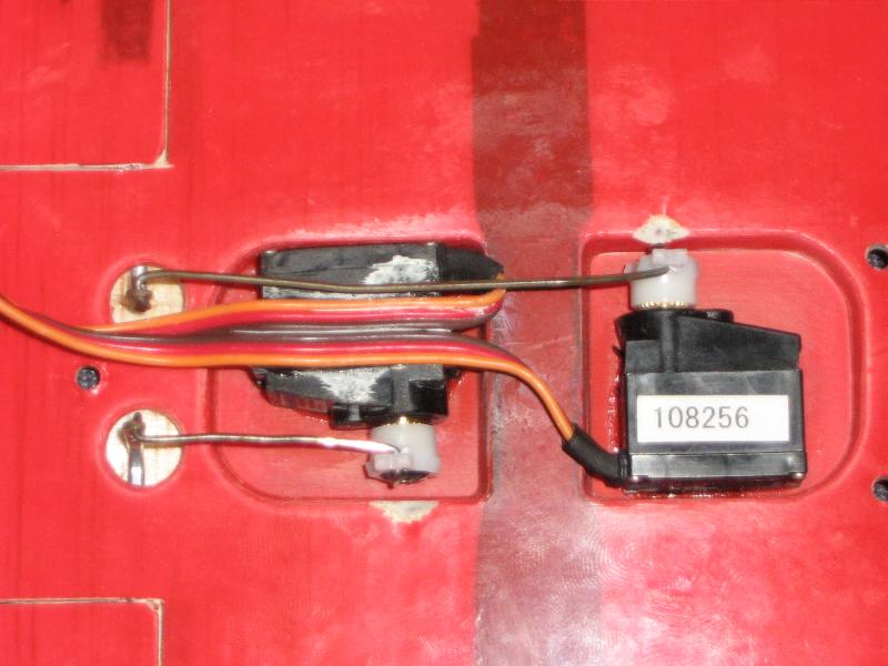

    Hey dennis;
    Ik was degene die dit weekend de sunracer vloog met afgetapte rolroeren.
    Dit heeft vanzelfsprekend invloed op het rolgedrag.
    maar je moet gewoon de uitslag met afgetapte rolroeren zo groot mogelijk nemen d.w.z. zover als de servo hem kan torsen.
    Hij rolt wat lomper maar zo ben je zeker dat je roeren geen flutter geven.
    Maar ik denk dat het probleem eerder bij je servos zal zitten, als je nog steeds die blauwe 9grams erin zitten hebt tenminste.
    Met deze servos kun je onmogelijk fluttervrij boven de 200 kph gaan.
    Doordat er maar één servo op de rols zit escaleert het niet, als je twee aparte servos van dit type op je rols zou zitten hebben zou het nog erger zijn.
    ik garandeer niks maar ik zou een andere servo op de rolroeren steken.
    De graupner c261 bijvoorbeeld, die is niet duur en gebruik ik in modellen die 300kph halen.
    grtz Johan

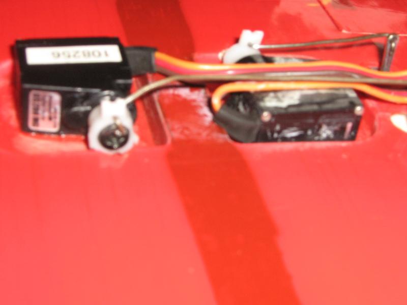

    Het belangrijkste is dat je servo voor 100% spelingsvrij zijn en de graupner c261 is zo een servo. Hij trekt 1.4 kg en ook dat is voldoende, je moet die kracht wel optimaal benutten.
    Dit wil zeggen dat je het stuurstangetje aan de zijde van de servo zo dicht mogelijk bij het center moet plaatsen zodanig dat je 100% koers kan geven op je servo zonder dat je rolroeruitslagen te groot worden. Desnoods plooi je een z bend aan de stuustang aan servozijde en boor je een gaatje exaxt spelingsvrij in het servohoorntje vrijwel tegen het center, de pylonracers van FVK
    worden altijd zo aangestuurd. Houd er rekening mee dat gaatjes in servos en roerhoorntjes meestal een klein beetje te groot zijn en dus ook een oorzaak van speling kunnen zijn, zelf boren is meestal beter.
    Als je de rolroeren met één servo wil blijven aansturen zul je wel beide gaatjes een beetje naar achter uit het midden moeten boren en je stangetjes een beetje naar buiten plooien anders gaat de stuurstang die het rolroer naar boven stuurt haperen aan de servo met het topje van de z bend. Dit word een moeilijke klus.
    Maar ik zie dat je plaats hebt om eventueel 2 servos te plaatsen niet?
    2 servotjes verdubbelen je rolroerkracht en laten je toe airbrake te trekken voor de landing, en als je de rolroertippen moet vasttapen zullen twee servos ze zeker kunnen torsen, nu zal dit met dat ene servotje waarschijnlijk niet zo goed lukken.
    ook zal je in dit geval beide aansturingen aan de bovenkant van de servo moeten plaatsen.
    Wat je ook doet zorg dat het perfect spelingsvrij is.

    Hoe dit eruitziet in de sunracer:[​IMG] [​IMG]
    niet op de vette vingerafdrukken letten.
