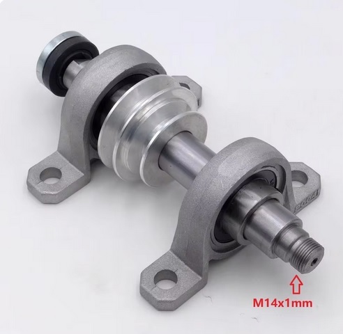

    Die zien er goed uit idd! Op ali gaan de meeste wel richting €30+ euro incl pulley.
    Een holle as heeft misschien de voorkeur (mag ik hier linken? beetje ali-shame ;) )
    https://www.aliexpress.com/item/1005003853002856.html
    Hollow M14x1mm M14 Thread Spindle Shaft 2 Bearing DIY Wood Lathe Cutter Headstock Fit Mini Chuck
    M14 assen lijken vrij kostbaar vergeleken met die lager-behuizingen. Losse poellies misschien ook.

    Jazekers, mag je dat! TNX!
    Wilde ik ook gaan zoeken, een holle as!
    Zo'n kant en klare as is wel handig en prijsgunstig ook wel.
    Id met riemschijf ik.
    Ik ga mn huidige tandriemschijf op de 'nieuwe' as zetten.
    Tnx!

    Moet best vaak het uiteinde van een as(sje) bewerken voor mn modelbouw.
    Met een holle spindel hoef ik niet te klooien met m'n draaibankbril, da's nogal lastig met 'dunne' asjes en buisjes.

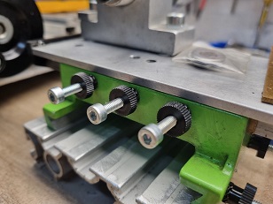

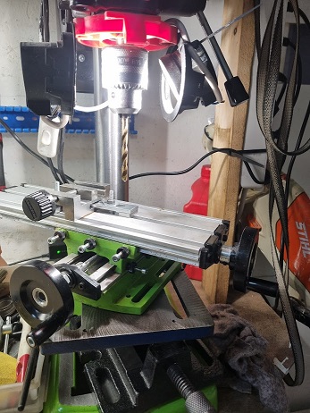

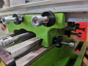

    Alle zeskantmoertjes vervangen door deze speciale handmatige moeren ( kunststof ).
    Scheelt hoop stress bij afstellen sledes...:koud:
    Foto's zijn ff van de xy kolomboor.

    Ja...holle as met M14 besteld met 2 lagers en lagerdragers.
    Als boel binnen is, dan verder...
