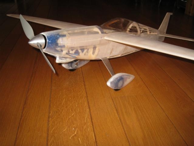

    even kijken of ik een foto kan plaatsen
    ja gelukt!

    Polecat motorkap, zijtrek en domping?
    Hebben jullie zijtrek en domping aangebracht bij motor montage?
    Ik ben de motorkap pas aan het maken, en dit is wel het moment om dat goed te zetten. Wat een klus trouwens! Echt veel snijden, schuren, plamuren..Of beter gezegd gaten vullen..De wiel kappen zijn nog beroerder van qualiteit.. Hugo, welke maat had jij bij Lindinger besteld? Mocht het mislukken is dat wel een alternatief.
    Ik dacht er zelf aan om de motor ca 1 a 2 graden zijtrek naar rechts te geven. Dat zou bij de start wel fijn kunnen zijn. De kist van Hugo trok reg naar links.
    En ik heb een erg kleine spinner (40 mm) t.o.v. de groote van het ronde front vlak van de kap. Ik ga er een 5 tot 8 mm balsa spacer ring op de kap zetten zodat het een beetje netjes verloopt denk ik.

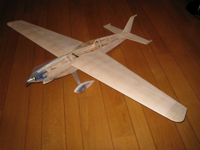

    Nog een plaatje,
    Tjarko

    Mooie foto's! Ik heb geen domping of zijwaardsstelling. Als ik recht ophoog vlieg, trekt hij niet links of rechts. En sinds de zwaartepuntcorrectie valt hij ook niet meer naar voren of naar achteren.
    Mijn spinner is maar 38mm, ik heb wel de afstandsbussen van de motor ingekort. De passen goed met de korte Turnigy motor, de OS is ietsje langer.
    Ik zal binnenkort even in mijn bestelhistorie kijken voor de wielkappen. Ik wil ze ook weer hebben voor de Little Toni.
    Leuk bouwen, he? En het vliegt ook nog eens tegek.

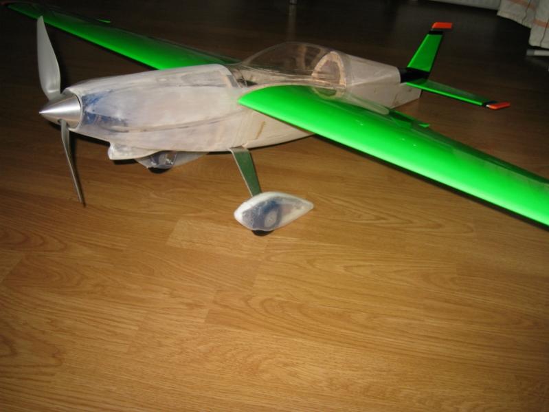

    Niet zo veel voortgang dit weekeind,
    Maar het wordt wel kleurig zo.
    Ik denk volgend weekeind een heel eind af.
    Misschien haal ik 24 november wel :p
    Ik moet nog veel doen aan de motor en wielkappen.
    Als je goed kijkt zie je dat mijn Polecat niet meer "standaard" is...
    Maar standaard is dan ook het ergste wat je kan overkomen natuurlijk :cool: Insidertje voor de Cars liefhebbers...

    Lekker kleurtje Tjarko, die raak je niet kwijt in de lucht!
    Ben benieuwd naar het eindresultaat.

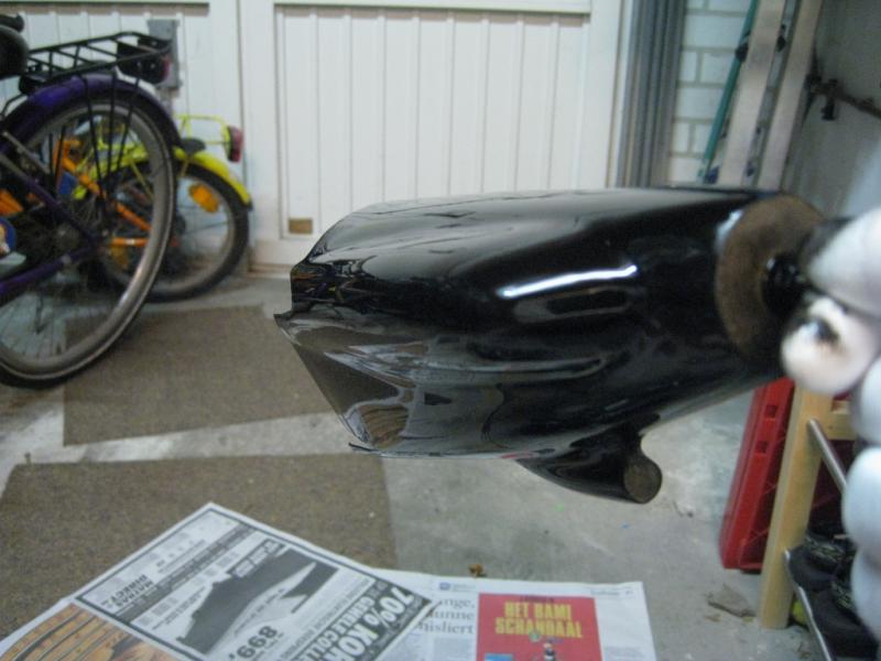

    Het ging nu even 2 dagen snel.
    Motor kap en wielkappen zijn best goed gelukt. epoxy-microballoons en spuitplamuur doet wonderen. De aansluiting naar de spinner is ca 7 mm verlengd.
    Vanavond de roeren en stuurheveltjes er aan gezet. Ik heb zelf maar FR4 plaat heveltjes uitgezaagd, leek me beter dan de triplex exemplaren in de doos.
    Lekker kleurtje zo.
    Ik zit wel behoorlijk te prutsen met het bevestigen van de staart. Hoe krijg je de M4 schroeven in de staart zonder ze ergens halverwege kwijt te raken?
    Een goede tip zou fijn zijn. Ik sta op het punt om zelf nieuwe schroeven te maken op de draaibank. Lange die op een inbus sleutel vast blijven zitten.
