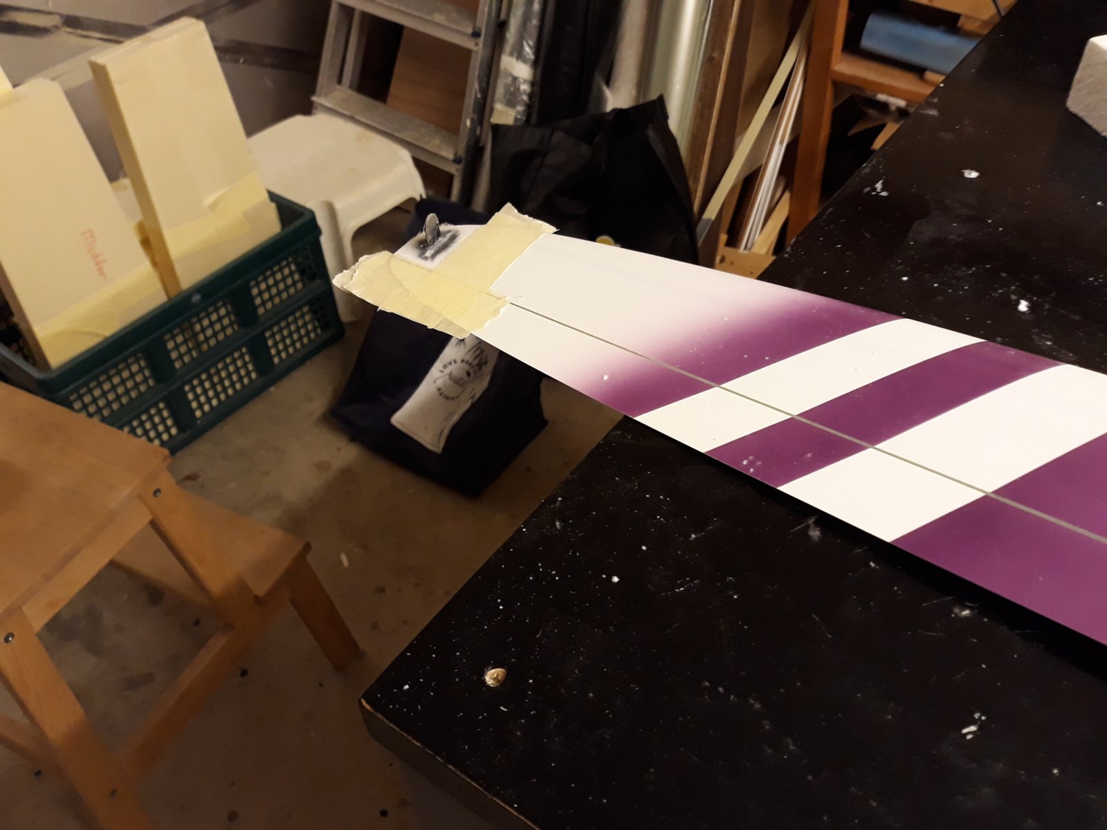

    Tevens de werpstift losgewerkt in de vleugel, dus vanavond maar een nieuwe stift gemaakt van een stukje carbon wat ik nog had liggen (minder scherpe randjes) en met wat lapjes glas op de tip verlijmd. Hopelijk blijft het nu heel.
    Mooier gaat ie er niet op worden, hopelijk wel steviger ...

    hoe hoog je gooit is nog niet de helft zo belangrijk als hoeveel plezier je eraan beleeft! gewoon lekker doorgaan en voor je het weet gooi je 50 meter;)
    Wellicht de te verlijmen delen nog beter opruwen en ontvetten voor je gaat lijmen, anders echt ff overstappen van merk. Overigens gebruik ik doorgaans ca voor het meeste, de werpstift eerst met ca en dan een rupsje epoxy rondom de werpstift, onder en boven.Eventuele kieren en gaten opvullen met microballons en epoxy.

    Dat is precies hoe ik het gedaan heb, ook vorige keer trouwens. Epoxy (24h) met aerosil en katoenvlokken. Alleen de cyano had ik niet gedaan omdat ik niet weet of de kern er tegen kan. Hij zat goed vast, maar is de kern gaan samendrukken (duidelijk zichtbaar) vlak naast de pin. Waarschijnlijk heb ik een keer 1 kant langer vastgehouden, of misschien doe ik dat wel consistent. Vervolgens heeft de epoxy rups niet goed aan de lak gehouden, Vermoedelijk niet goed genoeg ontvet / geschuurd de eerste keer.
    Nu wel dus. Een plek ter grootte van 2 cm bijna kaal geschuurd. Boven en onder 2 lapjes glas (overkill maar goed?) en daarin de stift. Wederom met een rupsje verdikte epoxy als afwerking. Heeft zeker nog wat naschuurwerk nodig maar dat zien we morgen wel.

    Ok, klinkt goed en die lapjes glas is geen overkill hoor, zeker wanneer je soms wat ''haakt'' zoals je beschrijft. Juist dan helpen die om dat indeuken wat je noemt te voorkomen.
