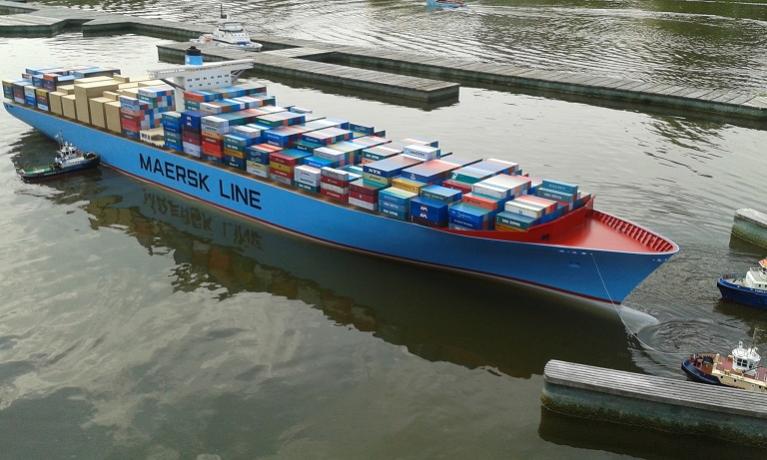

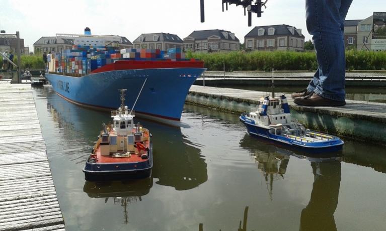

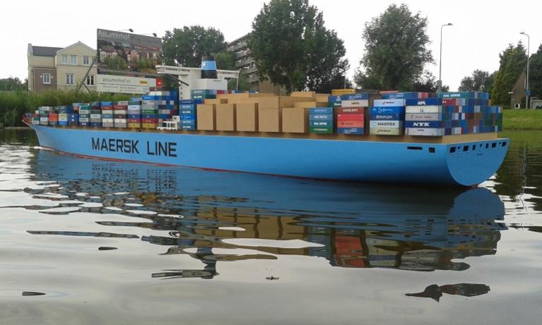

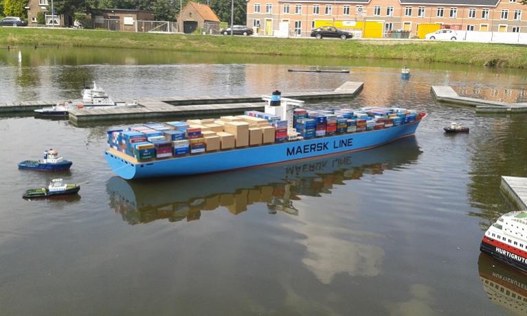

    Hallo,
    Het bouwen gaat even niet zo hard want ik ben bezig om de containerblokken te beplakken met uitgeprinte aanzichten van containers, een erg tijdrovend werkje. Ze worden op een laserprinter geprint, uitgesneden en opgeplakt. Daarna gaat er een laag zijdeglans lak overheen om ze watervast te maken.
    Afgelopen zaterdag was er een vaardag mij SMG IJmond en de Emma liep toevallig net op dat moment binnen met een lading containers. Om in de haven te komen moest ze door de sluizen, gelukkig kreeg ze assistentie van 4 slepers onder de bezielende leiding van Adam met de Fairplay 22.
    [​IMG]
    [​IMG]
    [​IMG]
    [​IMG]
    Nog 5 blokken te gaan......
    Groeten, Marco

    Prachtig Marco :thumbsup:

    Formidabel scenario en prachtige modellen,
    Die containers lijken ook echt!!!
    super!!!!

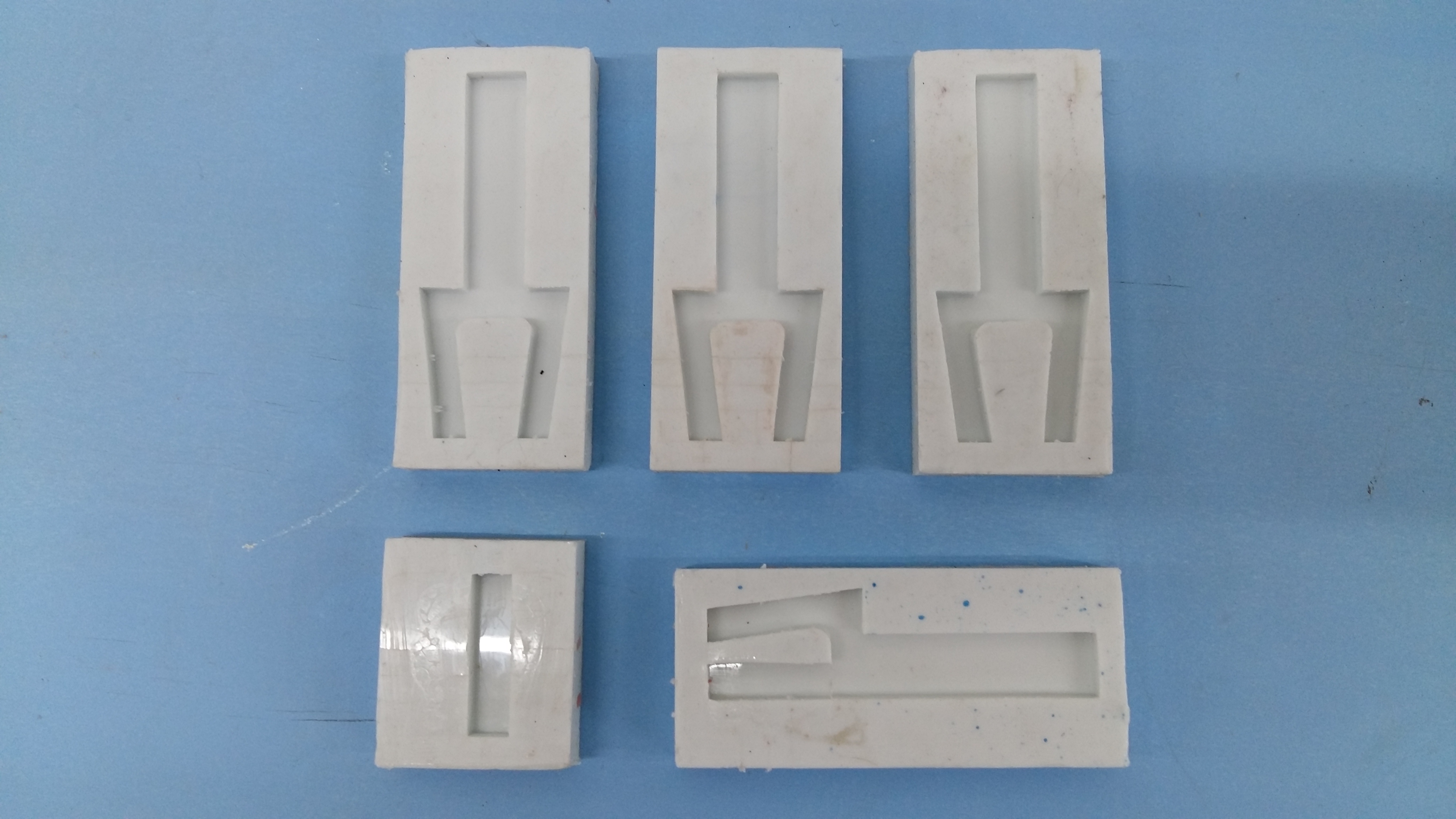

    Het eerste wat wordt aangepakt is de ondersteuning van de containers. In het gangboord staan daarvoor zware ondersteuningsconstructies (hoe die dingen precies heten weet ik ook niet). Daar heb ik er een heleboel van nodig en bovendien loopt de verschansing er langs/door. Om er een heleboel te kunnen maken die bovendien precies hetzelfde zijn heb ik siliconen malletjes gemaakt van 1 origineel:
    [​IMG]

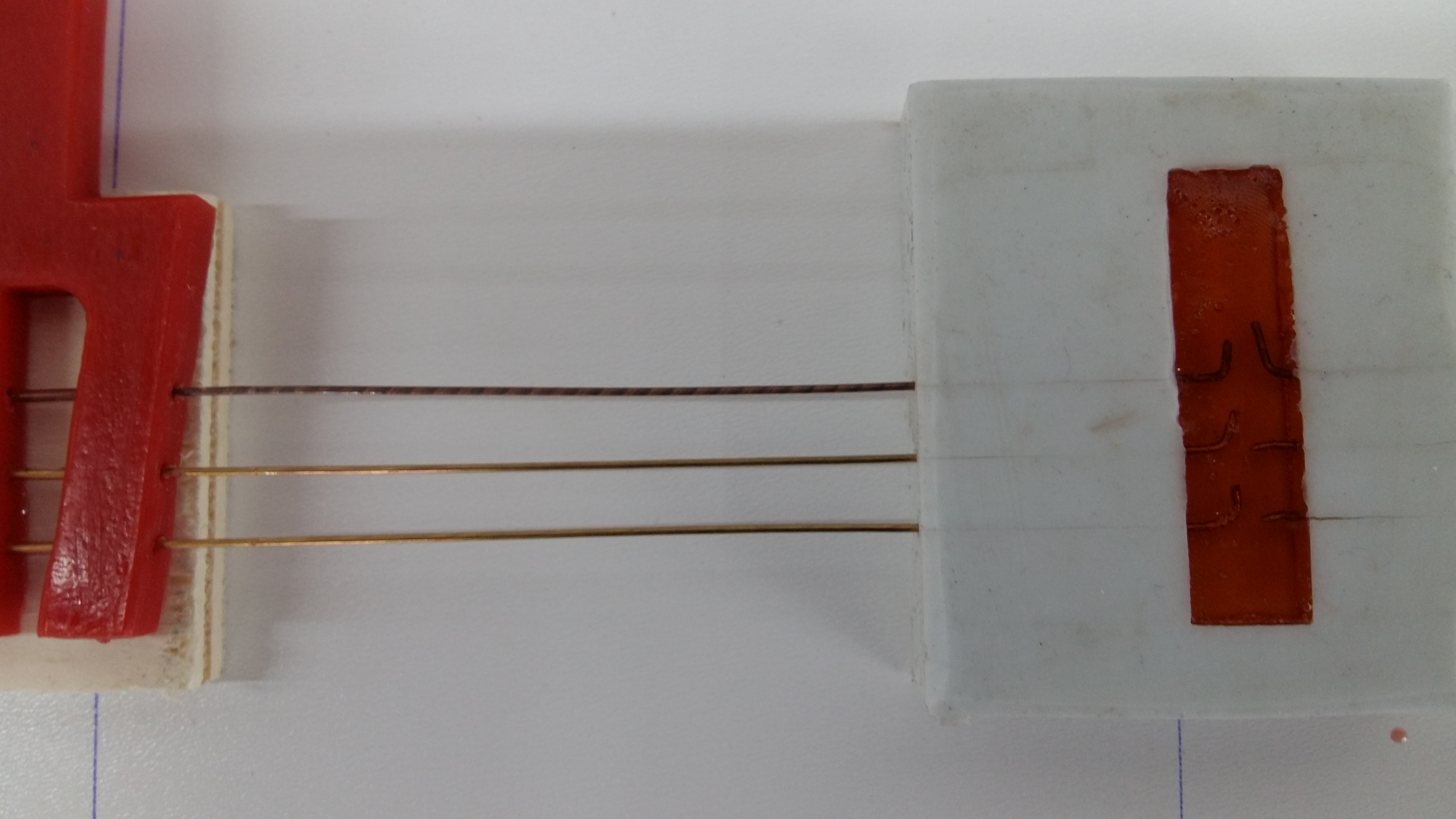

    Door deze malletjes kan ik de draden van de verschansing leggen zodat die meteen stevig zit en bovendien netjes strak wordt.
    Vervolgens heb ik de eerste serie gegoten waarbij een eventuele koppeling van de verschansing mooi in een kolom kan vallen:
    [​IMG]
    Ik heb eerst maar een stuk gemaakt voor 5 containerrijen ( het moeten er uiteindelijk 2 x 23 worden) om te bekijken of deze aanpak werkt.

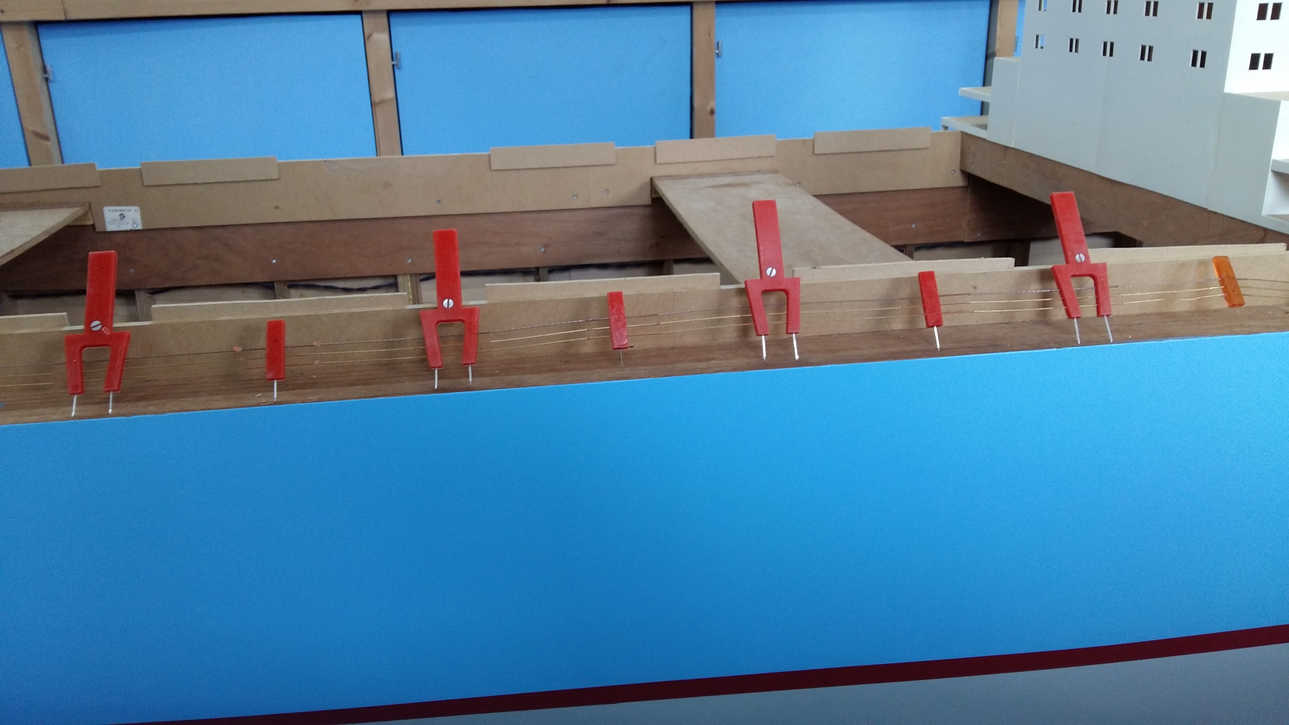

    De eerste serie heb ik voor het idee alvast los op het gangboord gezet:
    [​IMG].

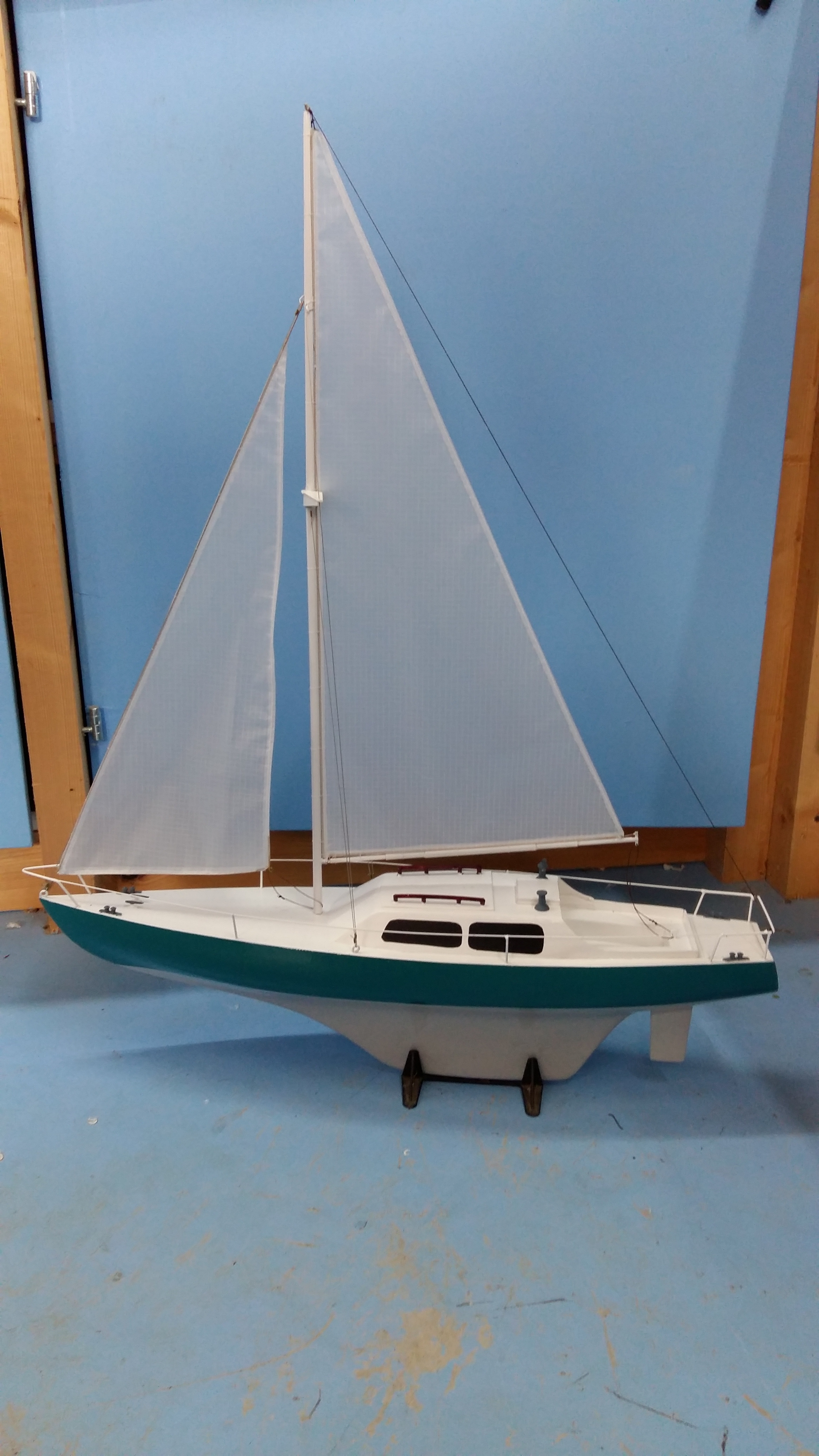

    In een veel eerdere post liet ik een klein rompje (45 cm lang) zien van een zeiljachtje voor de kapitein (gemaakt van overtollige glasmat en hars tijdens het bouwen van de Emma). Dat rc-jachtje is inmiddels ook klaar en zeilt prima, de kapitein dus kan alvast ontspannen:
    [​IMG]
    Wordt weer vervolgd.....

    De steunen noemen ze bij ons in de haven standvinken. Een slimme oplossing om boven je gangboord nog een extra container kwijt te kunnen, tussen 2 bay's of ruimen zit daar ook de opgang naar de catwalk of bordessen waar bv reeferaansluitingen zitten.
