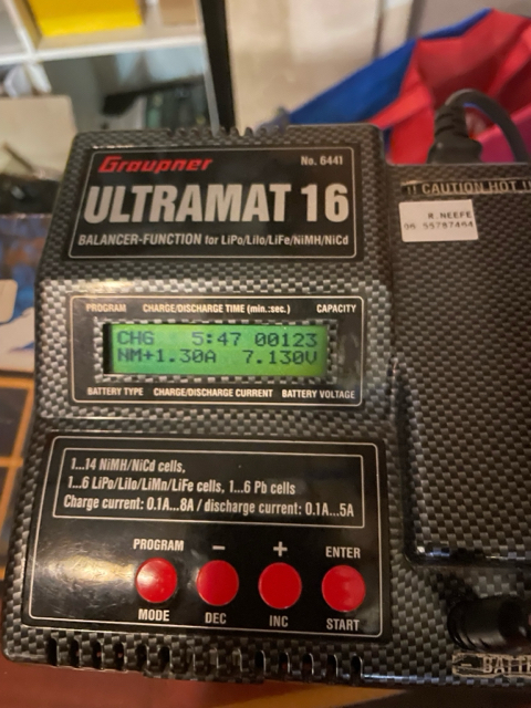

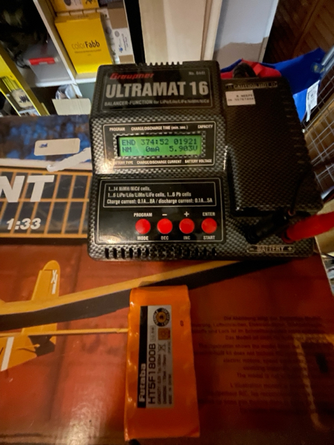

    Ok, ff vergeten dat ik aan het ontladen was, echter status NiMh pakket 5S 1800mAh: 1920 mAh
    Nu starten met laden op 1,3 A.

    En delta/peak 0,10mV max 1,2V balance echter geen balancer aangesloten, pack piek max dus 6V...
  11. Rene Neefe
    Rene Neefe PH-SAM
    15 feb 2008
    476
    Voorburg
    Laad voltage nu al 7,160 V dus verwacht niets van V-max.
  12. brutus
    28.611
    Is ook niet zo raar.... je laadt met ongeveer 0,7C, en dat is best hoog voor zo'n klein pack

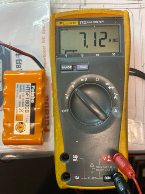

    Ok, cellen zijn vol, totaal "geladen" stroom rond de 2000mAh, daar gaat wat vanaf ivm verliezen zeg 100mAh dan zit ik rond de 1900mAh en dat is de +/- waarde gemeten na ontlading met 500mAh. De lader geeft aan dat ie over is gegaan op druppel lading 50mAh. Zonder belasting (emk) gemeten met Fluke multimeter 7,12V...my 2 cents
    Bekijk bijlage 593520

    Waarom krijg ik in post 56 een foto met een slotje...???
