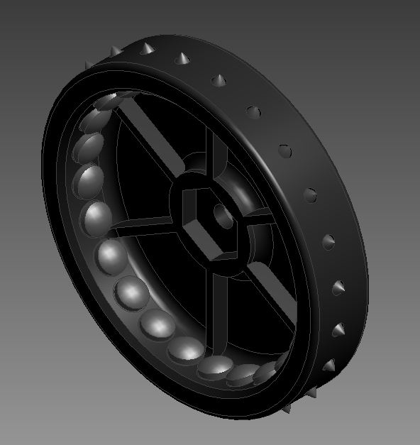

    Verwacht je dat dit iets brengt? Wiel in 1 deel geprint met 24x M3 geknipte boutjes erin.

    Wellicht... ik denk dat je spikes niet 'scherp' genoeg zijn. moeten echt scherp worden.

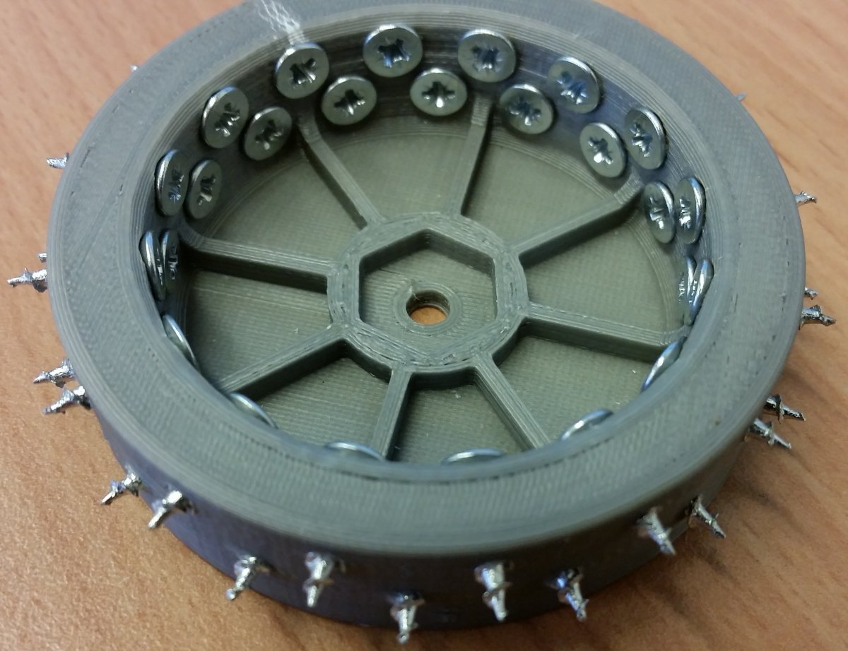

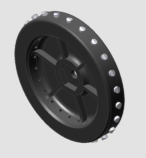

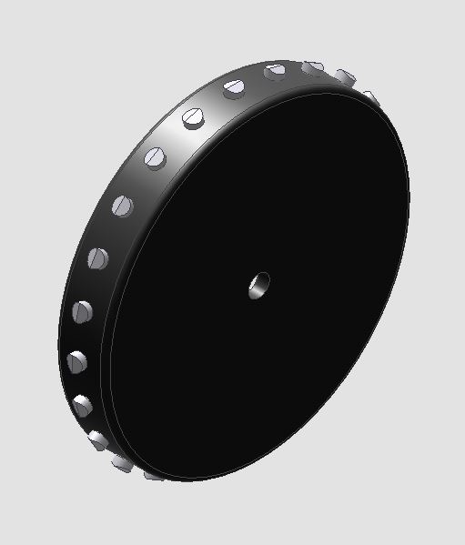

    24 uitwisselbare plaatschroeven erin. Ik heb het gevoel dat dit dicht bij het uiteindelijke ontwerp ligt.
    EDIT: weer een stapje verder in het ontwerp, 25 schroeven om sparingen voor de schroevendraaier mogelijk te maken en gaten om het uiterlijk te boosten. Het is alleen jammer dat de binnenzijde mooier is dan de buitenzijde.
