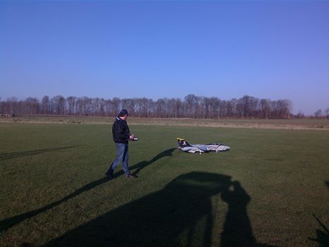

    Hey samen!!
    Afgelopen weekend is de Tomcat eindelijk eens naar buiten gekomen voor de eerste systeem- en taxitesten. Er zijn nog een aantal issues aan het licht gekomen, belangrijkste is een glicht in de electronica die de lineaire motoren aanstuurt voor de vleugelverstelling. moet nog uitzoeken waar't aan ligt, maar werkt niet alijd zoals't hoort. Ik twijfel ook nog wat aan de setup van't gear, zou kunnen dat ik de Airpower 5-in-1 nog vervang door individuele kleppen.
    De taxitesten zijn ook goed verlopen, sound van de motoren is fenomenaal, starten mooi gelijk op, en lopen ook lekker synchroon. acceleratie op het sompige plein was érg behoorlijk, zelfs halfgas had 'ie er halverwege 't plein al zin in....remmen werken ook goed, hoewel de wielen op het natte plein natuurlijk doorslipten...loopt mooi rechtuit, nosegear steering werkt ook erg goed.
    Romp wordt ook helemaal niet warm, tanks lopen mooi synchroon leeg, UAT op de linker motor had wel wat lucht zitten, moet dus ook nog nagekeken worden...
    Al bij al een geslaagde test!!
    ook nog van de gelegenheid gebruik gemaakt om m'n "nieuwe" ( voor mij dan toch, vloog op electro) Pilot SBach in te vliegen, vervanger van m'n ter ziele gegane Goldwing Sbach. als je me vraagt welke van de twee de beste is?? Goldwing, without any doubt.....
    Wim

    Tof, die paar issues eruit en dan naar de tarmac ;-)

    sorry, maar één foto.......

    Yep, can't wait....... denk dat't ie op tarmac wel héél snel airborne zal zijn.....
