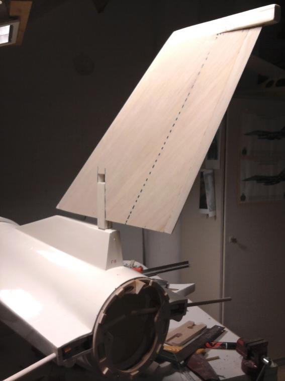

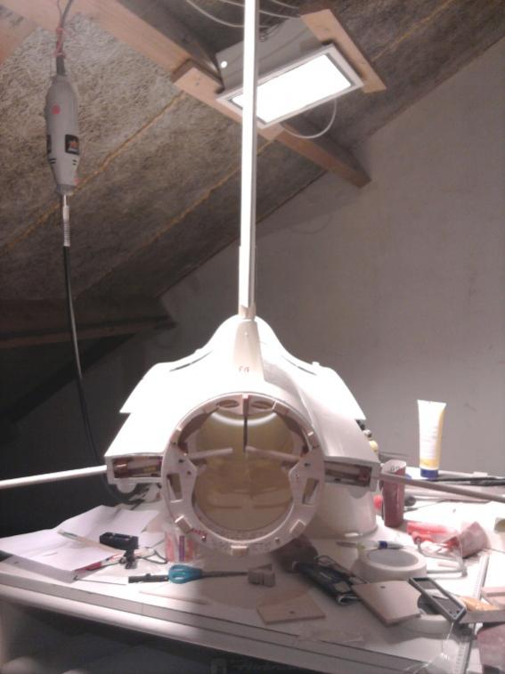

vrijdag morgen het spant voor de staart pen vast gelamineerd dit is goed geslaagd.
vrijdag middag heeft onze f 16 dual bouwer mij een bezoekje gebracht en het even beken en hij vond het er goed uit zien! (geeft een goed gevoel)
vandaag weer een paar uurtjes weten te pikken.
heb het deel uit de staart verwijdert en gelijk blokken op de staartpen verlijmd.
de staart zelf zet ik er nog niet op vast in het eind traject komt dit deel weer terug dan kan ik hem perfect uit richten.
de rudder word niet bewegend maar wel look a like.
heb inmiddels de gaten voor de pendels ook gemaakt.
ben nog op zoek naar 10 mm koolstof staafje's iemand suggesties????
hier even een paar foto's van het werk van vandaag.

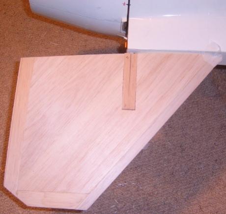

roeren
heb gister de koolstof staaf binnen gekregen en vanavond weer even aan de slag geweest en de koolstof staaf even gepast.
de staaf is idd 10 mm en voor mijn eigen gevoel nog te veel ruimte op de lagers.
zoals nicolas al vermelde mag er het liefst haast tot geen ruimte op de lagers zitten.
en ik wil geen gerommel in de kist dus ga ik een 11mm staaf bestellen.
en dan maar terug schuren tot hij past het gaat tenslotte toch alleen het deel dat door de lagers schuift.
heb nu even balsa stokje op de roeren zitten moet ze toch later uit gaan richten met de vleugels en de staart.
morgen volgen de foto's groetjes sander

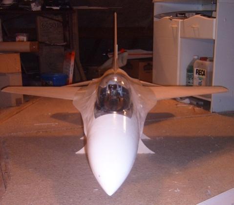

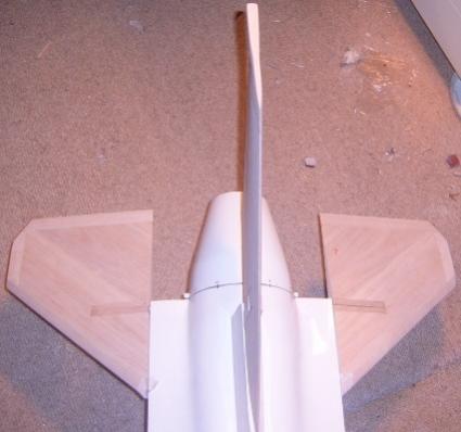

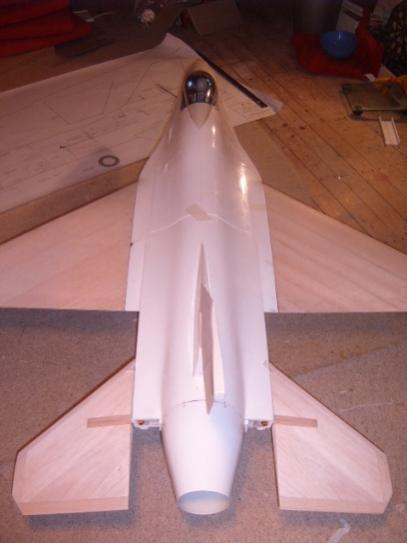

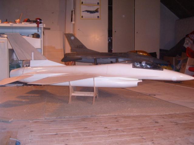

upje met foto's
zoals beloofd heb ik hier even een paar foto's.
helaas was het niet zo mooi weer anders had ik ze buiten willen nemen.
heb inmiddels even een proefje gemaakt van de roer stafen met een laagje epoxy aangezien het erg koud is op zolder heb ik ze maar even in een beneden vertrek gehangen. +/- 20 graden.
(nog bedankt gerald!!)
inmiddels zitten er nu twee spanten verlijmd in de kist en zo schuiven we steeds weer een stukje op.
hier de foto's groetjes sander
