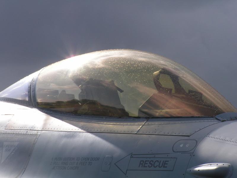

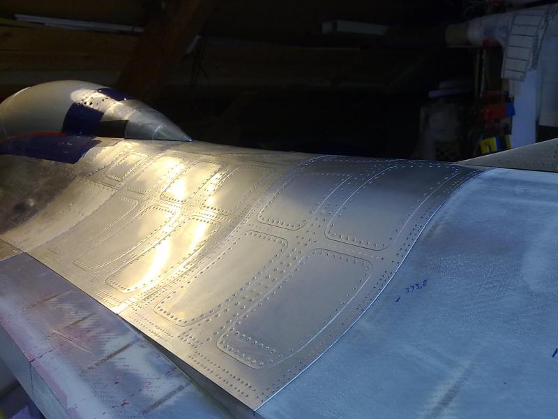

Tja, ik loer al een tijdje mee, ik dacht; toch eens laten weten dat ik er ben, wel zo leuk... Ik zie dat je het 'onrustige' oppervlak van de echte verdomd goed terug krijgt in je eigen werk! Ziet er mooi uit. Ga je de canopy ook zelf trekken, of heb je daar een bedrijf voor gevonden? gr. H.J.
Hoi Haje,
Ik doe mijn best om een schaal oppervlak te krijgen. De canopy ga ik zelf trekken, is makkelijker dan je denkt. Google maar eens dan vind je heel veel filmpjes hier over.

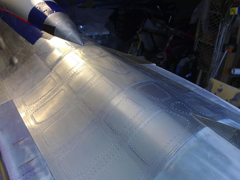

Morgen heb ik wel weer een upje dan is het grote paneel wat dwars op de romp ligt wel klaar, of ik moet em nog verknallen haha.

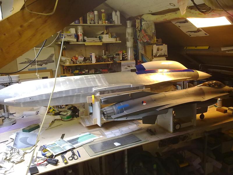

Heb nu even een plaatje van de Avonds F16, ze staan met de neuzen gelijk! 8O
full
Ben je nu weer blij? :bye:

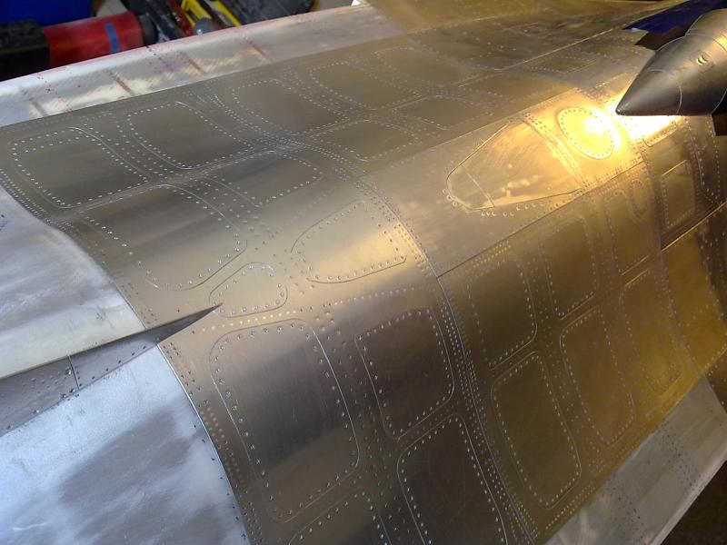

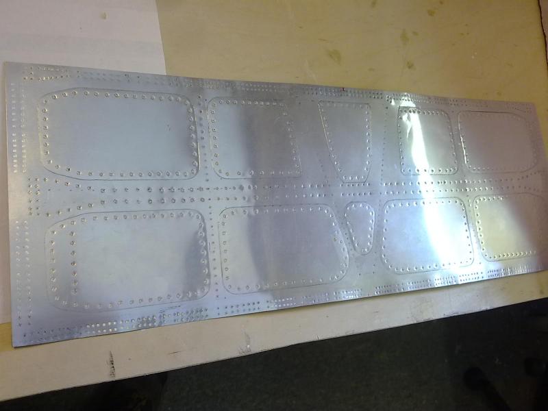

Hehe het grote paneel zit er op, heel veel rivets en schroeven. Ze zijn allemaal geteld en heb er niet een gemist :D.

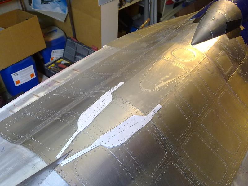

Heb rekening gehouden met de Pacer Amstel platen dus er zijn 2 luiken die kleiner geworden zijn dan normaal.
Tekeningetje van enkele platen. Ik heb nog een plaatje 1mm alu liggen en daar kan ik ze mooi van maken.​

Zo onbegrijpelijk verschrikkelijk mooi ...........................................................
grappig... op een of andere manier had ik verwacht dat de f16 (en andere jagers) een gladde huid zouden hebben. dit is alles behalve glad :):)...
De eerste strakke kist moet nog gemaakt worden, maar zolang er aluminium gebruikt word zal ie nooit strak zijn. Elke bout of nagel trekt een vorm in het blikje.
Deze kist is mat dus kun je nagaan hoe de demo er van dichtbij uit ziet :rolleyes:.
Op dit oppervlak zie je de onderhuidse spanten goed zitten.
full
ik ben primair een General Aviation guy... daar zie je toch wel wat meer strakke huiden op vliegtuigen... zelfs de meeste Cessna met alle klinknagels zien er strakker uit dan dit :)
Mach 2+ zal ook wel zijn invloed hebben op het huidje, daar heeft de Cessna gelukig geen last van :). Ik dacht vroeger ook dat de kisten strak waren maar helaas.
