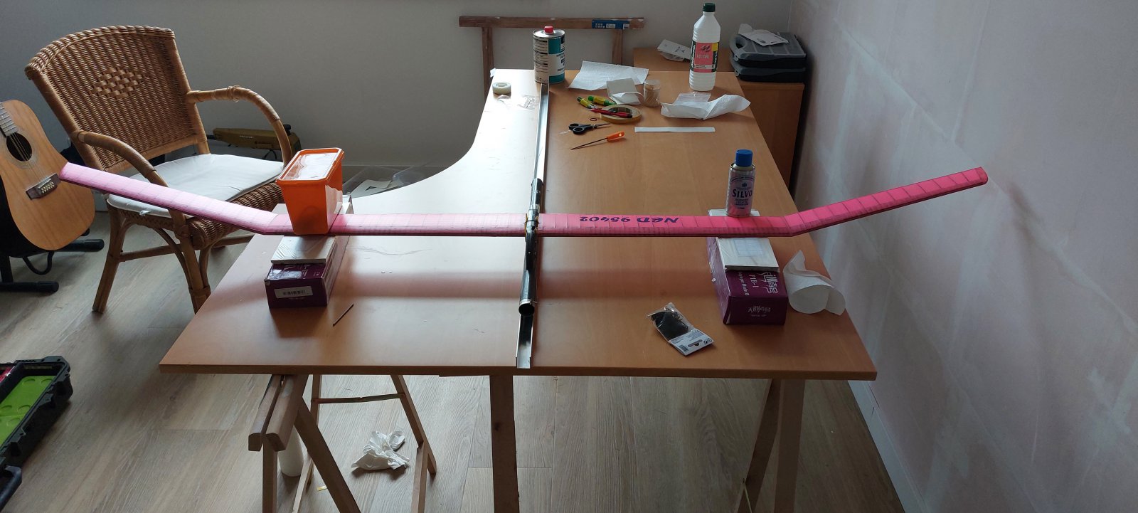

Mooi zo'n moderne wakefield! Opvallend verschil in constructie van de hoofd vleugel en de tip delen. Hoe zijn die tippen gemaakt?
Tegenwoordig zijn er eigenlijk 2 smaken in de vleugels. Full carbon met schuimkern of traditioneel ribben met d doos. De d doos constructie is dan ook nog wel s anders. Zo heb ik 1 vleugel met een schuimkern d doos. Deze vleugel is een beetje apart. Middenpaneel en eerste tip deel zijn ribben en d doos de tippen zijn carbon met schuimkern. Het profiel is niets speciaals maar wel erg goed werkend. De bouwer en ontwikkelaar van deze vleugels zette in Zwitserland vorig jaar de kist weg op 131 meter in een fly off zonder thermiek.

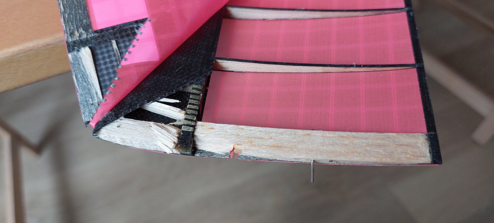

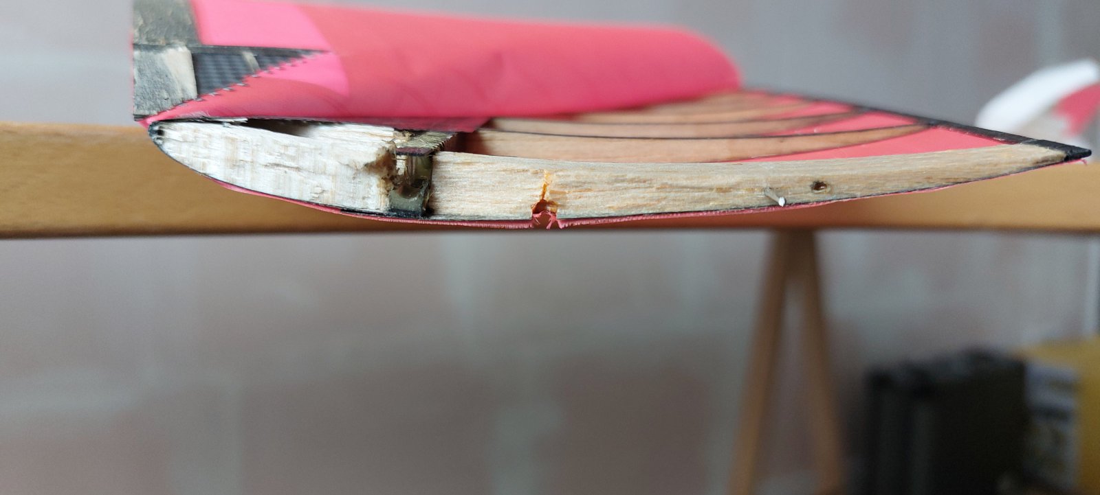

Soms gaat er wel s wat stuk. Zo nu ook in Duitsland. Kist kunnen redden met rcdt alleen de vleugel vondt het niet zo leuk. Achteraf hebben we t idee dat er al een zwak punt in zat. De kist vloog ook erg raar in de burst. Die vleugel is wel klaar. Schade aan de ligger die niet te repareren valt. Dus ik heb nog een slank vleugel set liggen die ik nu op de kist ga zetten. Bij de landing is de vleugelpen losgekomen dus die moet weer recht in de nek. Ps. Henk ik neem snel contact op voor de draadeindjes. Eerst mijn huis verkopen en dan heb ik wat meer tijd.
