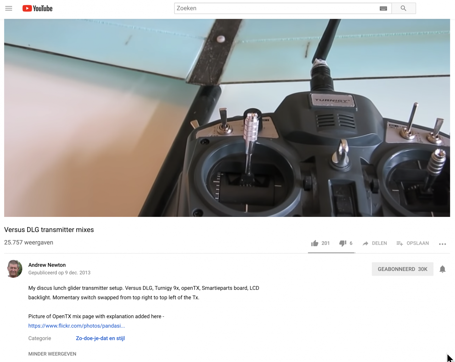

    In 2013 schreef Andrew Newton al iets over instellingen voor een DLG; "Versus DLG transmitter mixes" op een Turnigy 9X open TX
    De instellingen welke wij van Jaap doorgekregen heb ik bijna allen kunnen doen behalve de settings van de ailerons bij het maken van bochten. Een kant zou circa 30 tot 40% minder uitslag moeten hebben om hoogteverlies te verminderen. Ik kan mij niet meer herinneren of dat de aileron is die naar boven staat of naar onderen. Theoretisch klinken beide goed, doch in de praktijk zal het wel anders uitpakken.
    Tot nog toe niets uit kunnen proberen met mijn laatste aanwinst Mini Q 1.000 van Remy van Wijk vanwege het slechte weer maar ik heb geduld.

    De uitslag naar onderen op ailerons mag iets minder dan naar boven

    Idd, diegene die naar boven gaat heeft het meeste uitslag. probeer het uit, verander die settings en probeer het verschil in tijd en vlieggedrag te zien en te herkennen. Hou de setting waarmee je het langst en prettigst vliegt. it's all a ***** compromise. veel plezier!

    Sommigen zijn lyrisch over het omgekeerde: Negatieve differentieel.
    M'n maat vind het beter op zijn Flitz, ik vlieg met de normale differtieel op de mijne.
    persoonlijke vliegstijl zeker?

    En volgens mij riep Vincent tijdens de clinic dat hij daarbij negatieve expo gebruikt... Juist veel uitslag bij kleine stick-bewegingen..
    Ieder zijn persoonlijke stijl. en kistvoorkeur.
    Ik zou in een F1 auto niet mijn snelste ronde rijden op Zandvoort... eerst maar eens oefenen met minder extremen..
    Wat differentiëel betreft heb ik het bij mij juist weer wat teruggeschroefd. Maar ik blijf een aanhanger van het idee dat een flap die omlaag wijst meet weerstand/'haakgedrag' veroorzaakt dan een flap die omhoog gaat..
    En ik zie best wat piloten met minder eh.. .'maximale uitslagen' op flaperons en stabilo dan ik heb. En ik gooi mijn sticks dan weer bijna nooit naar de extreme hoeken.
    Ik vrees dat mijn verhaal ondertussen niet heel veel duidelijker maakt dan: Ieder zijn persoonlijke voorkeur en VEEL PLEZIER!

    Nou Erik... die differentiatie is wel n ding hoor, meningen zijn verdeeld en dit is een hoofdstuk waar ik zelf nog niet heel zeker over ben. feitelijk geloof ik het volgende; meer uitslag op de binnenste vleugel geeft meer weerstand, dit helpt mijn inziens om een ''haakeffect'' te verkrijgen waar je normaal je richtingsroer voor kan gebruiken. Daarmee geef ik eigenlijk al het antwoord voor wanneer de differentiatie die andersom is, de buitenste vleugel meer uitslag. Ik heb uit ervaring gemerkt dat met relatief korte vleugel spanwijdtes, zoals bij f3k, de diff dus zoals eerstgenoemde setting kan zijn. Echter geldt dit dan vooral wanneer je zonder rudder vliegt zoals ik. nadeel van deze setting is dat de binnenste vleugel behoorlijk minder lift opbrengt, sterker nog, ze gaat naar beneden waardoor je kist bankt. wanneer je deze stand vasthoud zal het slechter draaien dan de omgekeerde setting. Truck zit m vooral in de 1e twee seconden nadat je de bocht inzet, op dat moment geef ik up bij en laat de ailerons los of stuur zelfs af en toe tegen. doordat in de 1 twee seconden de kist al ''bankt'' naar de gewenste kant, werkt het stabilo enigszins als richtingsroer, hou deze vast en doseer zodanig dat het nette cirkels zijn die je vliegt en je gaat mijn inziens behoorlijk effectief de bochten door. met rudder zou je uit moeten proberen, ik heb daar te weinig ervaring mee om echt iets zinnigs over te zeggen. differentiatie, altijd lastig....;)

    Dus in het extreme bij een bocht naar links:
    linkerflap omhoog: meer weerstand->inhaken en vleugel omlaag 'banken'
    rechterflap neutraal: normale weertand -> doorvliegen en meer lift dan linker-'binnen'vleugel...
    Inspiralen opvangen met stabilo.
    rolroeren weer bijna neutraal en soms zelfs tegensturen
    bocht/snelheid controleren met stabilo...
    hmmmm
    [pakt zender en prutst weer wat met instellingen] [kijkt naar buiten]
    Best mooi vliegweer....
    Zinin!

    Helemaal correct Erik! @ knikvleugel, wat is er precies niet duidelijk voor je? ik probeer het graag nog een keer zodat iedereen het kan begrijpen! De differentiatie is nu eenmaal wat complexe stof, maar belangrijkste is nog steeds het experimenteren in de praktijk. Ik ken mensen(wellicht ben ik het zelf;)) die weinig tot zeer weinig van de theorie afweten maar toch een goed afgestelde kist hebben, rara...Proefondervindelijk jezelf zekerheid verschaffen over bepaalde settings geeft meer zelfvertrouwen met vliegen en over je afstelling dan klakkeloos settings overnemen. Het kost wat tijd en als het echt tegen zit een kist, maar niets kan tegen de praktijk op wanneer je gaat afstellen.

    Sorry Vincent, ik reageerde op het bericht van crins.
    Crins schreef;,,meer weerstand->inhaken en vleugel omlaag 'banken' ??,, normale weertand -> doorvliegen en meer lift dan linker-'binnen'vleugel.."??,,Inspiralen opvangen met stabilo." ??,,bocht/snelheid controleren met stabilo..."??
    Met het stabilo regel je niet de snelheid, maar met het hoogteroer, of je moet een pendelroer hebben wat ik bij de huidige DLG's nog niet gezien heb.
    ,,Inspiralen opvangen met stabilo"?? Het wegvallen van je vleugel zal je waarschijnlijk bedoelen, vang je op met je hoogte roer, en tegen de rotatie je richtings
    roer als je die hebt.

    nee,nee, je gaat helemaal fout. kan ook niet anders met een vrij-vlucht beschrijving , met wat engelse termen van mij ertussen,van rc vliegen...lol Erik beschrijft in zijn eigen taal wat er gebeurt wanneer ik, met mijn afstelling voor de differentiatie, een bocht maak. stabilo, hoogteroer.... nu ga je muggenziften, opvangen met stabilo. enige wat je kan doen met je HOOGTEROER is up of down geven. in dit geval is het up. je maakt het zelf wat verwarrend in dit geval. Je geeft al aan dat 'banken' roteren is, dus dat snap je allemaal prima. in voorgaande posts staat dat ik zonder rudder vlieg en zelfs af en toe tegenstuur tijdens de bocht. doe je dit met je rudder dan wring je jezelf uit de lucht. Wellicht wat te veel vakjargon van Erik, maar zijn beschrijving is uiterst correct. Als je geen up geeft tijdens een bocht, met of zonder RICHTINGSROER, dan ''spiraalt je kist in'' en loopt logischerwijs de snelheid op. Door up te geven met je hoogteroer vang je dat af, en kan je de snelheid mooi constant houden tijdens de bocht door soms wat meer of wat minder up te sturen. Op sommige momenten tijdens de bocht/cirkel stuur ik met mijn ailerons zelfs iets tegen! Met rudder zou volgens mij niet heel veel verschil maken, dingen zoals het opvangen en tegensturen blijven ook dan aanwezig, alleen stuur je nu ook constant richtingsroer mee. nog een stuurvlak wat weerstand geeft, vandaar dat ik ooit op het idee kwam om rudderless te vliegen. nee, dat was omdat alle Tantalussen zonder werden gemaakt en omdat het goedkoper is;) maar t pakte mooi uit;)
