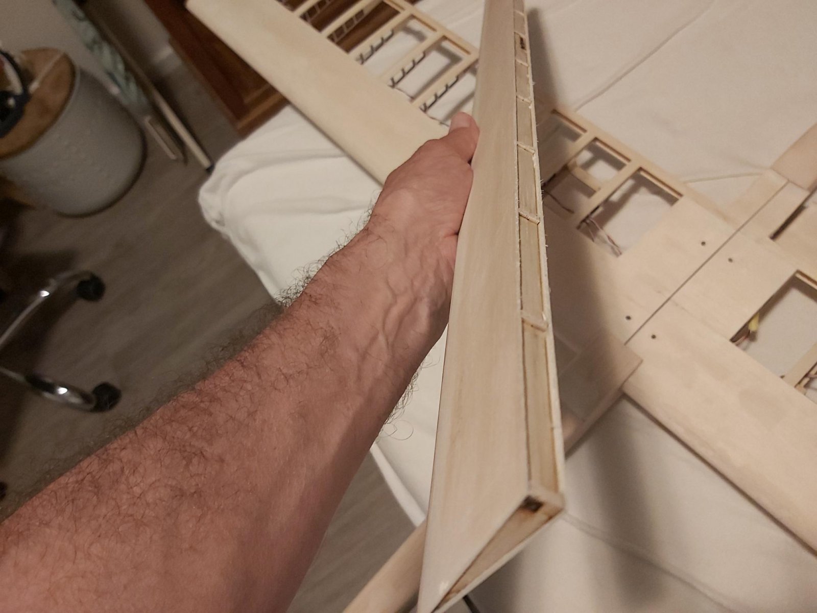

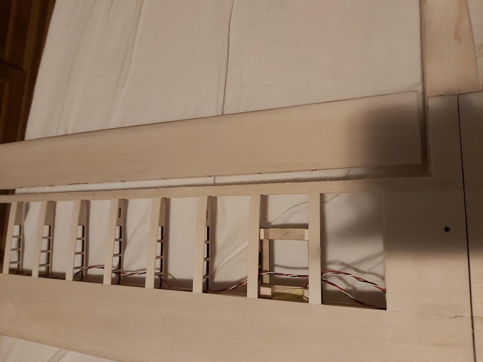

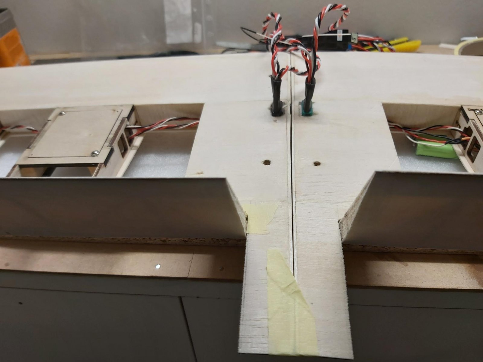

    Flaps uitgezaagd vandaag. Altijd een lastige klus, maar zonder veel issues gelukt. Ben erg tevreden over de torsiestijfheid van deze toch relatief dunne Flaps, zeker voor houtbouw.

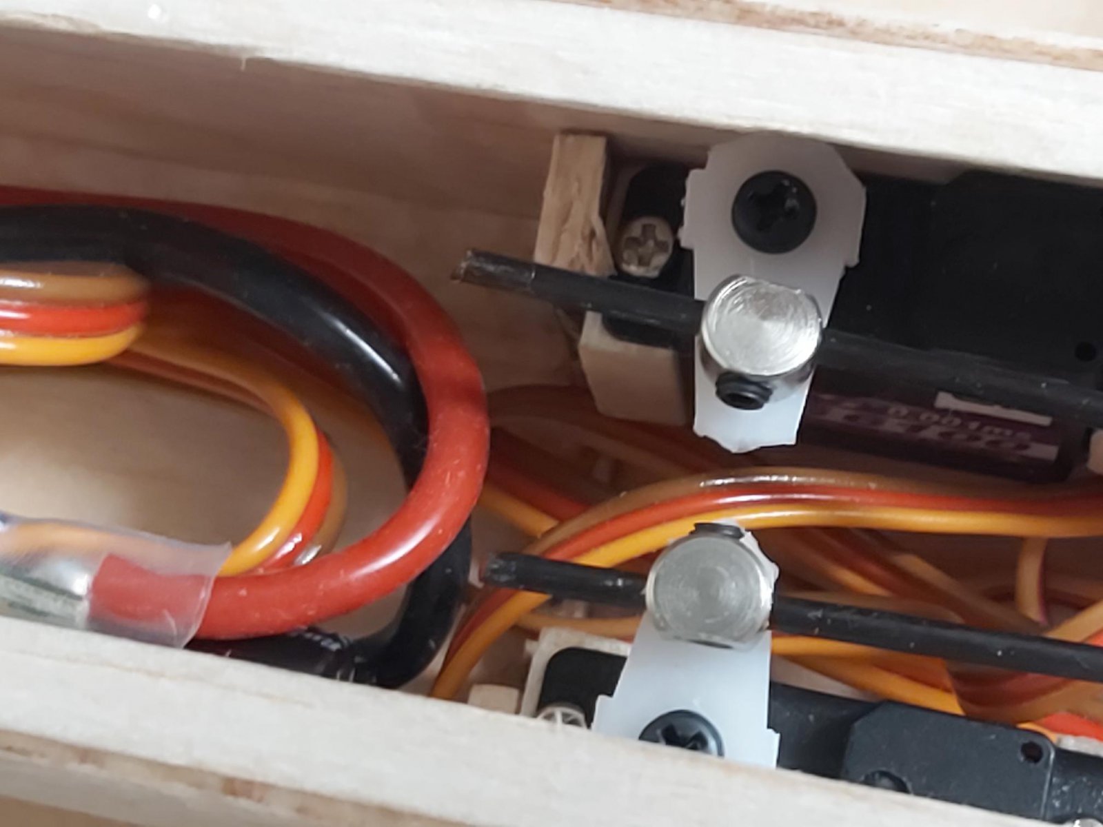

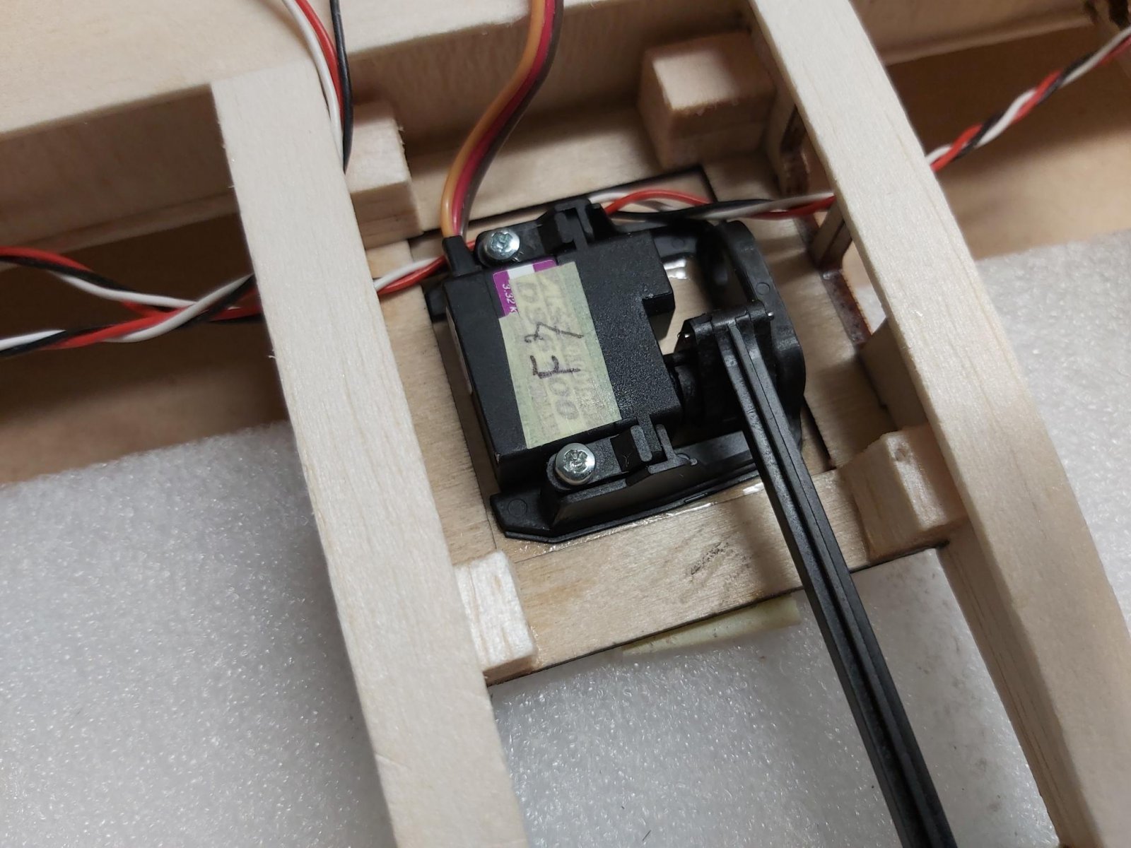

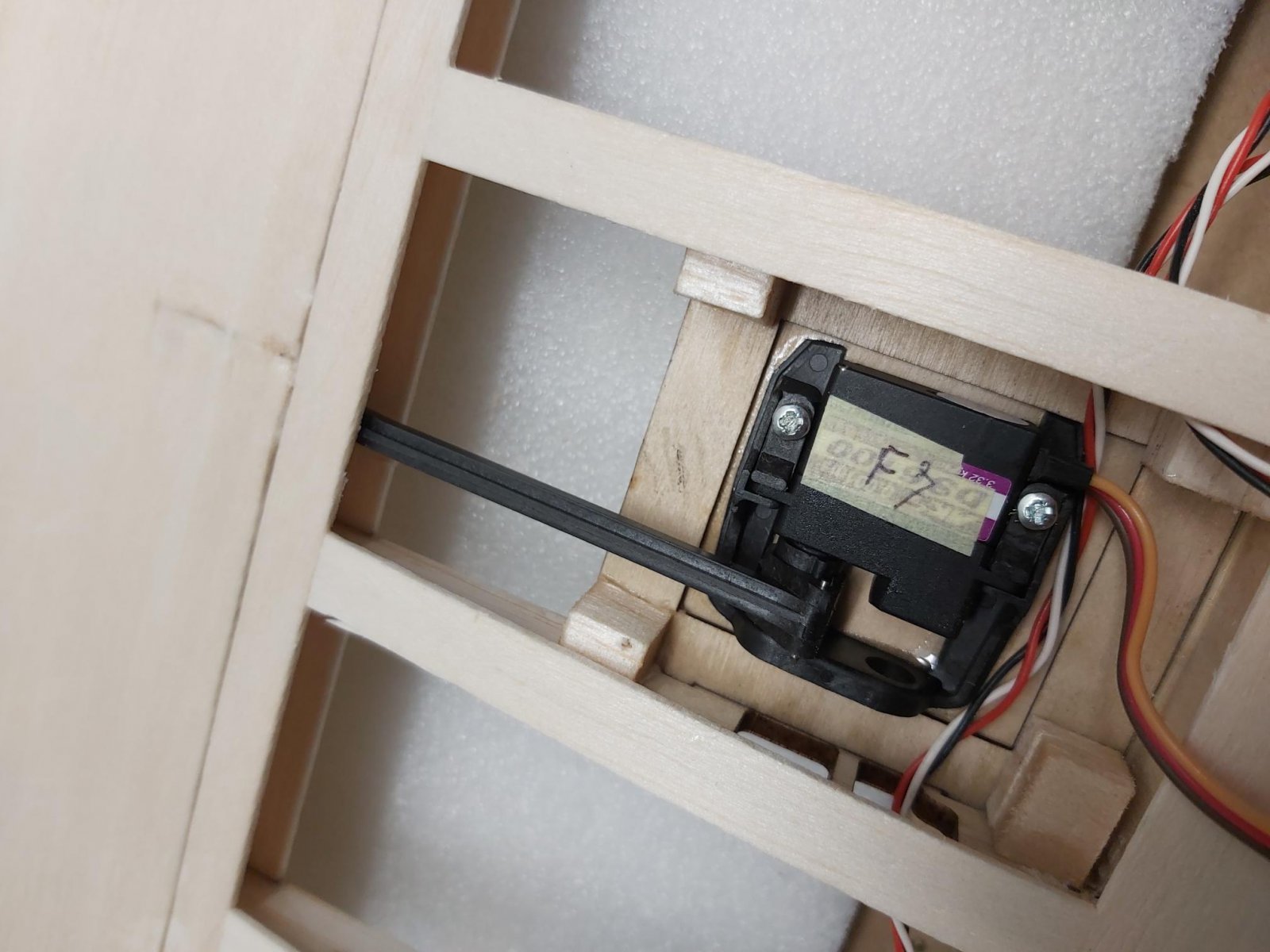

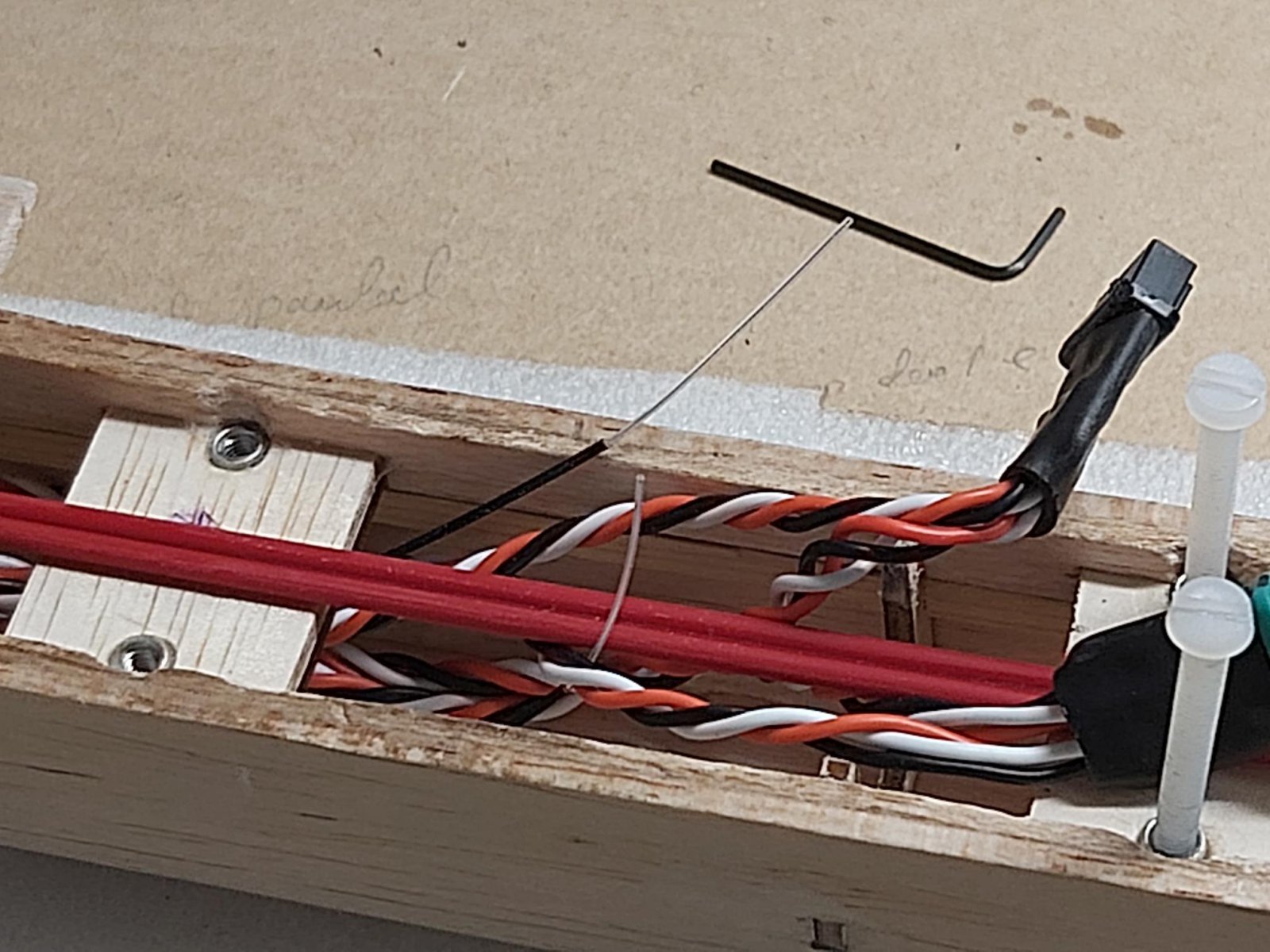

    Flapservo's aangesloten met IDS. Zag ik een beetje tegenop, maar viel in de praktijk erg mee. Had wel al het eea gelezen en de leermomenten van anderen meegenomen zoals het nog niet plaatsen van de verbindingspennen, 1 mm rondstaal. Deze eerst maar met een afgeknipte speld gedaan, deze zijn makkelijk te verwijderen tijdens de montage. Ben wel tevreden, uitslag is goed genoeg.

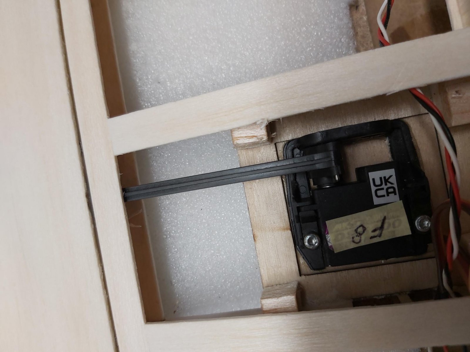

    Gelukt! Zender staat nu in Multi. Kon het in de manual eerst niet vinden maar keek met mijn neus. Kan nu op kanaal 8 nadat ik opnieuw de ontvanger heb aangemeld aan de zender. Bedankt voor je adviezen!
    Ben ook tevreden over de IDS. Uitslagen beide flaps zijn bijna 90 graden en vrijwel identiek. Nu door naar de Ailerons.

    Zeker een mooi systeem dat IDS. Heb er zelf nog geen ervaring mee. De mogelijk grote krachten op het (tape) scharnier schrikken me tot dus ver af. Hoe is dat hier?
    MKS 6100, goede servo's. Let wel op de spanning : 5 Volt. Onder de 4 volt stoppen ze met werken en vanaf 6 volt kunnen ze stuk gaan. Ook niet onder spanning aankoppelen (Hier spreek ik helaas wel uit ervaring)

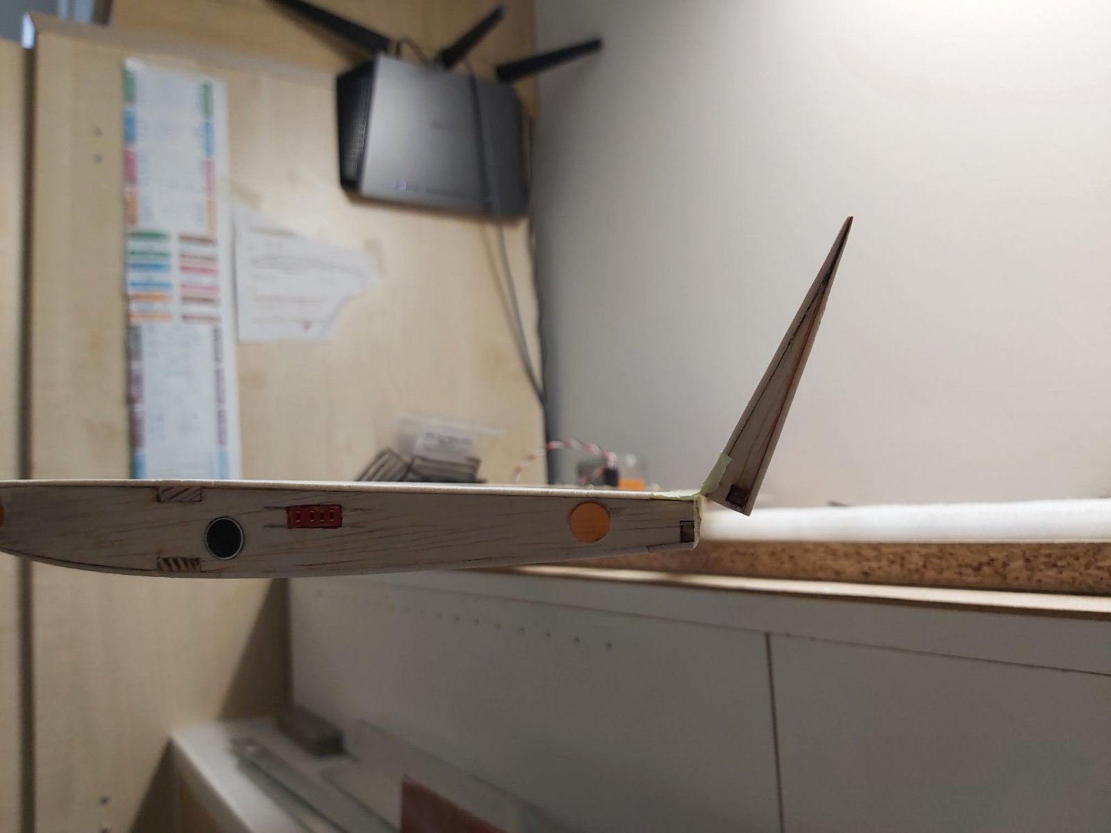

    Langzaam maar gestaag gaat het verder. Aansturing V-staart toch moeten verplaatsen naar een boven aansturing. Rompservo's ingebouwd en de elektronica heeft een plekje gekregen. Het folien komt bijna aan de beurt maar eerst een paar weken vakantie.
