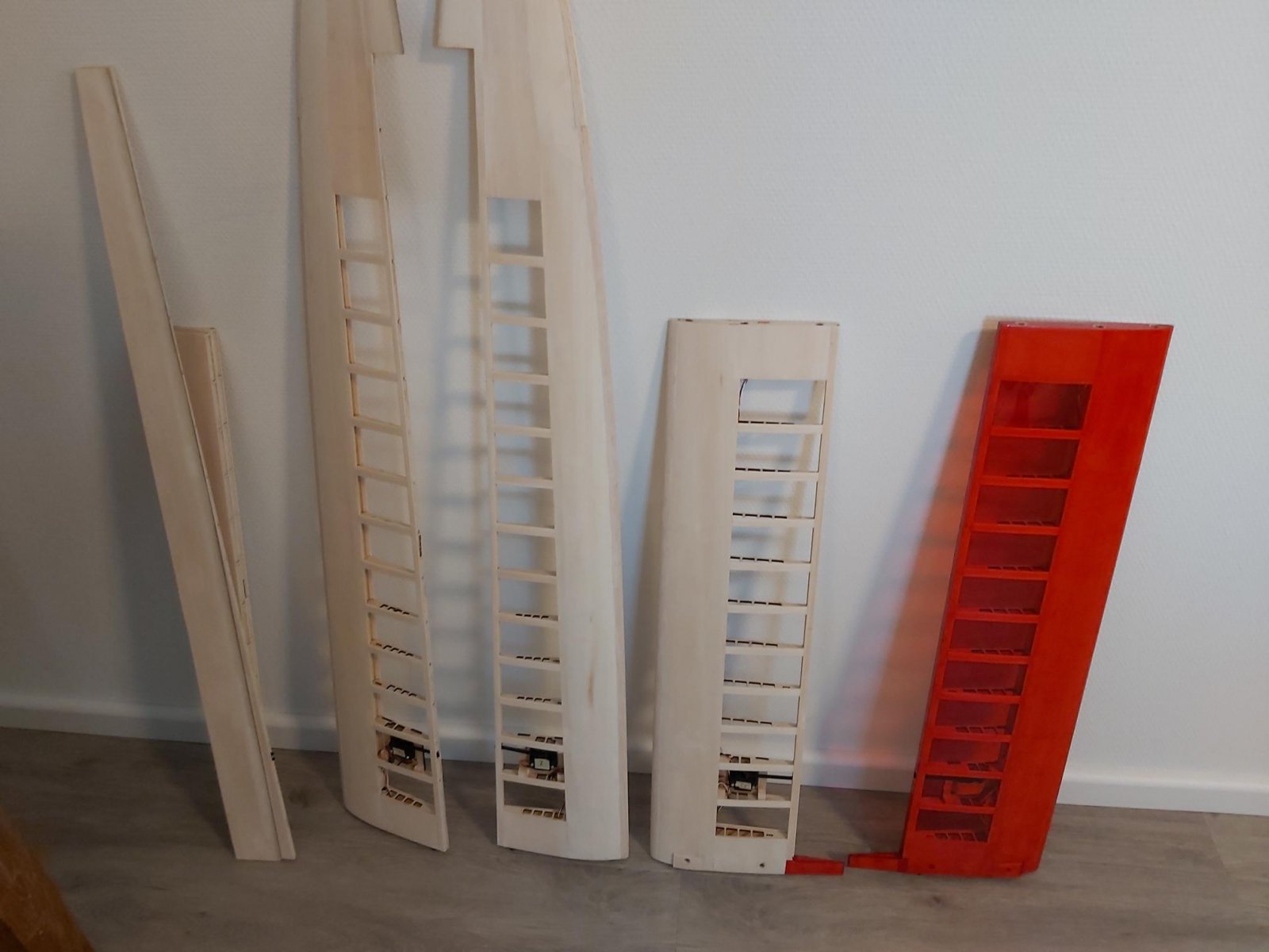

    Nu zo ver dat we aan het foliën kunnen beginnen. Daar heb ik een haat-liefde verhouding mee. Vind het best lastig, maar met Oracover light heb je wel de juiste kwaliteit folie.

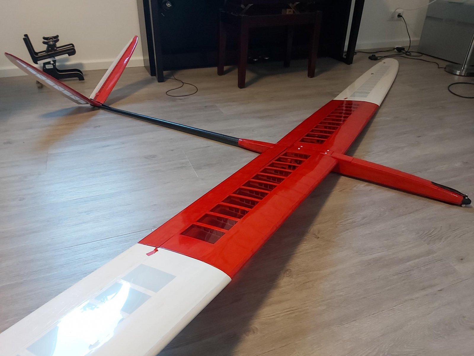

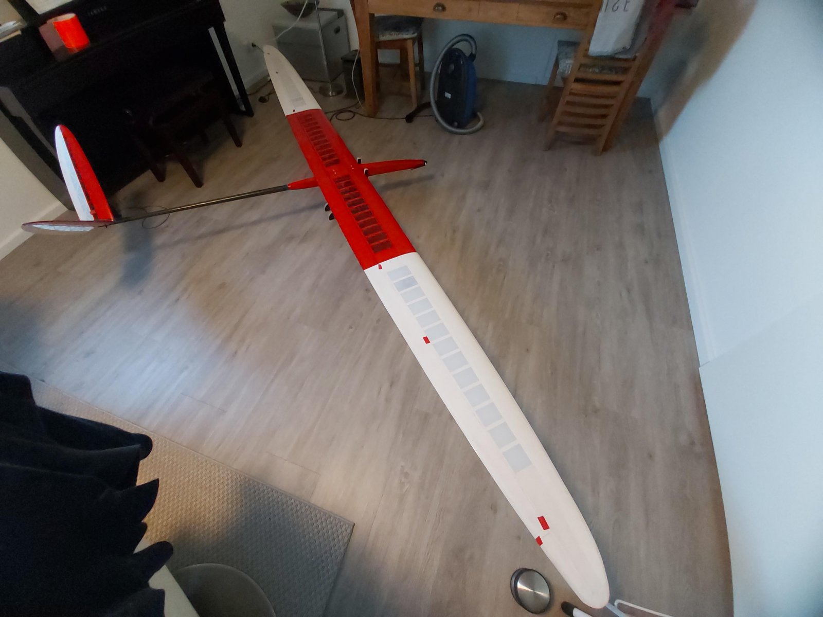

    Behoudens nog wat verfraaiingen is het foliën gereed. Pff.
    Totaal vlieg klaar gewicht is 1440 gram met zwaartepunt op 110-112 mm. De accu kan ik helaas niet meer verder naar voren verschuiven dus mogelijk heb ik toch nog wat lood voorin nodig. Het streefgewicht was 1400 gram zit ik gelukkig aardig in de buurt. Het totaal gewicht van de V-staart is 60 gram. Ben ik niet ontevreden mee. Er zijn hier of daar nog wat gewicht besparingen mogelijk maar niet op heel veel punten.
    Er is nog een behoorlijke to do list maar we komen nu echt in de eindfase.
    Het is ook gelukt om de YGE regelaar op max 35 Amp te zetten dankzij Maarten. (Peter nog bedankt voor je aanbod!)
    Wij zijn nog aan het berekenen hoe sterk de koolstof pen moet worden voor verbinding middendelen. We rekenen met een maximale vliegsnelheid van 70 km/u. Is dat een juiste waarde voor een F5J model?

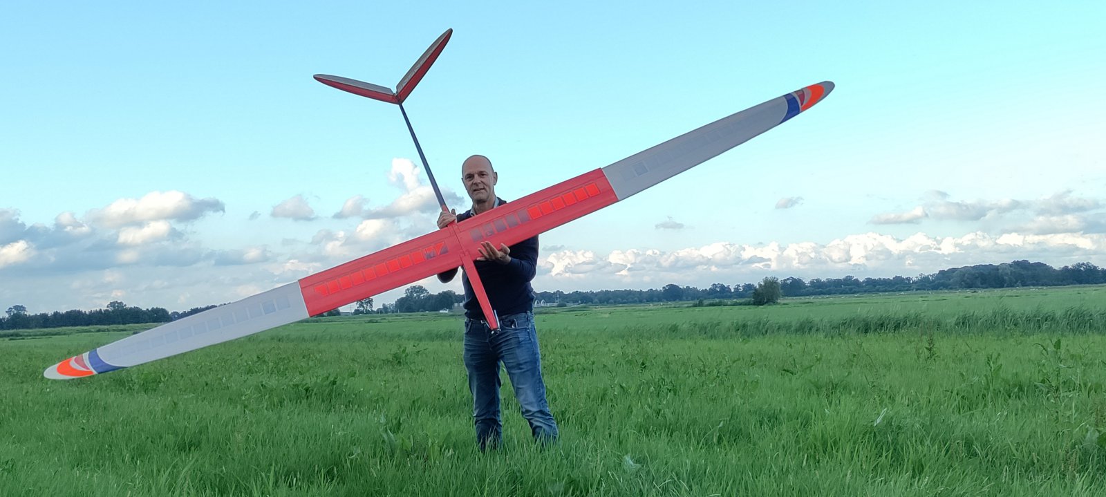

    En dan eindelijk de eerste vlucht!
    Toch wat stevige wind voor een eerste vlucht maar achter de bomenrij konden we perfect de eerste handstart doen. Maarten was zo vriendelijk om mij te helpen. Extra kritische blik was erg gewenst. Reikwijdte test prima en de eerste handstart verliep goed maar hoogteroer uitslag was te heftig. Dit bijgesteld en de tweede handstart was perfect, Butterfly zag er ook goed uit.
    Dan de start met de motor. Even gewacht tot de wind wat minder was en hoppa, los. Motortje trekt er fors aan en kist gaat mooi weg maar "schrik" heftige flutter op de tippen! Bij iets meer up was dat direct weg en kon ik na uitzetten van de motor rustig zweven en de stuurbewegingen controleren. Is op zich prima maar moet toch wat richting bij de ailerons (combi ail-rudder). Landing uitstekend. Genoeg down getrimd bij Butterfly.
    Wat te doen aan die flutter? De tipverbindingen zat wat speling op en dat hebben we m.b.v. van tape en grassprieten, ja echt..., verminderd.
    Nogmaals gestart maar nog steeds die heftige flutter direct na de start. Wat is dat eng om te zien! Volgens ons is de oorzaak teveel speling op de ailerons. Wellicht is LDS toch niet zo'n goed idee voor houtbouw....
    Ik ga dit aanpassen zodat er meer grip is op de ailerons. Dit moet het probleem oplossen. De lichte speling van de vleugelverbinders is ook m.b.v. wat verdikking wel op te lossen.
    Het idee is om de stuurstang naar buiten te brengen en meer afstand te creëren tot het scharnierpunt. Hopelijk is het verplaatsen van de koppeling op het aileron en het verlengen vd LDS koppelstang voldoende. Moet hier nog een nachtje over slapen.
    Verder laat de kist zich heel makkelijk sturen. Zwaartepunt lijkt al goed te liggen, geen lood in de neus nodig. Dat is top.
    V-staart werkt prima. De V-stelling van de vleugel zou ik meer wensen, maar eerst maar eens die flutter oplossen.

    Afgelopen weekend gewerkt aan het verminderen van de speling op de ailerons. De afstand van het aangrijpingspunt op de klep tov het scharnierpunt sterk vergroot. Dat zat ook echt fout. Speling daarmee opgelost voelt veel beter aan. Ook de speling op de vleugelpennen opgelost middels dunne secondenlijm op de pennen en dat weer iets glad schuren. Geen speling meer.
    Vol verwachting en in de overtuiging het opgelost te hebben vanavond weer gaan vliegen maar helaas nog steeds heftige flutter. Het lijkt wel iets minder snel te gaan dan bij de maiden maar nog steeds niet acceptabel. Bij het vol trekken van de flaps (bijna 90 gr) gaan de tippen fors naar beneden. Het voelt allemaal niet stabiel aan. De v-stelling is echt te weinig, daar is met DevWing toch iets fout gegaan. Is oplosbaar met vleugel pennen onder een hoek.
    Ik weet niet wat ik aan het zwabber gedrag moet doen. De tippen voelen niet echt slap aan. Zit fatsoenlijke ligger in. De vleugelverbinder pennen zijn 8 mm rond kool. Is sterk genoeg zou je zeggen. Wellicht is de uitdaging die ik mij zelf gesteld heb, F5J, 3.8 mtr spanwijdte rond 1400 gram in vrijwel volledige houtbouw een brug te ver. Als iemand ideeën heeft wat ik in dit stadium nog kan verbeteren dan graag.
