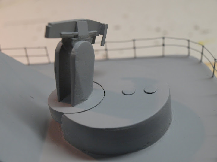

    Allereerst de onderdeeltje van het kanon :

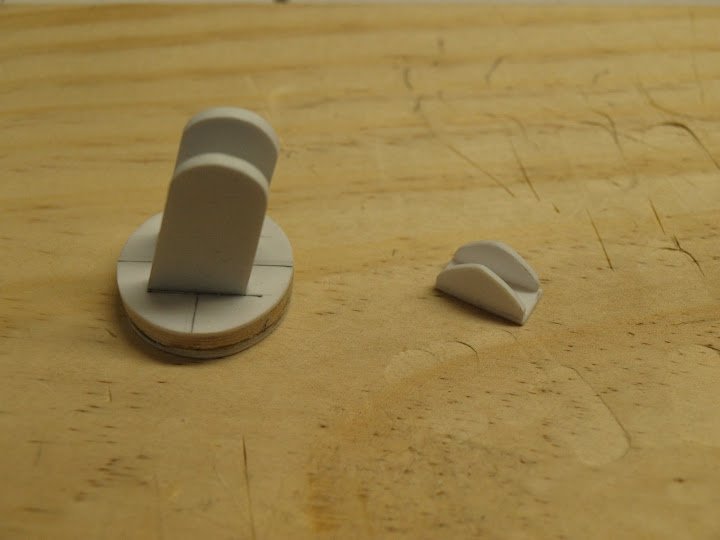

    De houders
    De beschermkap met glazen koepel

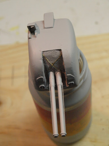

    De kap is gemaakt van gewoon 0,3 en 0,5 polystyreen. Voor de glazen kap heb ik een malletje gemaakt van hout en daaroverheen 0,3 mm doorzichtig plastic gelegd en met de verfbrander verhit. Vervolgens een beetje modelleren en dan heb je met de 8e poging een werkbaar exemplaar.
    houders gemonteerd

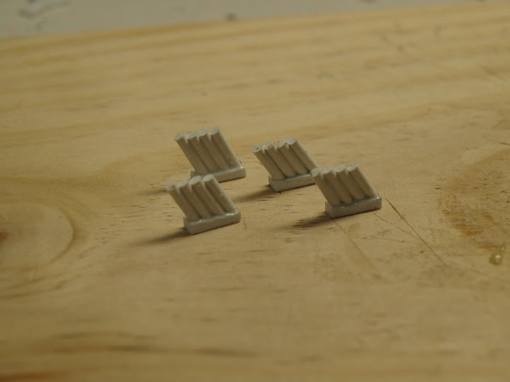

    De rookgranatenwerpers voor op de hangar. De lopen zijn 2mm dik en zijn geplaatst in een stukje polystyreen van 2mm met daar schuin geboorde gaatjes.
    De start van de TarTar installatie :
    TarTar compleet maar nog niet afgewerkt
    Ondertussen natuurlijk lekker verder gekliederd dus de foto's zijn al weer wat achterhaald. Zo is het kanon nu klaar maar moet nog even in de grondverf. De voet van de Tartar is verdikt en afgeschuind en gegrond. Nu nog de servo eronder.
    Kortom : wordt vervolgd ! :yes::yes::yes:

    @Aad : Het kanon wordt zo in de grondverf gezet dus dan zal ik weer even een fotootje maken. De beide geleiders aan de zijkanten van de loop zitten er nu ook op. (waar dienen die dingen voor eigenlijk? :confused: ).Ook aan de Tartar installatie is e.e.a. toegevoegd en al in de grond gezet.

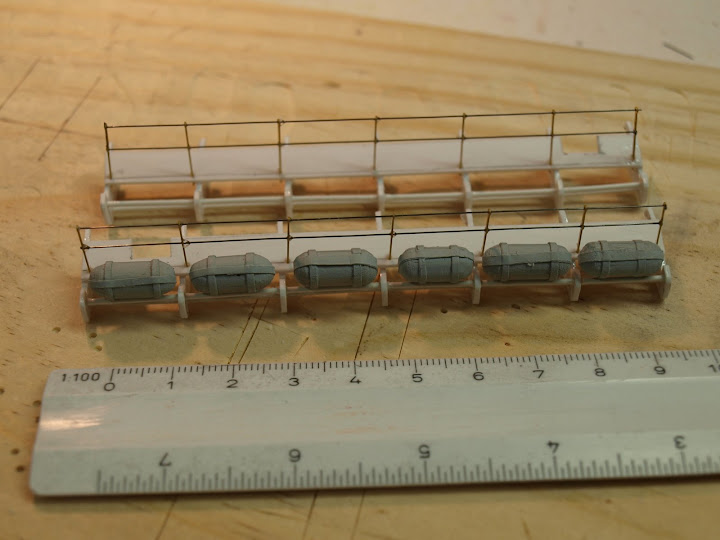

    Tot slot ben ik de houders van de reddingsvlotten opnieuw aan het maken. Ik vond dat de oude er toch niet goed genoeg uitzagen en na nog maar eens een keer door al mijn foto's gebladerd te hebben, kwam ik er achter dat er achter de vlotten ook nog een hekje staat en dat paste er bij mij niet goed op.
    Kortom, zucht steun kreun. :rolleyes: en voor de zoveelste keer weer eens wat voor de tweede keer maken.

    Ten eerste het kanon in de huidige staat

    Dan de nieuwe houders voor de reddingsvlotten :
    met het loopdeel erop :
    en met de hekjes erop :
    Zo, en nu nog spuiten en monteren

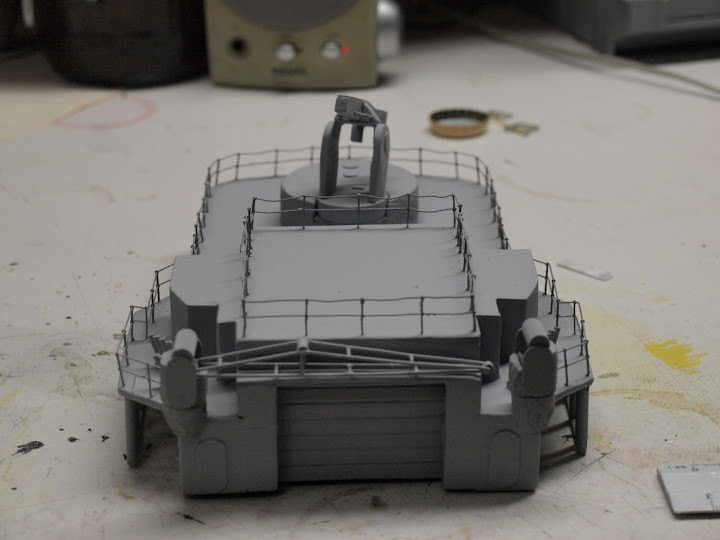

    En wat hadden we nog meer gedaan ?........... o ja, de rookwerpers zitten erop en de hangar is gegrond :
    en in zijn/haar geheel :
    en tot slot de Tartar :
    voorlopig zonder missile maar dat had ik hiervoor al verteld.

    Weer een beetje verder. De kraan van de hangar is af. En net als Kees is het een beetje gokken hoe die er echt uit moet zien. Al te veel details hebben bij een schaal van 1:100 ook geen zin dus ik maar het volgende gefabriekt :
    En ook hier geldt dat ik nog aan het afwerken ben. beetje plamuren, schuren etc. maar dan komt er netjes uit te zien.
    En een overzichtje :
    Ondertussen is de complete reling van het hoofddek verwijderd en in afwachting van de laatste finesses van het helidek kan de boel definitief gespoten worden in het donkergrijs van de marine.
    Dan de definitieve reling erop en het lichtgrijs spuiten. Ben nog steeds niet uit de kleur, iemand nog een tip ?
    De markeringen op het hoofdek ga ik maken van wit decalpapier. Zal wel een paar keer over moeten maar dat werkt wel heel mooi. En dan afspuiten met blanke lak maar dat spreekt voor zich.
    Ook de bediening van de sam-installatie is af en die van het kanon en de tartar moeten nog worden aangesloten. Kortom, we zitten niet stil. Dat moet ook wel want 10 april nadert met rasse schreden en dan moet het er wel een beetje netjes uitzien.
