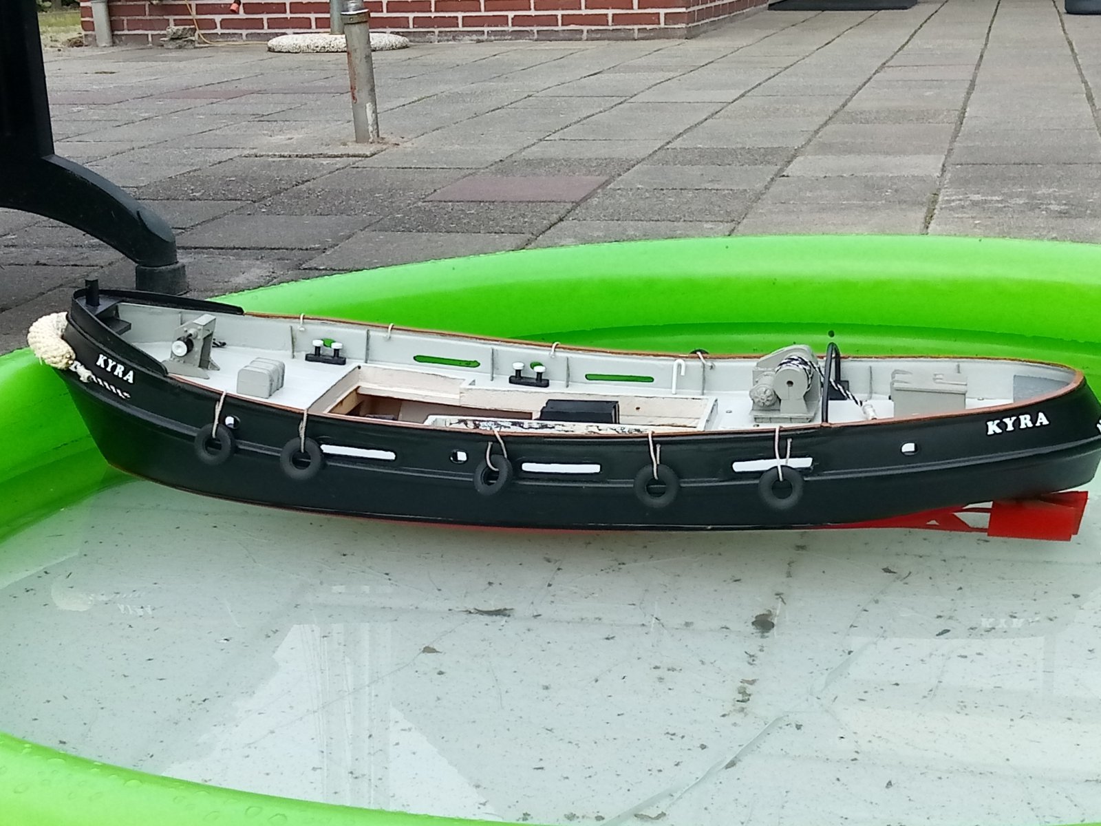

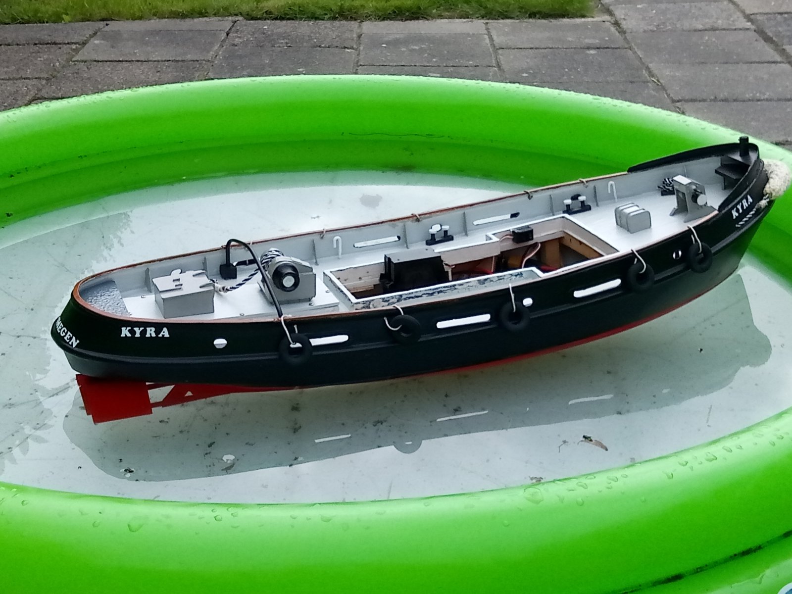

    Zo testje weer gedaan, dit met de zwaarste lipo. (hardcase)
    Deze is niet echt voor de bootjes afdeling, maar het zou kunnen zeg maar.
    Andere zijn lichter, dus komt de boeg weer wat omhoog.

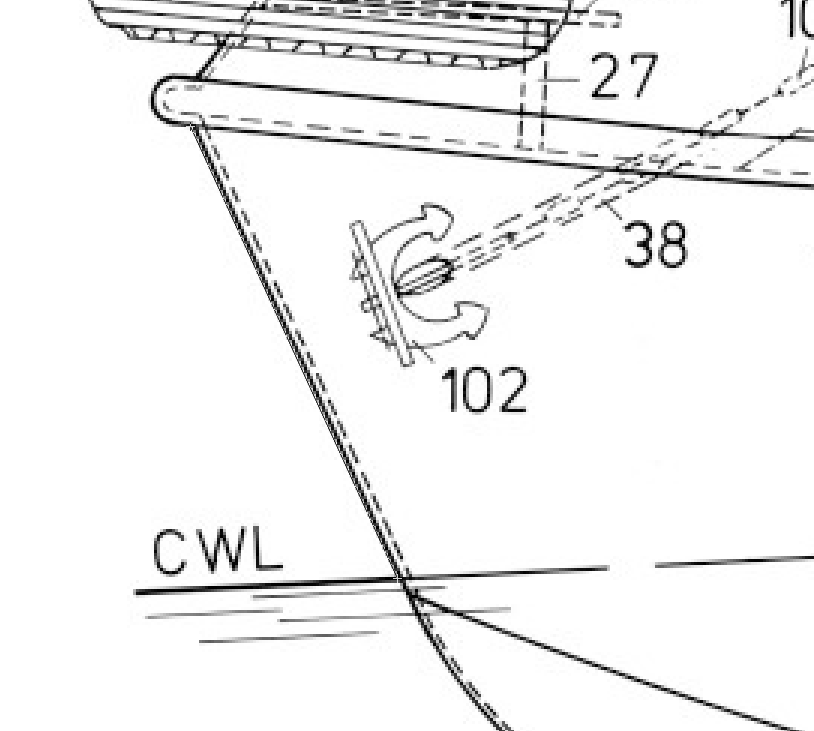

    Op de tekening staat toch de waterlijn?
    Met een teepje kan je die markeren?
    Al ik het zo meet, is de afstand op de boeg van de dekrand cq stootrand... 58,4 mm
    Dus langs de schuinte van de boeg naar onder...
    Die digitale tekening is fractioneel groter dan 750 mm
    Of die scan ook echt 1:1 is weet ik niet
    Zo digitaal gemeten vanaf de dekronding tot aan de waterlijn...
    Als je goed kijkt naar deze screendum... zie je netaan het meetlijntje...

    In dat geval zou ik dus goed zitten.
    Klopt dan best aardig. :cool:

    Vergeet je de bovenbouw niet?
    Die brengt natuurlijk ook nog wat gewicht mee.

    Bovenbouw valt wel mee, en compenseert met een lichtere accu.
    Verschil met andere is soms 30gr , maakt toch wel verschil hard of softcase lipo's.
    En kan anders nog naar de kleinere van 2200mah, heb nog wat speling.
    Maar idd Bas nu nog een beetje droger.
    Zou best prettig zijn.

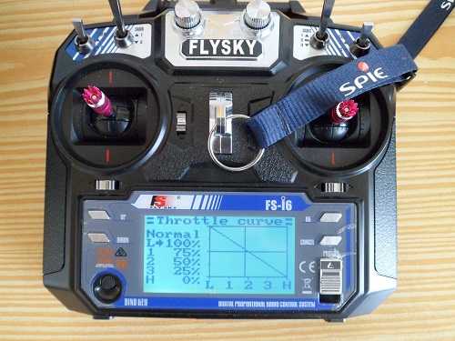

    Wel belangrijk, eenmaal gekoppelt met een model hoef je niet meer te binden, maar op de display het juiste model te kezen.
    De zender heeft een display, waarop je per kanaal de actie, wel of niet omgekeerd, maar ook de eindpunten kan afstellen.
    Onderstaand het scherm met de kanalen en de te kiezen eindpunten:
    De zender staat nu gekozen voor de Theodoor Heuss.
    De roeruitslag is kanaal 3. Dit kanaal heb ik aangepast, omdat ik een fout had gemaakt in de hoekverdraaiing van de roerhevel.
    Op deze zender, kan je ook de sturing naar de ESC's aanpassen.
    In de TH gebruik is een borstel motor.
    Door het aanpassen van de grafiek van de sturing kan je het aanturen van de ESC aanpassen.
    Onderstaand, geheel fout, de grafiek gaat van links naar rechts van 100% naar 0%.
    Hierdoor is het mogelijk, om de ESC zodanig te sturen, dat deze van 100% vooruit, naar 100% achteruit gaat.
    Let op, dat de bijbehorende ontvanger als eindletter een "B" heeft, dit is de optie voor telemetrie.
    Ofwel terugzending van beelden of gegevens uit het schip.
