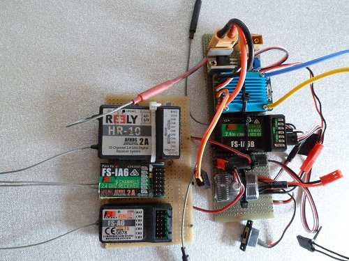

    Op de tweede zender heb ik de onderstaande ontvangers aangemeld, ieder op zijn eigen kanaal:
    Links boven de Reely ontvanger uit de "Kraan van Piet", daaronder de ontvanger voor de bijboot van de Theodor Heuss, daaronder de ontvanger van de "Politie" boot en aan de rechterkant de ontvanger en regelaars voor de Theodoor Heuss.
    Het mooie is, dat Reely ook het protocol(taal) AFHDS-2A gebruikt.
    Dus met één zender kan ik kiezen tussen schepen, maar ook tussen fabrikanten.
    Groet Henk
