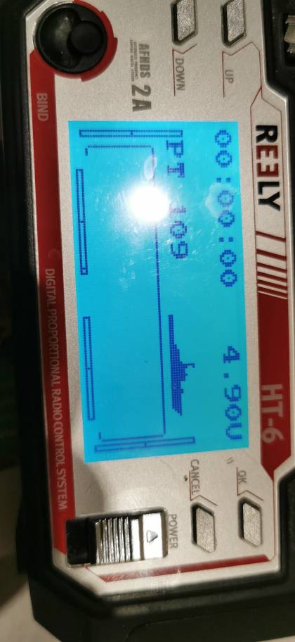

    Hier staat hij nog op 4.9 volt.
    Moet er wel bijzeggen dat ik geen hele dagen aan het water zit. IMG_20200809_002652.jpeg

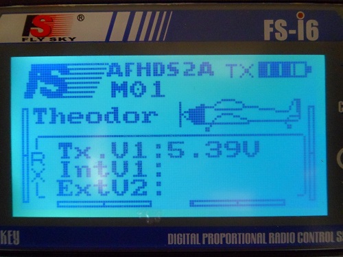

    Over de display's, schermen. Het blijkt, dat er toch verschillen zijn met de aangegeven grootheden op het display.
    Onderstaand de foto waarop alleen de batterijspanning van de zender is te zien, in de zender normale alkaline batterijen.
    Je ziet in het display, aan de bovenkant het icoon voor de TX, ca 80% en in de display de gemeten waarden.
    De andere kanalen zijn niet ingevuld, daar de ontvanger van de TH nog niet was aangezet.

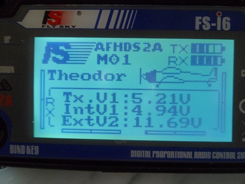

    Vervolgens heb ik bij de volgende test de alkaline batterijen vervangen door niet volledig opgeladen NiMH accu's.
    Je ziet nu de spanning van de NiMH accu's,
    De spanning van de BEC op de ontvanger en de spanning van de 3S Lipo voor de aandrijving.
    De eerste twee zijn mogelijk met de ontvangers extensie "A".
    Voor het terug ontvangen van meer data uit het schip heb je de ontvangers nodig met extensie "B".

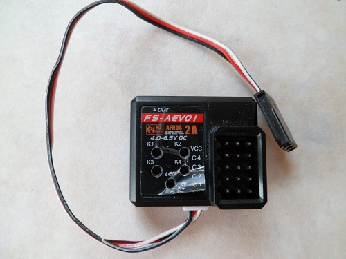

    Over gebruik van een aparte decoder kan ik niets zeggen, geen ervaring mee.
    Deze extensie had ik gekocht voor de Stoomsleepboot Dockyard V.
    Ik heb destijds met deze getest, zie foto:
    Hierbij heb ik de bijgevoegde handleiding gebruikt.
    Toen, kon ik per kanaal een andere servo aansturen.
    Het was alleen een hels werk om alle toetsen op tijd in te drukken.
    Destijds gestopt met testen, daar de ontvanger, in mijn geval de 10 kan. ontvanger FS-IA10B genoeg mogelijkheden had om de scheepsparameters terug te sturen.

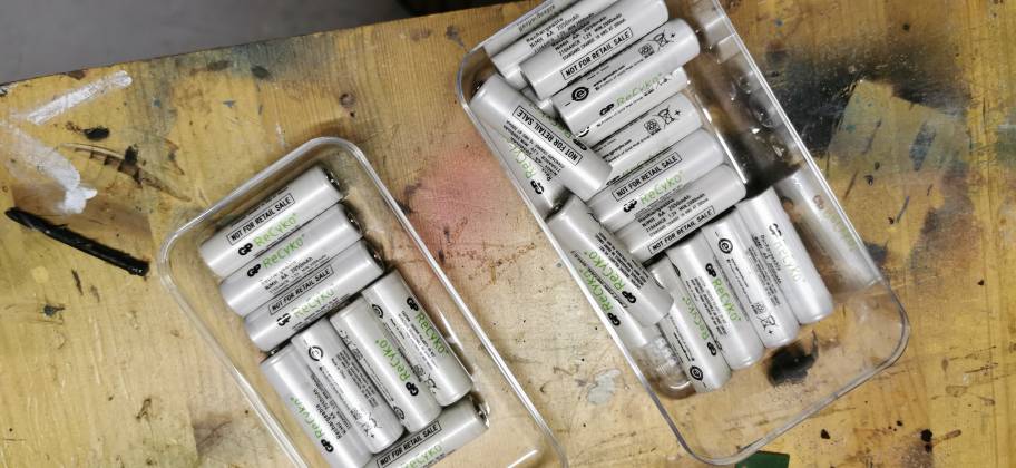

    Gebruik oplaadbare batterijen setje van 8 met 2000mah andere set van 8 zijn 2500mah.
    En in men kistje standaard backup liggen, voor geval dat.
    Zal dus niet zo rap in de knoop komen.

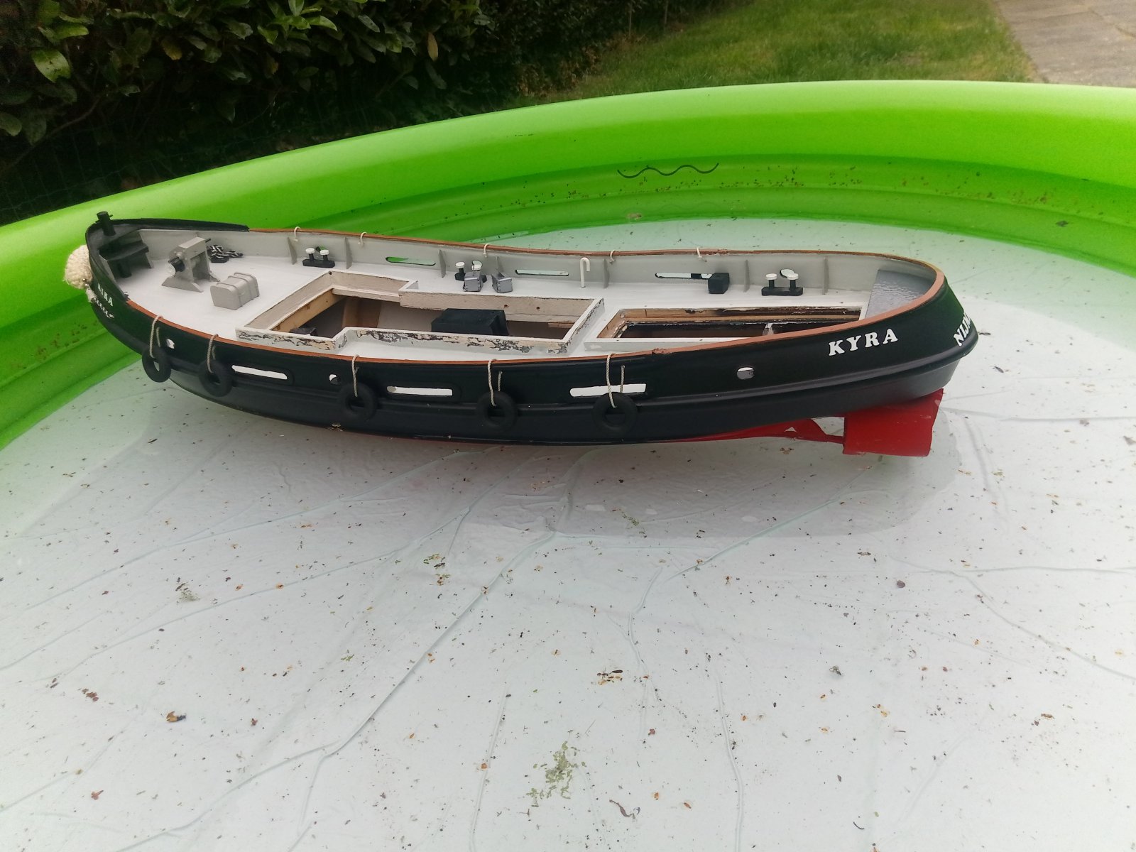

    Gespeeld met lood. rap een kilo in totaal erbij in men Kyra.

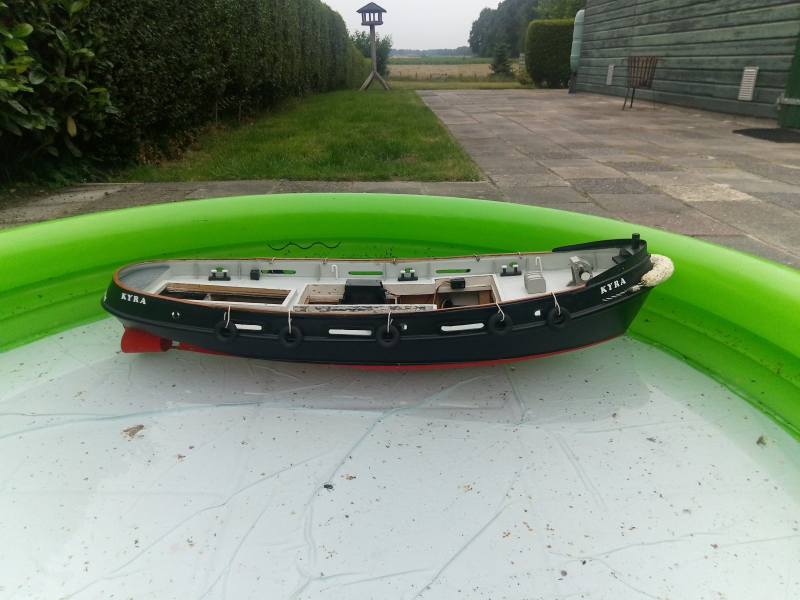

    Wat vertraging door de warmte, zal ik het maar noemen :rolleyes:
    Maar wat beeld van de dame met gewicht.
    Dit is excl. accu en opbouw, dus ze zal nog iets zakken, maar dat is maar heel weinig.
    Iets meer als een kilo er in weten te frommelen.
    Laat het nu zo, als het goed is geen lucht happen bij terug gang.

    Warmtereductie... heb je het al gepatenteerd? Haha!
    Top!
    Zit de straalbuis onder water?

    Al met al een stoer bootje geworden
    Vakwerk kerel, dat mag gezegd worden.
    Dadelijk met de nieuwe radio erbij dan wordt het tijd om er een fles champagne er tegen aan te smijten

    Ter info straalbuis zit als die stil ligt perfect onderwater.
    Dus bij vooruit gang wordt die nog iets dieper getrokken, en bij achteruit blijft die net onder de waterlijn.
