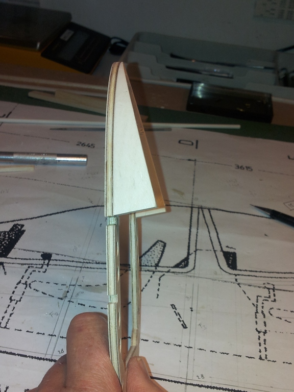

    Ondertussen begint alles, wat ik ongeveer een jaar geleden mbt. de Fantrainer bedacht (en niet vastgelegd) had, en dan mn. hoe de constructie moet worden, weer een beetje terug te komen. :hammer:
    En net als toen, stelt zich ook nu weer de vraag naar de 'constructability'.
    Zie Constructability - Wikipedia, the free encyclopedia.
    De cabine is duidelijk, maar het achterstuk . . . :confused:
    Vwb. het verticale deel: een deel van het bovenstuk (dat over de duct heen loopt) moet afneembaar worden: hoe krijg ik de duct er anders ooit in? :confused:
    Vwb. de horizontale delen: ook niet verkeerd als die ook demontabel zijn: dan valt er nog wat te verstellen aan de positie van de duct.
    En met demontabel bedoel ik: los opbouwen, en met een stel boutjes en moertjes vastschroeven (en in elkaar laten zitten).
    De duct moet (denk ik nu) uiteindelijk dus aan vier kanten ingeklemd worden op de twee laagjes 0,4 mm sperrholz, en tussen de balsa opbouw die in vier segmenten gebouwd wordt.
    Eerst maar eens proberen te achterhalen hoe breed nu bv. de kiel moet zijn . . .

    Gisteren weer even zitten staren naar de tekening (3-view). :(
    Hoe krijg ik het voor elkaar dat de motor bereikbaar blijft? :confused:
    Normaliter schroef je die er niet iedere vlucht uit en in, maar toch . . .
    Vanaf de onderkant is geen optie.
    Vanaf de bovenkant wel, maar waaraan bevestig ik dan dat bovenstuk van de romp dat over de duct heen loopt?
    Aan het spantje waar het kapje tegen aan zit?
    Dat heeft van zich zelf ook niet heel veel body . . . :nooo:

    Maar, misschien heb ik een oplossing: om de bovenkant van de romp vanaf het spant waar kap twee tegenaan zit, tot achter de duct / voor het kielvlak afneembaar te maken, en dat met schroeven vast te zetten op deze horzintale plaat.

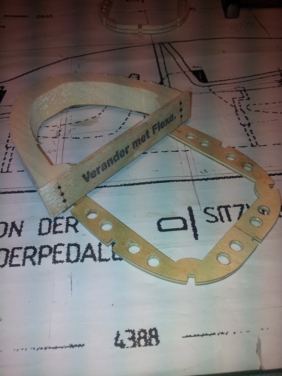

    De 'kiel' begint vorm te krijgen:
    Voor de gelegenheid een laminaat van sperrholz en carbon gebruikt (lag er al plm. 10 jaar; de sterkte moet ergens vandaan komen! :?)
    Nu binnenkort ergens de tijd vandaan halen om de MDF-balkjes te laten zagen waar de magneetjes in komen. :confused:

  18. jan brilman
    jan brilman Forum veteraan
    12.922
    Zo, weer een klein stukje verder. :D
    Dit spantje heeft even geduurd voor ik 'm had zoals ik wilde. 8-O
    Lang leve deze machine. :p
    Stukje hardhout er tegen aan, om te voorkomen dat je er per ongeluk zomaar te veel afschuurt . . . :mad:
    Na de buitenkant is de binnenkant aan de beurt.
    Even kijken . . .
    Gaatjes boren en dan kan deze ook geplaatst woden. :)
