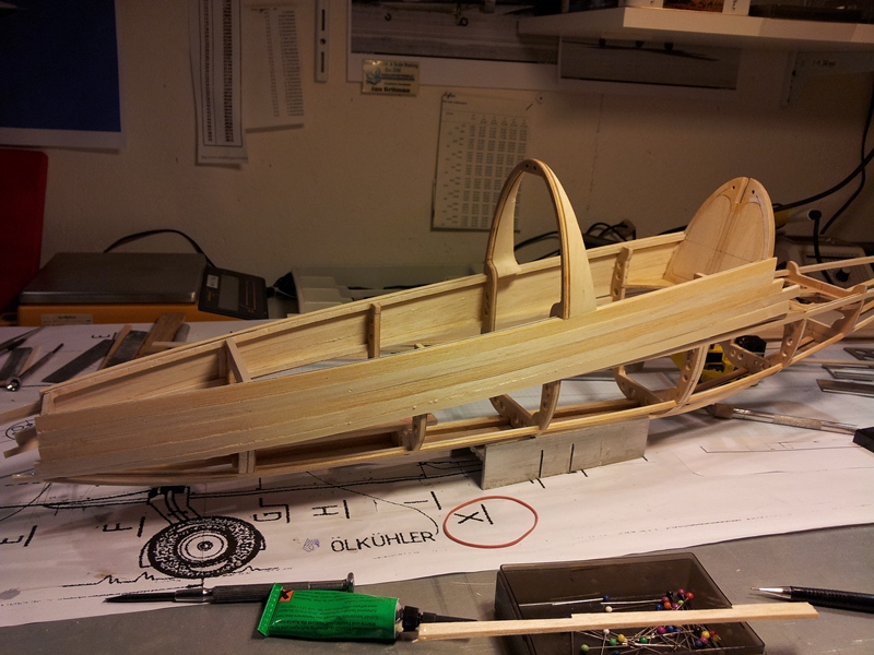

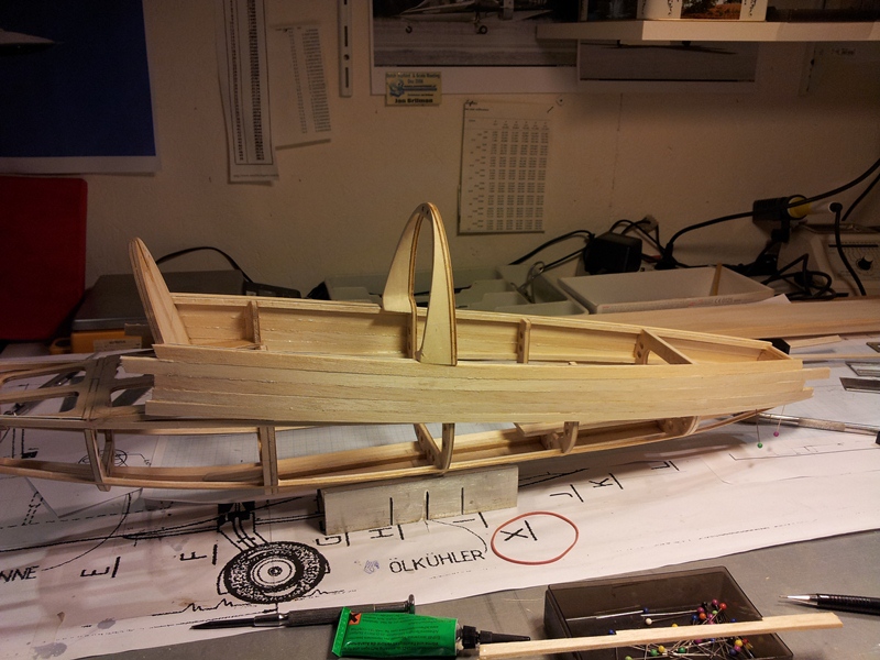

    Alle gordingen zitten er in. :cool:
    Carbon is alleen als sandwich verwerkt. :cool:
    Ben nog wel een hele tijd aan het schuren geweest om de gordingen met de spantjes 'flush' te krijgen, maar het resultaat mag er zijn! :D
    Gisteravond donderde de romp van de werktafel, precies op de uitstekende poten met zwenkwieltjes van m'n bureaustoel! :mad:
    Gelukkig dat er carbon verstevigingen in zitten, anders waren er zeker een paar gordingen naar de gallemiezen geweest! :yes:
    Nu alleen maar een paar moeten . . . :(

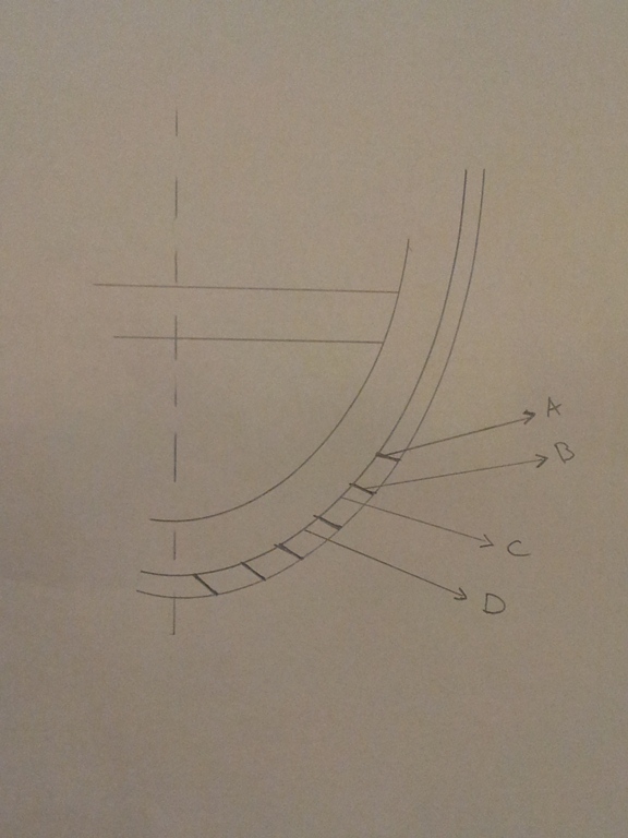

    Strip planking like a pro. :cool:
    Waarom legt die meneer de latjes niet zo? :confused:
    Dan klemt ieder latje zich enigszins vast onder het vorige latje. :D
    Lijkt me eigenlijk wel handig.
    Of zie ik iets over het hoofd? :?

    Mooi jan !! ziet er stevig uit zo.
    Waarom die man de plankjes niet zo legt ? geen idee maar ik denk dat jou
    methode ook goed werkt.

    Lijkt me een helse klus om het zo mooi aansluitend te maken als op het schetsje.
    Schaven, snijden schuren... zoveel werk... durf je er niet meer mee te vliegen...
    Als je het met bruislijm zou lijmen? Wel zuinig aan, dan werkt die lijm naadvullend op de geringe gaps. Laat is daarna goed schuren... om daarna af te glassen of te folieën.
    En de sterkte? Zal ruimschoots voldoende zijn...
    Mooi werk Jan!

    Latjes die je buigt torderen dan past er van die schuine kantjes niets meer.

    Hoe ik dat weet nou al wat vaker een vliegtuig gebouwd!!
    Zal je nog wat denk stof geven.
    Al die kleine latjes plakken is toch veel te vel werk.
    Als je hout wil vormen zoals bij jouw moet je hout minderen.
    Zo dus.
    Dit is onder het motto weg met die smalle latjes.
    Groeten Han.

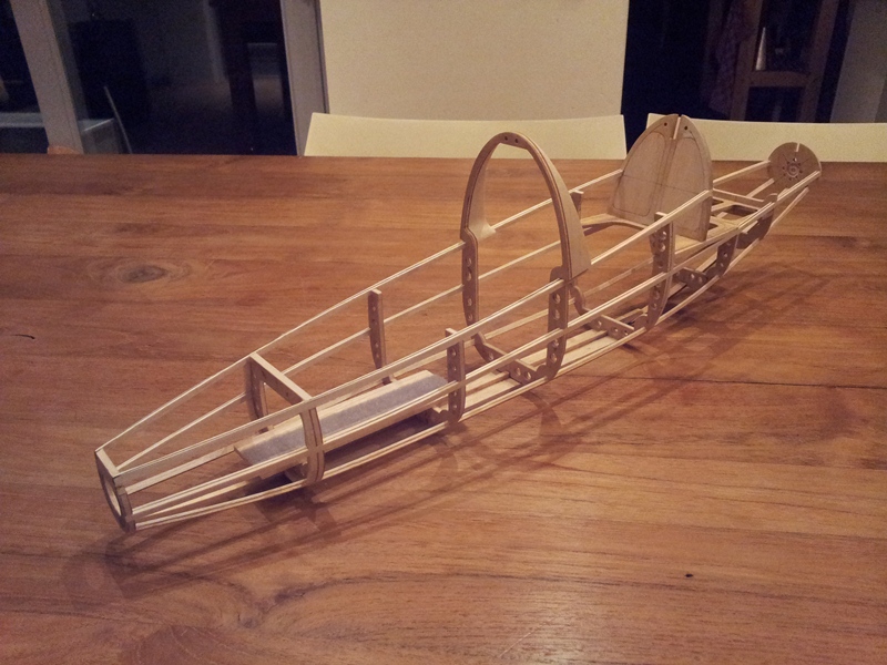

    Zo.
    Strip planking . . . :?
    Ik ben begonnen met de methode van die Amerikaan, maar ben er toch niet al te enthousiast over. :nooo:
    Op den duur krijg je hele rare patronen. :shock:
    Dat torderen van Han valt op zich wel mee, maar het 'minderen' geeft uiteindelijk denk ik toch een beter resultaat dan wat die Amerikaan voorstelt/doet.
    Die schuine zijkanten van de strips: volgens mij helemaal niet nodig . . . :nooo:
    Anyway. :?
    Ziehier hoe de vlag er tot nu toe bijhangt.
    De grootste fout is om niet in het midden van de romp te beginnen.
    Ik dacht; die bovenkant van de romp, waar de kap op komt, is wel recht. :nooo:
    Learning all the time.
    Ik gebruik 2,5 mm balsa: dat laat nog wat ruimte om eea. netjes glad te schuren.
    Achteraf was 3 mm toch beter geweest: het grote spant met het balsa er al aan steekt nu net een halve mm uit buiten de bekleding . . . :mad:
    Hoe gaan we dat nog netjes wegwerken? :confused:
    Wat wel goed werkt: een soort glassex van euroshopper.
    Veel voor weinig! :p
    Aan één kant opspuiten, even laten intrekken, en de strip eet uit de hand, zeg maar.
    Op één dunne zijde van de strip een laagje Beli-zell (hoe giftig is dat???), seconden-lijm op de spantjes, en stuk voor stuk aandrukken en fixeren. :cool:
    Voilà, dat werkt mooi. :D
    De oplettende kijker heeft al gezien dat de laatste strip al taps toeloopt, en op die plek kan dat nog.
    Maar straks: dan is de neus klein, het motorspant is klein, en daar tussenin is het groot. :rolleyes:
    Hoe zullen we dat nou eens gaan oplossen? :confused:
    Suggesties worden zoals gewoonlijk met graagte ingewacht. ;)

    He Jan dat gaat goed.
    Nu weer zo'n stripje aan de schuinspant beginnen.
    En die over de reeds geplakt ombuigen.
    Nu zul je iets van de laatst geplakte wat af moeten halen.Bij de motorspant dus.
    Maar zo krijg je wel de juiste vorm.
    Han.
