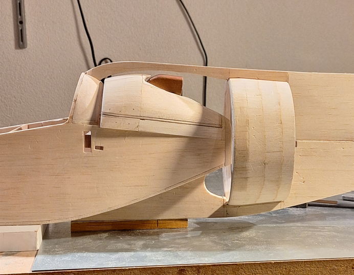

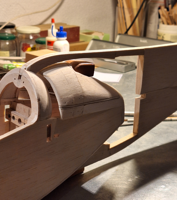

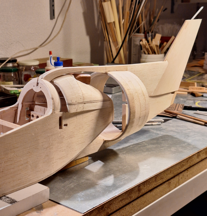

    Zo, even de tijd genomen.
    Ik ben er wel achter: om de een of andere reden is de motorkap van het origineel veel spitser dan de mijne.
    En ik weet ook wel hoe dat komt: niet goed gekeken . . . :hammer:
    Dit stukje heb ik denk ik veeeeel te breed gemaakt . . .
    Het is niet anders.
    Zo is het dan; we doen het er mee.
    Dit is al beter.
    Uitlaat even provisorisch met een speld vastgezet.
    Het zijaanzicht is eigenlijk wel aardig. :)
    Nu weer (overdag) verder met de voorjaarsschoonmaak . . .
    Als het goed is, voor het echt mooi vliegweer wordt klaar. :)

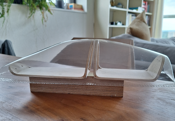

    Ramses had ergens een uitgebreide uitleg staan van hoe hij zijn mallen bewerkt, voor hij er de kap van trekt.
    Wie waat waar dat stond?
    Heb 'm wel gevraagd, maar hij reageert niet . . .
  3. ramses
    ramses Vriend van modelbouwforum.nl PH-SAM Forum veteraan
    5.381
    NB NL
    Jan.... je hebt de vraag gisteravond gesteld zie ik net... ik zit niet 24/7 op het forum...
    Ik moet o.a. ook nog werken.... en bouwen ;)
    Ik maak bijna altijd de cockpit pluggen van modelgips.
    Die bewerk ik niet na, daar trek ik de cockpit direct overheen.
    Modelgips vind ik ook het fijnste werken en mooie heldere kappen geven.
    Over de gipsen pluggen heb ik wel e.e.a. uitgebreid toegelicht in verschillende verslagen.
    Ik heb inderdaad ook enkele pluggen van hout gemaakt.
    Die heb ik afgewerkt met CA of een lak o.i.d. om de plug mooi glad te krijgen.
    Ik weet niet waar ik daar 'een uitgebreide uitleg' over heb gemaakt...?
    Ik zal het waarschijnlijk bij het maken van een houten mal in een bouwverslag hebben toegelicht.
    Maar wat mijn voorkeur heeft (en ook vaker gedaan heb) is om van de houten plug daarna een (gipsen) contra mal te maken.
    Die contra mal giet je daarna weer vol met modelgips en die gipsen plug is ideaal om de kap van te trekken.
    Deze twee foto`s laten bijvoorbeeld die stappen zien (Sea Fury cockpitkappen):
    De houten plug, gelakt, waterproof geschuurd en van een frame voorzien:
    (frame moet hier nog geschuurd worden)
    Als laatste nog een zwarte (verklikker)laag erover en waterproof glad geschuurd:
    Links boven de 'oer-plug' van hout.
    Daarna de diverse stappen om (in dit geval meerdere) gipsen pluggen te maken.
    De houten oer-plug heb ik alleen gebruikt om een goede gipsen plug van te maken om de kappen te trekken.
    Succes!

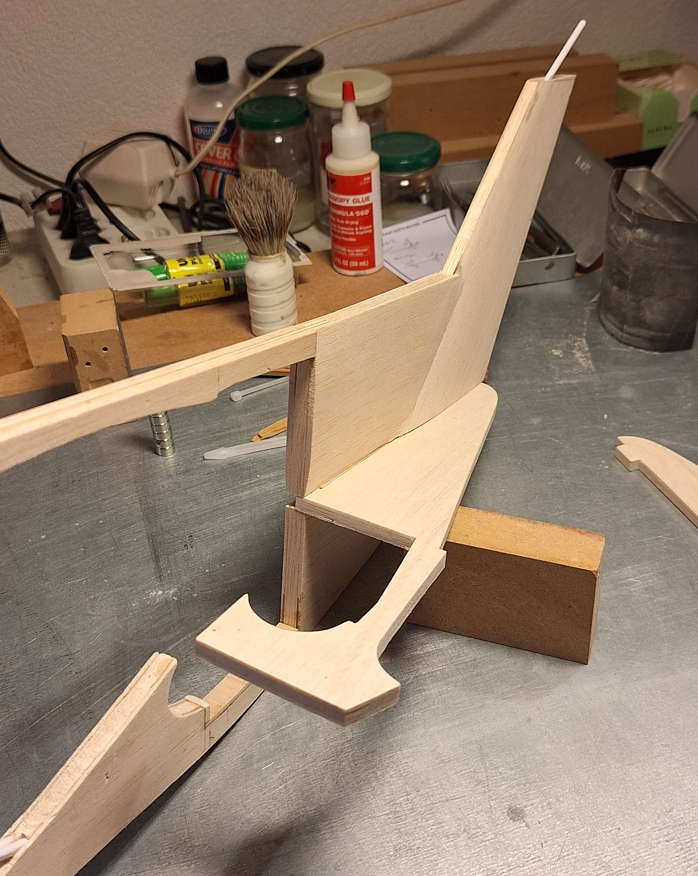

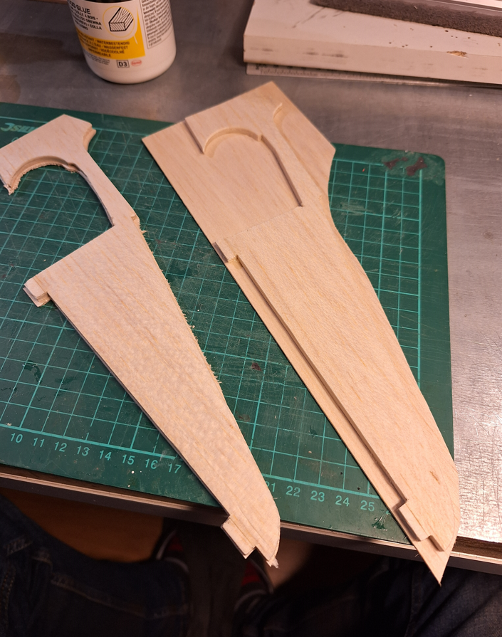

    De horizontale . . . ?
    Staartbomen?
    Nog best even werk om er twee volledig identieke vormen van te maken . . .

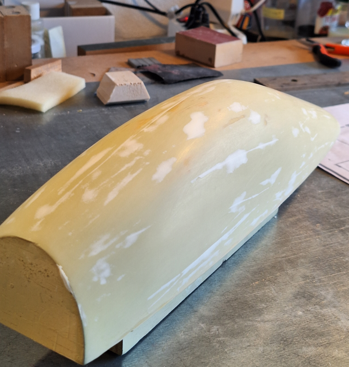

    De mal voor de kap: vele 'lagen blanke lak + schuren': dat schoot niet erg op.
    Maari nu ben ik er achter hoe het wel moet: met poriënvuller!
    Dat vloeit beter en laat zich goed schuren.
    Plaatjes volgen.

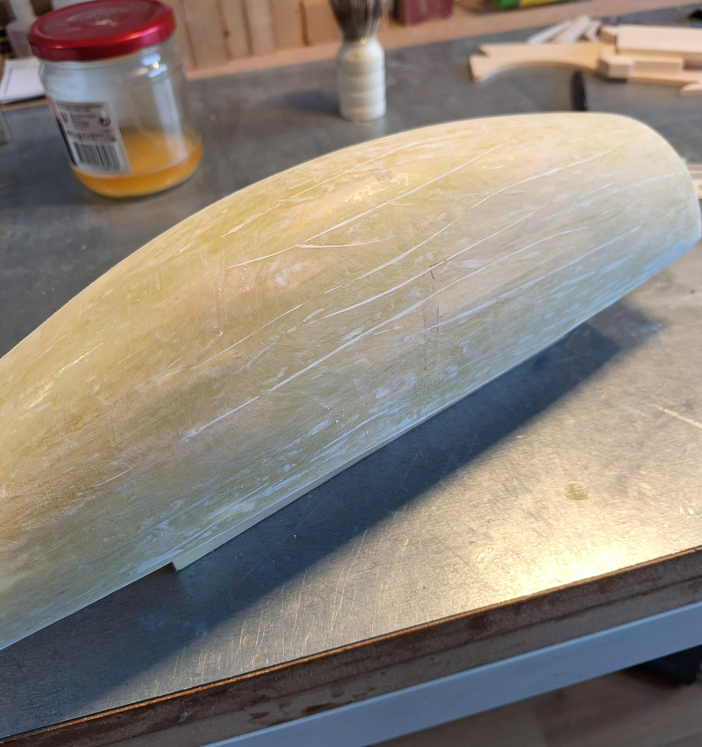

    Wat hier gebeurd is . . .
    Schuurpapier met een zandkorrel?
    Afijn, kan weer zo ongeveer overnieuw beginnen . . .
  7. MicropropSport
    12.568
    Verstopping van schuurpapier…
    Gebruik goede 3M.
    Spuiten met vulprimer… of kwasten… en dan maar weer boenderen… komt goed Jan
  8. nico v kooten
    nico v kooten
    2 nov 2003
    2.814
    Middelburg (zeeland)
    Idd, goedkoop schuurpapier gebruikt?:stout:
  9. jan brilman
    jan brilman Forum veteraan
    13.041
    3M, Wet-or-Dry, Tri-M-ite.
    Geen idee wat dat kost.
  10. nico v kooten
    nico v kooten
    2 nov 2003
    2.814
    3M zou goed moeten zijn.
    Ik dacht eerder action of goedkoop bouwmarktspul.
    Ik heb in het verleden ook wel eens die fout gemaakt, goedkoop is....:mad:
  11. MicropropSport
    12.568
    Het is meer de bouwmarkt die de keuze bepaald. Gamma is de keuze hoopeloos, en het papier niet al te best.
    Dus Bauhaus of Hornbach speuren.
    Prijs is het niet zozeer.
    3M is ook niet meer wat het vroeger was. Mag niks kosten om het te fabriceren.
  12. Bertus
    23 sep 2002
    13.452
    Krimpenerwaard
    Het hoeft niet altijd het schuurpapier geweest te zijn.
    Althans er kan iets tussen het schuurpapier en je kapje gezeten hebben.
    Of de lak of wat het ook moge zijn wat je schuurde deugde niet.
    Maar er is iets verkeerd gegaan dat zien we wel;)

    Een klein mijlpaaltje bereikt! :banana:
    Dennis heeft kapjes getrokken.
    Kan het beter?
    Ja.
    Is het goed genoeg?
    Ja.
