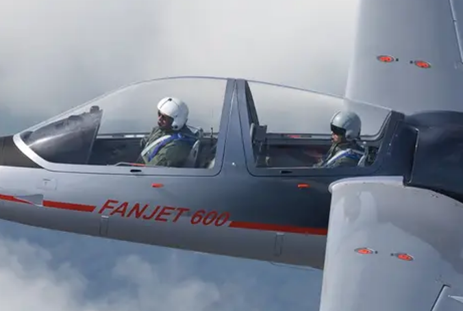

    Ik denk ook niet dat ze het met een blokkwast gedaan hebben, maar dan nog . . .
    Hoe doe je dat?
    Hoe krijg je zo'n mooie, egale, vloeiende overgang, van heel licht naar heel donker?
    key vindt dit leuk.

    Heel vroeger noemde je dat een irisdruk.
    Een prijzig drukproces, en eigenlijk geen constante in het verloop bij oplage.
    Met fotorasters en lithografie werd de wereld weer iets makkelijker. De digitale tijd bracht echt leut in n huis en constante in drukwerk.
    Afhankelijk van het tijdstip, kan de kist reeds digitaal gespoten zijn. Dit soort kunst kan dan omdat de technologie er is, en dan kan een kist ook zo gespoten zijn.
    Via folie techniek of direct op het canvas.
    Folie zal het denk ik niet wezen. En is mogelijk niet toegestaan?
    En anders dan moet het een verdomd goede spuiter zijn. En die bestaan ook zelfs met grote trukendoos…
    Je zou het kunnen oplossen door met een op afstand gepaatst masker het verloop in te wolken in 1 strakke gang.
    Vraagt wel om wat oefenwerk met de airbrush.
    Gr Bas

    Voor de leek niet te doen dus.
    Tenminste, het lijkt me niet dat ik me daaraan ga wagen . . .
    Op zoek naar plan B.
    De hele bovenkant van de romp in een soort gemiddelde kleur spuiten, donker grijs-blauw?

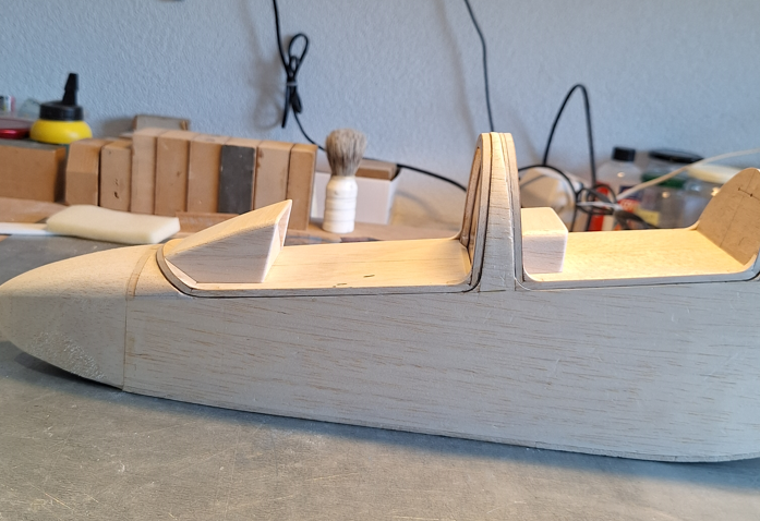

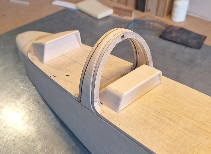

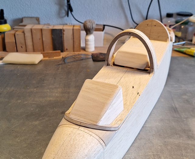

    Consoles klaar.
    Verder met in model krijgen en schuren van de romp.
    Mat en G4 liggen klaar!
    Kjel Postema en Berto vinden dit leuk.

    Op mijn vraag hoe ze dat gedaan hebben zegt Fanjet:
    Hallo Herr Brilmann,
    der Lackierer hat das Schwarz nach vorne "auslaufen" lassen, was anscheinend nur wenige Lackierer beherrschen und schwierig ist.
    Aanvullend:
    Also, es wurden nur zwei Farben verwendet?
    Silber metallic und schwarz metallic, das rot ist geklebt...
    Mit besten Grüßen
    Andreas Sattler

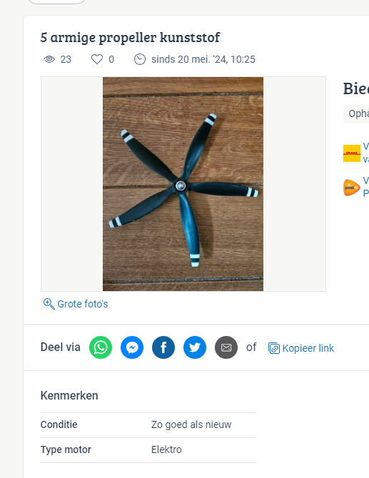

    Op Marktplaats staat deze:
    Volgens de verkoopster (die er niets van weet, zegt ze), staat er FMS en 10 x 7 op.
    Zou dat een optie als fan kunnen zijn?
    Of is de spoed veel te groot?
    (De diameter van de duct is bijna 12 cm.)
    Laatst bewerkt: 4 jun 2024
  14. MicropropSport
    12.568
    Maar ga je die dan aftoppen?
    Anders een Ramoser prop op maat met variabele spoed, de stand wordt naar behoefte gefixeerd.
    En kan je zo de motorbelasting afstemnen etc
  15. jan brilman
    jan brilman Forum veteraan
    13.031
    Die FMS propeller hoort bij hun PC-21 (1.100 mm.)
    Ja, zo'n Ramoser is waarschijnlijk het mooiste.
    Maar wel erg prijzig.
    Kan natuurlijk ook gewoon met een afgetopte 4,7 x 4,7 beginnen (daar hoeft niet veel af!).
    Er is nog tijd. :)

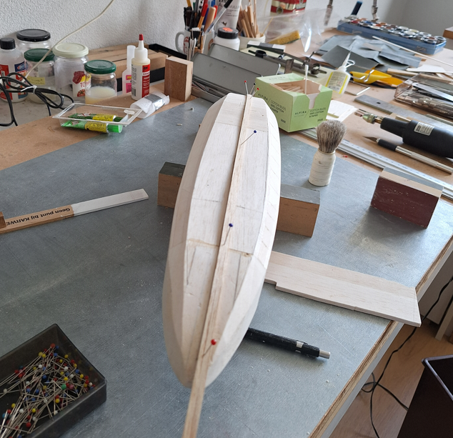

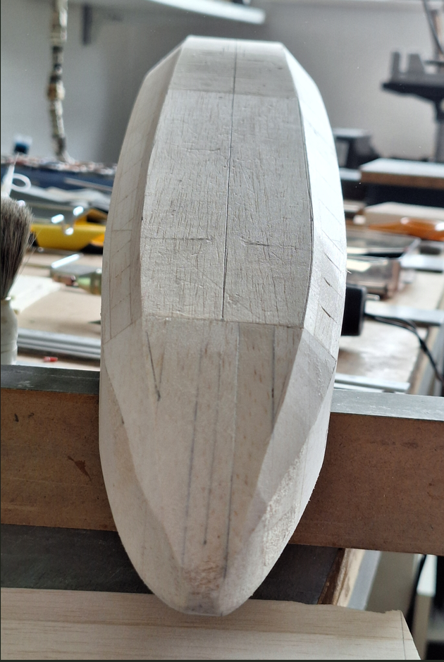

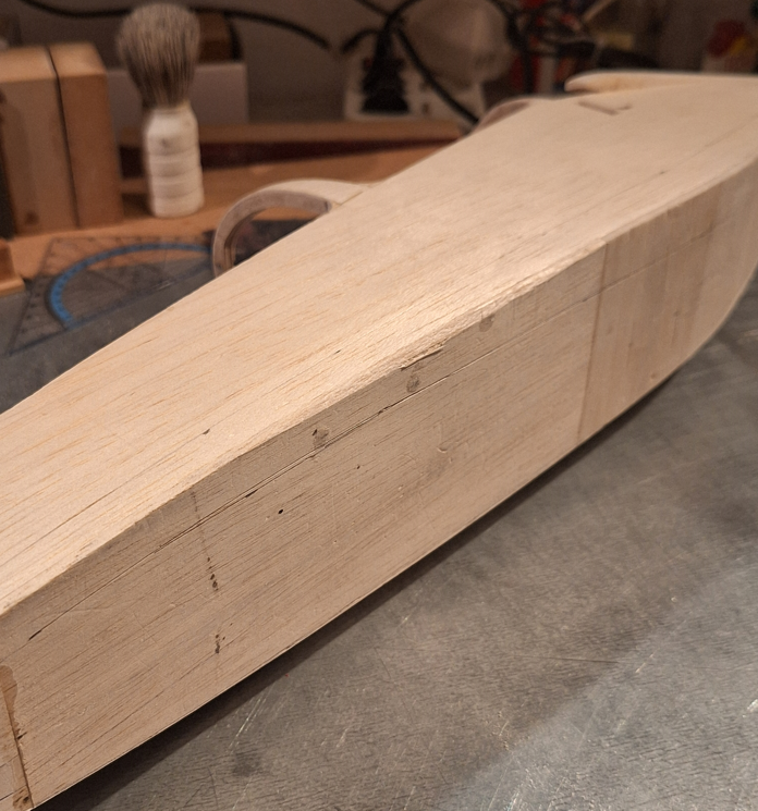

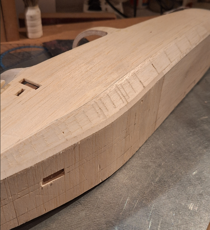

    Eerste fase van het schuren van de romp.
    Aftekenen,
    Lang leve de schuurmachine!
    Nogmaals midden aftekenen.
    Eerste fase klaar.
    Nu eerst servo's installeren.
    Sjef77, MicropropSport en Kjel Postema vinden dit leuk.

    Die spuit klus is heel veel oefenen. Voorkant zilver /achter zwart. Daar begin je mee , dan ik het midden een streep spuiten van een deel zilver een deel zwart . Dus verf 50/50 mengen .
    Zo ga je dan vanuit het midden verder steeds een deel zilver bij mengen ( naar voren werken ) een deel zwart (naar achter werken) . Na ongeveer 10 keer beetje zilver of zwart bij mengen zit je dan aan de juiste kleur zilver of zwart . Totaal dus spuit je dus ruim 20 baantjes verf over je model , steeds stukje opschuiven en nevelen .
    Het is een enorme klus om zo een model te spuiten maar het is wel de moeite waard.

    Janhein, met alle respect… wat je schrijft kan in 1 haal worden gerealiseerd met vaste hand.
    Verloop zoals je beschrijft, per stroom/baan op kleur gemaakt, wordt een grote bende.
    Of gaat je minimaal bakken verf kosten, omdat het nauwkeurig mengen op het oog gewoon onhaalbaar is, en het gevoegelijk weg kan knikkeren…
    Een harde scheiding zilver - zwart als basis wegnevelen blijf je zien. Zinloos.
    Zo werkt het niet.
    En in stroken zelf gemaakte kleuraanmaak tot een zuiver verloop? Dan moet je echt wel zeer doorgewinterd kleur kunstenaar zijn. Als het zich al laat doseren. Nader tot niet! Ga er maar aan staan.
    Doe ik zulke grappen in stappen in een digitale opmaak, dat geforceerd/handmatig in Photoshop of een van mijn andere opmaakprogramma’s, want dat kan, dan ga je banen zien. Maar in de digitale omgeving kan ongekend veel meer dan met airbrush in de hand.
    Recept is strakke hand en de juiste kwaliteit pigmenten, tools en werkvoorbereiding.
    De gerichte nevel doet z’n werk wel.
    Eerst zilver opzetten. De lichte tint eerst. Dat vraagt om pigment met een zeer fijne ‘glitter’ en goede dekking. Dan het dekkende zwart er tegenin.
    Mogelijk een base coat op waterbasis.
    Pas in de 2K clear coat gezet komt de zaak tot leven, zie je het metallic effect opkomen.
    Alles opgeteld kom je tuiteindelijk och uit op een zekere vertaling naar schaal.
    De glitter laat zich niet technisch meer fijner schalen om nog als effect op te treden voor het oog.
    Op het 1:1 toestel is digitaal een verloop opgezet. Met een printer.
    Dat geeft een constante die op dat formaat bijna niet met de hand meer te halen is.
    Wat airbush techniek betreft zijn er uitstekende boekjes in de handel.
    En hoe een verloop te spuiten. Verdunning, drukregeling etc.
    Oefenen baart kunst en kinderen zeiden wij op de academie.
