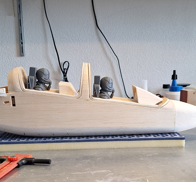

    Nu de Taylorcraft eigenlijk klaar is, wordt het tijd om weer terug te keren naar de Fanjet.
    Glassen!
    Zo geen zin in . . .
