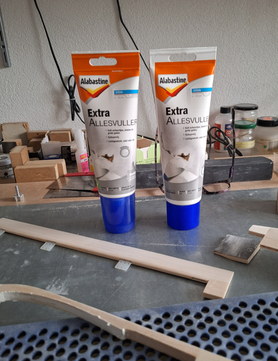

    Ik heb die Alabastine Extra Allesvuller gekocht (tube).
    Dat is inderdaad ongelofelijk licht spul.
    Maar ik vind het niet echt prettig werken (heb (nog) geen plantespuit).

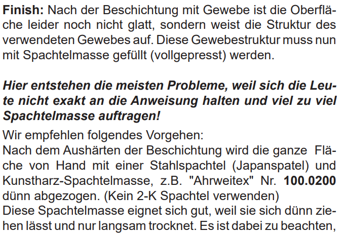

    Overigens, wie had het over Jansen plamuur?
    Vroeger Ahrweitex genaamd, geschikt voor het vullen van het opperlak van het doek:
    In winkels heb ik het nog niet gezien . . .
    Alternatief?

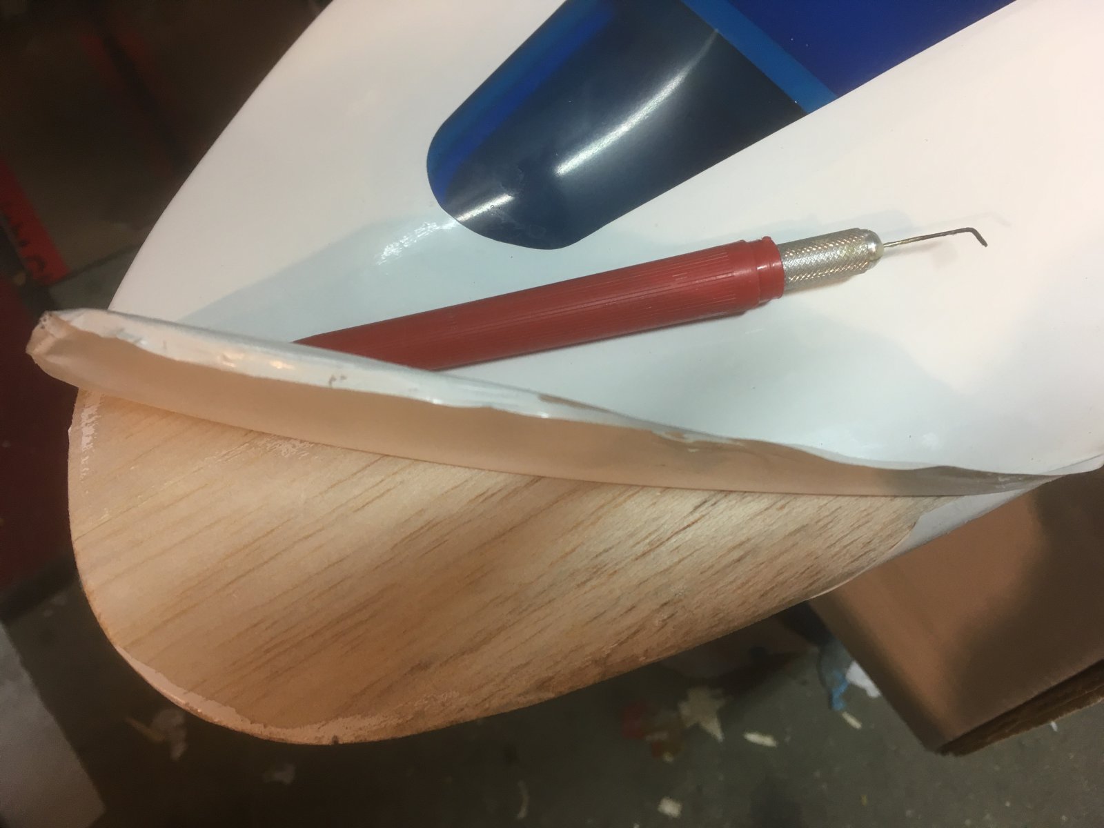

    Schade herstel... via stomen, Rascal 40
    Before and after! De folie kon weer keurig toe...
    Welke had nu schade?
