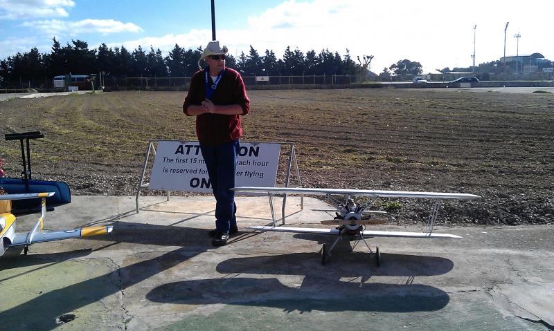

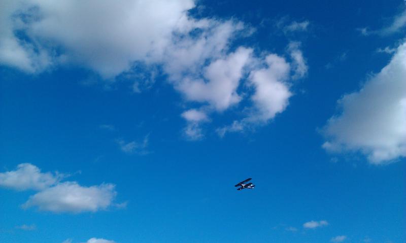

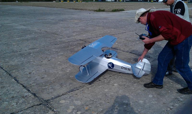

    Test vlucht
    Goedenavond,
    de beste foto's van de test vlucht.
    Een be...eetje zenuwachtig.......
    [​IMG]
    Het moment....niet helemaal in de wind.....
    [​IMG]
    De Fieseler vliegt......
    [​IMG]
    Volgende vlucht op zaterdag (Weerbericht ziet er goed uit). Moet nog wel even wat lood aanbrengen om het zwaartepunt iets naar voren te krijgen.
    Groetjes,
    Edwin
