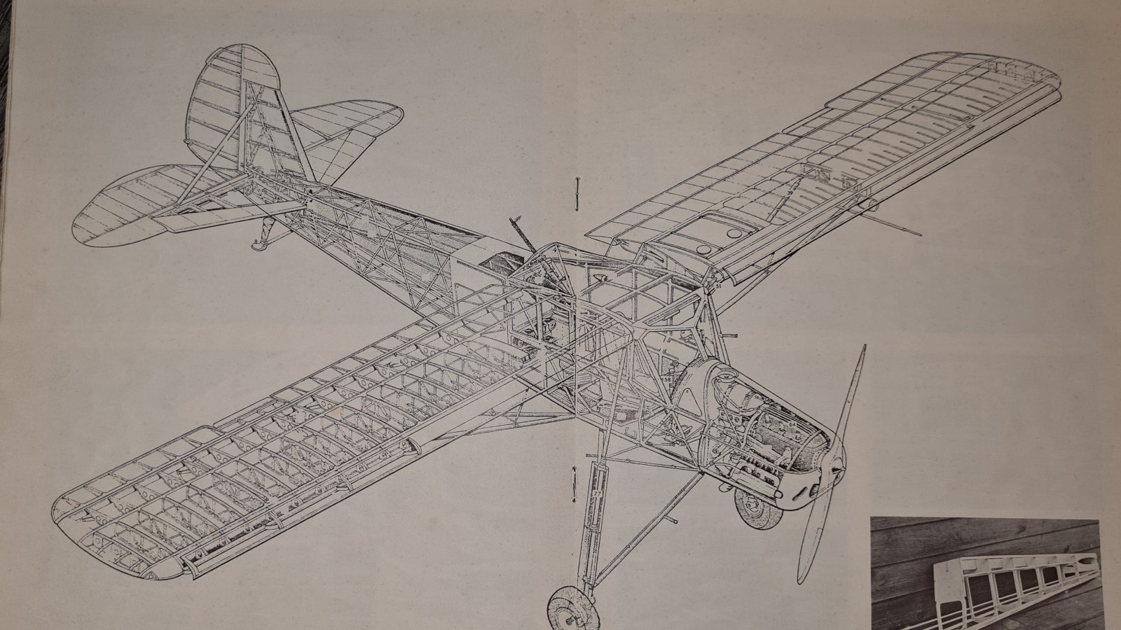

    Misschien heb je hier wat aan Ramses.
    ramses vindt dit leuk.

    Prachtige plaat, thanks :yes:
    Dat denk ik ook! Zo`n mooie Svenson Storch kom je niet veel meer tegen.
    Groeten, Ramses

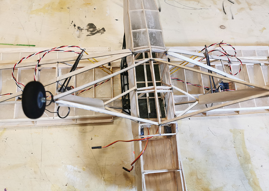

    Een paar weken geleden wel heel af en toe iets aan Storch E gedaan, hierbij een update tot de staat waarin deze nu op de bouwtafel staat:
    Update Storch E:
    De aileron- en flapservo`s ingebouwd en aangesloten en de snoertjes gesoldeerd.
    Ik laat de snoertjes door de cockpit op de plek waar in het echt gele buizen zitten.
    Hier de snoertjes geel geschilderd en klaar om door de cockpit gevoerd te worden:
    [​IMG]
    De hoogte- en richtingsroerservo`s ook ingebouwd en aangesloten, als aansturing heb ik balsa stootstangen gemaakt.
    Na het inbouwen van alle servo`s en het doorvoeren van de snoertjes kon Storch E dichtgemaakt worden.

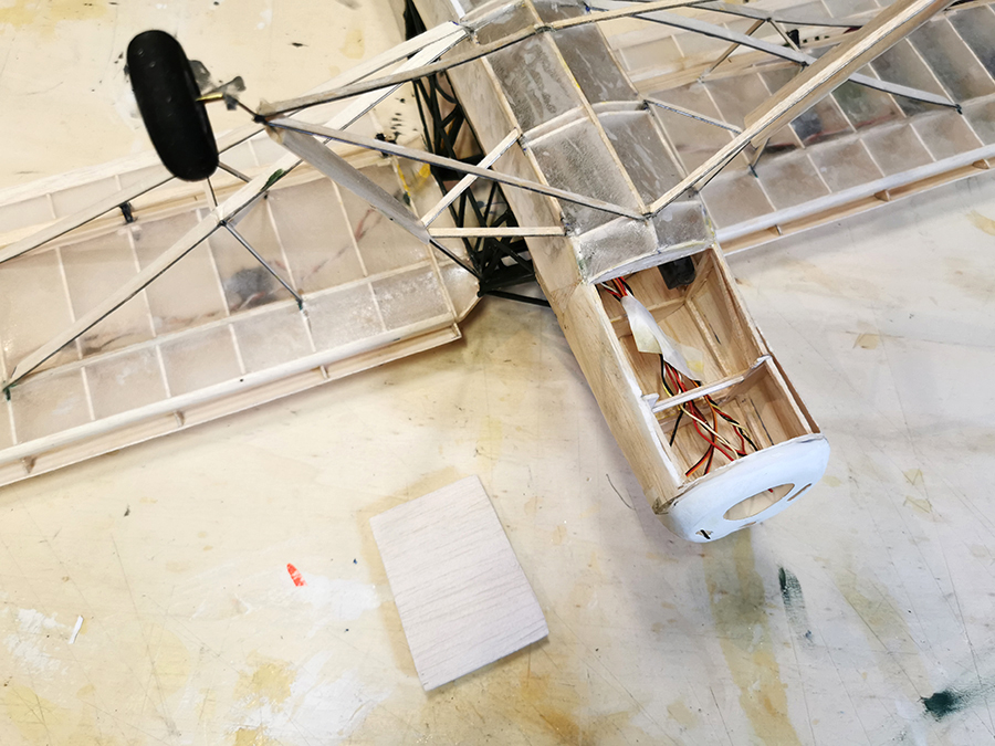

    Motorkap van balsa gemaakt, de romp en vleugels zijn nu helemaal bekleed:
    [​IMG]
    De ontvanger, regelaar en accu komen alle in dit compartiment i.v.m. het CG:
    [​IMG]

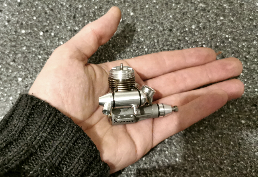

    Update Storch B:
    De motor voor Storch B is binnen :yes:
    Wat een pracht (miniscuul) stukje techniek!
    Het is een Norvel 0.049 (0.8cc) tweetakt motortje met ABC zuiger en cilinder en Schneurle porting.
    Ook voorzien van een regelbare (rc) carburateur en een echt uitlaatje.
    Ongelopen en compleet in origineel doosje met beschrijving en compressie ringetjes!
    Een bekend en geprezen motortje in de 1/2A wereld, ik ben erg benieuwd!
    Zelf heb ik alleen ervaring (in t verleden) met Coxjes in deze maat, maar die zijn toch behoorlijk anders...
    Deze Norvel 0.049 weegt compleet trouwens maar 57 gram!!

  13. <250
    <250
    Lid geworden:
    23 apr 2021
    Berichten:
    530
    Locatie:
    limbolala
    Als je een E-motor, accu en regelaar neemt zit je ook (bijna) op dit gewicht..
    Hoe groot wordt het tankje? 10cc
    succes met het inlopen gewenst..
  14. jan brilman
    jan brilman Forum veteraan
    Lid geworden:
    27 sep 2002
    Berichten:
    13.065
    Locatie:
    groningen
    Ziet er inderdaad erg gaaf uit.
    Wat voor prop komt er op?
    Ik dacht eigenlijk dat het meer race motoren waren . . .
    jan.
    Cnn en ramses vinden dit leuk.
  15. ramses
    ramses Vriend van modelbouwforum.nl PH-SAM Forum veteraan
    Lid geworden:
    21 sep 2008
    Berichten:
    5.401
    Locatie:
    NB NL
    Tankje moet ik nog uitproberen, nog geen idee.
    Thanks!
    Klopt! Vooral de CL versie wordt daar veel voor gebruikt (zoals de CL versie in jouw filmpje).
    Die heeft maar 1 stand en dat is volgas.
    Maar ik heb de RC versie met een regelbare carburateur.
    Kan dus het toerental met een servootje regelen...
    Groeten, Ramses
  16. nico v kooten
    nico v kooten
    Lid geworden:
    2 nov 2003
    Berichten:
    2.818
    Locatie:
    Middelburg (zeeland)
    Wat een schatje!:kwijl:
    Druk aansluiting is bijna net zo groot als de uitlaatopening...:rofl:
  17. brutus
    brutus Vriend van modelbouwforum.nl PH-SAM Forum veteraan
    Lid geworden:
    18 nov 2008
    Berichten:
    29.056
    Locatie:
    Oldeberkoop
    Voor wat het waard is: deze motortjes lopen "stationair" bij ongeveer 6000 toeren, 5 en half als je een hele goeie hebt.
    Dat is normaal, en voor de meeste 1/2A formaat vliegtuigjes langzaam genoeg om te kunnen landen (komt ruwweg overeen met 25~30 km/u).
  18. ramses
    Lid geworden:
    21 sep 2008
    Berichten:
    5.401
    Locatie:
    NB NL
    Inderdaad :D
    Klopt, ik heb al flink wat ervaringsverslagen gelezen op het internet waar ik dat ook tegenkwam.
    De meesten gebruiken het motortje voor race doeleinden waar ze ook heel erg geschikt voor is.
    Maar ik heb ook meerdere succesvolle toepassingen gezien in een schaalmodelletje met een iets grotere prop.
    Ben erg benieuwd naar de loop van de kleine Norvel, maar ben nu even bezig met een club bouwproject.
    Groeten, Ramses
