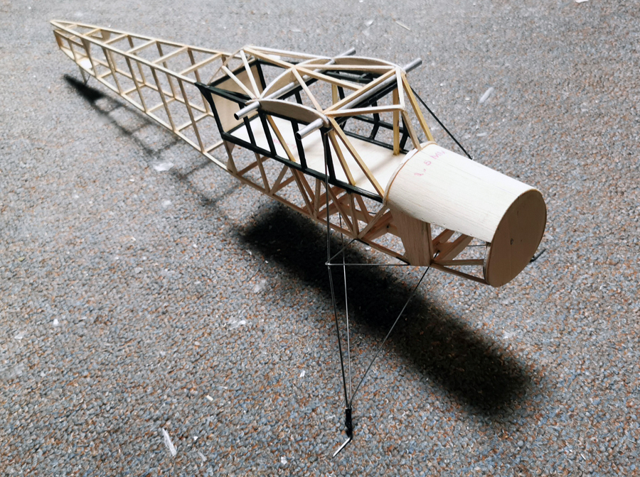

    Voor het eerst op eigen pootjes, het begint nu wel echt op een Storch te lijken:
    [​IMG]

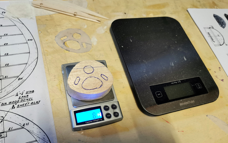

    Van 20mm massief balsa het neusstukje gemaakt, gewicht 8.1 gram:
    [​IMG]
    In vorm geschuurd en een frontje van 0.4mm vliegtuigtriplex erop gelijmd, gewicht nu 2.8 gram:

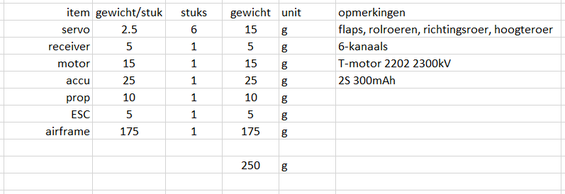

    Even snel met wat vuistregeltjes rekenen: 10% van het totaalgewicht is motor, 20% van het totaalgewicht is accu. Hiermee kom je dan uit op een (BL outrunner) motor van ongeveer 25gram en een (LiPo) accu van ongeveer 50gram, dat is samen al 75gram. Minimaal nodig aan motorvermogen ongeveer 25W die dan zo'n 100gram aan statische voortstuwing zou moeten kunnen leveren (BL outrunner).
    Deze kengetallen met behulp van "getallen_voor_modelbouwers.pdf" van webstek MVC de Sticks uitgerekend. Een heel aardig document waarmee je nog veel meer als eerste schot kunt bepalen.
    Bijvoorbeeld de D-power AL28-13 weegt 29gram en lijkt me ruim voldoende om de "storch" de lucht in te sleuren. Het gewicht van deze motor is toch al mooi de helft van de Big Mig die in post hierboven genoemd staat!
    Op 2S LiPo met de aanbevolen 8"x4" prop heeft (volgens opgave) de AL-28-13 ongeveer 300g statische voortstuwing. Opgenomen stroom bij vollast zo'n 5A bij zeg 8V voedingspanning is dan 40W. Lijkt allemaal ruim te passen bij bovengenoemde kengetallen ... Misschien zelfs overgedimensioneerd?
    Oftewel, het kan waarschijnlijk nog lichter ...
    Clear skies, Jurgen

    Net het hele Bopper verslag van @<250 doorgebladerd en op basis van genoemde getallen kom ik tot volgende schatting:
    Volgens bovenstaand overzicht zou je voor je "kale" airframe" dan maximaal zo'n 175gram te besteden hebben, waarvan je al 70gram hebt gebruikt ...
    Misschien dat je met vier servo's afkunt, dus voor elke functie 1 servo. Dat kost wel stuurstangetjes en is ook gewicht ...
    Clear skies, Jurgen

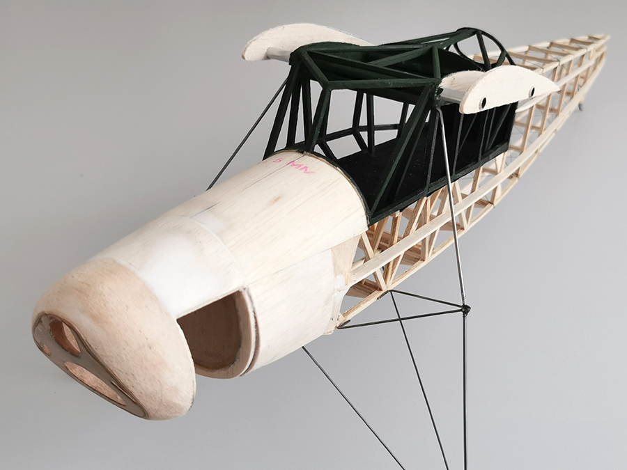

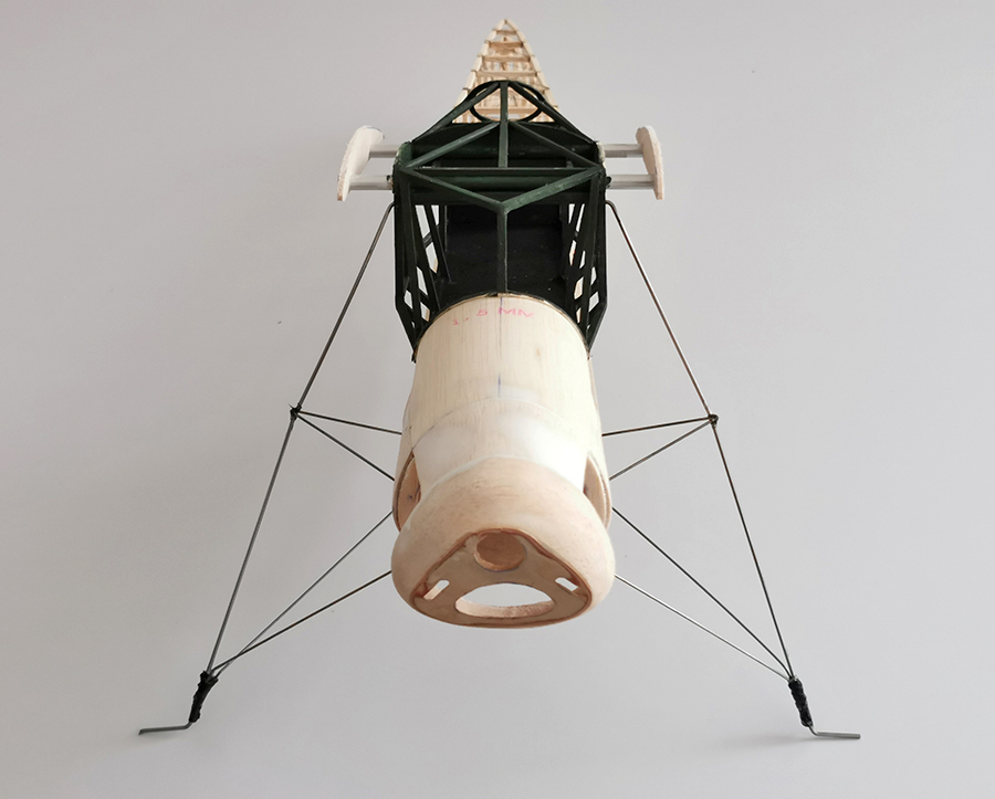

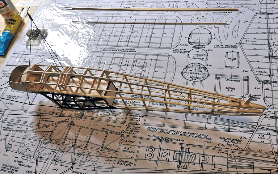

    Ik heb sinds de laatste update nog de achterste diagonale struts in de cockpit gemaakt.
    Ook de bovenkant van de neusje ingedekt met 1.5mm balsa en met garen en secondenlijm de staart gefixeerd.
    Er zaten geen driehoeken in de staart en je kon het een beetje met de hand torderen.
    Balsa struts zou het in dit geval te zwaar maken dus garen gepakt met een druppel secondenlijm op de knooppunten.
    Alle nieuwe struts in de cockpit weer een kleurtje gegeven, zo ligt/staat ze er nu bij:

    Een aantal brushless motortjes die voor de sub 250 klasse interessant lijken op een rijtje:
    Wat opvalt is dat de meeste motortjes "plat" zijn, ik denk voornamelijk ontwikkeld voor drones. Een klasse als 2202/2203/2204 met rpm/V (KV) in het bereik van 1500 tot 1800 met een prop van zo rond 8040 (8"x4") lijkt het meest interessant voor de sub 250 klasse. De meeste motortjes zitten dan net onder of op 20 gram, een 8A ESC zou meer dan voldoende moeten zijn. Prijs varieert enorm, de goedkoopste motor is zo'n 10 euro en de duurste is meer dan 50 euro. Een 2s LiPo van 250mAh/300mAh lijkt ook prima voor deze klasse.
    Wat me verder opvalt is dat van een aantal motortjes heel veel gegevens te vinden zijn, van andere motortjes bijna niets.
    Lijst is zeker niet compleet, er lijkt de wereld aan motortjes te zijn. Motortjes in blauwe tekst allicht met meest interessant?
    Clear skies, Jurgen
    HansH, ramses en <250 vinden dit leuk.

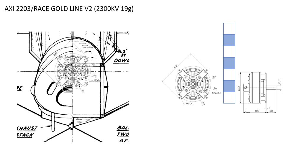

    De motoras van de Storch ligt vrij ver bovenin ten opzichte van motorruimte. En omdat de meeste motortjes "plat" zijn, heb ik als oefening een AXI 2203 eens "digitaal" gepast. De motor heb ik in de motorruimte geplaatst. Een zijaanzicht:
    En een vooraanzicht:
    Zo'n "platte" motor lijkt te passen, de lengte van motoras is (voor de meest platte motortjes) niet voldoende ...
    Verder heb ik hopelijk de schaal van Storch tekening en AXI motor correct. Jammer dat op een fiks aantal technische tekeningen van RC vliegtuigen een schaal ontbreekt ...
    Clear skies, Jurgen
    Laatst bewerkt: 6 aug 2021
