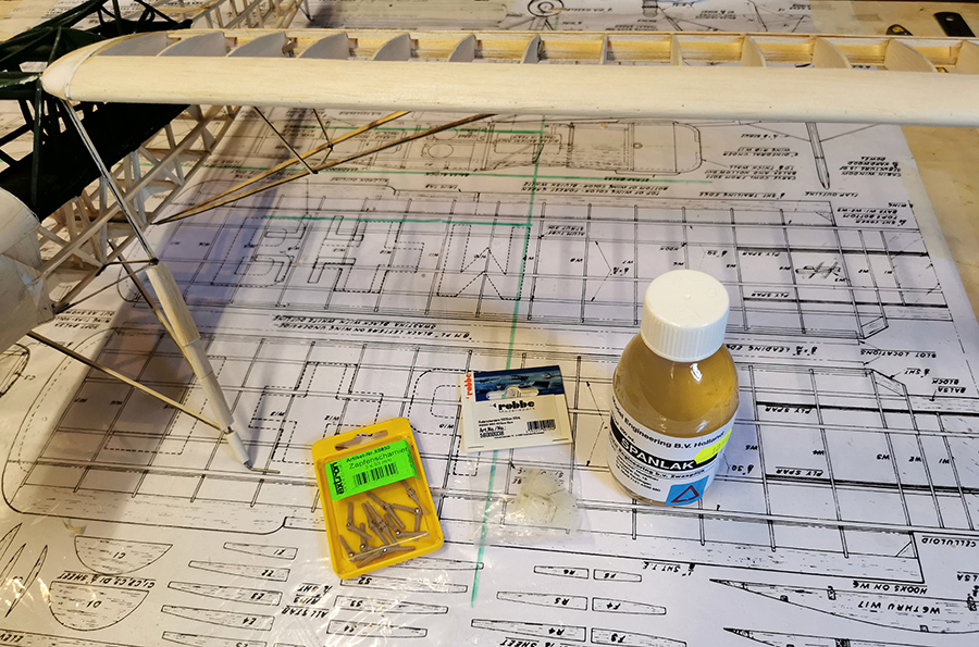

    Bij de modelbouwwinkel een flesje spanlak en plaat- en penscharnieren gekocht voor de Storch:
    [​IMG]
    De plaatscharniertjes wegen 0.23 gram p/stuk en de penscharniertjes 0.24 gram p/stuk (foto is per 10 stuks gewogen):
    [​IMG]

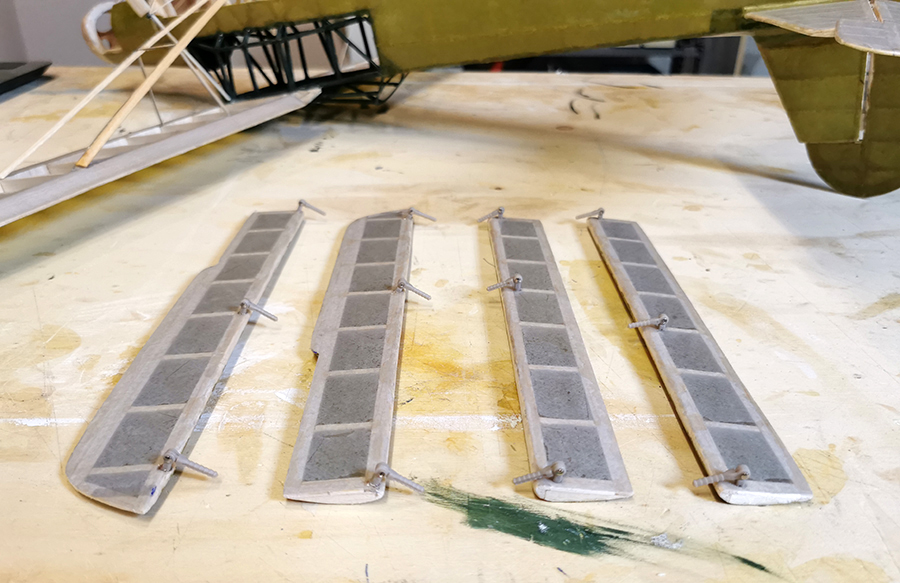

    De ailerons en flaps zijn net als de vleugel scratch built, staan ook niet op tekening.
    Het zijn eigenlijk kleine vleugeltjes an sich geworden, net als de echte:
    [​IMG]
    [​IMG]
    Totaal gewicht van de kale ailerons en flaps is 5.9 gram:

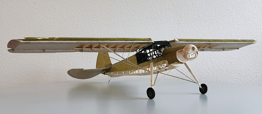

  5. ramses
    ramses Vriend van modelbouwforum.nl PH-SAM Forum veteraan
    Lid geworden:
    21 sep 2008
    Berichten:
    5.423
    Locatie:
    NB NL
    Ik vind het ook echt heerlijk, werken met spanlak :kwijl:
    Update:

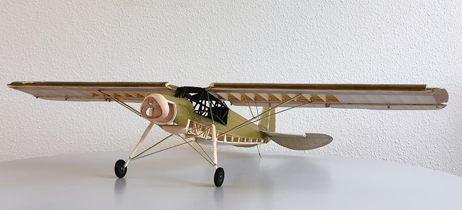

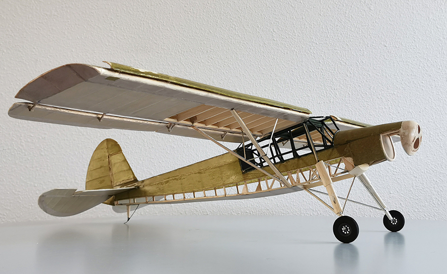

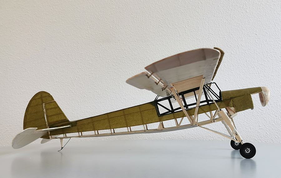

    Staat van de Storch nu, alles zit er nu op en aan en de kist is bijna helemaal bekleedt met tissue.
    Het gekleurde tissue is leuk, maar moet sowieso nog wel geverft worden.
    Het schuren van de randen en lijsten maakt het strak maar qua kleurverloop staat het slordig...
    Alleen enkele stukken aan de onderzijde van de vleugels en romp waar ik nog bij moet voor rc inbouw zijn nog open gelaten:
    [​IMG]

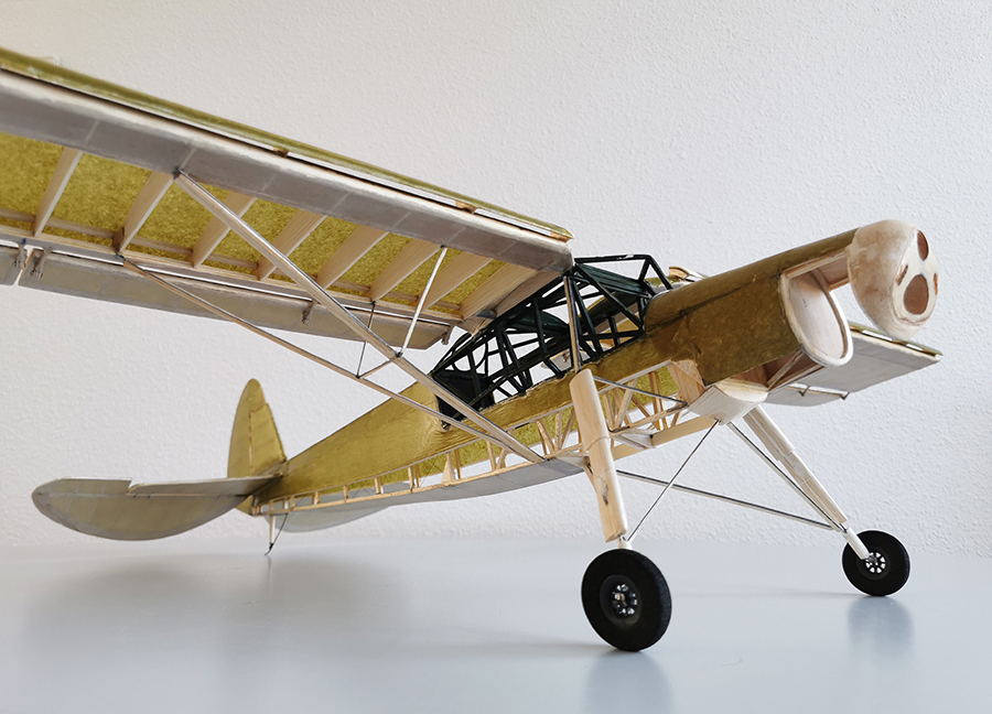

  6. ramses
    Lid geworden:
    21 sep 2008
    Berichten:
    5.423
    Locatie:
    NB NL

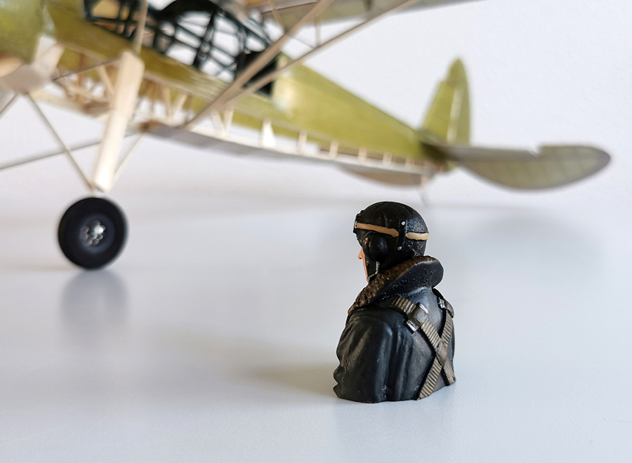

    Het britse pilootje in duitse kleuren geschilderd, Tommy is nu Heinrich geworden (daarom kijkt hij ook een beetje sip denk ik)... :D

  9. ramses
    Lid geworden:
    21 sep 2008
    Berichten:
    5.423
    Locatie:
    NB NL
    En dan... inderdaad... de hamvraag... wat is het gewicht nu totaal?
    Zoals de Stoch op bovenstaande foto`s staat weegt hij .... 180 gram...
    Net teveel dus om onder de 250 gram vlieggewicht uit te gaan komen...
    Balen dus? Nou, eigenlijk niet!
    Zoals in het begin van dit verslag staat wilde ik de Storch eigenlijk voorzien van een brandstofmotor.
    Daar heb ik tijdens de bouw (zeker in het begin) ook steeds rekening mee gehouden.
    Zo zit in deze Storch een brandschot van vliegtuigtriplex, etc wat voor electro aandrijving niet nodig is.
    Ik had op de club al geopperd er misschien twee te gaan maken, eentje voor brandstof en eentje sub250.
    Wat ikzelf vooral leuk vind is dat ik deze Storch (B van Brandstof) nu toch lekker kan gaan detailleren en meer schaal maken.
    Ik heb dus besloten dat deze Storch B de brandstof versie gaat worden.
    .... en ik ben al begonnen met Storch (E van Electro) welke ik dus iets lichter moet gaan maken:

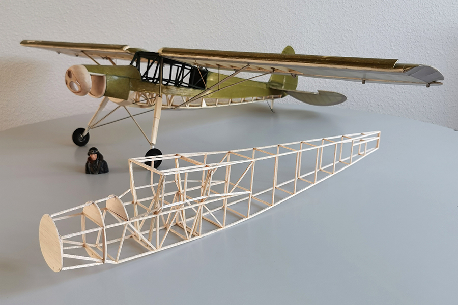

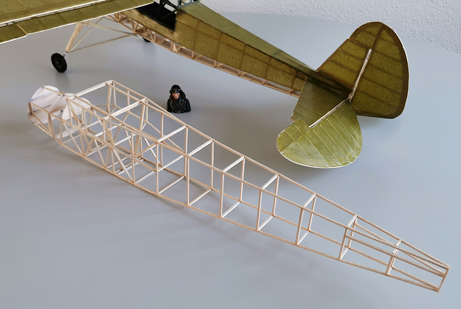

    Update:

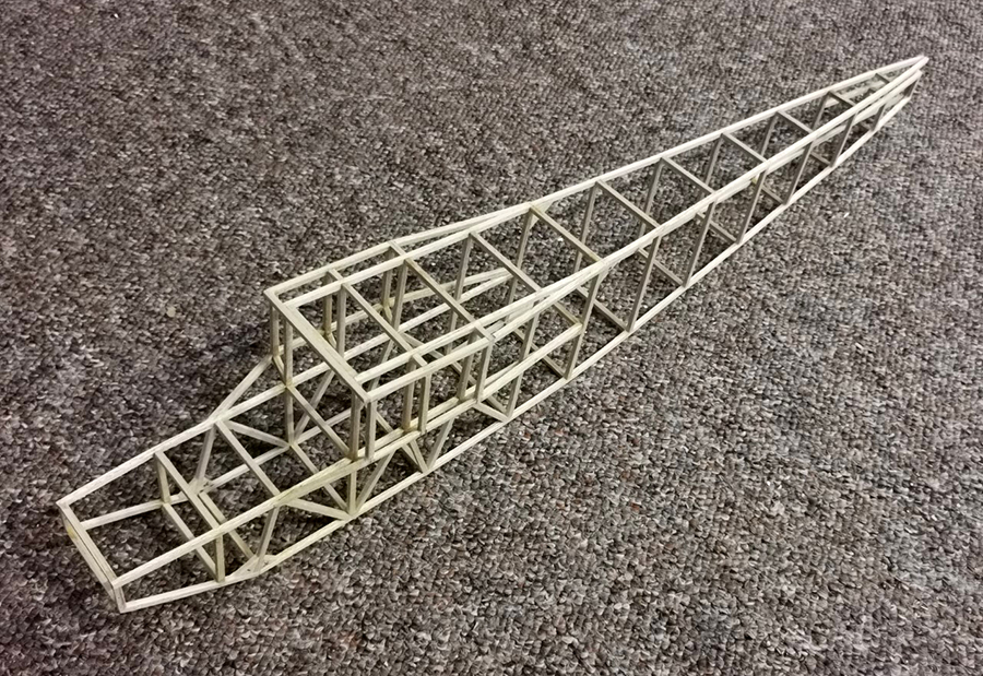

    Storch E ga ik opbouwen uit 2x2mm balsa latjes i.p.v. de 3x3mm balsa latjes in Storch B:
    [​IMG]
    Spantjes gemaakt in het voorste romp deel:
    [​IMG]
    Frame weegt 5.6 gram nu:
    [​IMG]
    Verder met de spantjes in het achterste rompdeel:
    [​IMG]
    En zover is het frame van Storch E nu:
    [​IMG]
    Gewicht van dit frame is 9.2 gram, een stuk lichter dan frame B:
    [​IMG]
    Voor degene die dachten dat het bijna klaar was... sorry, dit verslag gaat voorlopig nog even verder :D
    Ik ga echt voor een sub250 Storch!

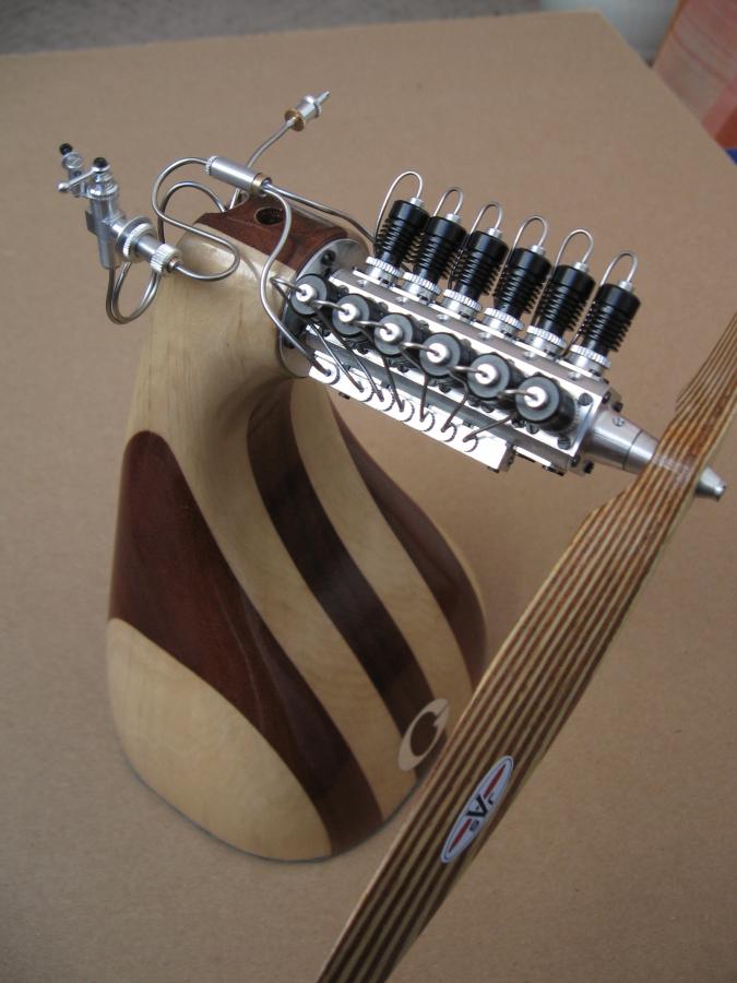

  16. ramses
    Lid geworden:
    21 sep 2008
    Berichten:
    5.423
    Locatie:
    NB NL
    Ik heb vroeger zo`n Testor CO2 motortje gehad, erg leuk spul inderdaad :thumbsup:
    Nadeel is wel de zeer korte looptijd, voor vrije vlucht prima maar voor rc niet echt geschikt.
    Gasparin CO2 motoren zijn ook erg fraai, maar de prijs daarvan is een stuk hoger nog dan een brandstofmotortje!
    Er is zelfs een V-12 cilinder CO2 Gasparin motortje (alhoewel de Storch maar een V-8 motor had):
    [​IMG]
    Maar de keuze voor de brandstofmotor voor de Storch had ik op pagina 2 van dit verslag eigenlijk al "onbewust" gemaakt:

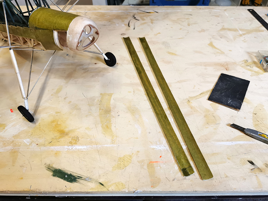

  18. ramses
    Lid geworden:
    21 sep 2008
    Berichten:
    5.423
    Locatie:
    NB NL
    Ja, klopt! Ik strijk inderdaad ook altijd het tissue met een penseel en de spanlak direct op het hout.
    Zie bijvoorbeeld in het bouwverslag van m`n Savoia S.13 of andere verslagen waar ik tissue gebruik.
    Deze tissue plakte minder bij het opbrengen en verschoof, vandaar dat ik UHU Hart gebruikt heb om te tacken.
    Misschien is de tissue iets minder doorlatend vanwege de kleurstof erin, geen idee?
    UHU Hart spant tissue trouwens ook erg strak, een leuke bijkomstigheid van deze lijm!
    Porienvuller gebruik ik eigenlijk nooit, lijkt me vooral gewicht toevoegen.
    Ik schuur het balsa altijd eerst met erg fijn schuurpapier voor het afwerken.

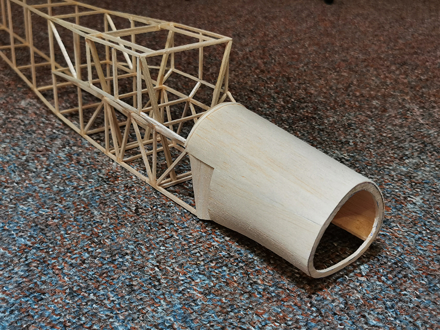

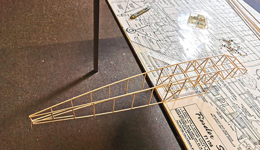

    Update Storch E:
    In post #15 was het kale frame van Storch B gereed en woog 13 gram:
    [​IMG]
    Ik heb nu met Storch E ook de 13 gram bereikt...
    Alleen is het frame van Storch E bijna ruwbouw klaar :yes:
    [​IMG]
    Geen gelamineerd vliegtuigtriplex motorschotschot maar open spanten, een 2x2mm balsa frame en 1mm balsa bekleding:
    [​IMG]
    [​IMG]
    .... en @<250 .... geen plamuur op de neus! :D
