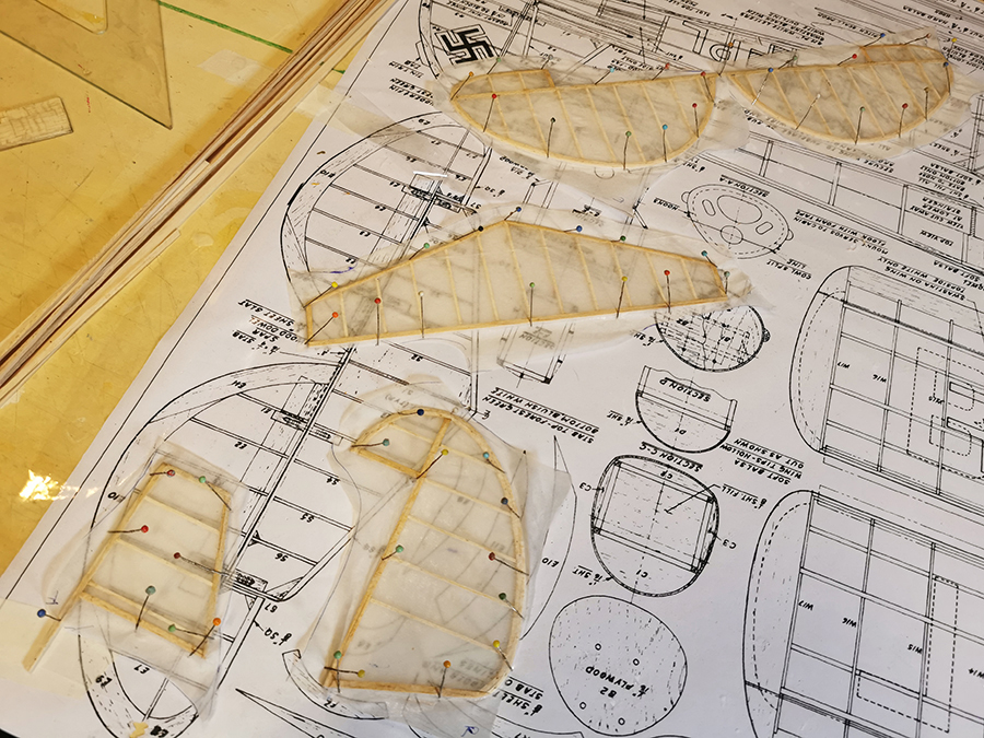

    De staartvlakken van Storch E heb ik anders opgebouwd dan de staartvlakken van Storch B.
    De gekromde achterlijsten heb ik niet van 1.5mm balsa plaatstukjes gemaakt zoals op tekening staat.
    Ik heb voor Storch E de achterlijsten gelamineerd van twee 2x2mm balsa latjes.
    De scharnierlijsten zijn 3x3mm medium harde balsa latjes en de ribben 1.5x3mm zacht balsa latjes:

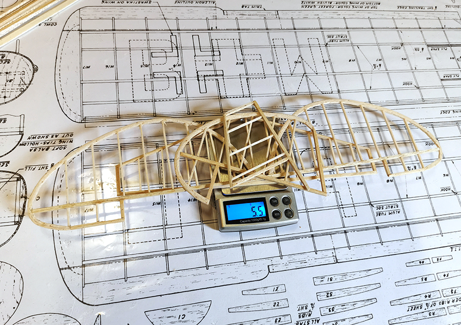

    Totaal gewicht van de kale staartvlakken van Storch B was 8.7 gram:
    Totaal gewicht van de kale staartvlakken van Storch E is 5.5 gram:
    Voor de bekleding van de staartvlakken van Storch E gebruik ik andere tissue dan bij Storch B.
    Deze tissue komt uit een oud KeilKraft bouwdoosje en voelt heel anders aan (zachter/knispert minder tussen de vingers).
    Ook kan deze tissue gewoon direct met spanlak opgezet worden, hoefde niet voorgelijmd te worden.
    Hier de eerste zijde bekleedt:
    Daarna het overtollige tissue afgeschuurd en de andere zijde bekleedt:
    Tweede laag spanlak erop:

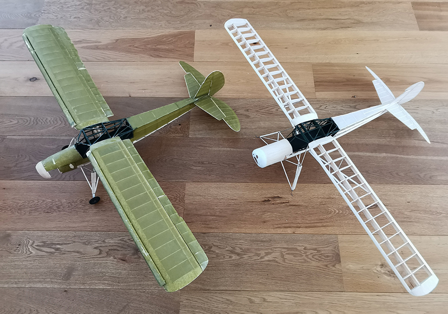

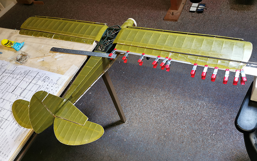

    Op bovenstaande foto zie je ook Storch B weer op de bouwtafel.
    De ailerons en flaps waren ietwat kromgetrokken helaas...
    De spanlak blijft nog een tijdje natrekken en ik had de ailerons en flaps te snel van de bouwtafel gehaald blijkbaar.
    De ailerons en flaps weer ingesmeerd met spanlak waardoor deze weer wat vormbaar werden.
    Storch B op de rand van de bouwtafel vastgespeld en een aluminium rij gebruikt voor de andere zijde:
    Nu alles goed laten drogen, daarna weer verder met de staartvlakken van Storch E

    Update Storch E:

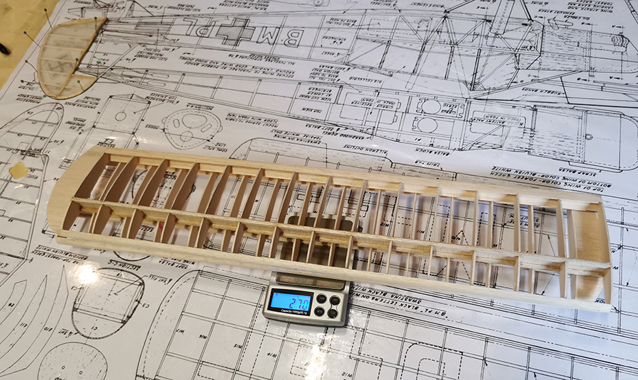

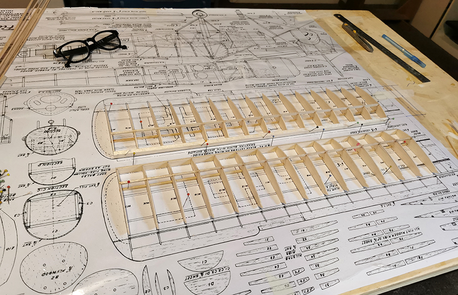

    Gisteren een nieuwe constructie voor de vleugel bedacht en opgezet.
    Ik gebruik hetzelfde vleugelprofiel met slat en flaps als bij Storch B, alleen de constructie wordt anders.
    Wel dezelfde hoofdligger van twee boven elkaar liggende 3x3mm blasa liggers verbonden met 1mm webbing.
    Maar geen dubbele 3x3mm balsa achterliggers, dit keer alleen een achterlijst van 1mm balsa.
    Nieuwe ribtemplate gesneden en daarmee 30 vleugelribben op 1.5mm balsa overgetekend en uitgesneden.
    Er komt bij Storch E ook geen 1.5mm indekking voor de hoofdligger.
    De vleugelribben uitgesneden, geschuurd en klaargelegd.
    De 3mm balsa ligger en een 5mm balsa voorlijst op tekening vastgespeld:
    Met een geodriehoek in de hand de ribben op de onderste ligger, en de bovenste 3x3mm balsa ligger daarin gelijmd:
    Van 1mm balsa stroken gesneden voor de achterligger en strookjes met dwarse nerf voor de webbing:
    Van 1.5mm balsa de vleugeltips gemaakt en de vleugelhelften in vorm geschuurd, gewicht totaal 27 gram.
    De vleugels van storch B wogen in dezelfde staat 32.5 gram, toch weer 5.5 gram winst:

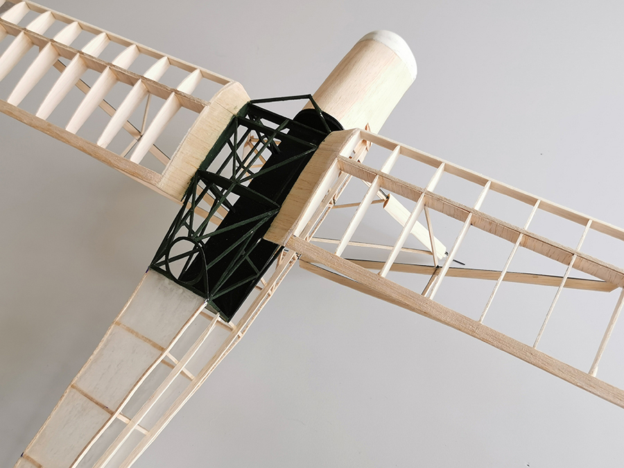

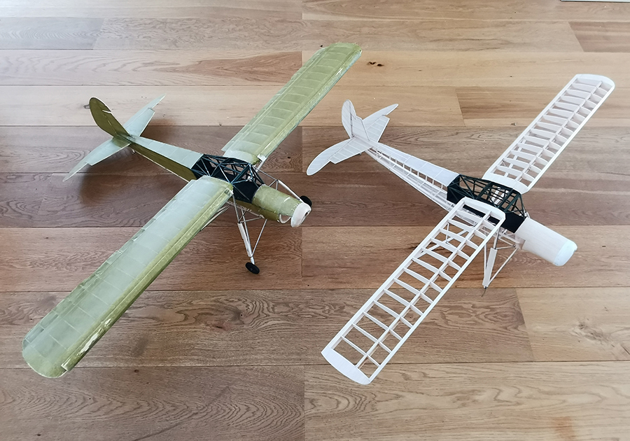

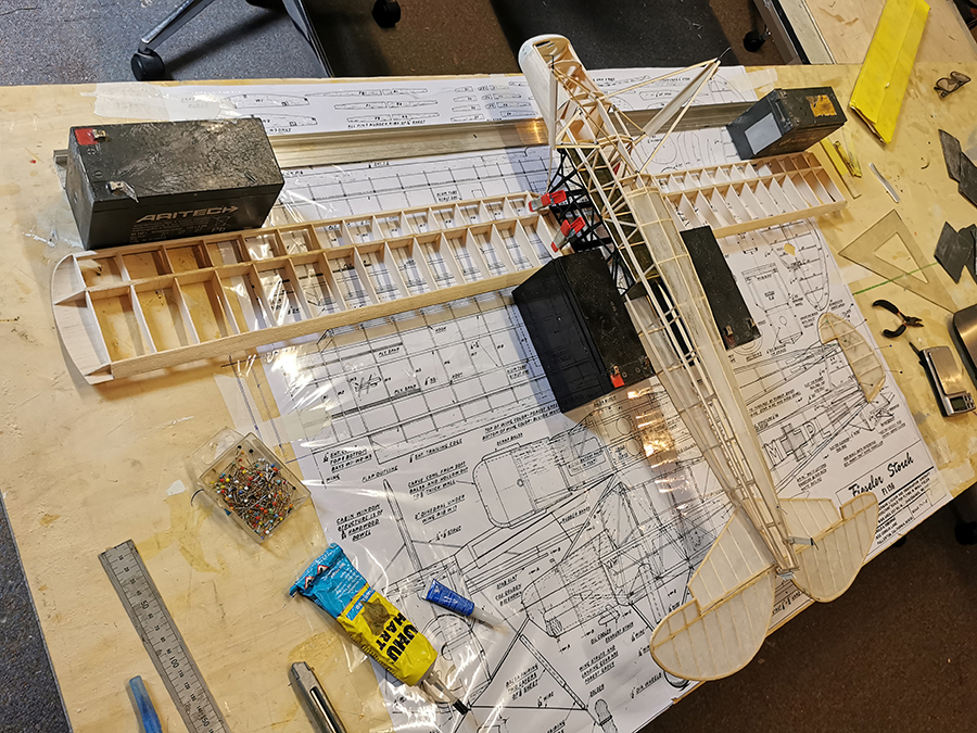

    En wederom "The Marriage" van vleugels en romp:
    De staartvlakken zijn inmiddels ook op Storch E gelijmd.
    De boven- en onderzijde van de romp zijn bekleedt met tissue.
    De vleugelstruts zitten erop en zijn weer afgewerkt met balsa zoals bij Storch B.
    Storch E is nu bijna ruwbouw klaar en al deels bekleedt...
    Het gewicht van Storch E is zoals ze op onderstaande foto`s staat totaal 89 gram :yes:

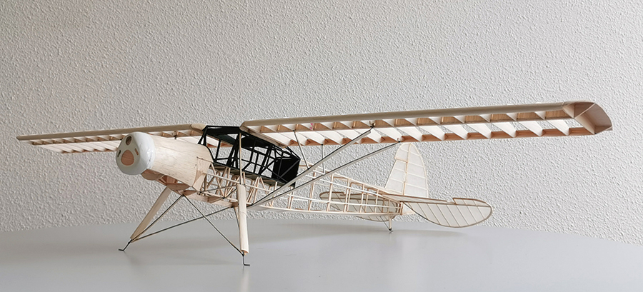

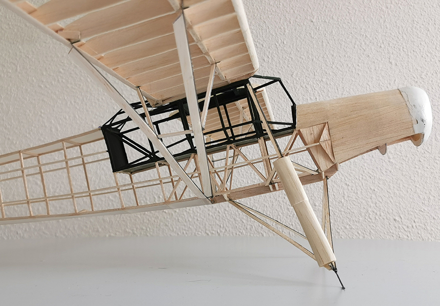

    Storch E verdient natuurlijk eenzelfde "fotoshoot" als Storch B voordat de rest van de bekleding erop gaat.
