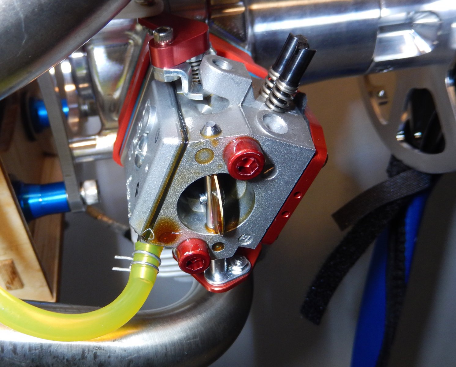

    Dat ga ik doen. Daarnet nog even een 4 tal minuten de motor laten lopen.Wel prachtig geluid met de MTW120K demper. Na het lopen zag de carburator er zo uit.

    Ga er inderdaad eerst maar eens lekker mee vliegen.
    Al zou een kelk er op met filter altijd mijn voorkeur hebben.
    Misschien blaast de propwind er nu ook wat brandstof uit.
    Nu heb ik maar een paar benzine motoren gehad dus ben niet zo ervaren, moet ik eerlijk zeggen.

    Misschien juist omdat ie nog inloopt (en nog rijk staat) gooit ie wat brandstof de verkeerde kant op
    bij methanollers zie je bij een beetje rijke afstelling een kleine wolk brandstof rond de inlaat
    overflow, om het zo te zeggen
    wel een stevig ander principe carb. maar kan me voorstellen dat deze mogelijkheid er bij benzine ook in zit
    in theorie, met inlopen, en daaraan hangend op een bepaald punt de motor op punt zetten, zou het een stuk minder/weg moeten zijn

    Ok. Ik denk dat de regelnaalden nu niet overdreven rijk staan. Na check door Toni Clark zie ik dat ze de naalden armer hadden gezet dan hoe ik ze had gezet.
    Ik kwam op 1toer en half voor beide naalden. Nu staan ze door TC L-naald op 1tr/15min en H-naald op net geen 1tr/20min. We gaan zien. Misschien zoals jullie zeggen zal het normaal zijn.
    Ik kon ook deze video vinden van en DA100 en kan je bij het starten op 2min28sec ook zien dat er best wat brandstof uit de carb lekt op de grond na het choken.
    Enkel de luchtbel zoals te zien is in post183 baart me nog wat zorgen en komt er steeds in na een nachtje.
    Bedankt voor het helpen meedenken.

    Vandaag es deftig de motor kunnen laten lopen op de club. Er snel even een volle tank doorheen gejaagd.Helaas geen eerste vlucht want was best wel veel wind.
    Motor loopt en pakt eigenlijk perfect op.
    Iemand heeft voor me een duidelijke video kunnen maken waar je eigenlijk netjes kan zien hoeveel brandstof er uit de carb drupt tijden het starten.
    Hmmm toch best wel veel hoor! Je ziet al snel een boel druppels vallen en ook vinden ze hun weg aan de buitenkant van de brandstofslang. Bij het openen van de chokeklep nog een relatief grote hoeveelheid lekkende brandstof. Maar zoals je kan horen loopt de motor prima. Dus ja zal wel eigen zijn aan een twin engine met carb naar beneden gericht.
    Ik overweeg toch wel een kort kelkje er op te zetten, zodat deze net buiten de kap, of net effen met de buitenkant motorkap zit.
    En was ook vergeten hoeveel zwarte troep er uit een nieuwe motor komt bij een eerste run. Zie de wheelpants.
    Hopelijk binnenkort eens ideaal weer voor een eerste vlucht.

    Ik weet niet of een kelkje buiten de kap handig is.
    Met een extra heb ik er een vervelende ervaring mee gehad.
    Als ik meskant wilde vliegen sloeg de motor af (mijn kelk zat aan de zijkant)
    Draai er nu eerst eens wat brandstof door.
    Misschien kan hij nog wat zuiniger afgesteld worden na een paar liter.
    Misschien blaast(of moet ik zeggen zuigt?) de prop er ook minder benzine uit als de kap er op zit.
    Oja ik denk dat de motor ook iets meer geluid maakt als je de kelk buiten de kap doe.

    Kelk heeft als er plek voor is twee voordelen .
    1 door de turbulentie die ontstaat als je hem niet gebruikt blijft er 1/3 aerodynamisch over als effectief gat . In het turbulente gedeelte hoopt zich brandstof op.
    2 door inlaat pulsen wordt er brandstof uit de carburateur gespuwed . Dankzij de kelk win je dus twee dingen . Een betere stroming voor en door de carburateur waardoor de motor prettiger loopt en je minder brandstof niet verbruikt .

    als hij inloopt, kun je hem op punt zetten
    Dan word er ook niet zoveel teveel aangezogen, ook minder om eruit te lopen
    eerst de simpele dingen van het lijstje strepen, dan langzaamaan door naar de moeilijker dingen :D

    Vraag me ook nog dit af. Heb ik ook niet meer risico om vuil op te zuigen als hij aan de onderkant van mijn kap uitkomt?

    Dan gebruik je toch en luchtfilter in plaats van een kelk? Een (goed) filter doet in wezen precies hetzelfde als een kelk (namelijk de lucht rustiger en "ordelijker" die carburateur in laten stromen waardoor er minder brandstof verloren gaat), met als extraatje dat er geen vuil in de motor komt. Win-win...
    Jaag er brandstof doorheen, en vlieg. Die motor is echt wel in orde als Tony Clark dat zegt. Momenteel zie ik je wikken en wegen, en niet vliegen, terwijl dat nergens voor nodig is. duizenden mensen hebben met dezelfde motor zonder luchtfilter gevlogen. Als het je dwars zit, zet er dan zo'n ding op, maar ga vliegen.
    Want:
    om heel eerlijk te zijn zie ik eigenlijk niks... in ieder geval NIET iets waar ik me zorgen om zou maken...

    Je kan natuurlijk de brandstofleiding van je carb halen, dan drupt er ook niks uit :D
    Nu weer even zonder gekheid, ik zie in het filmpje idd aardig wat druppen uit de carb komen maar vergeet niet dat de carb met de inlaat naar beneden hangt en best wat moet krijgen voordat het recht omhoog en door het membraan gezogen word, de brandstof in dat rijke mengsel komt door de zwaartekracht weer naar beneden…..
    inlaatkelk met filtertje erop en de druppen vallen daar in en zodra de motor loopt verdwijnt het de motor in

    Zo'n inlaatkelk lijkt me ok. Een filter of waar ik dit dan ook maar kan kopen zal best wel serieus zichtbaar zijn aan de buitenkant motorkap. Er is nu iets van een 15mm tussen de inlaat carb en de motorkap. Dus zit best wel dicht.
    Dit hier https://www.justengines.co.uk/shop/carburettors/velocity-stack/?v=d3dcf429c679 lijkt me nu dus ideaal. Niet te lang en net lang genoeg om de overtollige benzine af te voeren en niet in m'n kap te laten lekken. Met deze lengte kom in net effen met de motorkap.
    Ik zoek of ik dit nog ergens anders kan vinden buiten de UK. Ofwel draai of frees ik er zelf eentje uit alu.

    Ik zal er eerst eens zo mee gaan vliegen.
    Dan wordt de boel ook warmer en draai je minder stationair.
    Na 5 a 10 liter de boel nog eens goed afstellen.
    Ik zou nog geen gat in de kap maken.
    Is niet mooi en maakt meer herrie.
    Je kan het altijd nog doen.

    Als herhaling van de intentie van mijn vorige posts: Minder tobben, meer vliegen. Bertus zegt het ook al,draai er éérst maar eens 5 tot 10 liter brandstof doorheen in de lucht...
    Dan kun je daarna altijd nog kijken wat je doet. Maar de kans is groot dat binnen de 5 liter de troep uit de uitlaat af gaat nemen, je de motor merkbaar scherper kunt afstellen en het lekken ook navenant minder wordt.

    Jammer dit gat zit er al in.
    Sommige adviseerden me om er een gat in te maken.
    Enkele pagina's terug in post
    63 kon je zien hoe dicht de carb van de motorkap zit en in post 121 zit er al gat in.
    Dus ja veel slechter zal het wel niet zijn want de meeste die de RV8 vliegen zit er ook een gat in op die plaats.

    Als dat gat er in zit er als de brandweer een kelk er op en vliegen.
    Man als bij mij de motor draaide ging hij de lucht in.
    Gas op die lollie;)

    Volgende week maak ik een kelkje uit alu. En wanneer het hier eens stopt met alle dagen veel wind van 5Bft, dan gaat hier zeker de lucht in ja.
