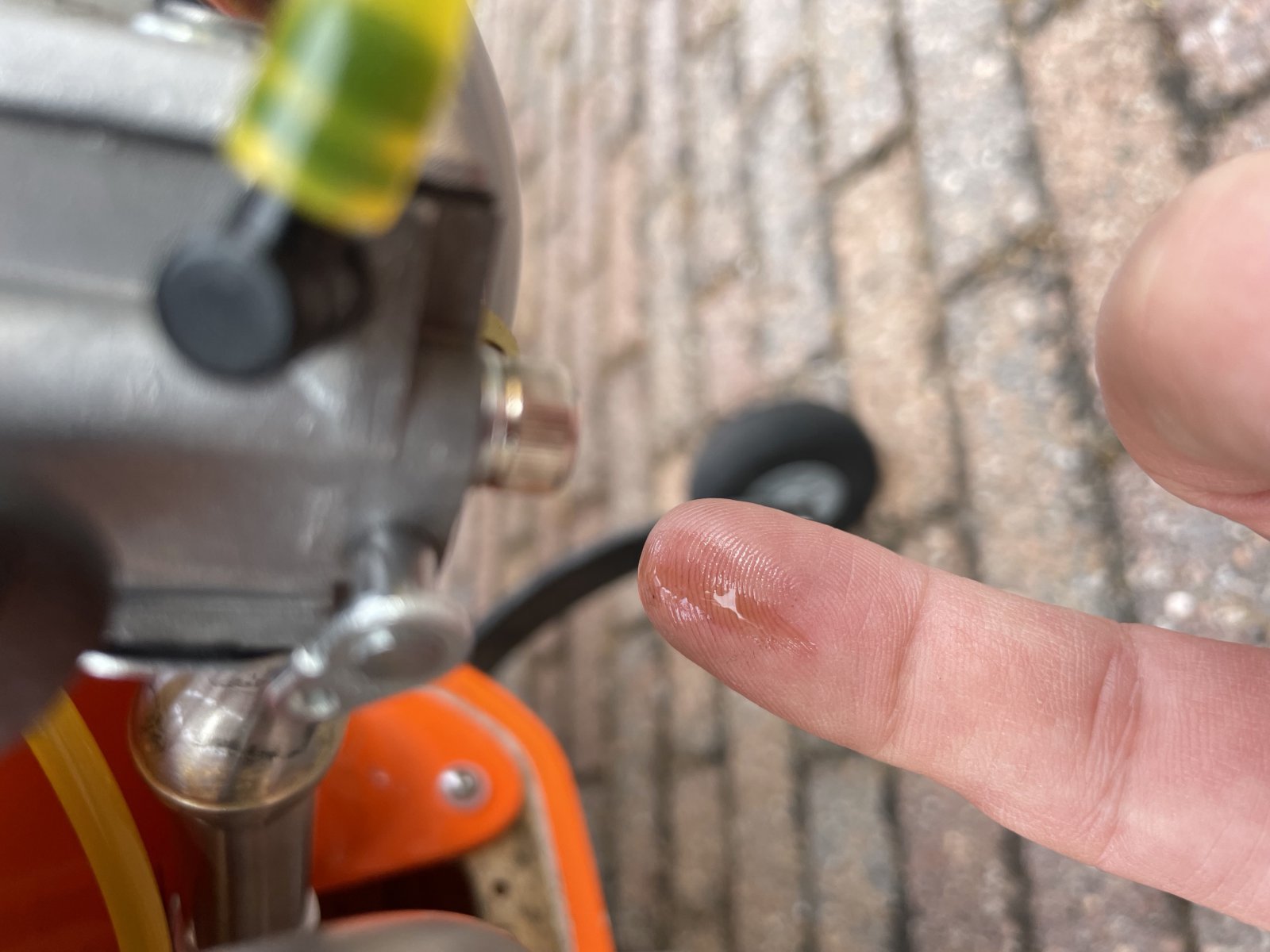

    Ik begrijp hem best, als er benzine lekt waar dat niet hoort, zou ik ook met een hoofd vol vraagtekens lopen.

    Ik heb nog nooit een motor gezien, waar niet wat benzine uit de carburateur die op zijn kop hangt komt.
    Zeker niet als hij nieuw is.
    Er is al zoveel keer gezegd ga vliegen en na een liter of 10 praten we nog eens.
    (Zelf had ik een motor gekocht als dat mogelijk was met een inlaat naar achter en dan in de romp met een filter maar dat is achteraf).
    En dan moeilijk blijven doen.
    Hij is notabene door Toni Clark nog een keer nagekeken
    Als het angst is ben ik het met Arnoud eens.

    Ik ga hier best niet te veel meer vragen zo blijkt. Als dit al zeuren is. Ik stelde gewoon simpele vragen omdat DA zo hoog is aangeschreven, dacht ik dat er iets mis mee was.
    Heb er ook genoeg voor betaald en blijkt dat anderen dit niet hadden dus ja,... Misschien beetje te veel vragen gesteld hier. Maar niemand is verplicht om hier op te antwoorden hé.
    Al mijn andere motoren zijn veel cleaner Zenoah, dle,... Hierdoor begon ik de twijfelen.
    Olie rond het deksel aan de pompzijde, luchtbellen in de brandstofleiding... tja zet een mens aan het twijfelen hé bij zo'n dure motor.
    Angst is het zeker niet maar ik ben gewoon perfectionistisch ingesteld.

    Naja…. Kan me best indenken dat als je dik 800,- hebt betaald voor een motor dat je niet wilt dat ie lekt
    Hou het gewoon ff in de gaten, als je een paar liter hebt weggestookt en het lekt nog steeds…. Dus dat je hem schoonmaakt en de volgende dag hangt er oliedruppels aan, dan kan je altijd weer ff contacten met Tony Clark
    (Dat zou ik trouwens nu al doen, gewoon ff melden wat je hier ook meld)

    en ergens is het ook bijzonder dat de jouwe zoveel benzine druppelt.
    het staat mij iig absoluut niet bij dat de mijne dat deed.
    wel wat, ik heb wel eens een doek door de kap moeten halen

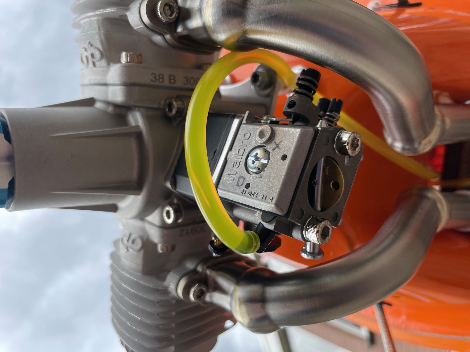

    Ik heb lang niet alles gelezen.. maar de carb zit aan de onder kan.. en iets met zwaartekracht?? Als er nog wat brandstof uit komt als motor stil staat.. denk aan prop draaien voor het verrijden naar de pits zuigt beetje aan maar zuigt het niet de motor in want loopt niet dan valt het naar beneden. Doen al mijn motoren teminste wel. Heb er heel wat gehad..

    Als de naald goed sluit zou de brandstof niet in die luchtinlaat mogen komen... Theoretisch.
    In de praktijk zal er vanwege temperatuur altijd wel wat damp ontstaan en op die manier een paar druppels dat kanaal induwen, en dan loopt het er inderdaad op zwaartekracht uit.

    walbro en walbro type carburateurs kunnen m.i. altijd een beetje nadruppen. Dat heeft volgens mij vooral te maken met dat er altijd wat brandstof in blijf zitten; de leidingen, de kanaaltjes, reservoirtje, tank, klunk, etc.. En bij mijn weten sluiten de naalden niet volledig af. Vervolgens, door bv verschillen in temperatuur, verdamping, zwaartekracht en capillaire werking krijg je dat er wat brandstof uit blijft komen. Vaak verdampt de peut en blijft alleen de olie achter. Dat kun je bij gewone benzine goed ruiken; bij aspen is dat minder. verder niks mee aan de hand.

    "de naalden" niet... dat zijn slechts smoorkraantjes en je zet ze niet dicht na gebruik.
    "De naald" waar ik op doel is echter de naaldklep van de drukregelaar, en die zou toch echt volledig moeten sluiten en afdichten als de motor stilstaat, anders verzuipt ie...

    een tik nadruppen, een druppel wat hij in zijn eigen vacuum etc loslaat, wat terugvalt
    kan..
    Maar de foto's van TS en zijn beschrijving laten wel meerdere druppels zien
    Als ik dan naar mijn motoren kijk (2 benzine): ik heb de mijne nog nooit meer dan een druppel zien verliezen.
    zelfs die druppel eigenlijk niet.
    carb zit onder de kap, dat zou je moeten zien als ie wat verliest bij stilstand
    ben wel benieuwd of het gedrag is veranderd sinds hij een beetje gevlogen heeft.

    net even gekeken bij mn GP 76 en de carb is droog, ook in de brandstofleiding geen luchtbel
    ga ik nou een aantal keren de prop rondzwiepen dan wel maar das logisch
    denk dat het membraandeksel van TS niet goed dicht is (pasvlak beschadigd ofzo), ik zou deze er eens afhalen dan zie je het zo.. maar ook dat is al vaker gezegd :rolleyes:
