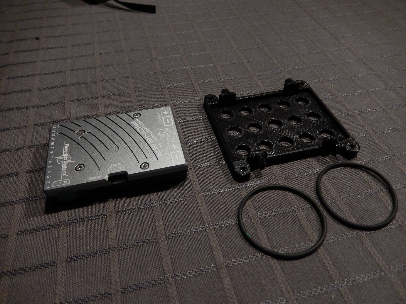

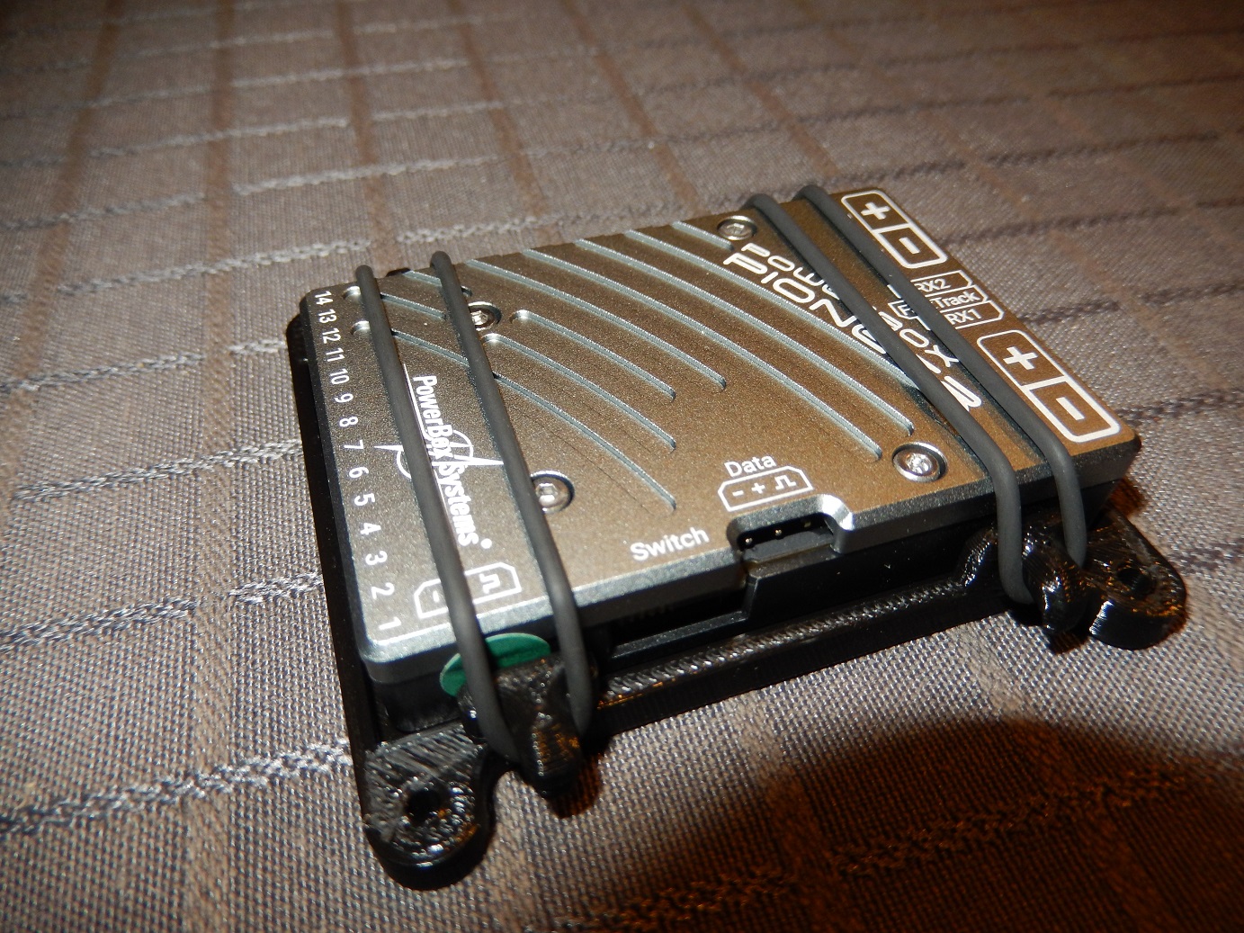

    Wat ik wel jammer vind is dat er bij de PB pioneer niks is voorzien om hem vast te schroeven zoals bij andere powerboxen.
    Hier moet je hem met dubbelzijdige tape vastkleven. Dit vind ik maar niks en kom nogal graag los bij warme dagen.
    Dan maar een houdertje uitgetekend en een 3d printje van gemaakt.
    Houdertje kan ik vastzetten met 4 schroefjes en de pioneer zet ik er in vast met dunne rubberen afdichtingsringen. Zo is de afwerking ook netjes.

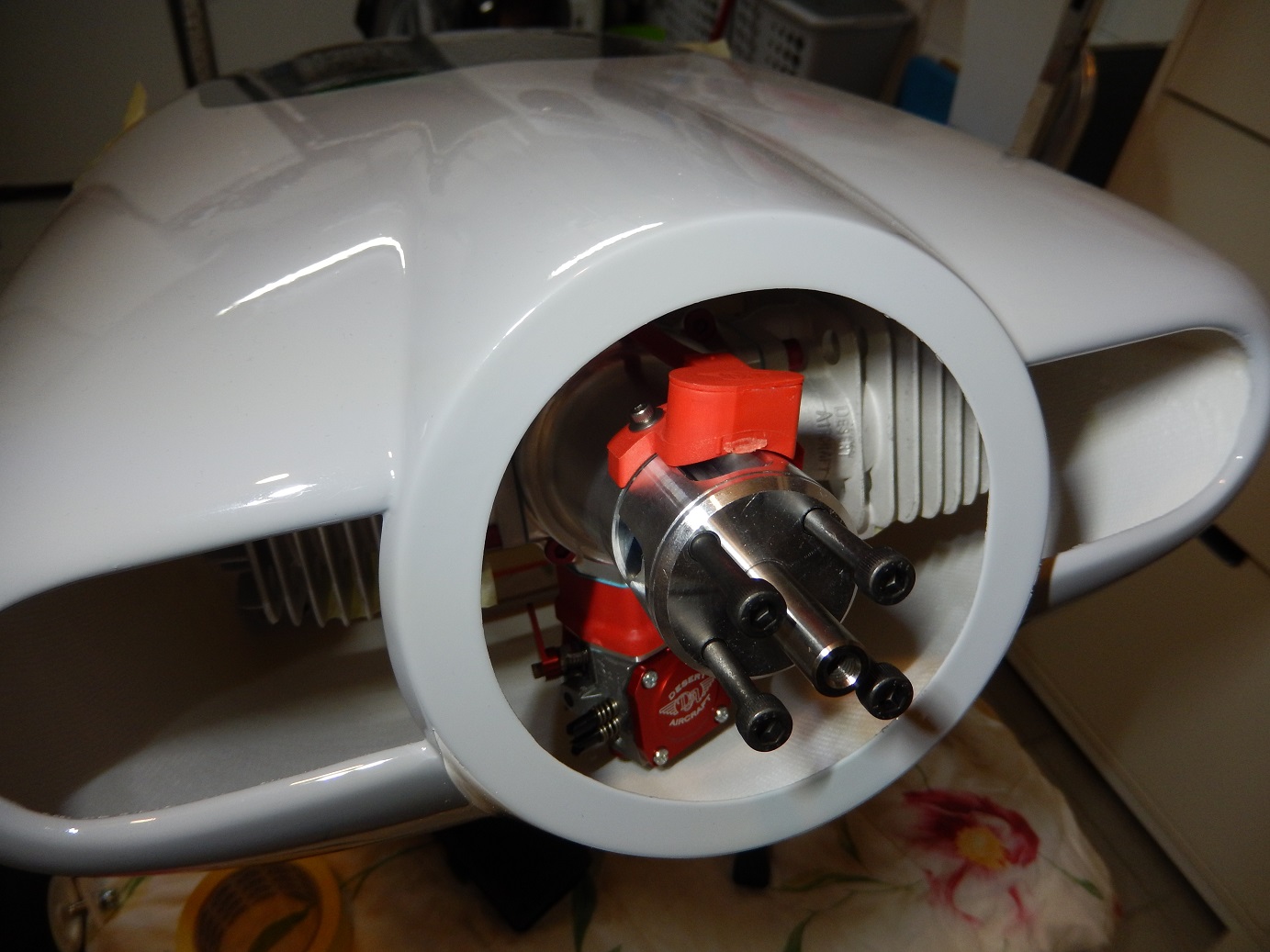

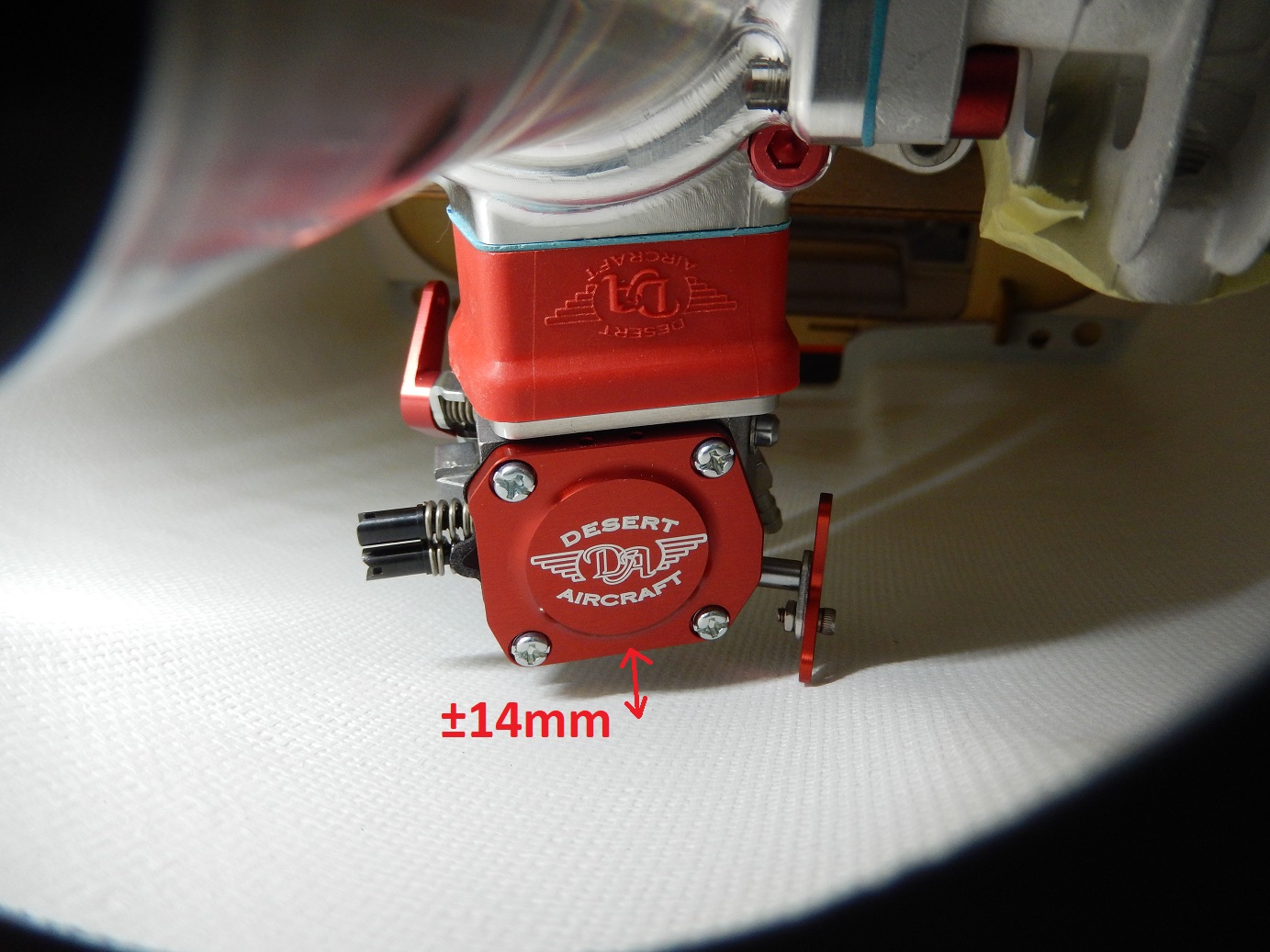

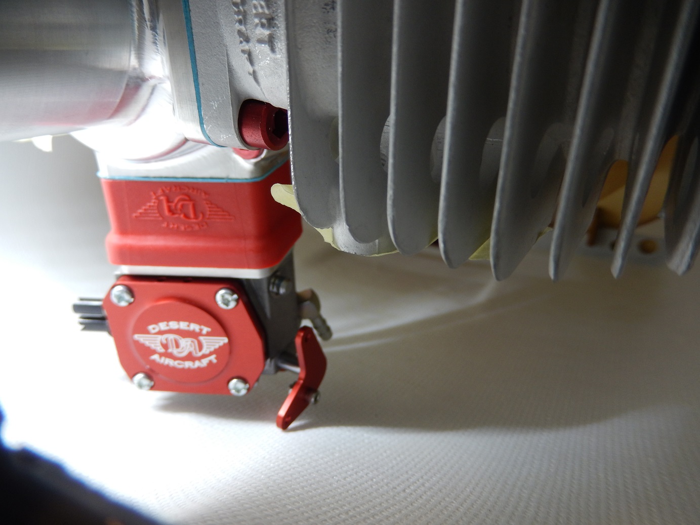

    Vandaag de motor er op gezet. Ondanks dat de kist voor de DA70 is gebouwd komt de carburator toch best wel dicht van de binnenkant motorkap.
    De chokegevel (in gesloten toestand) tikt net de motorkap aan. Gelukkig wanneer de choke open is komt de gevel er ver genoeg vandaan.
    Hopelijk zal dit geen invloed geven voor de motor als de carburator er zo dicht tegenaan zit.

    Echt ertegenaan zou ik persoonlijk niets vinden..
    motor draait niet met de klep open, dat scheelt dan weer 100%
    misschien een zacht schuurtje geven op die plek, om te zorgen dat de twee elkaar niet extreem bijten
    iets wat glad is schuurt minder dan iets wat grof is..
    Kun je in de ruimte die de motor in de ophang gaten heeft, niet een tikkie schuiven met het hele ding?
    als het een mm is, zou dat moeten kunnen
    Kleine gedachte erachter: iets wat schuurt, maakt vanzelf ruimte
    dus door de tijd heen, komt ie vanzelf door de kap heen.
    je kan ook de hevel losmaken, en op een iets andere positie weer vastzetten

    Voor alle duidelijkheid is het enkel de choke gevel die er zo net tegen zit. Mogelijks kan ik er nog net een blaadje papier tussen krijgen. Het is dan enkel in gesloten stand.
    Dus hij komt enkel zo dicht bij het choken. Wanneer de motor draait is de chokeklep open dus komt hij er dan wel voldoende vandaan.
    Mijn grootste bezorgdheid was eerder de afstand van de carburator zelf. Zal dit geen invloed hebben op motorloop? Is iets van een 14mm zoals te zien op foto.
  6. Student
    5 jan 2008
    16.315
    zolang er voldoende flow is, komt dat wel goed
    je zal met name, net als je vorige toestel, ff goed moeten kijken hoe je de baffles neerzet.
    geen drukopbouw en zo

    persoonlijk deel ik je gedachten en denk ik dat de motor bij volgas in ademnood komt met de carb zo dicht tegen de kap aan

    Drukopbouw zal misschien nog meevallen als je ziet welke opening er is onderaan
    En voor de carburator zal ik toch best een klein gaatje maken net onder de carburator opening. Zo is dit ook te zien in de handleiding.
    Helaas wou ik de motorkap zoveel mogelijk in takt houden maar dit mag natuurlijk niet ten koste zijn van de motorloop.

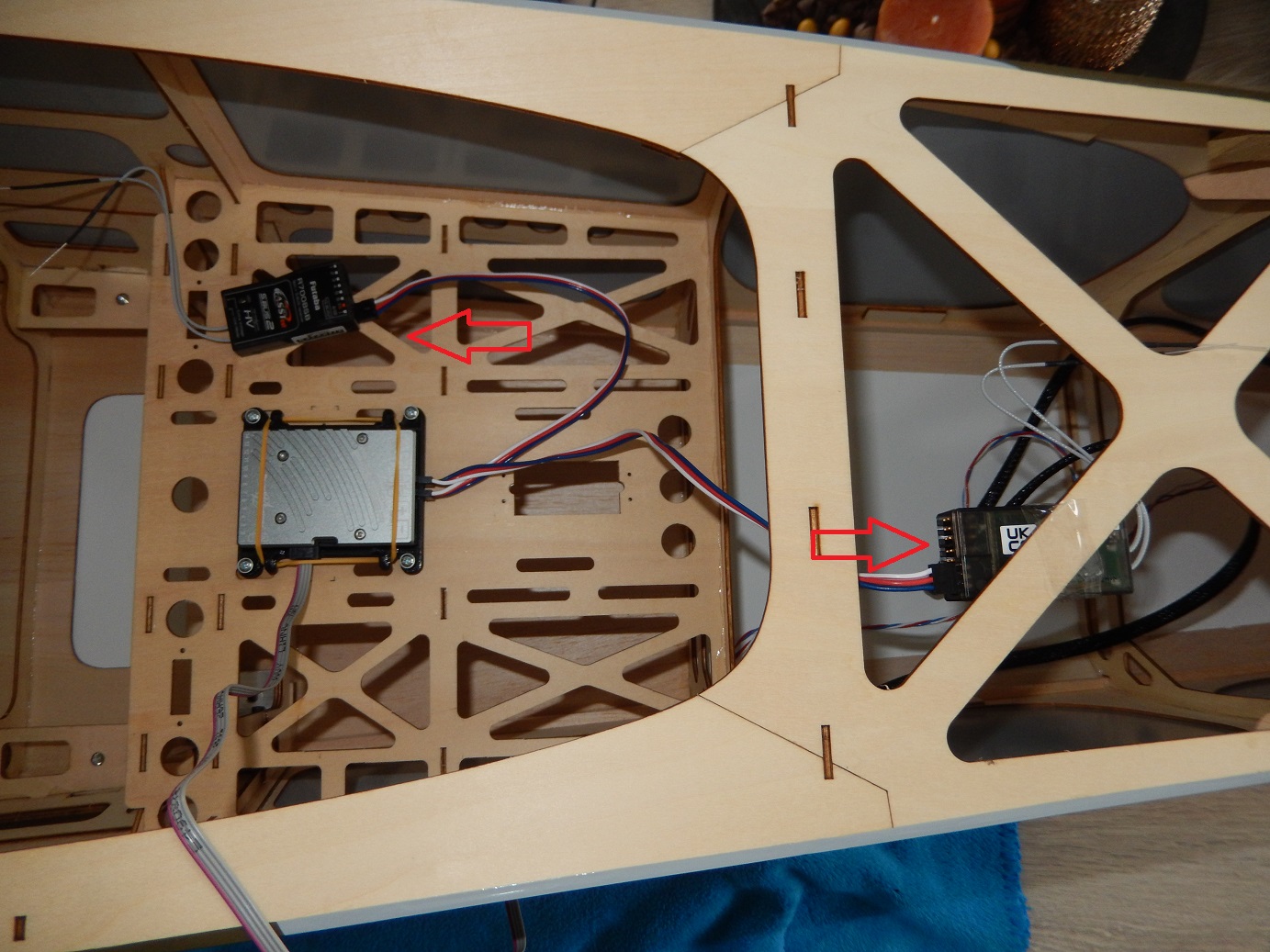

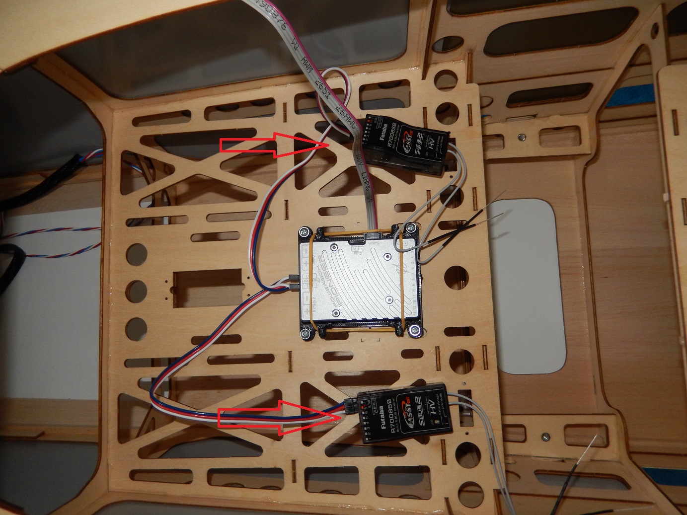

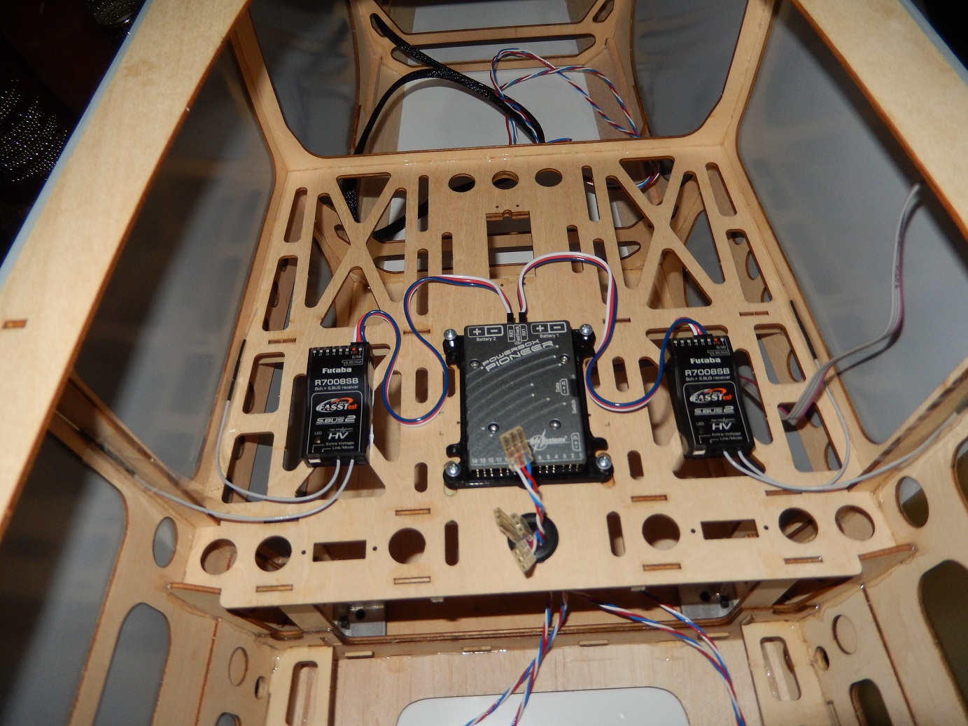

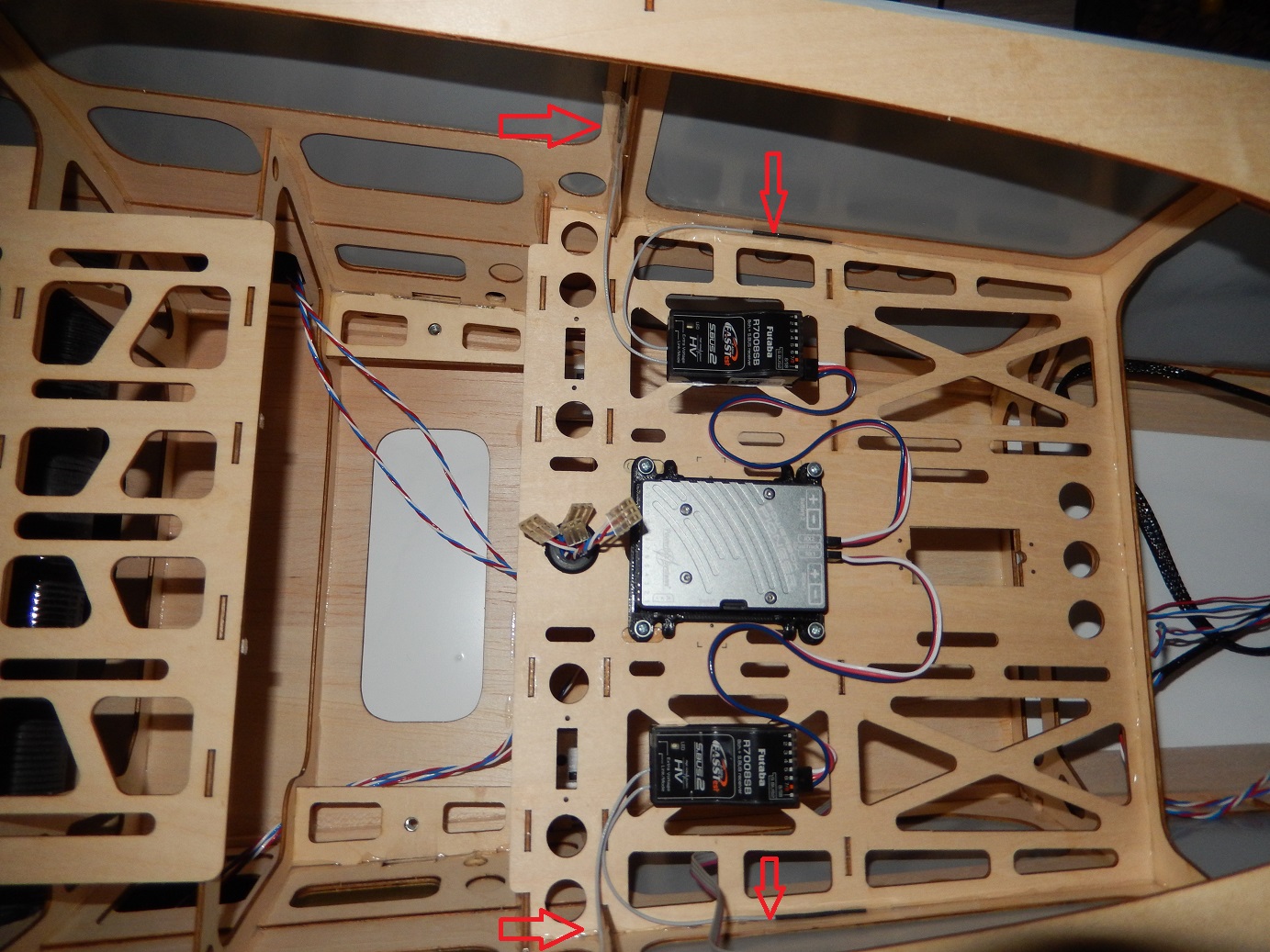

    Moet er bij gebruik van 2 ontvangers gelet werden op een bepaalde positie?
    Vaak zie ik gewoon 1 ontvanger aan de ene kant en eigenlijk de 2de in het spiegelbeeld er naast aan de andere zijde.
    Iets gelijk dit:
    In de handleiding van mijn RV8 plaatsen ze de 2de ontvanger op dit kruis in de romp:
    Is er een bepaalde regel? Ik wil alles mooi strak gaan inbouwen dus ben ik me aan het voorbereiden waar ik alles ga plaatsen.
  14. Tadango
    Tadango Forum veteraan
    25 jun 2003
    16.543
    Groningen
    Zo divers mogelijk qua antennes. Weg van metaal / kabels. Handleiding is slechts een idee....

    Zo divers mogelijk is me duidelijk qua antennes. Maar of het ook nodig is om de ontvangers zelf op een andere positie te zetten lijkt me overdreven toch?
  16. Tadango
    25 jun 2003
    16.543
    Groningen
    Dat is helemaal aan jouw
  17. Wes56
    Wes56
    7 okt 2007
    1.590
    Diksmuide (Belgie)
    Zal voor dit gaan denk ik.
    Zo kan ik de antennes netjes vastmaken. Ze zijn wel relatief het spiegelbeeld van elkaar maar net even op internet gekeken. Toch best wel veel die het op deze manier doen.
    Bijvoorbeeld: https://www.giantscalenews.com/threads/redundant-receiver-installation.1888/
    Dus komt hopelijk komt het wel goed. Ik gebruik ook niet voor niks 2 ontvangers.
    Wel nog even op zoek gaan naar dergelijke buisjes waar ik de dunne antennes door kan steken.

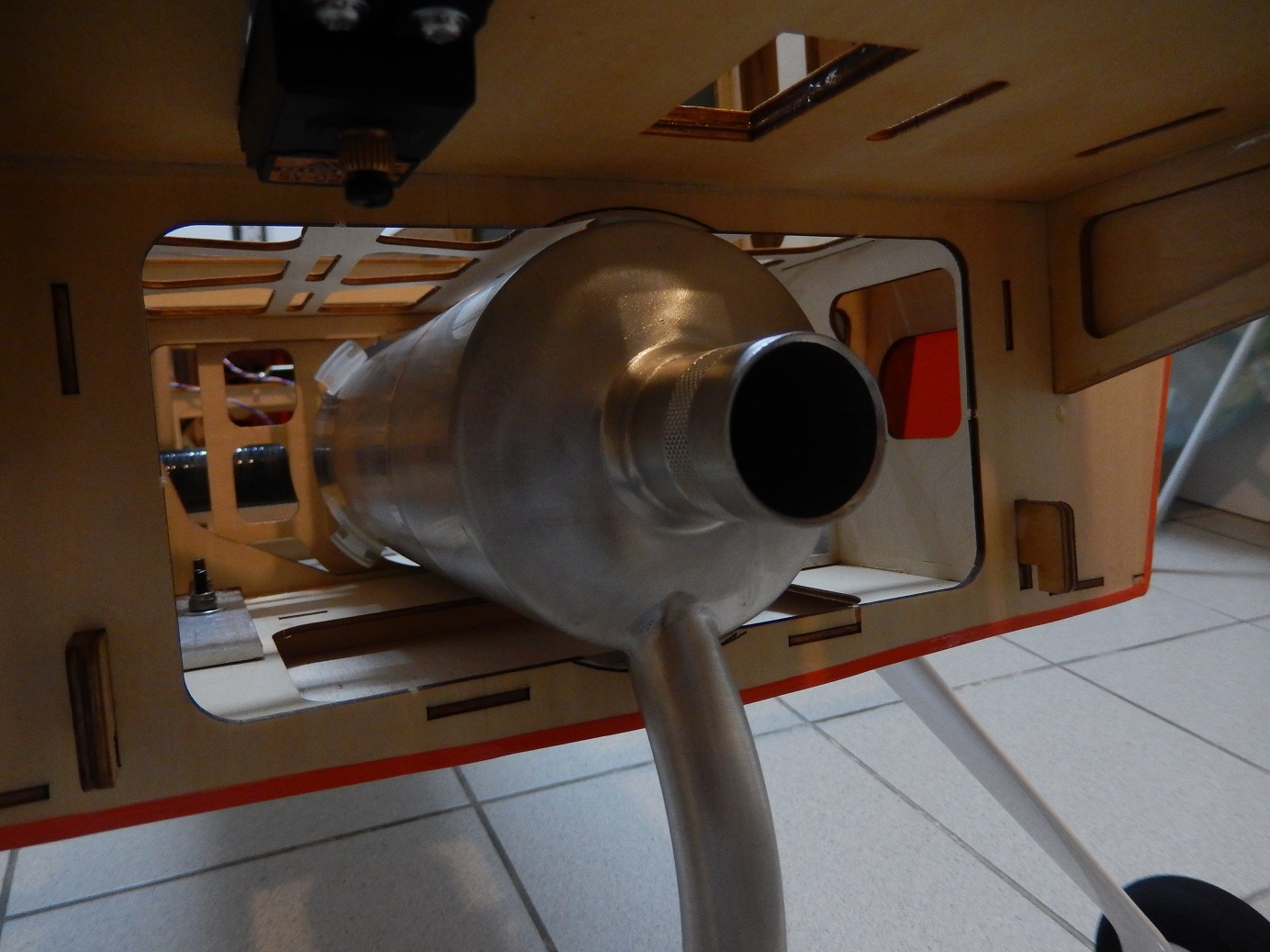

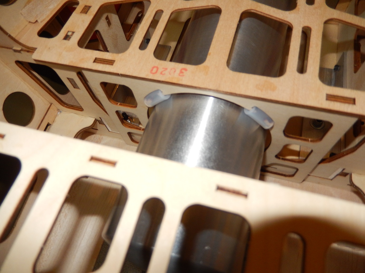

    Ook wat van de romp moeten wegschuren om de MTW TD120K te doen passen. Helaas weinig keuze daar de lengte van de uitlaatruimte wat aan de korte kant is.
    De voorgestelde TD110 met rear exit kan hier onmogelijk in lengte in.

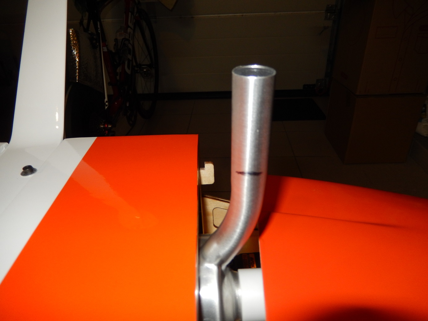

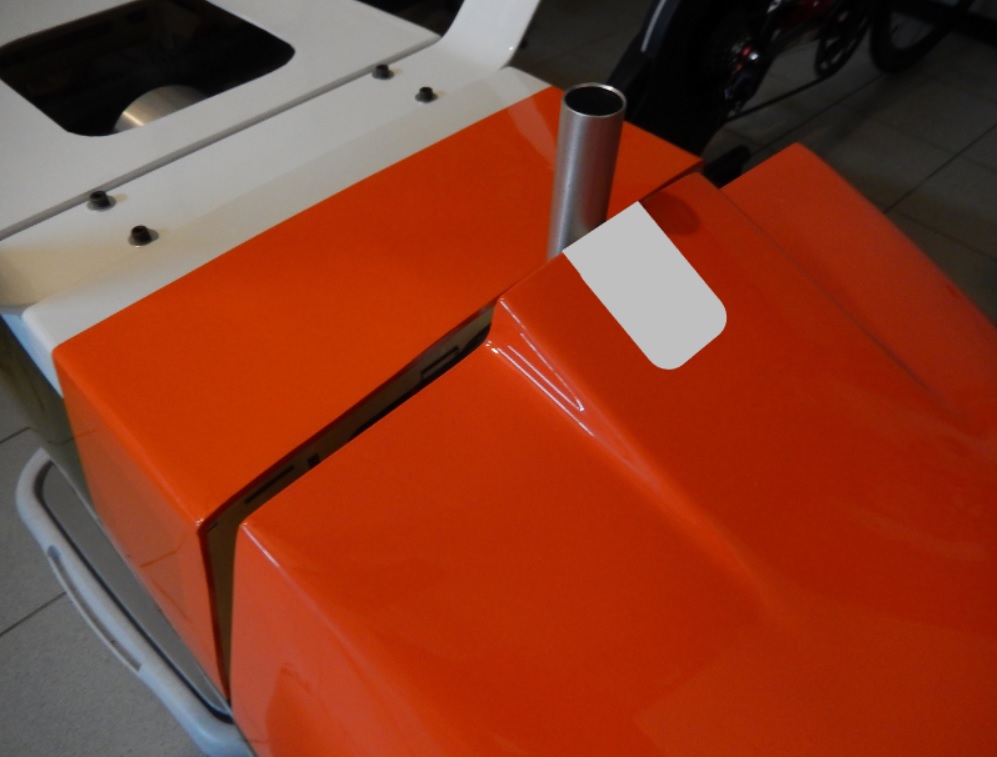

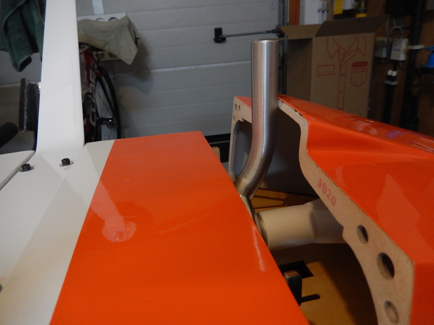

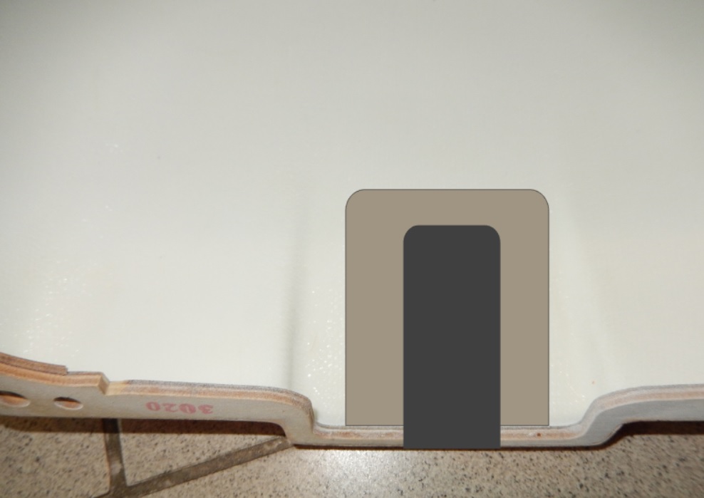

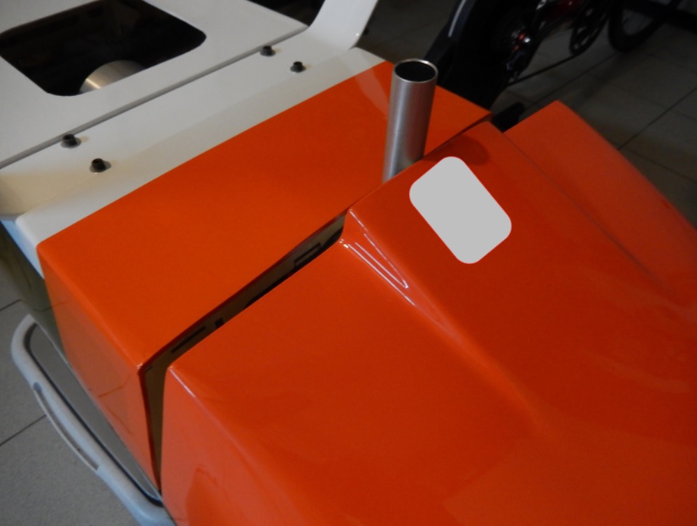

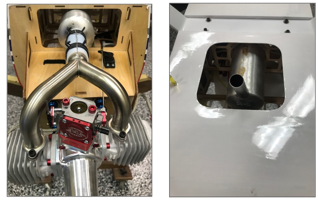

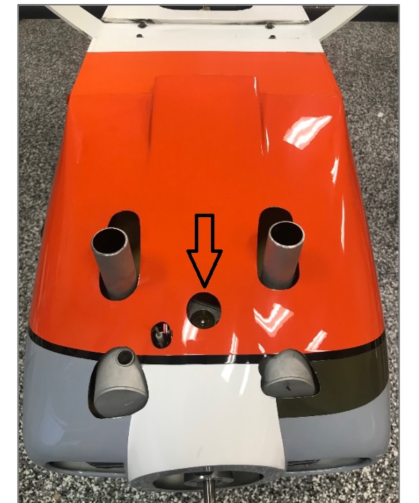

    De uitlaat past er nu goed in. Nu zit ik nog met het volgende.
    De exit buis van de demper is langer dan ik dacht. Liefst hou ik deze in takt.
    Als ik een opening maak in de motorkap als dit, geraak ik niet over de exit buis van de demper.
    Ik zou dan de exit buis een groot stuk moeten afzagen. Zeker tot deze lijn.
    Een andere optie is deze exit buis in takt laten, maar dan moet ik gat maken in de motorkap tot door het hout frame.
    Dit maakt de kap iets zwakker.
    Maar dit kan ik misschien oplossen door opnieuw een houten brugje rond het gat er terug in te lijmen.
    Op die manier kan de motorkap wel gemakelijk ronde de exit buis demper geschoven worden.
    Wat denken de echte bouwers hier op het forum?
    Mvg Wes.
