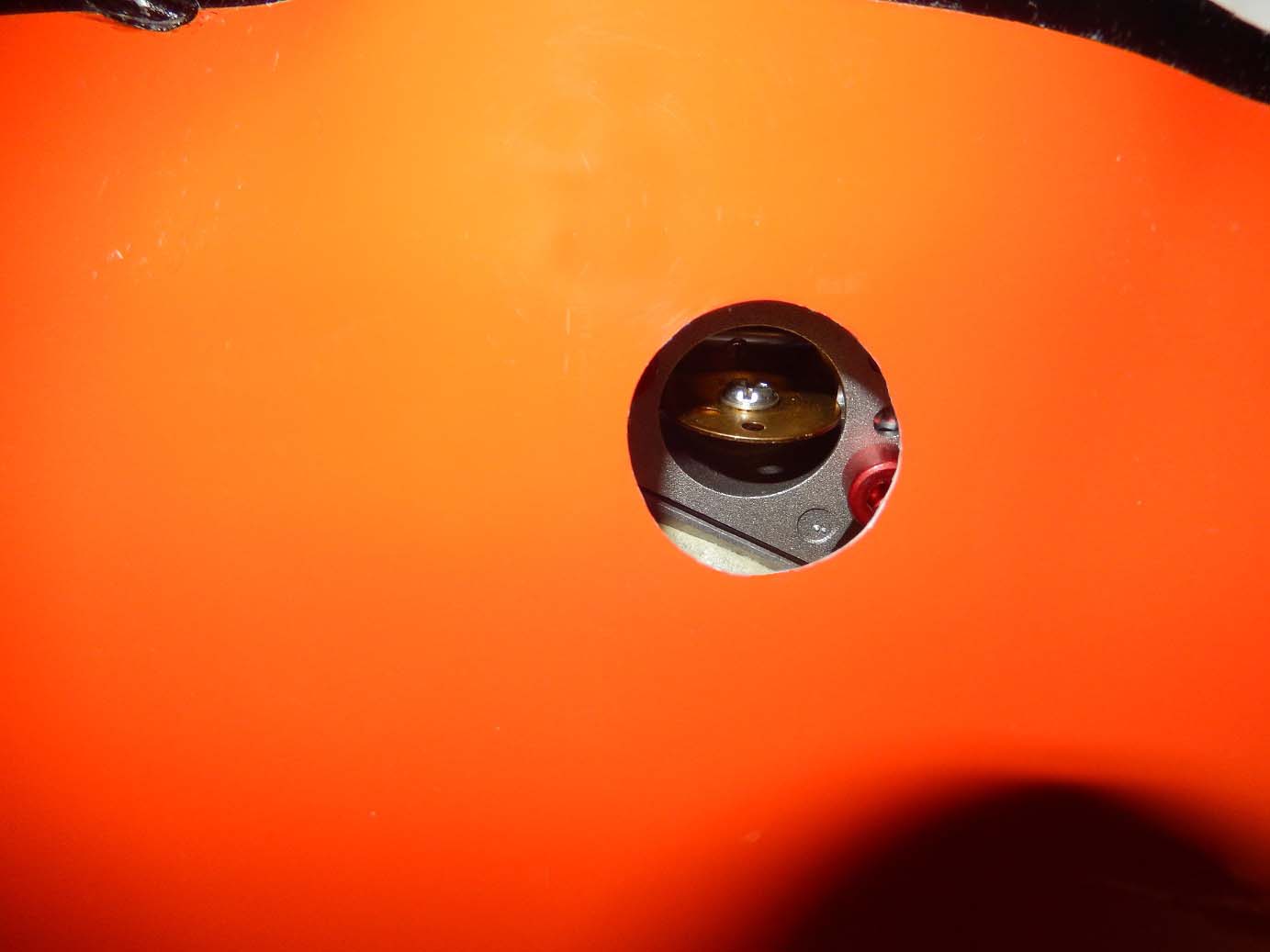

    Net het gaatje gemaakt zodat de carburator genoeg verse lucht kan aanzuigen.
    Via dit gat kan ik gemakkelijk met mijn vinger de chokeklep bedienen. Dus voorlopig laat ik dit ook maar even zo.

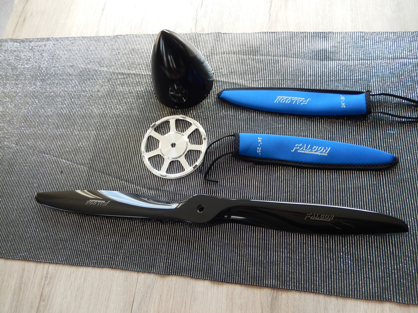

    Ik kan nu verder gaan met het allerlaatste voor deze vliegklaar is. De prop en spinner gisteren ontvangen.
    Falcon 25x8W waar ik nu nog de gaten in moet boren.

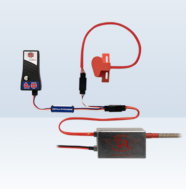

    Mijn powerbox sparkswitch is de sparkswitch RS en heeft de mogelijkheid om deze RPM probe https://www.powerbox-systems.com/produkte/zubehoer/schalten-und-regeln/rpm-probe.html aan te sluiten. Lijkt me handig om dan het toerental te zien via telemetrie. Echter hoop ik dat dit goed werkt.
    Ik heb op dit moment geen sbus2 poort meer vrij. Dus ik zou een y-kabel moeten gebruiken.
    Nu heb ik 2x 7008 ontvangers via sbus2 verbonden met mijn powerbox pioneer. Dus alles gaat door deze kabel! Telemetrie voltage van de batterijen en servo signalen gaan hierdoor.
    Dus zou ik 1 van de sbus2 kabels moeten opsplitsen met een Y-kabel.
    Iemand een succesvolle ervaring hiermee?
    Een andere optie is om gewoon een hand held tachometer te kopen. Veel eenvoudiger en inzetbaar voor andere vliegtuigen.

    helaas kun je hier niet de sensor van de DA ontsteking voor gebruiken. je zult dus een nieuwe/aparte opnemer op de hub moeten zetten. Ik heb geen idee of je een y kabel kunt gebruiken in sbus. (maar het lijkt me wat lastig omdat het om een serieel signaal gaat)

    Het is allemaal een beetje verwarrend.
    Volgende de ene kan het wel volgens de andere niet. De RPM probe zou ontworpen moeten zijn om ook toerental te kunnen meten op ontstekingen die geen extra aansluiting hebben voor rpm.
    Ook de vraag hier https://www.flyinggiants.com/forums/showthread.php?t=360759&page=2#post3336085 gesteld en daar zeggen ze dat het zeker kan.
    Mogelijks dat ik het probeer. Nadeel is wel dat ik dit systeem dan enkel voor deze motor heb.
    Een handheld tachometer zou ik voor alle vliegtuigen kunnen gebruiken.

    Volgens dit plaatje moet het gewoon werken
    zelfs met een da ontsteking erop
    In principe is zo'n sensor gewoon een dom ding, wat op de signaal een puls geeft op het moment dat de magneet eronder zit.
    als ik mij niet vergis heb je in de manier van schakelen een paar smaken
    als dat Probe ding een beetje slim is, kan hij natuurlijk zelf kijken waar de aanpassing zit.
    zou je denken. zou je hem overal tussen kunnen frommelen, en dat het altijd werkt.

    Idd volgens het plaatje wel. Maar waar ik me meest zorgen over maak is de kabel van de sparkswith sbus naar mijn pioneer rx1 sbus2 poort. Beide rx1 en rx2 zijn al bezet door mijn 2 ontvangers.
    Ik zou er een y-kabel moeten bijsteken om zo 2x sbus2 kabels in de rx1 poort te krijgen van de pioneer.
    Volgens powerbox zelf zou dit moeten lukken maar ik moet kijken of er geen conflicten optreden. Dus ja ook geen zin om dit te kopen en het dan niet werkt. Blijkbaar zijn er nog niet veel mensen die deze rpm probe gebruiken in deze setup met 2 ontvangers.

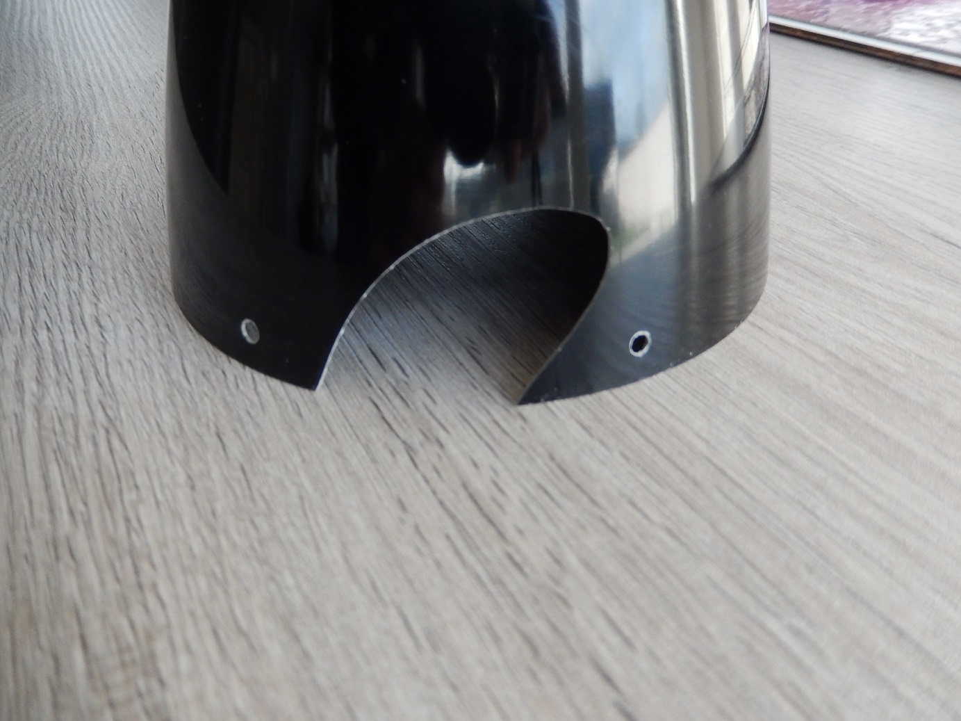

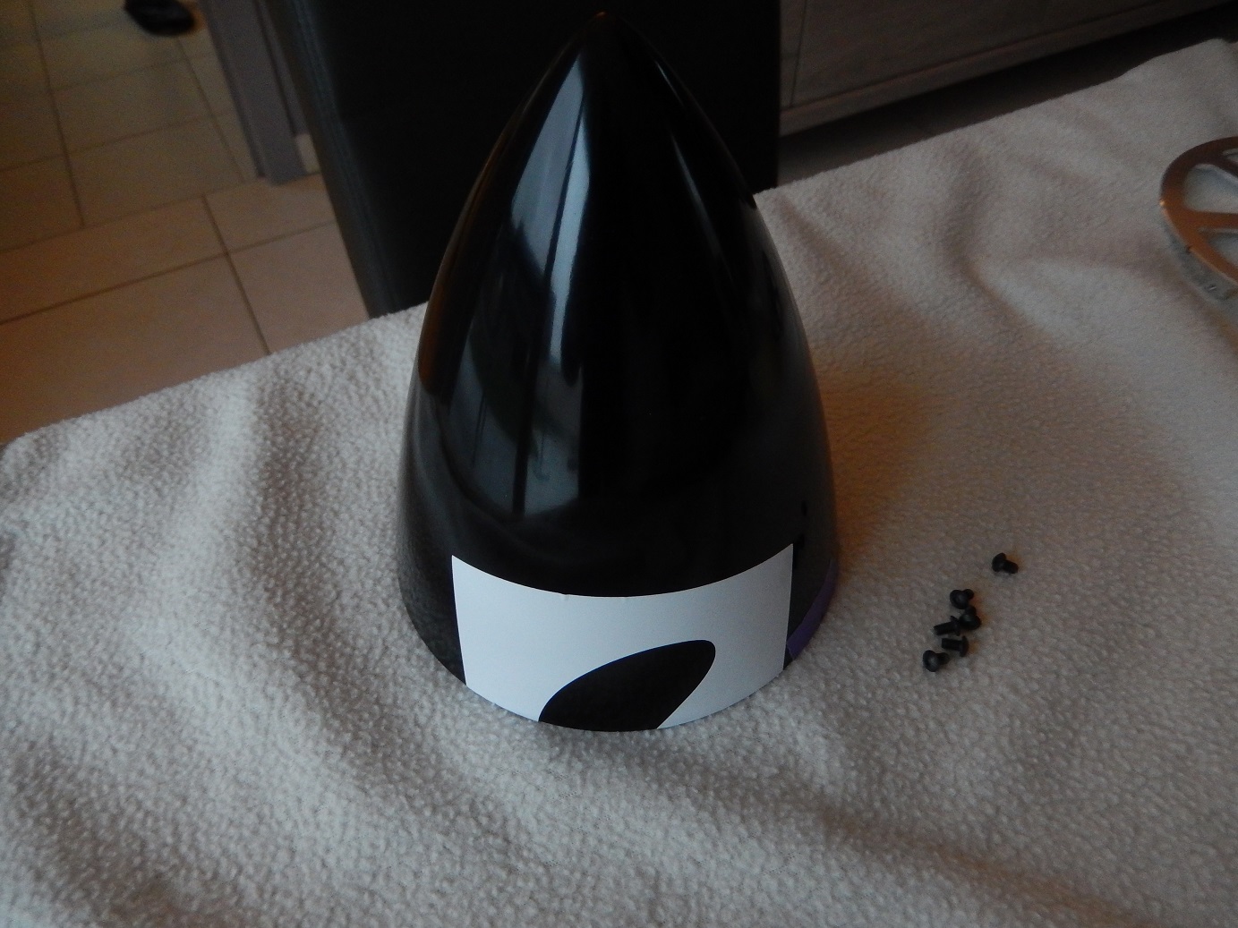

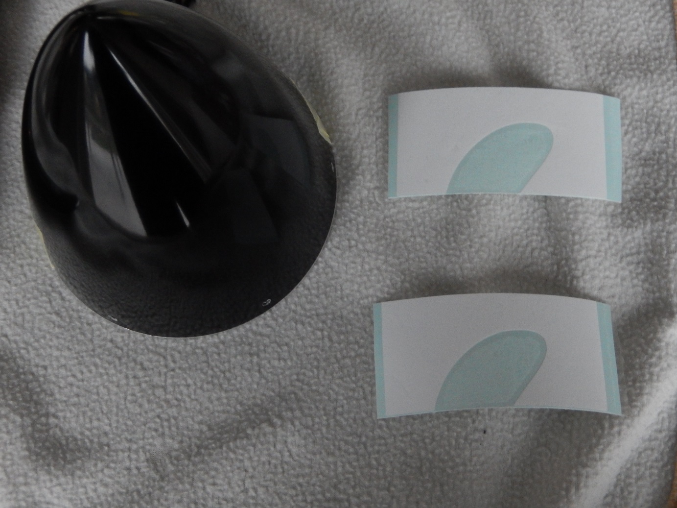

    Gisteren aan de slag gegaan met de spinner om de uitsparingen te maken voor de prop. Met de plotter enkele patronen uitgesneden welke ik dan gemakkelijk op de spinner kan kleven.
    En vandaag uitgefreesd met de dremel.

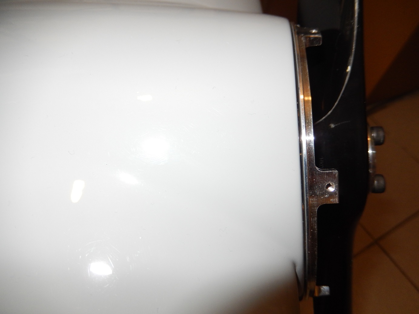

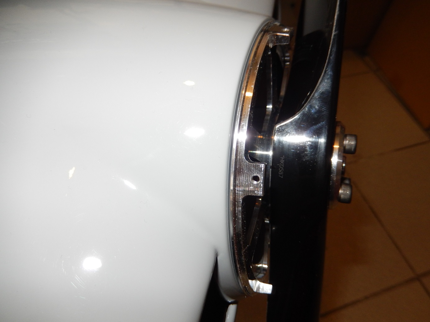

    Wel duikt er al weer een probleempje op. Als je spreekt van tight fit? Ik heb zeer weinig plaats tussen de spinnerbackplate en motorkap.
    Had ik beter moeten checken voor ik de gaatjes ging boren voor de regelnaalden:mad:. De motor zelf kan ik nu niet al te veel meer naar voor brengen.
    Ik gebruik nochtans de voorgeschreven standoffs. De prop kan wel ronddraaien maar hoor je soms minimaal slepen tegen de motorkap.
    Nu zou ik misschien nog max 1mm de motor naar voor kunnen plaatsen door rondsels tussen de standoffs en motor te plaatsen. Hopelijk kom ik dan nog goed uit voor de regelnaalden.
    Op zich lijkt 1mm niet veel maar denk wel voldoende om niet meer te slepen.

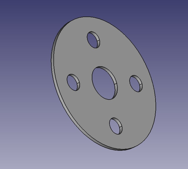

    Of misschien kan ik nog een soort schijfje snijden uit dun karton van 1mm dikte, om deze dan tussen de motor en spinnerbackplate te plaatsen.
    Zo iets:
    Maar of dit verstandig is weet ik niet. Mischien een betere optie is dit uitfrezen uit cf epoxy plaat van 1mm dikte.

  11. Rhelie
    Rhelie Forum veteraan
    16 sep 2004
    11.998
    Nootdorp
    Kun je wellicht een shimring op de krukas plaatsen achter de prop meenemer?
  12. Wes56
    Wes56
    7 okt 2007
    1.585
    Diksmuide (Belgie)
    Is dit niet hetzelfde dat je bedoeld zoals het schijfje die ik tekende in bovenstaande post? Dit zou ik kunnen steken tussen het vlak waar de spinner backplate tegen komt.
  13. Rhelie
    16 sep 2004
    11.998
    Nootdorp
    Ja precies! En 1 mm zal voldoende zijn.

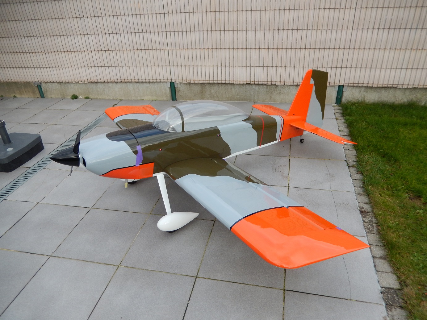

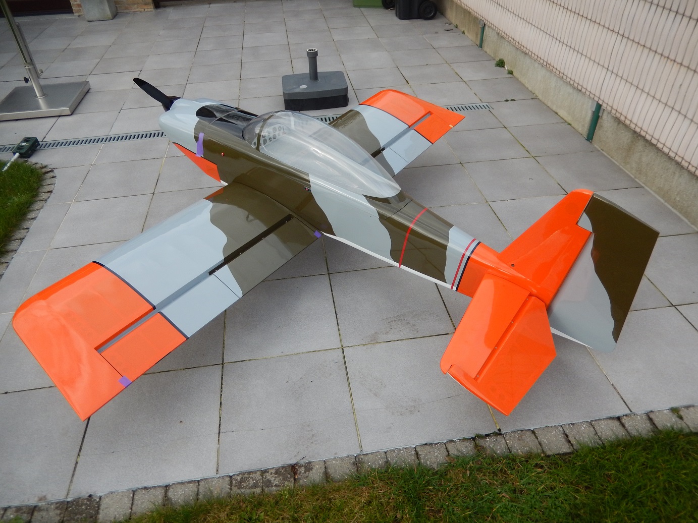

    Tussen het slechte weer in even alles in elkaar gezet. Groter dan ik had verwacht. Ik moet nog alle decals erop zetten maar ziet er nu al mooi uit.
    De spanning begint al te stijgen voor de eerste vlucht.

    Is wel vrij makkelijk te maken, denk ik: als het goed is heeft de ontstekingssensor een 3-aderige kabel met futaba stekkers (wat ik zo gauw zag op de site van DA).
    Daar kun je gewoon tijdelijk een Futaba Y-kabeltje tussen zetten, en die tach op inpluggen. Voor zover ik weet zou dat gewoon moeten werken, want die DA ontstekingen zien er uit als rebranded CH ontstekingen en daar werkt dat ook bij.
    Die andere ontsteking die je hebt is vermoedelijk RcExl, en die heeft gewoon een extra snoertje, wat inwendig rechtsstreeks is aangesloten op de sensor ingang.

    Lijkt me makkelijker om gewoon een halve mm van de voorkant van die kap af te schuren?
    Gewoon een vers vel schuurpapier op een vlakke tafel leggen en de kap er in zijn geheel met de prop-opening naar beneden een aantal keer overheen halen.
    Gaat vrij vlot...

    Dit zou ik eventueel eens kunnen testen met de dle tacho die ik heb liggen. Bedankt voor de tip.
    En net even getest. Helaas werkt dit niet. Alles correct met y-kabel aangesloten maar niks te zien op de tachometer. Tot daar. Ik ga me een handheld tacho aanschaffen. Kan ik ook voor elk vliegtuig gebruiken.

    Da's raar... bij mij werkte het wel.
    Kan zijn dat de puls wat zwak is, ik heb meerdere van deze simpele tacho's gehad (dezelfden) en ze werkten lang niet allemaal even goed of gevoelig.
    Overigens: Geheel eens met dat een optische tach breder bruikbaar is (ook voor electrisch en glow, bedoel ik)
