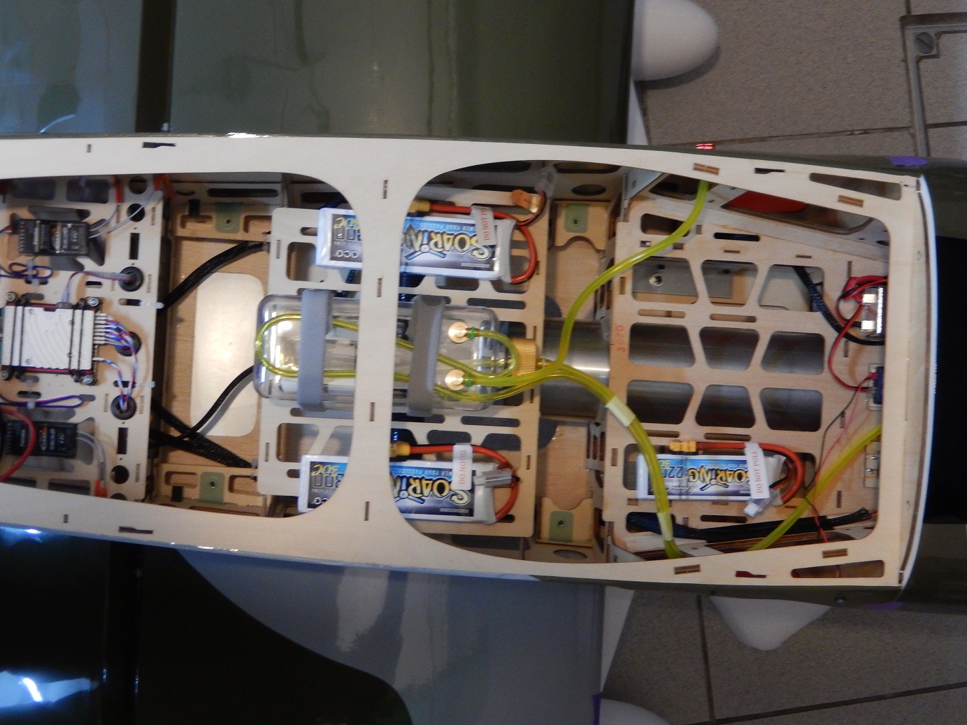

    De laatste stappen en mijn RV8 is vliegklaar.
    Ik denk mijn batterijen hier te moeten plaatsen om het zwaartepunt goed te krijgen.
    Niet helemaal zeker want het is niet zo gemakkelijk om dit vliegtuig te balanceren. Ik zou het vliegtuig ondersteboven balanceren, maar volgens Flex en andere RV8 bezitters, balanceren ze deze NIET ondersteboven. Dus dan maar zo gedaan,maar bij de minste tik gaat de staart naar beneden, ofwel de neus naar voren.

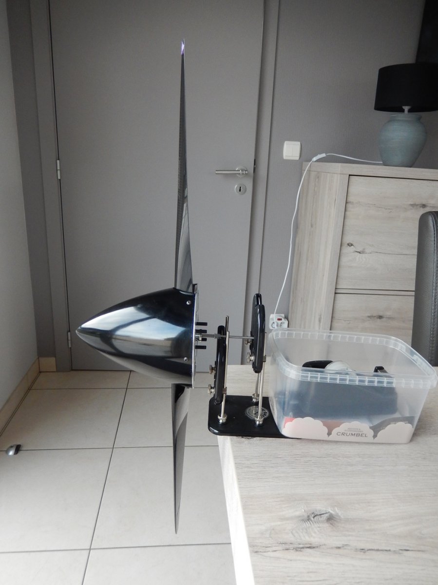

    Amai vandaag beziggehouden met het uitbalanceren van m'n prop (Falcon 25x8W). Zou uit fabriek gebalanceerd moeten zijn. Op zich ziet het er goed uit.
    Alleen rond de hub zit er best wel veel onbalans op. Echt veel.
    Ik herinner me dat dit ook zo was bij m'n slick 89. Deze heeft ook een Falcon. Daar heb ik ook best wel veel lagen epoxy rond de hub moeten leggen.
    Nu heb ik dit terug moeten doen bij mijn nieuwe Falcon prop. Terug een dikke laag epoxy op een bepaalde plaats vooraleer deze perfect in balans is.
    Hier las ik toevallig ook gelijkaardige problemen.
    https://www.flyinggiants.com/forums/showthread.php?t=217761
  20. Wes56
    Wes56
    7 okt 2007
    1.590
    Diksmuide (Belgie)
    De prop is intussen netjes gebalanceerd. Er zit nog een zeer minieme onbalans in maar dit is echter zeer weinig.
    Het Dubro balanceertoestelletje doet het nog steeds zeer goed.
    Eerst de prop zelf gedaan, daarna de spinner en dan nog eens alles compleet.
