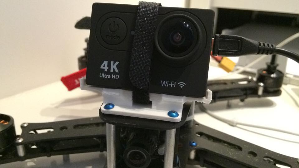

    Eken H9 vervangt Mobius action cam:
    De mobius is op zich een prima camera en vooral lekker compact maar de 30FPS beperking begon mij parten te spelen.
    Op zoek naar een nieuwe action cam dus, voor mij is dat de EKEN H9 camera geworden.

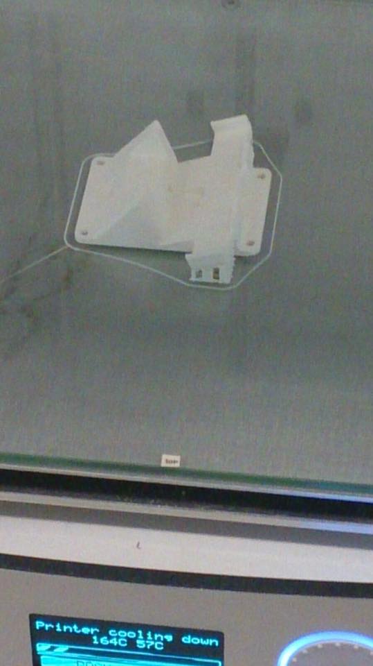

    Omdat de form factor van de EKEN H9 afwijkt van die van de Mobius moest ik op zoek naar een nieuwe manier om de camera aan mijn Flip 260 frame te monteren.
    Kant en klaar blijkt er niet veel (betaalbaars) beschikbaar, dus met de hulp van een 3D printer heb ik een Xiaomi mount aangepast voor de EKEN H9 en laten printen.
    Uiteindelijk de mount same met de camera op de quad gemaakt (is inmiddels zwart gespoten)

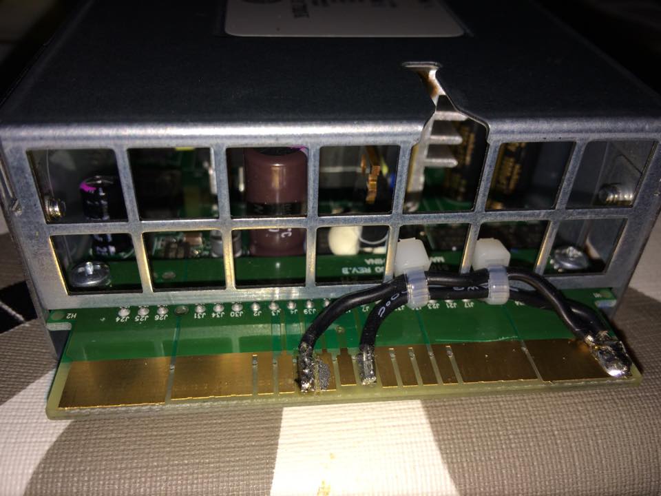

    De SkyRC T6200 is helaas niet voorzien van een ingebouwde AC voeding dus moest ik op zoek naar een DC voeding.
    Er bestaat gelukkig een vrij goedkoop alternatief voor deze anders nogal kostbare voedingen in de vorm van oude computer/server voedingen.
    Mijn keuze is gevallen op een HP ATSN 7000956 voeding welke 58 ampere aan 12 volt (700w) kan leveren.
    Met een tweetal kleine modificaties kan ik deze voeding veilig gebruiken in combinatie met de nieuwe lader.
