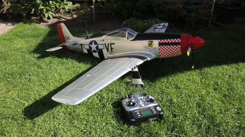

    ik vlieg met een 1450 mm span versie 6 en heb hem bij Schottenecke.de gekocht.
    vliegt erg mooi, inmiddels wel een 2 blads prop van 14x12 APC erop gezet, elke keer die 4 blads prop stuk, als hij weer eens voor over ging.

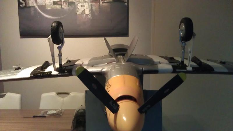

    Zo, ziet ernaar uit dat het morgen laat in de middag weer wat rustiger wordt met de wind, en de mustang maar weer van stal halen, kijken hoe de retracts zich houden.
    Het ziet er weer uit zoals ze horen te zijn :-D

    hij wil nu wat vlotter vooruit, voor de rest niet veel anders merkbaar.
    dit advies heb ik van een draadje uit RC Groups, het kost me nu geen props meer.
    hier staat wel het 1 en ander
    http://www.rcgroups.com/forums/showthread.php?t=1092043&highlight=fms+giant&page=1045
    ik heb er ook nog de standaard 50 Amp regelaar in zitten, en die wordt niet echt warm ofzo.
    wel heb ik er een andere spinner erop gezet, anders past het niet meer met die 2 blads prop, 1 tje van graupner.
    Nu vlieg ik ook niet constant volgas hoor, alleen even met aanduiken, of tijdens het klimmen, half gas, vliegt het gewoon mooi.
