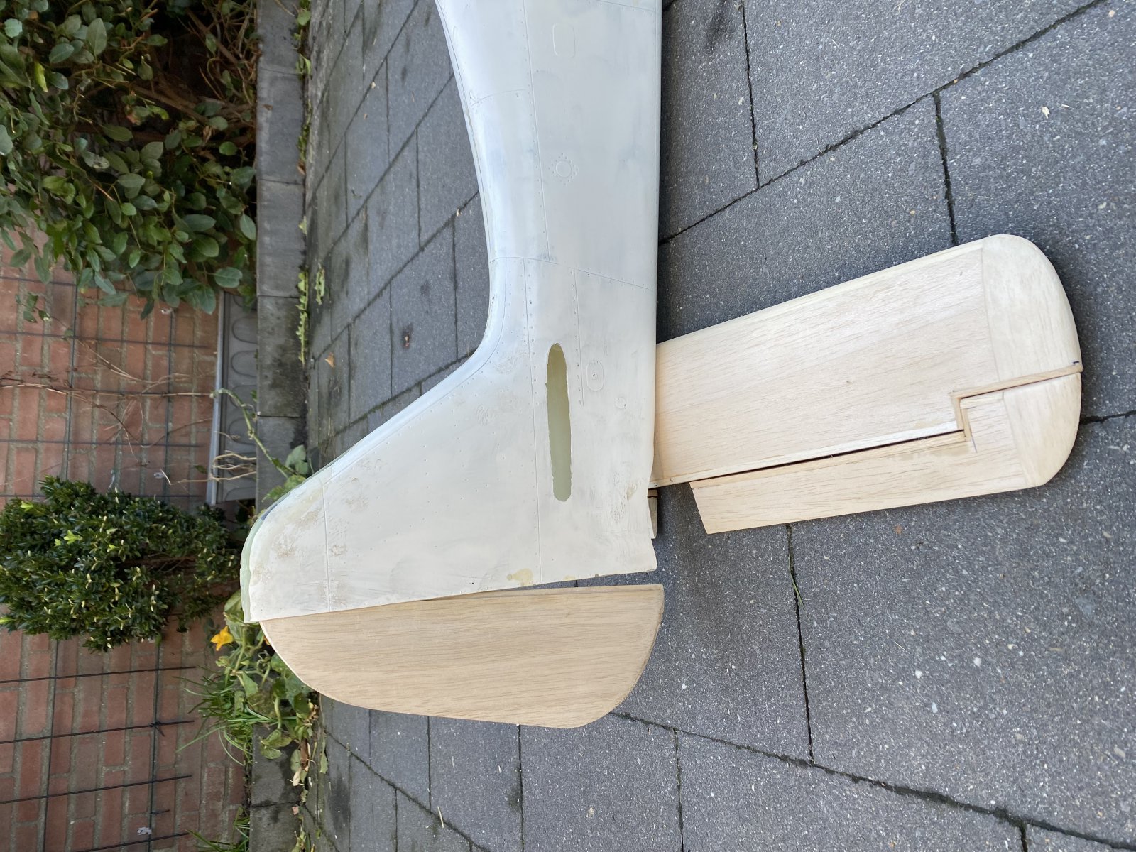

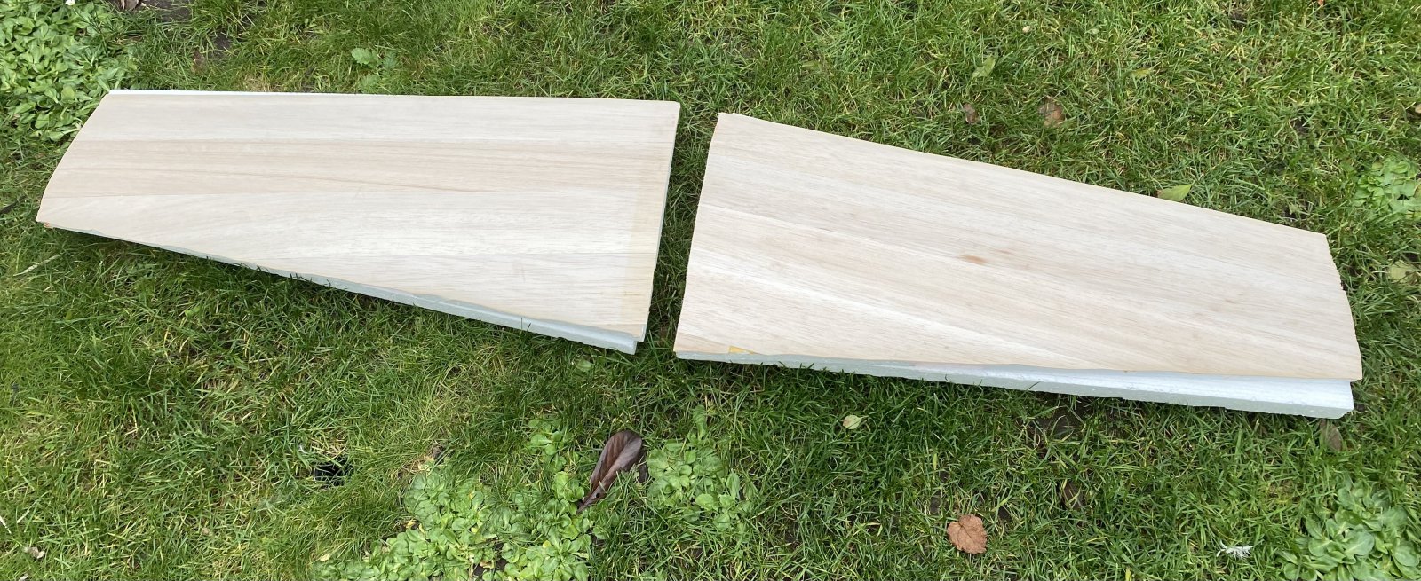

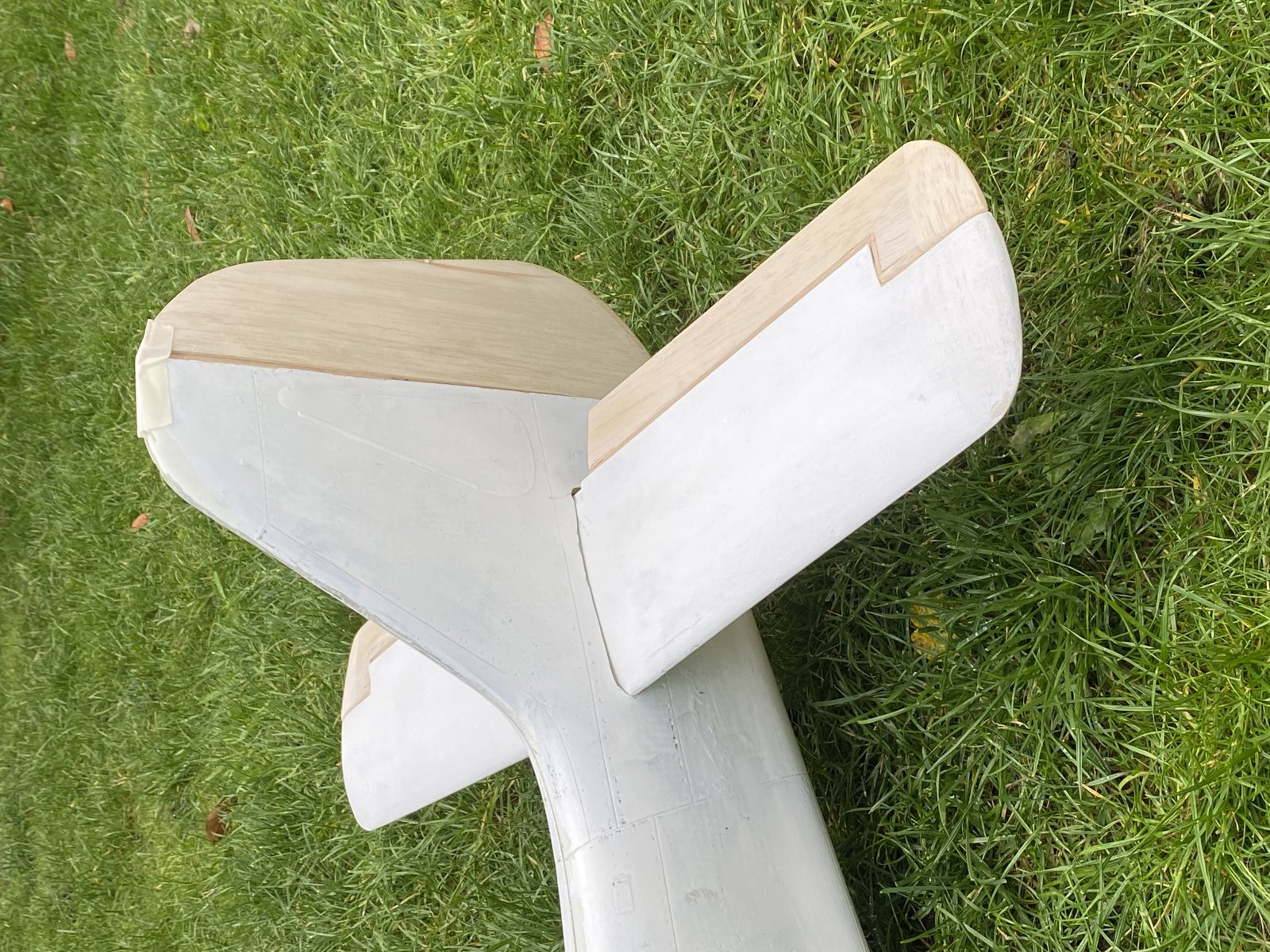

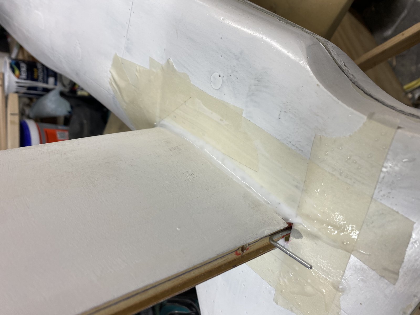

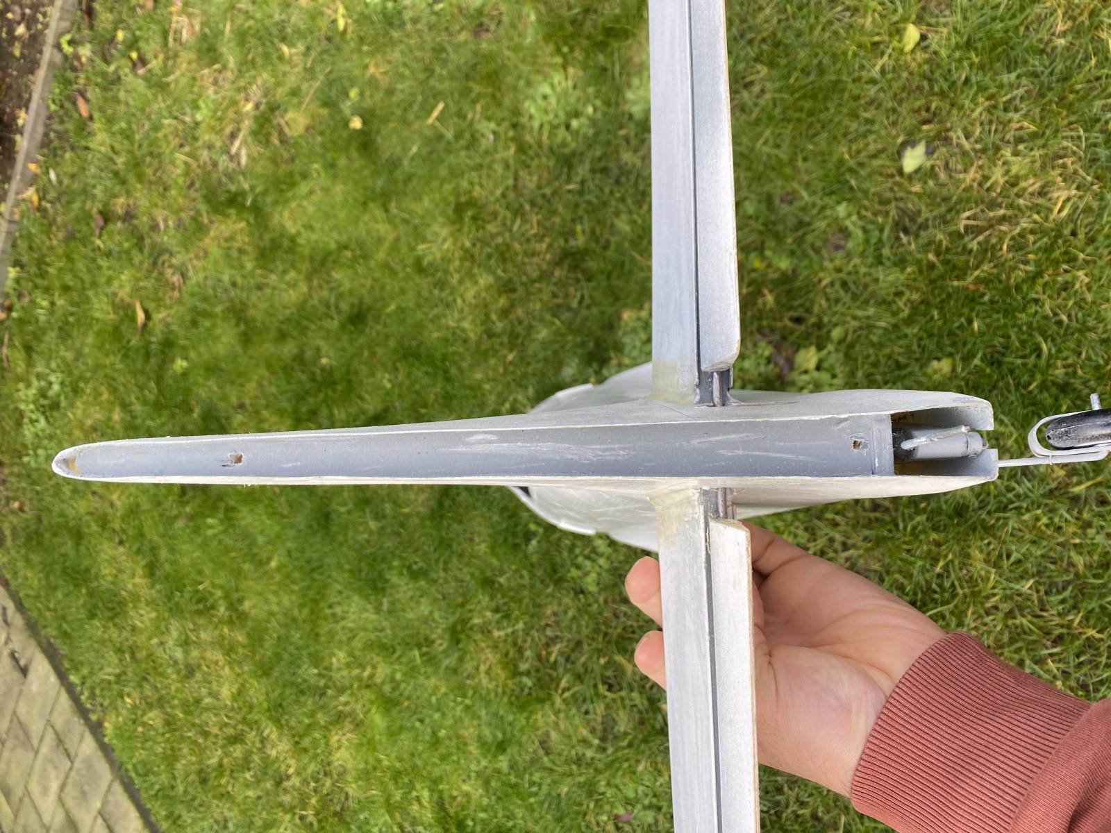

    Hoog tijd voor een volgende update, ondertussen ben ik alweer een heel stuk verder namelijk!

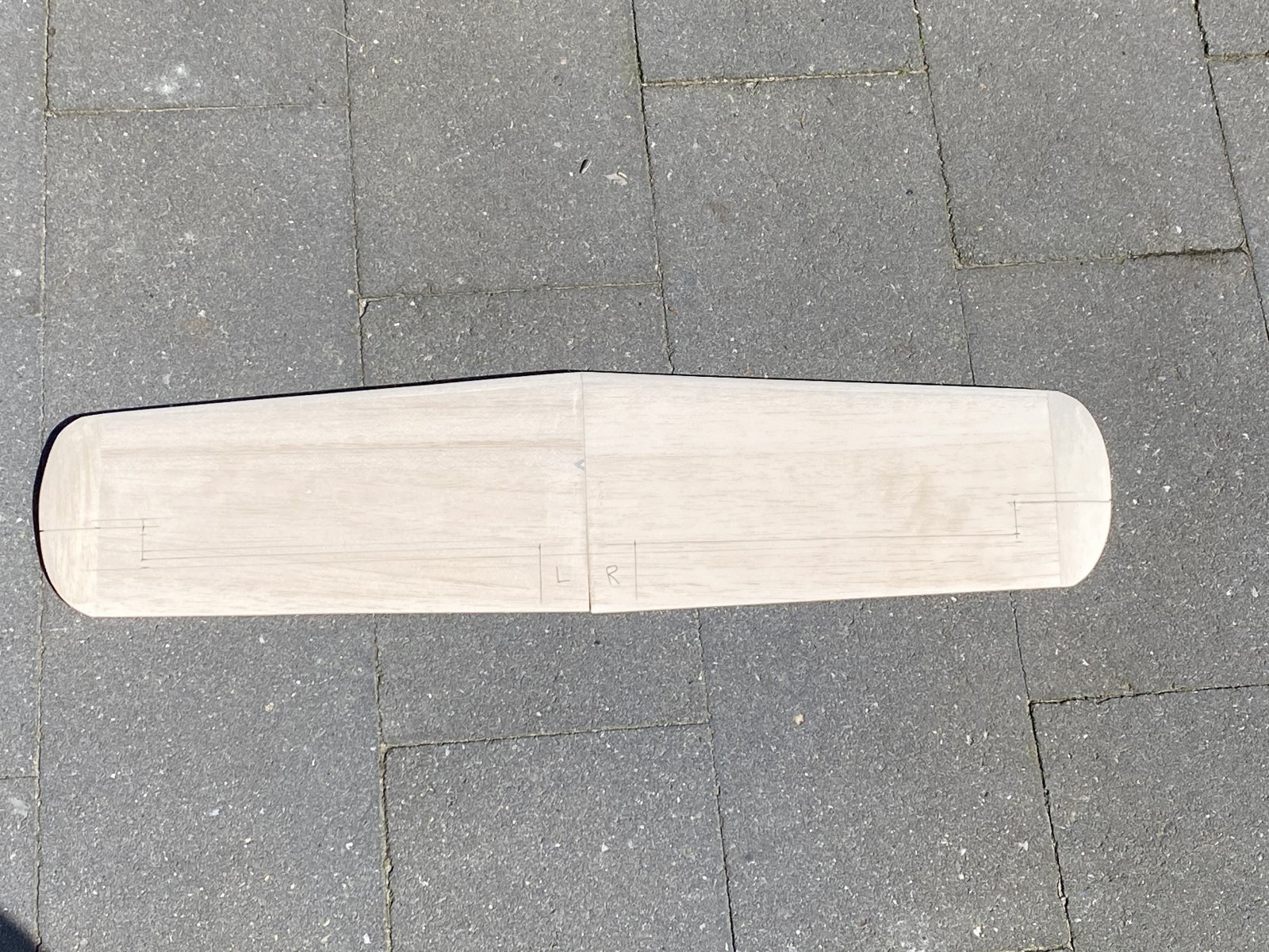

    Hier beide helften van het stabilo met elkaar verbonden en in vorm geschuurd en geschaafd.
    Hoogteroeren los gesneden.

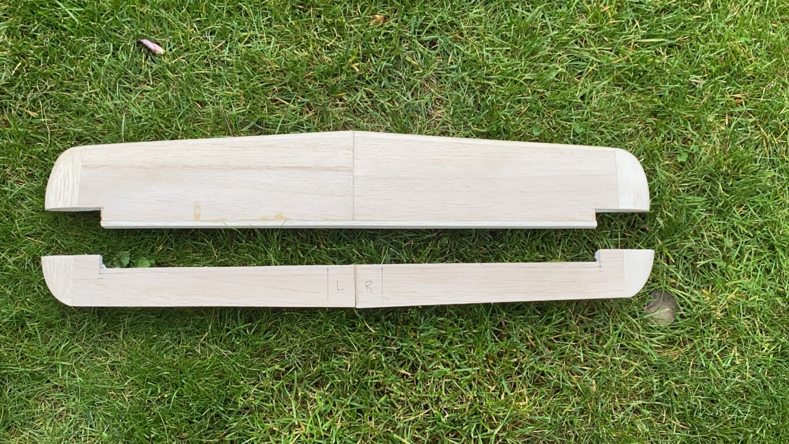

    Omlijsting gemaakt om de roeren heen, en het richtingsroer.
    Bijna klaar om te verlijmen, nog even nadenken over de aansturing.

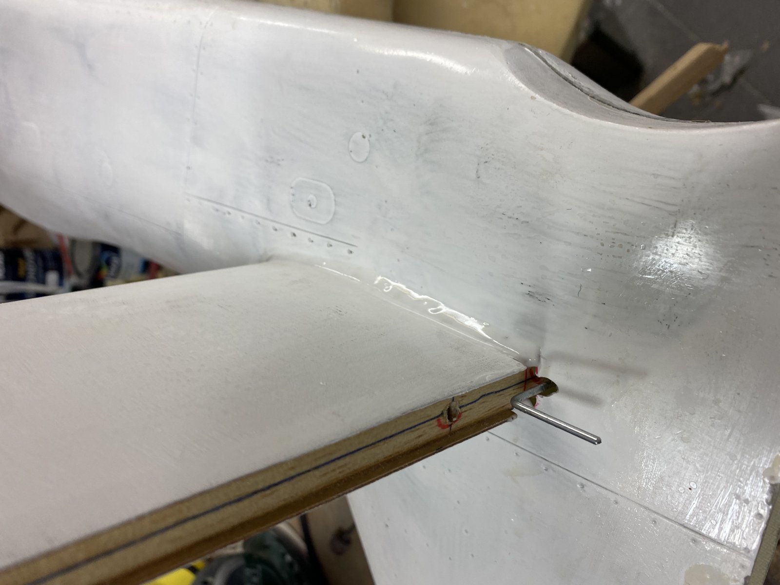

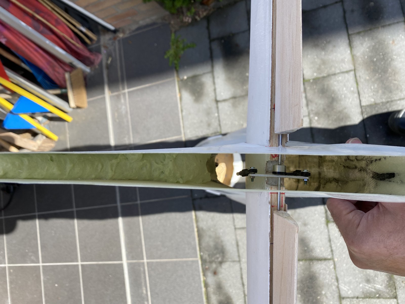

    Roeren verbonden met een 2mm staaldraad U-tje.
    In het midden van de U een roerhevel, deze wil ik door middel van pull-pull aansturen.
    En verlijmd.
    En met dikke epoxie een mooie verbinding met de romp gemaakt.
    tot de volgende!

  4. Kjel Postema

    Ziet er goed uit! Mocht je het richtingsroer en kielvlak nog iets meer schaal willen maken, deze heeft net zo’n balans vlakje aan de tip als de hoogteroeren.

    Geen kritiek Frans, zou willen dat ik het zo kon maken, maar een aanvulling op Kjel zijn berichtje. Het richtingsroer bij een FW190 maakt bovenaan een sprongetje en loopt iets door in het kielvlak.

    Bedankt voor de input Kjel en Coen, het was mij nog niet opgevallen. Nu ik het weet zal ik ermee aan de gang gaan.
    Het roer had ik inmiddels al ingedekt met een 25 grams glasmatje en was op de roerhevels na klaar voor de bevestiging.

    Als je in plaats van pur een triplex afsluitspant in het kielvlak lijmt, wordt dat ook veel stabieler, ook heb je dan gelijk een basis voor de richtingroer scharnieren

    Ik heb een hard Balsa ligger in het kielvlak gelijmd, de pur was vooral bedoeld om de neuslijst van het kielvlak stijver te maken.
    Staartwiel dat zit gemonteerd op een stukje multiplex, hoofdlandingsgestel wordt uiteraard wel intrekbaar.

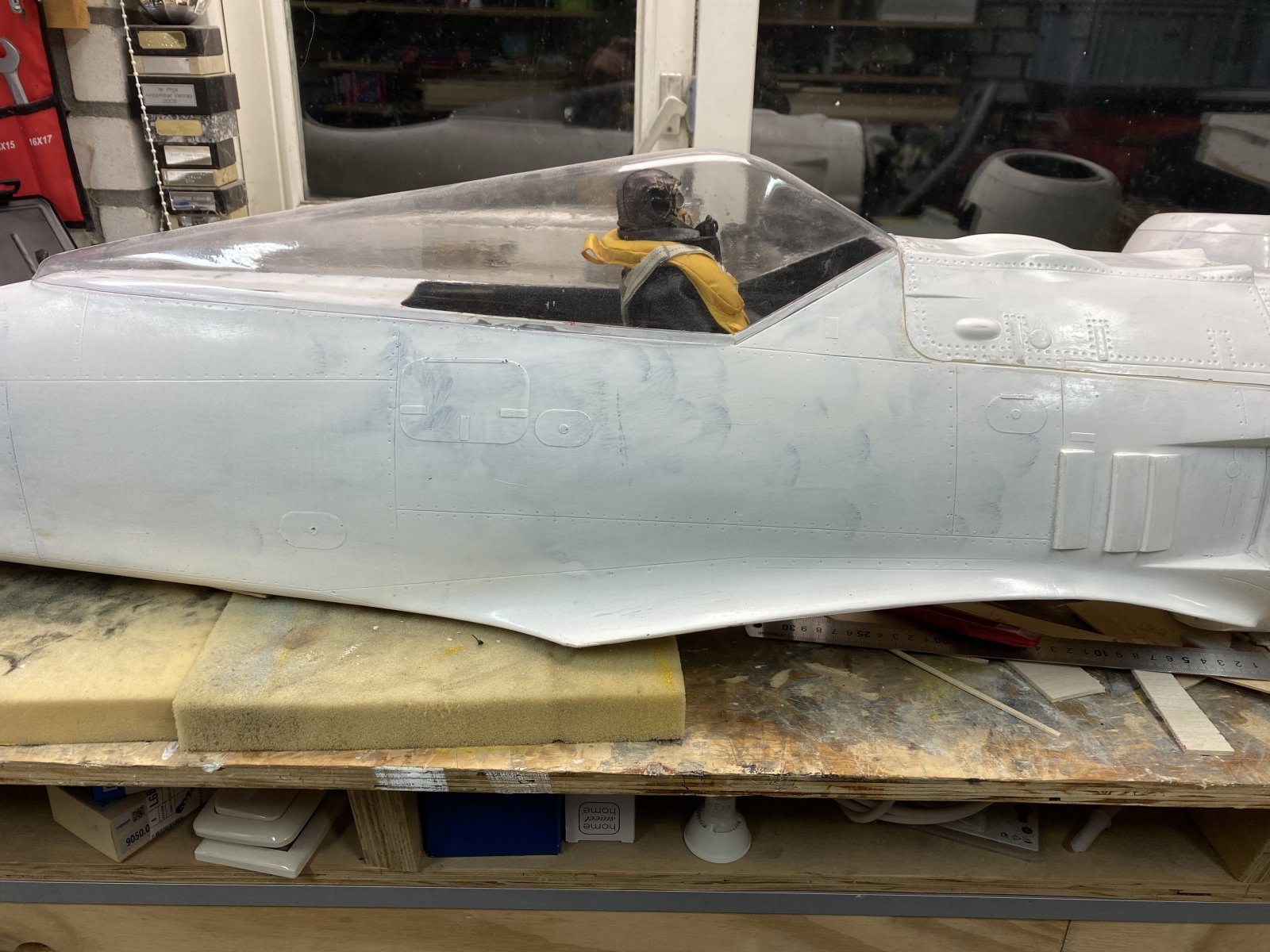

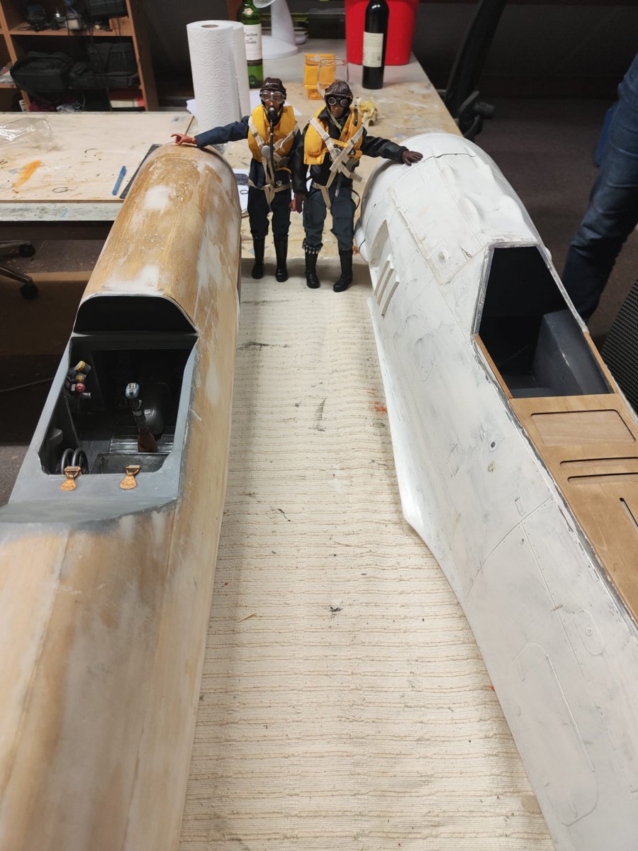

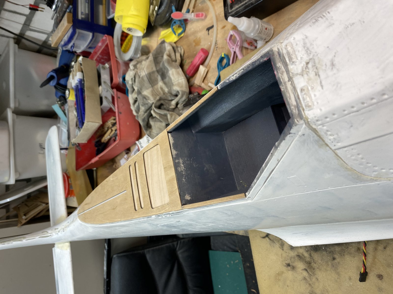

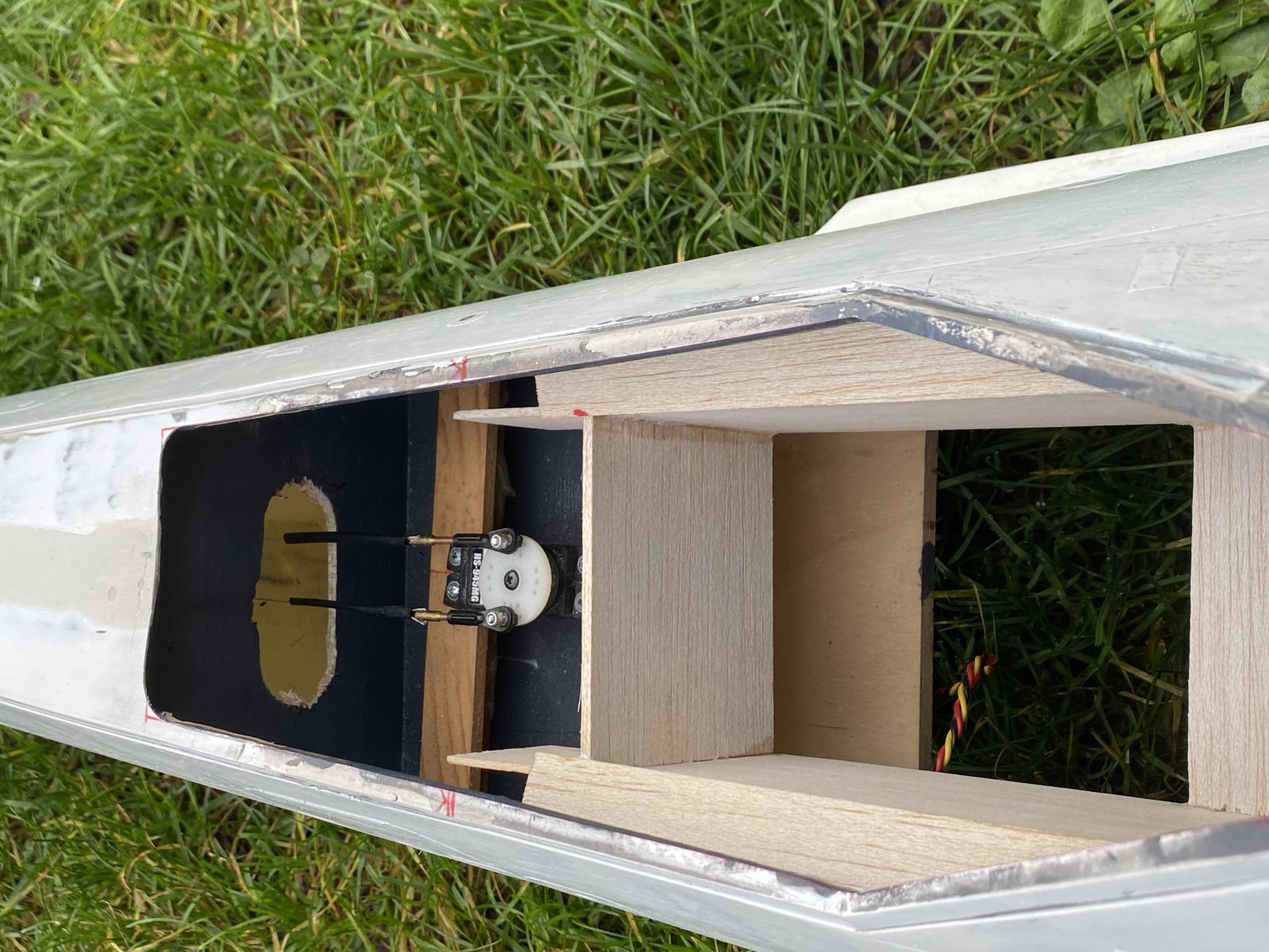

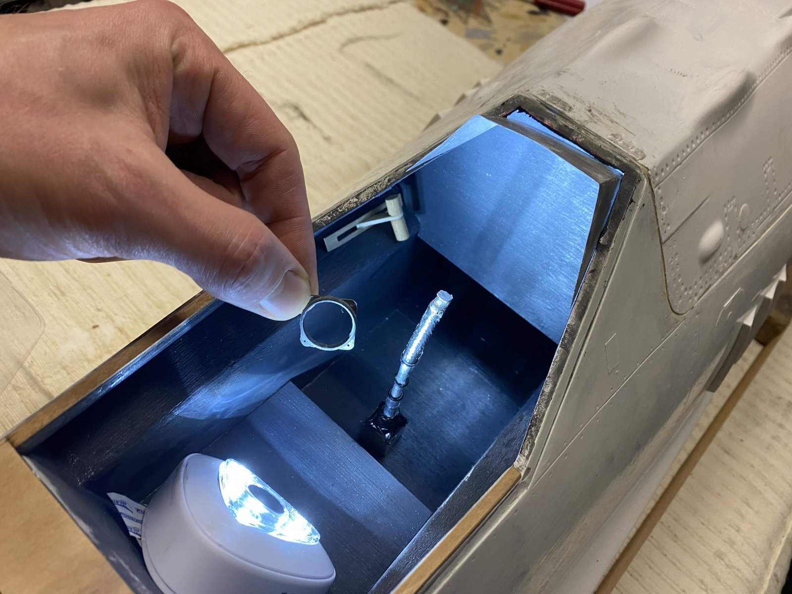

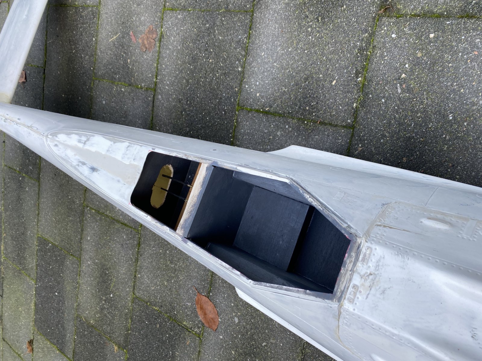

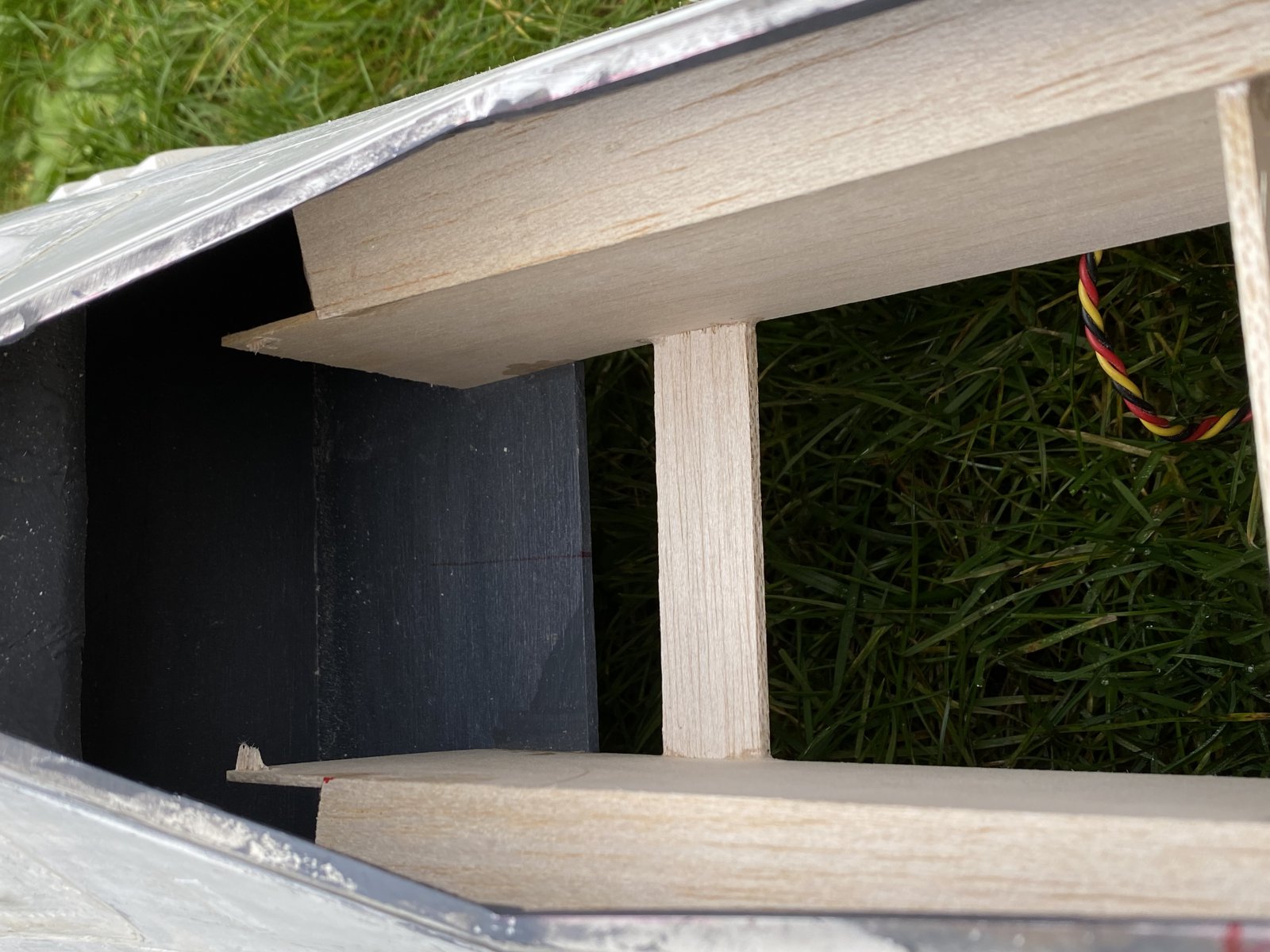

    De afgelopen weken ben ik bezig geweest met de cockpit, de inzet is een volledig cockpit! Want er is toch genoeg ruimte in de romp dacht ik…

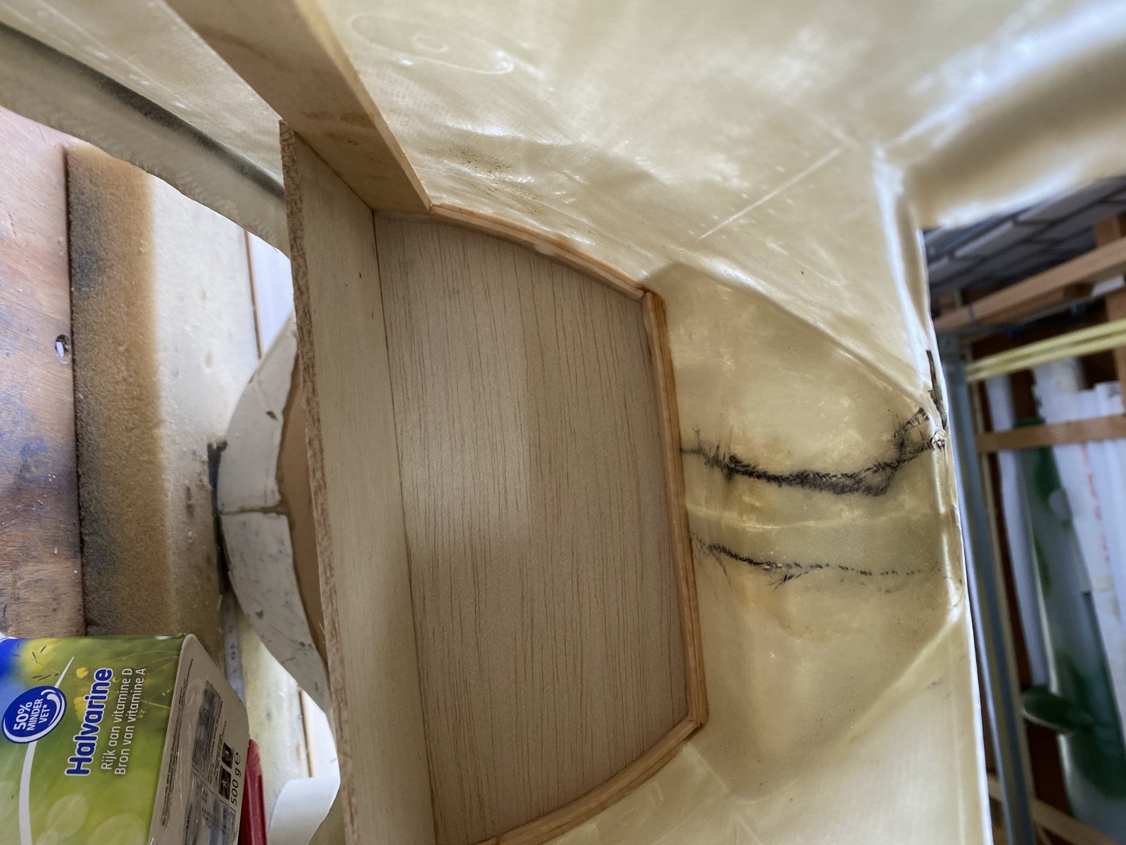

    Eerst heb ik wat liggers en spanten erin gemaakt, daarna een gedeelte van de cockpit vloer. Bewust nog niet de hele vloer om overal nog goed bij te kunnen.
    De piloot heeft ongeveer de ruimte van een boterbakje tot zijn beschikking.
    Staat niet verkeerd dacht ik!
    zo ziet de cockpit er momenteel in het daglicht uit, de plankjes links en rechts zijn bewust onder een hoek verlijmd. De achterwand niet die staat gewoon scheef en moet ik aanpassen. :hammer:
    achter de cockpit heb ik de hoogteroerservo geplaatst. Deze is straks niet meer bereikbaar.

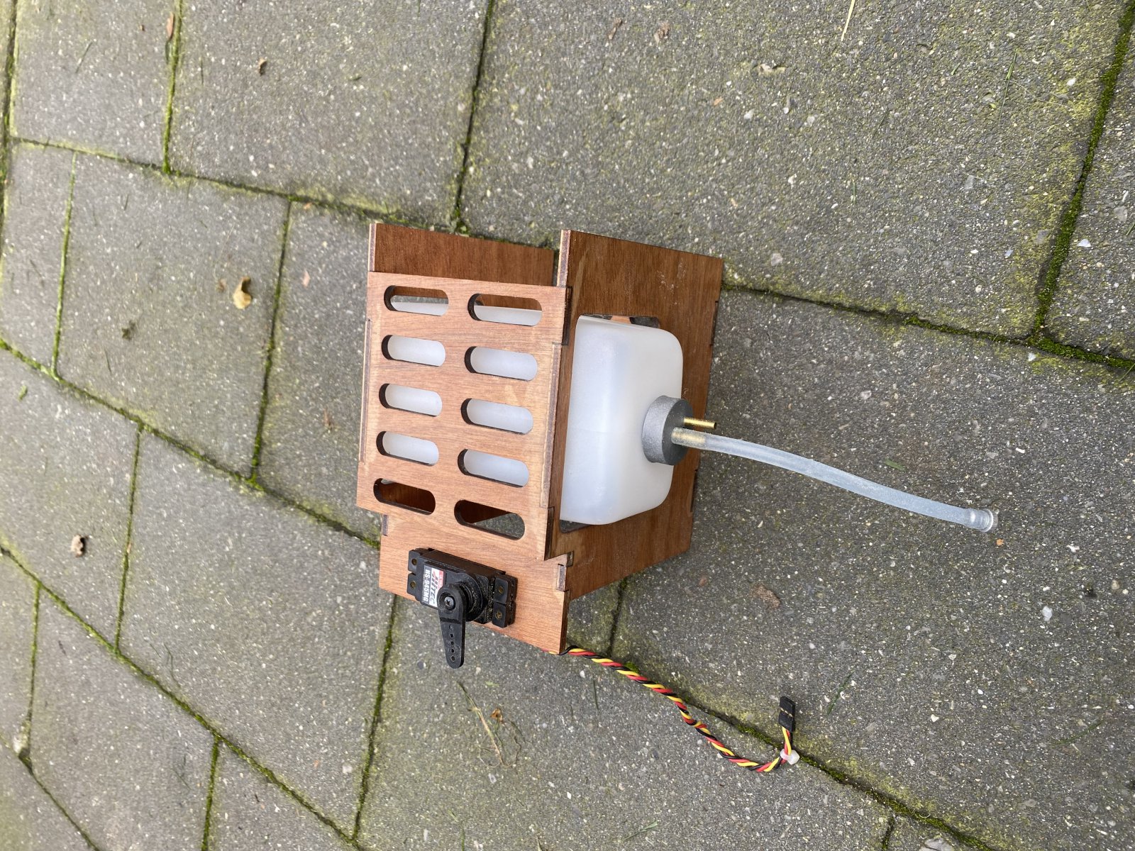

    Dit bokje komt voor de cockpit te staan met de tank en gasservo erin. Bokje is van triplex en helemaal met epoxie afgelakt.
    tjarko, jmk1, jkoeter en 8 anderen vinden dit leuk.

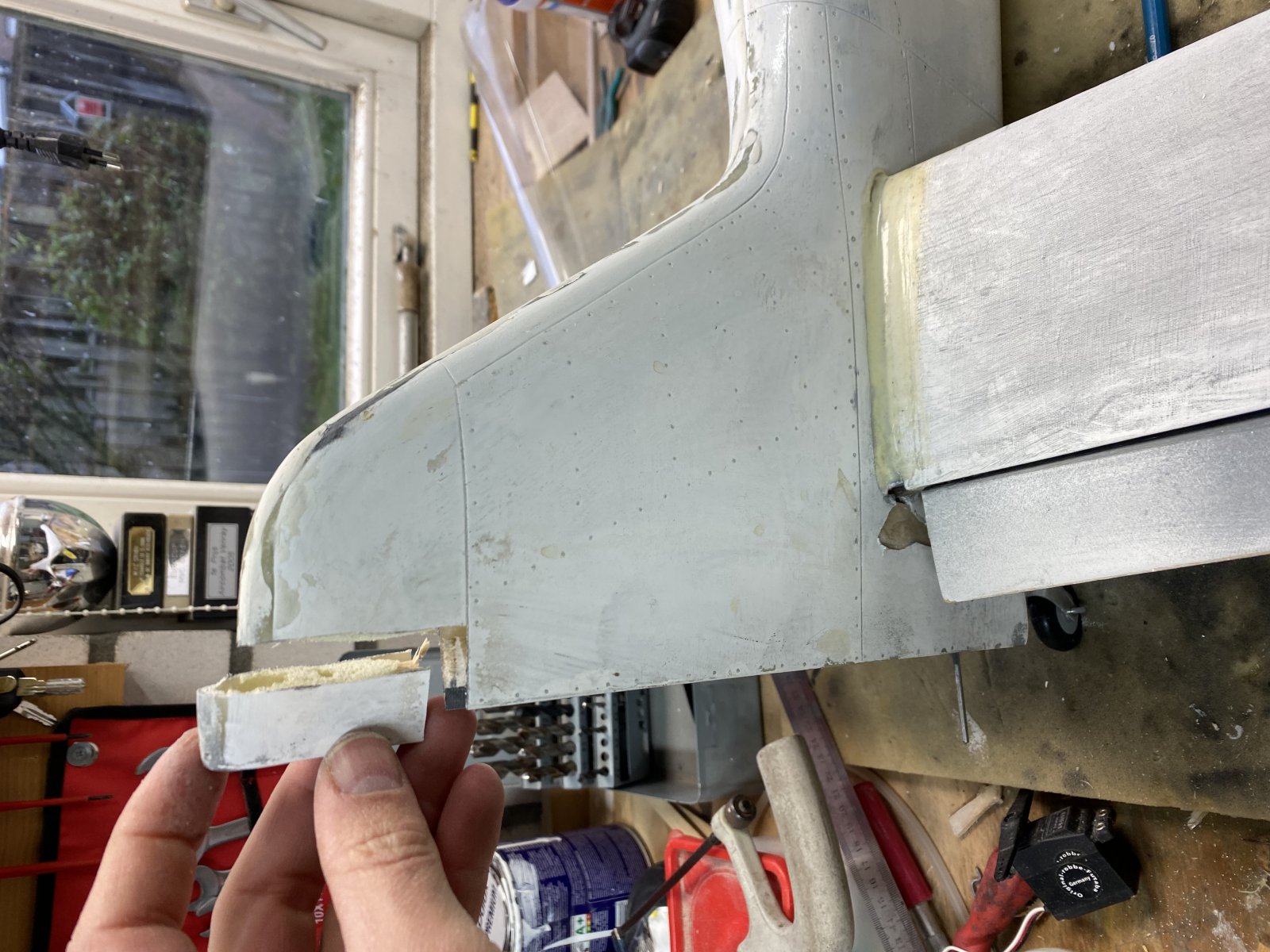

    De afgelopen weken heb ik op een laag tempo nog wat gewerkt aan de cockpit en ik ben bezig geweest met een nieuw richtingsroer. De ruimte van de cockpit is nu klaar dus de volgende stap dat is het maken van de instrumenten e.d. Het maken daarvan dat ga ik binnenkort samen met Ramses doen!
    Van het maken van het richtingsroer heb ik geen foto’s gemaakt helaas.. kielvlak is aangepast zoals het hoort.

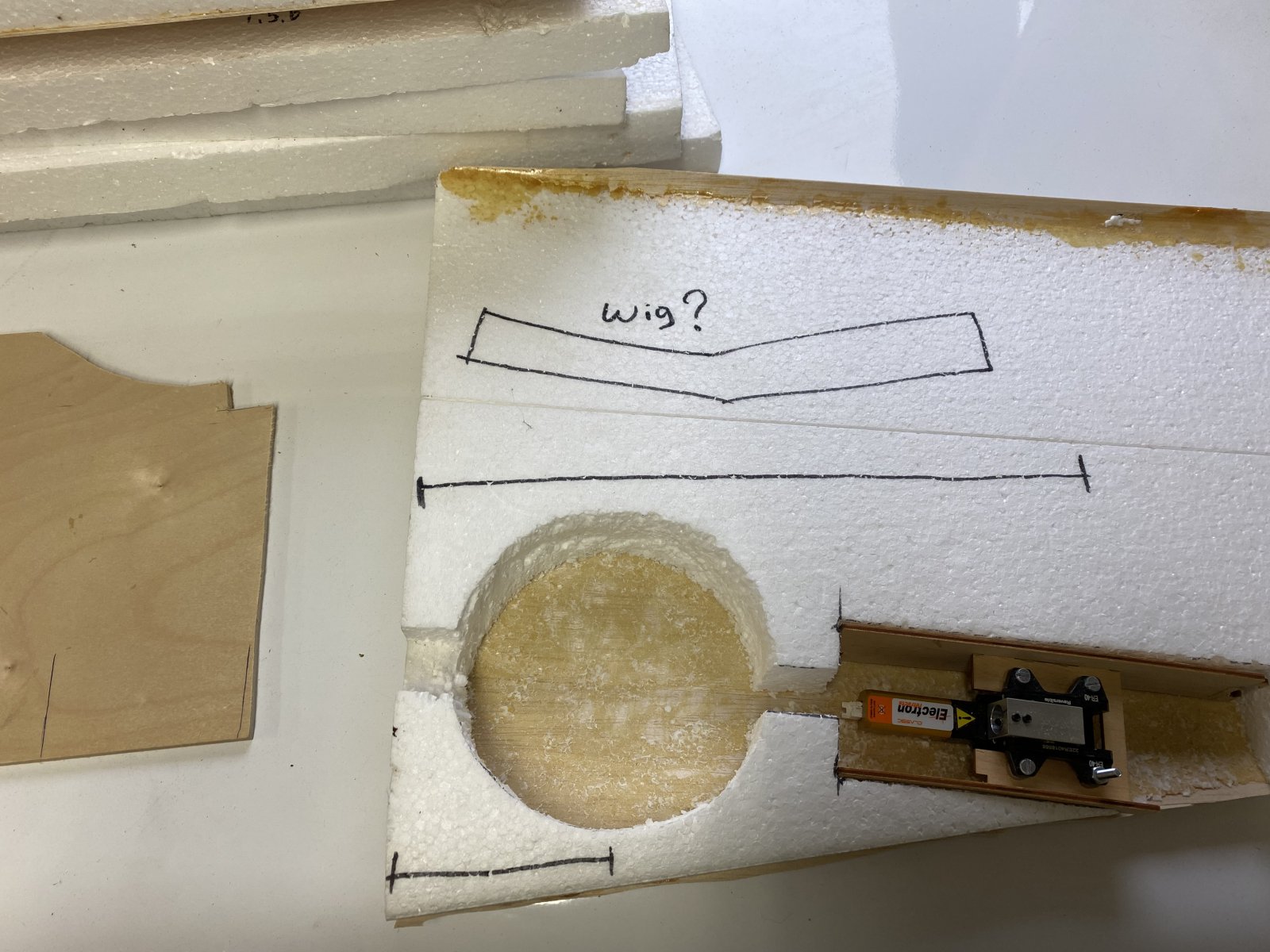

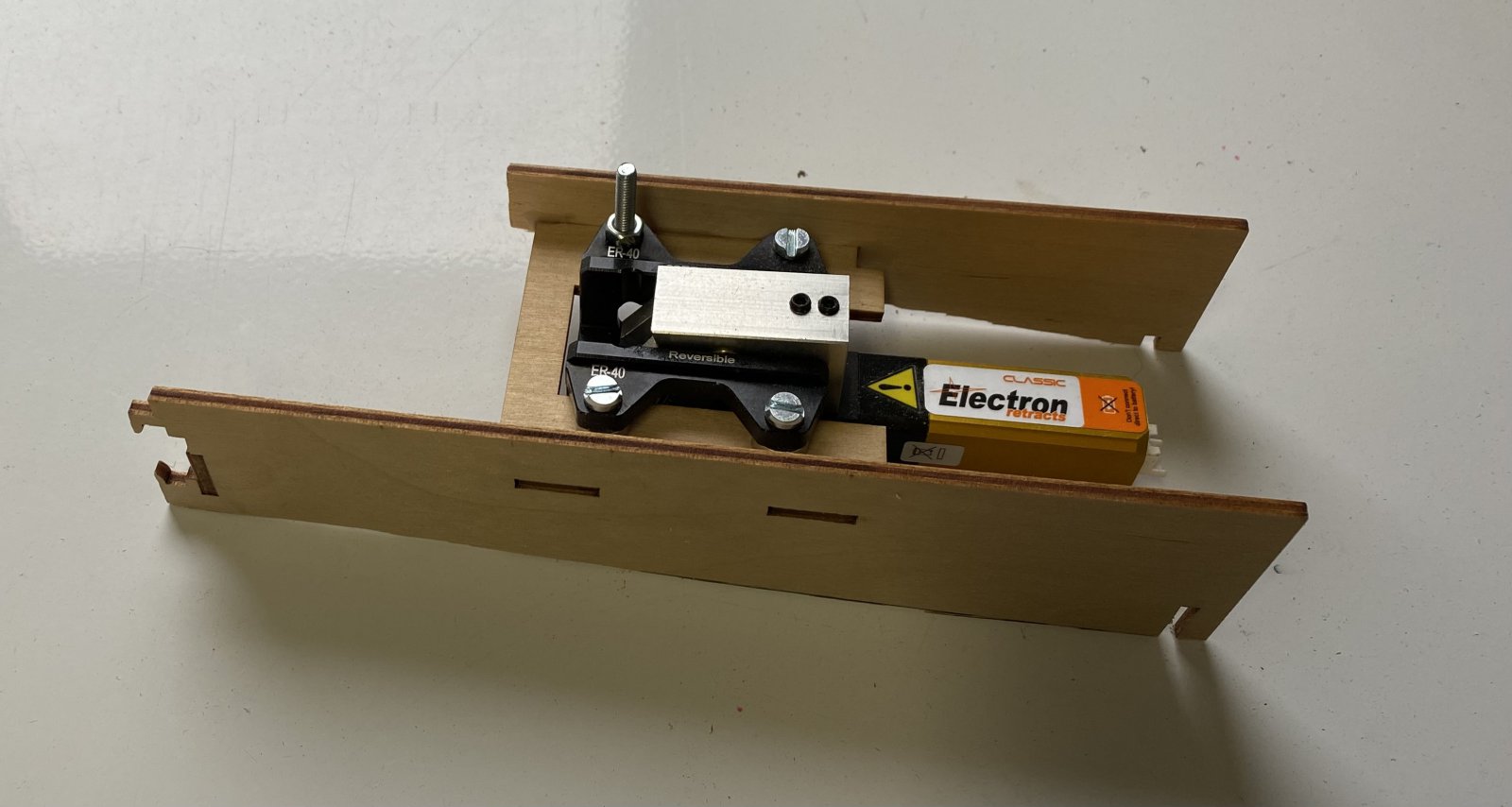

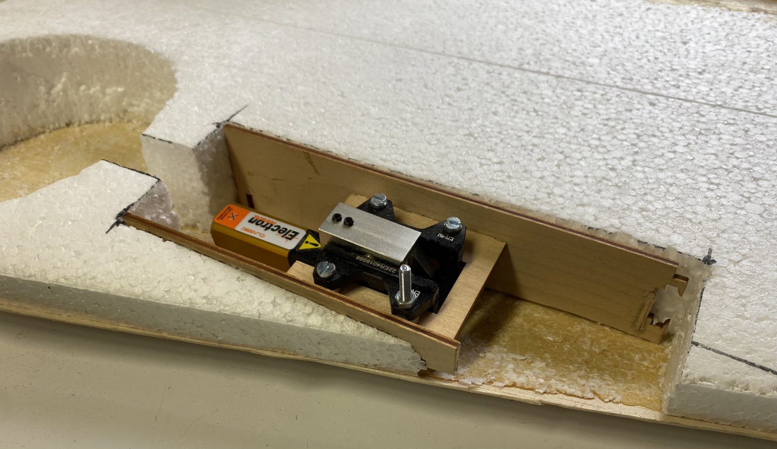

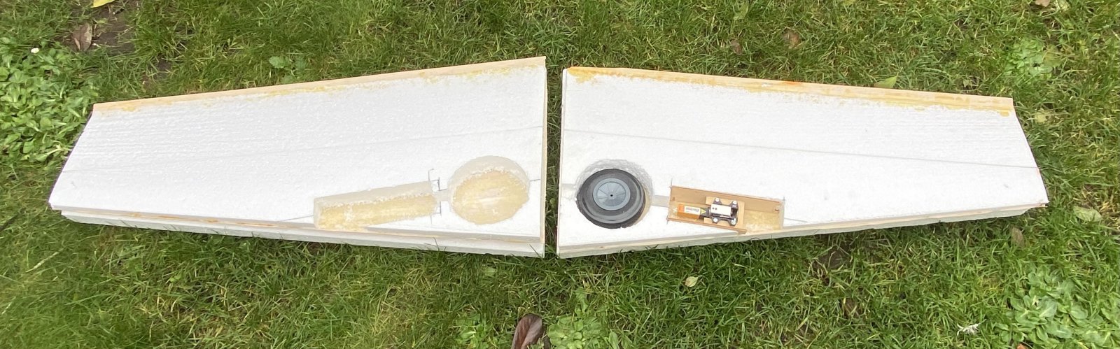

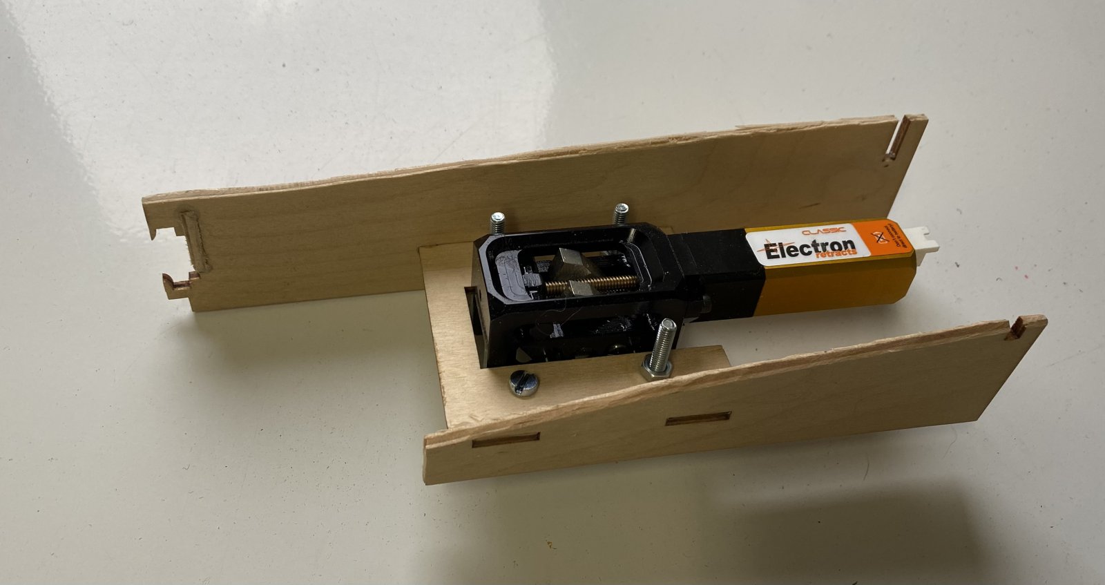

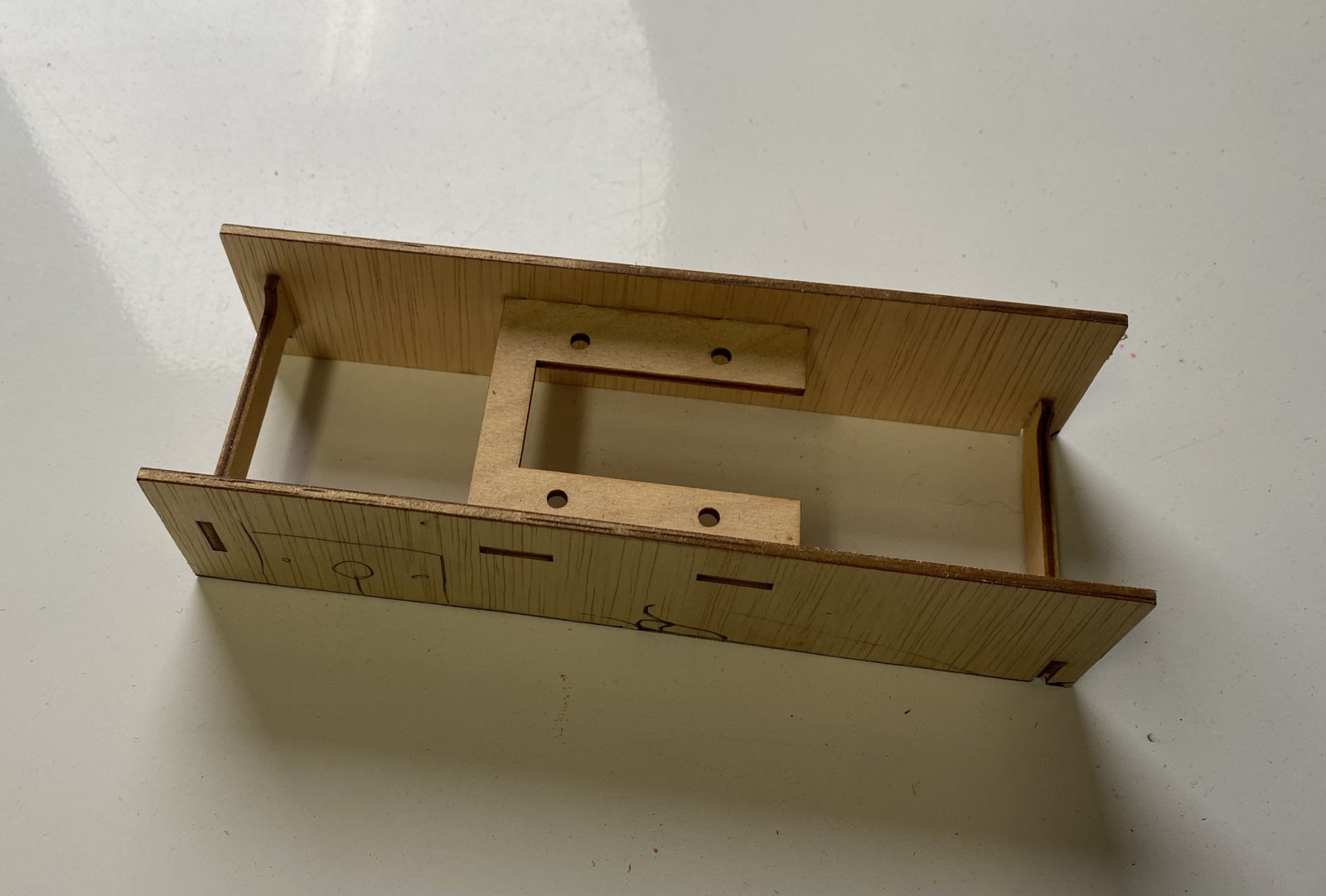

    Nu ik met de romp een heel eind op weg ben heb ik de vleugel er ook weer even bij gepakt.
    De bovenkant van de vleugel heb ik al een tijdje geleden een keer ingedekt met 1,5mm balsa. Achteraf ben ik er niet zo blij mee want voor deze spanwijdte was 2,5mm beter geweest. (Of een paar liggers in het schuim)
    Na wat puzzelen lijkt de retracts er mooi in te passen!
    Voor de retracts heb ik een 3mm triplex framepje gemaakt, in eerste instantie gewoon recht en daarna pas gemaakt voor in de vleugel. Nu ik de exacte afmetingen heb wil ik dit van 8mm vliegtuigmultiplex frezen.
    De verbinding van de 2 vleugelhelften daar ben ik nu over na aan het denken, zouden een paar multiplex wiggen voldoende zijn of zal ik er een vleugelbuis in verlijmen? Er zitten in principe geen liggers in de vleugel maar de vleugel wordt wel met een glasmat ingedekt.

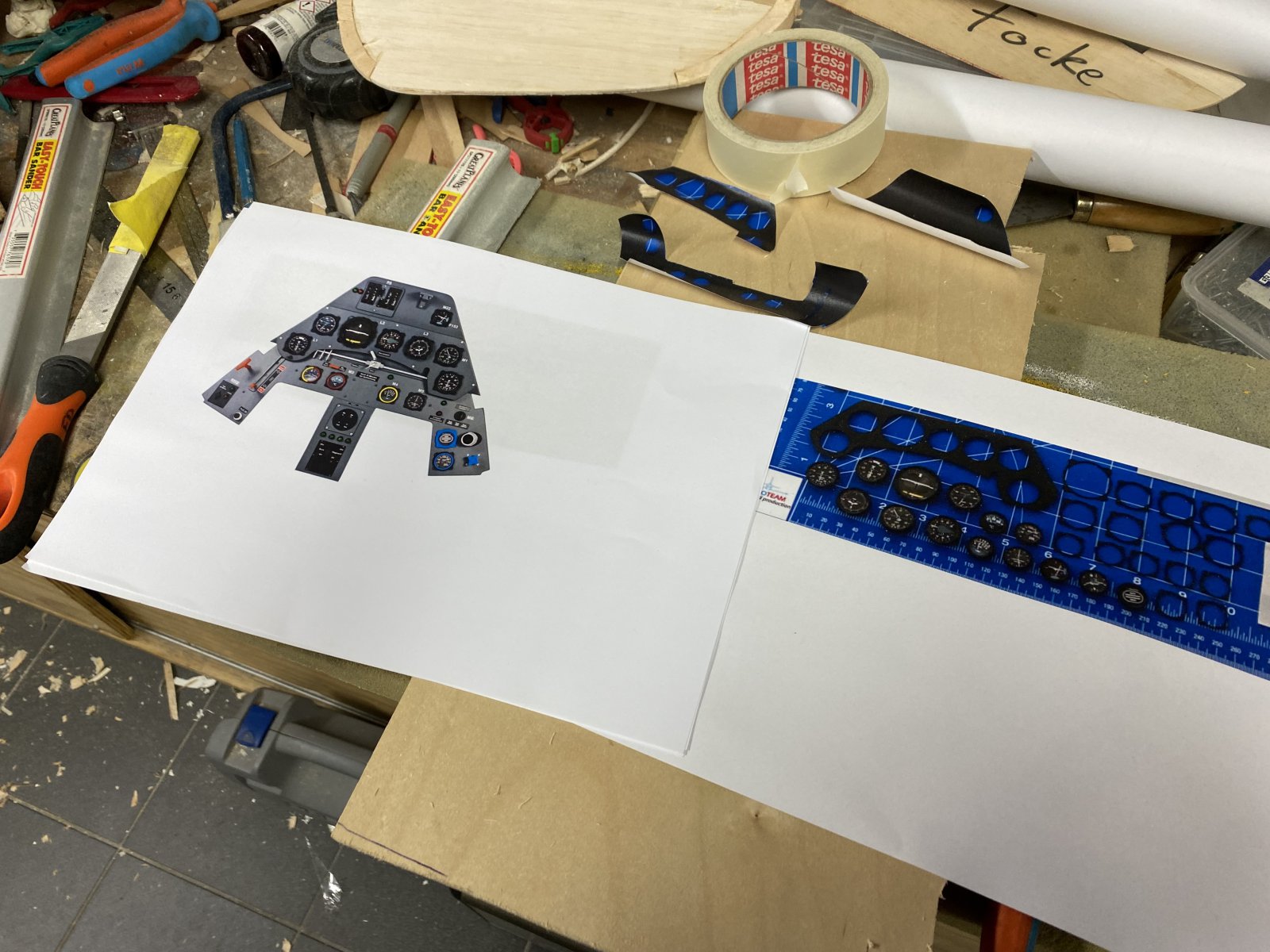

    En het resultaat van de afgelopen weken! Van 1mm triplex heb ik een mooi plaatje gesneden wat de romp ten hoogte van de cockpit netjes afwerk. Dit plaatje het ik getekend aan de hand van verschillende foto’s en bouwverslagen van andere modellen.
    Het “dashboard” in aanbouw is gebaseerd op deze afbeeldingen van: aerocockpit.com
    Hier gezellig samen met Ramses aan het knutselen, Ramses heeft voor mij een prachtige stuurknuppel gemaakt!
    Zelf ben ik bezig geweest met 3D prints van instrumenten en ik heb de gashendel gemaakt.
    Eindresultaat van de bouwavond:
