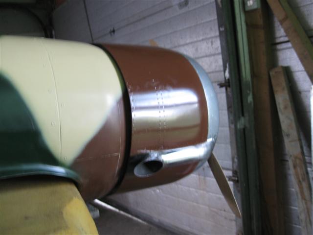

    Neuskap bijna klaar
    Over men best doen gesproken
    Hier wat update foto,s van de neuskap
    Hij is bijna klaar
    Ik moet nu aleen nog de montage ring maken in de kap
    De slotplaten zijn geknipt uit 0,3mm aluminium
    De verzonken klinknagols zijn gemaakt met een geslepen buisje
    De uitlaat is van staal en word aangesloten op de motor
    De overloop van de uitlaat naar de neusring is aluminium folie
    en als je goed kijkt zie je op de kap zelf ook klinknagol,s
    Die heb ik gemaakt met drupoltjes primer
    Ik ben nog nooit zo ver gegaan met aanbrengen van dit soort detais
    Maar het is een goede oefening voor de spit
    De klinknagol,s kloppen ongeveer met de echte

    Ziet er erg mooi uit Jeroen. Ben benieuwd naar het totale eindresultaat.
    groeten john

    Prachtig Jeroen,
    Ziet er goed uit....................top.
    Groet Peter.

    Ziet er heel mooi uit Jeroen.
    Nu moet je eigenlijk weer deukjes in de kap gaan slaan, anders is hij veel te mooi!

    3.847
    Nee ik ga er geen deuken in slaan maar hij word nog wel matter gemaakt

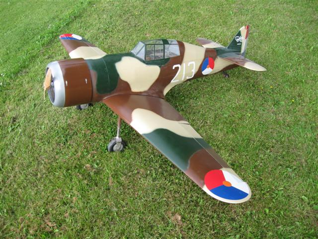

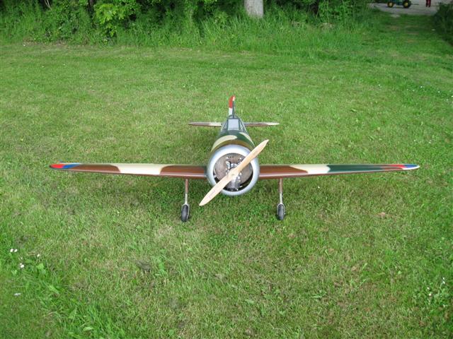

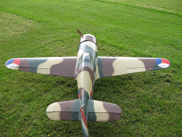

    Hier de beloofde foto,s van de D21
    aleen nog de dummymotor en de wielkappen ontbreken
    Het begint alweer aardig op een D21 te lijken
