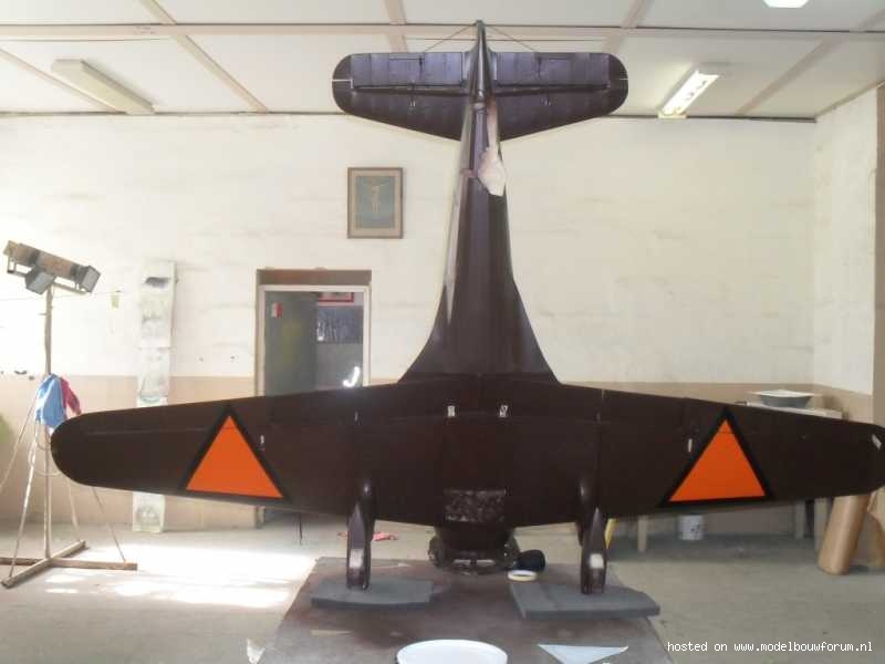

....Was vergeten de kleuren op een proef stukje te plaatsen.....

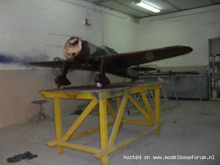

Maar ondertussen: gisteren en vandaag de vleugels en de romp op het werk gespoten in de donker bruine kleur volgens de instructies zoals Fokker dat deed (Dus niet eerst de lichste kleur!). Dik tevreden met het eerste resultaat. Morgen de andere camouflage kleuren erop.

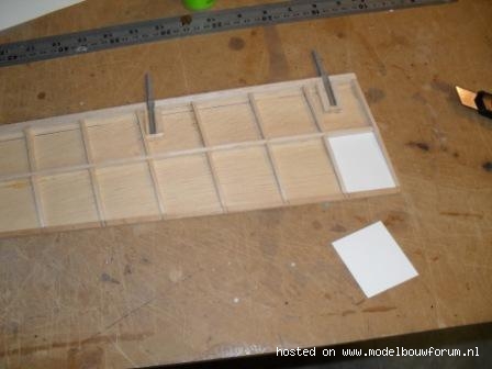

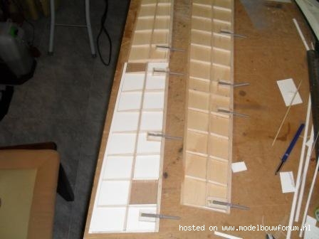

En nu voortgang van de flaps:
Tussen de ribben plak ik glad tekenpapier (normaal voor het gebruik van oost-indische inkt),
om een mooi oppervlak te verkrijgen (geen houtnerf) en het is licht. De splitflaps heb ik al passend gemaakt op de vleugel, dus nu is een kwestie van afwerken en details aanbrengen.

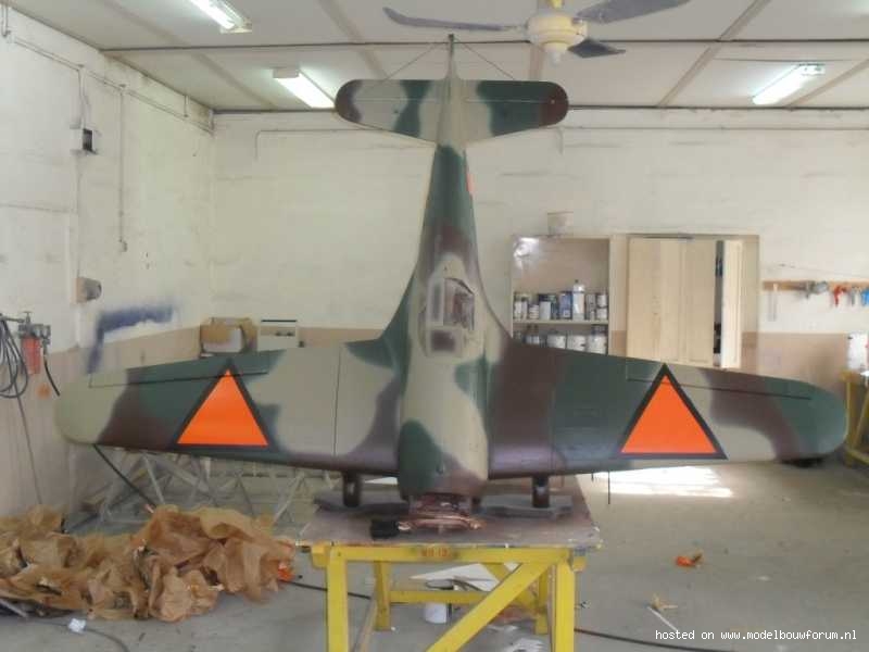

Eerste foto's van het verfwerk!
Goedenavond allemaal,

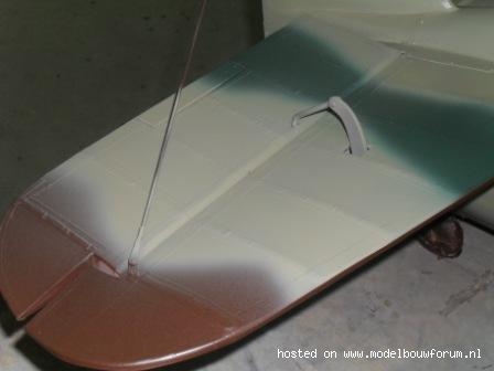

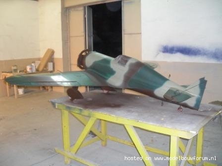

nou hier is ie dan.....de eerste foto's van het verfwerk. Heb de foto's gemaakt net nadat ik de D.21 heb gespoten, dus de verf is nog niet droog. Wel de tape en papier van de onderkant gehaald. Leuk detail is dat de lichste kleur een olijf kleur is, maar als het wordt aangebracht volgens Fokker instructies over het donkerbruin, kleurt het meer naar het beige...Morgen maar eens kijken hoe het eruit ziet in het daglicht.........
Morgen het richtingsroer in oranje en misschien ook nog de driehoeken op de onderkant van de vleugel.
Groetjes, Edwin

de D.21 heeft splitflaps waarbij de structuur (ribben etc) zichtbaar zijn wanneer de flaps uitgeslagen zijn. Dus vindt ik dat dus ook afgewerkt en gedetaileerd moet worden met klinknagels zover het mogelijk is.

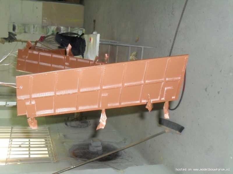

Flaps
Goedenmiddag,
flaps klaar en in de witte primer. Morgen spuit ik ze donkerbruin.

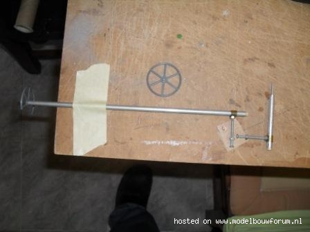

Alle onderdelen voor vizier gemaakt. De staanders gelijmd met epoxy...als dat droog is kan ie verder in elkaar gelijmd worden. Het vizier is gemaakt van een schips-stuurwiel.

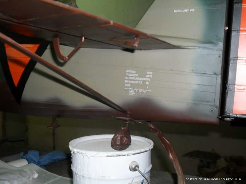

Het vervolg van het verfwerk
Goedenavond,

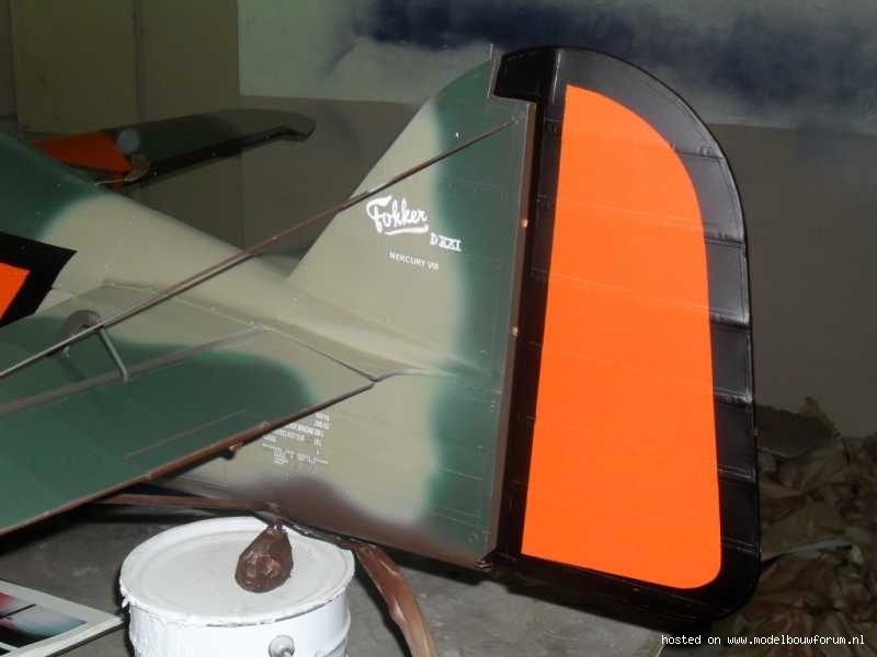

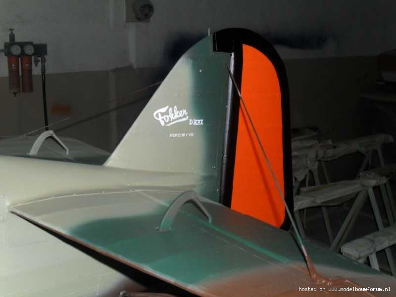

voor het kritische oog! Vandaag de flaps gespoten. Zo ook de zwarte randen en de lettering aangebracht op de staart. Hier het resultaat.................
Morgen de blanke lak erop...de dag erna de nummering '234' (D.21 gevlogen door Bob van der Stok op 10 mei '40 waarmee hij een BF109 neerhaalde).
Groetjes, Edwin
het ziet er erg mooi uit maar ik heb tog het gevoel dat je kleuren niet kloppen
bruin te donker en dat besje klopt ook niet
Hoi Jeroen,
de kleuren zijn gemengd volgens: FS20059 Bruin; FS26360 Beige en FS24077 Groen. De Groen en Beige aangebracht over het Bruin ipv de kleuren die gebruikt zijn op de replica FS20100 Bruin; FS30257 Beige en FS34138 Groen. Het Bruin op mijn D.21 ziet er meer donker uit dan het werkelijk is, door het licht in de werkplaats. Binnenkort maak foto's in het daglicht.
