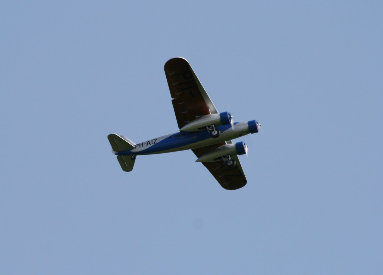

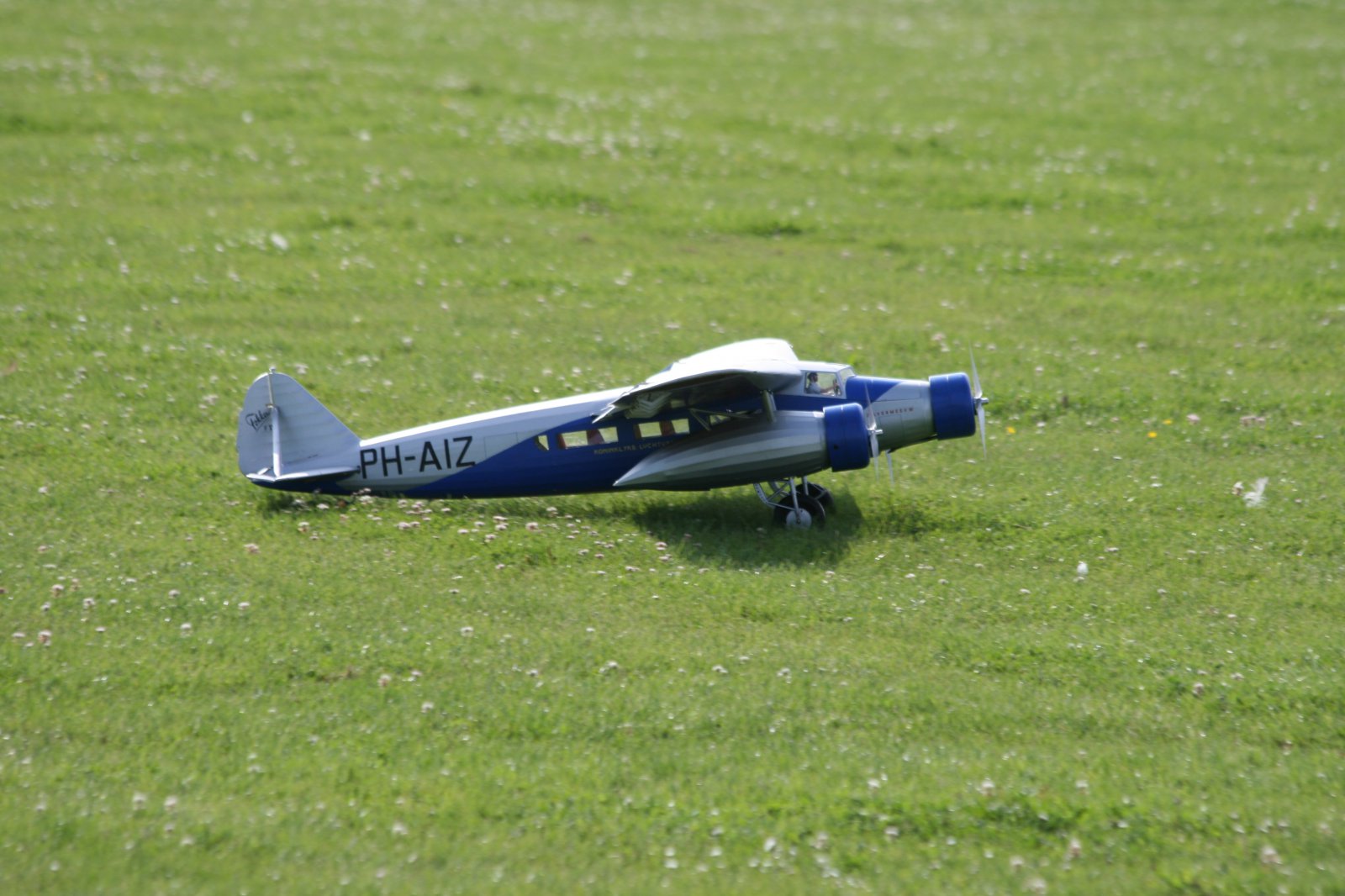

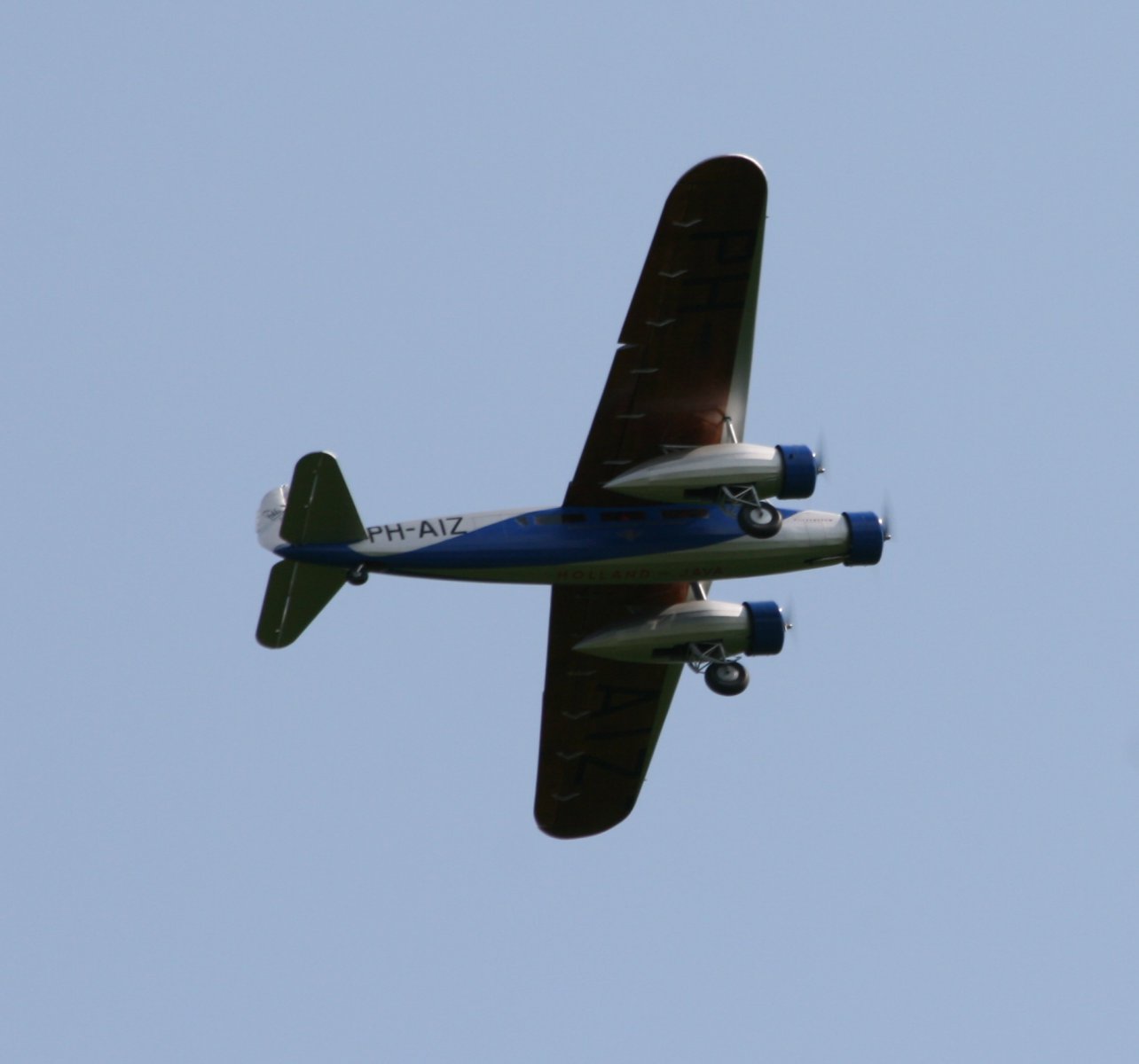

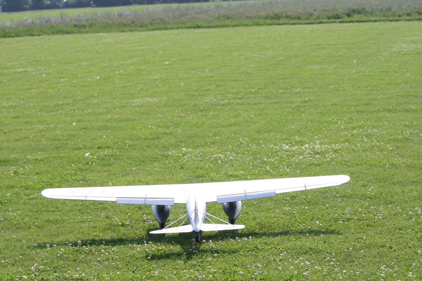

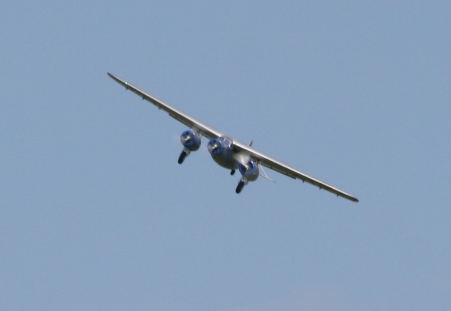

    Er waren helaas niet veel goede vliegdagen dit voorjaar. Eindelijk kon vanmorgen de FXX de lucht in. Dat vond ik behoorlijk spannend. Met Rob coachend naast me (en ook nog fotograferend!) ging de FXX de lucht in. Goede start, onderstel en flaps in en hij vloog netjes. Overtrek gedaan en tenslotte met 15gr flaps geland.
    De accu bleek maar nog maar net 40% vol te zijn, best snel.
    Samengevat; hij vloog goed, voldoende vermogen en ik hoefde weinig te trimmen, zag er prachtig uit, zie de foto's van Rob.
    Bij de tweede vlucht ging 1 wiel niet helemaal in (gelijk weer neergelaten) en dat leidde mij wel wat af.
    De nadering was slechter voorbereid, ik vergat de flaps uit te doen en niet netjes geland, resulterend in een neus standje. Gelukkig weinig schade, maar niet verstandig om te vliegen. Helaas was het beeldmateriaal van deze vliegdag beperkt.
    Ik denk het onderstel probleem op te lossen door een iets grotere lipo daarvoor te gebruiken en dan wil ik in alle rust meer uren met hem te maken. Daarna meer foto's en video.
    Gelukkig wel een voldaan gevoel!

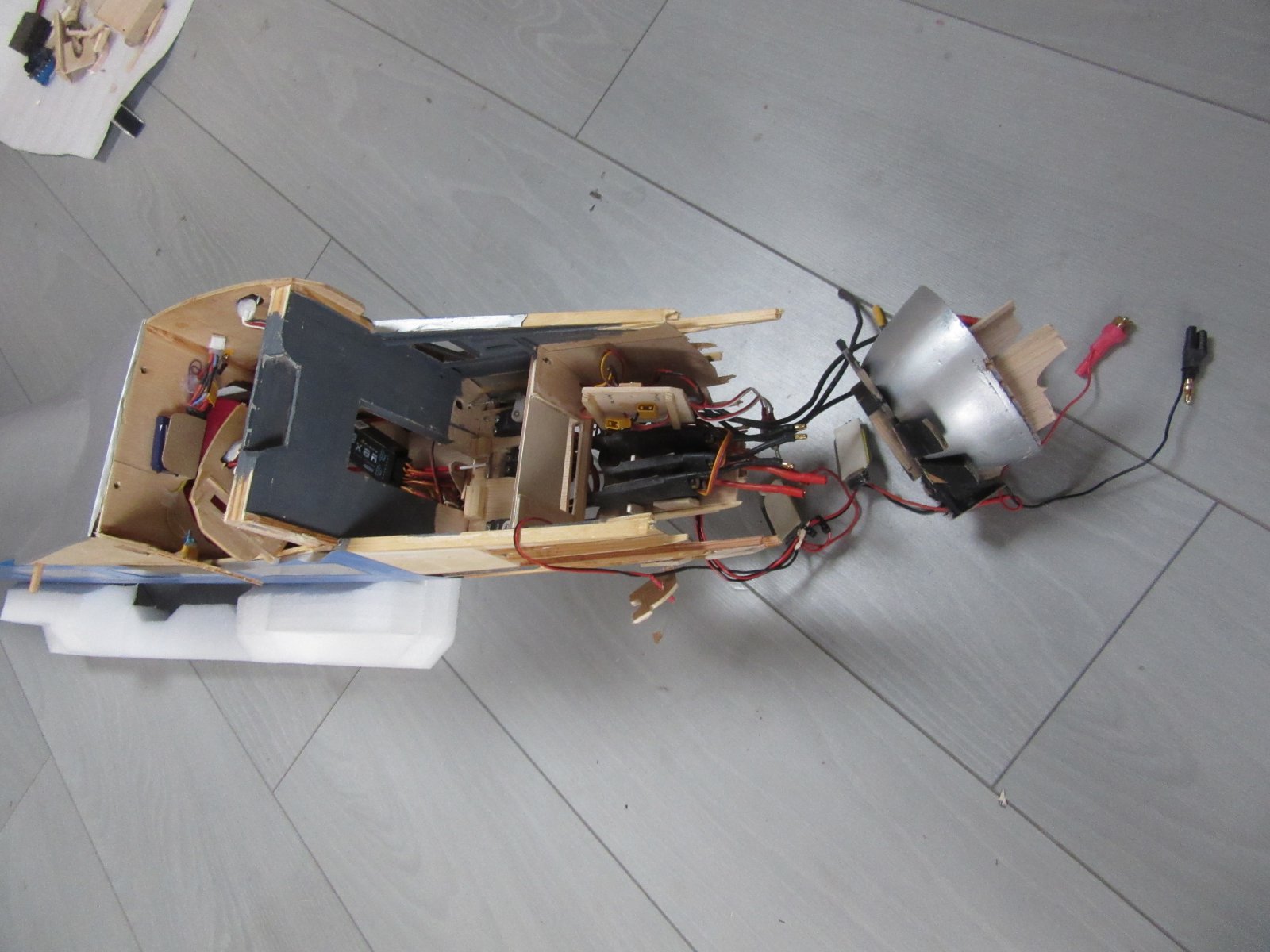

    Tja goed en slecht nieuws. Eerst het goede. Afgelopen vrijdag met nogal veel wind gevlogen. De wind was constant en het veld is behoorlijk vlak. Ik dacht, mooi kan ik beginnen met wat taxi proeven Met nog niet zoveel grondsnelheid kwam de F.XX al los en ik besloot de lucht in te gaan. Dat was even sturen, maar dat ging goed. de F.XX is behoorlijk gevoelig op hoogte en rolroeren. Onderstel werkt prima, kortom de vlucht ging prima, ook de landing was prima. Na de koffie en opladen nog een keer de lucht in, de start was nu veel netter en hij vloog prima. Even terzijde, ik heb de neiging om rustig te vliegen, en dat was mede de oorzaak van het volgende; downwind met onderstel en flaps op 15 graad vertraagde ik teveel en met inzetten van de bocht rolde ik de F.XX ook teveel in, resulterend in overtrek, en tolvlucht op 20meter hoogte, waar ik niet meer uit kon komen, recht de grond in, dat deed zeer! Echt zonde! :hammer::hammer:Hier het filmpje, waarop goed het afnemen van het geruis vlak voor de overtrek te horen is.
    Naast mijn ego ook de neus van de hoofdromp behoorlijk stuk, schade aan 1 vleugel, carbon vleugelverbinders en gondelophanging.
    Ik ben al begonnen met de reparatie, dat gaat wel even duren en ik denk dat ik een luchtsnelheidsmeter ga inbouwen, de vleugel moet nu toch open..... Maar hij vliegt prima en alles werkte!
