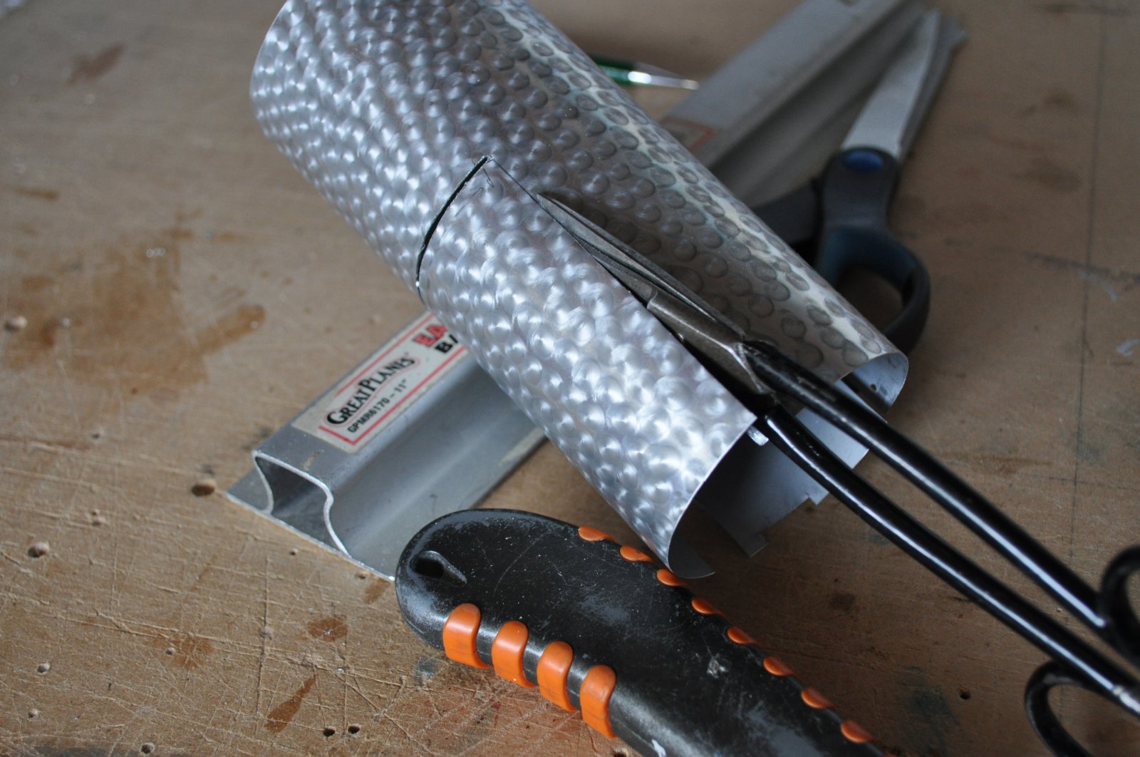

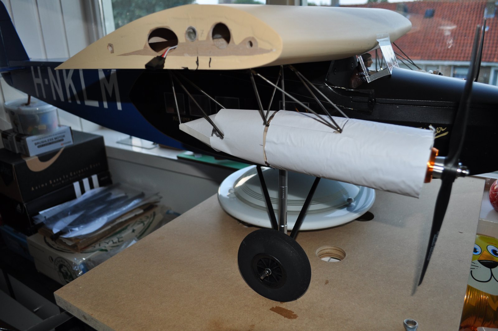

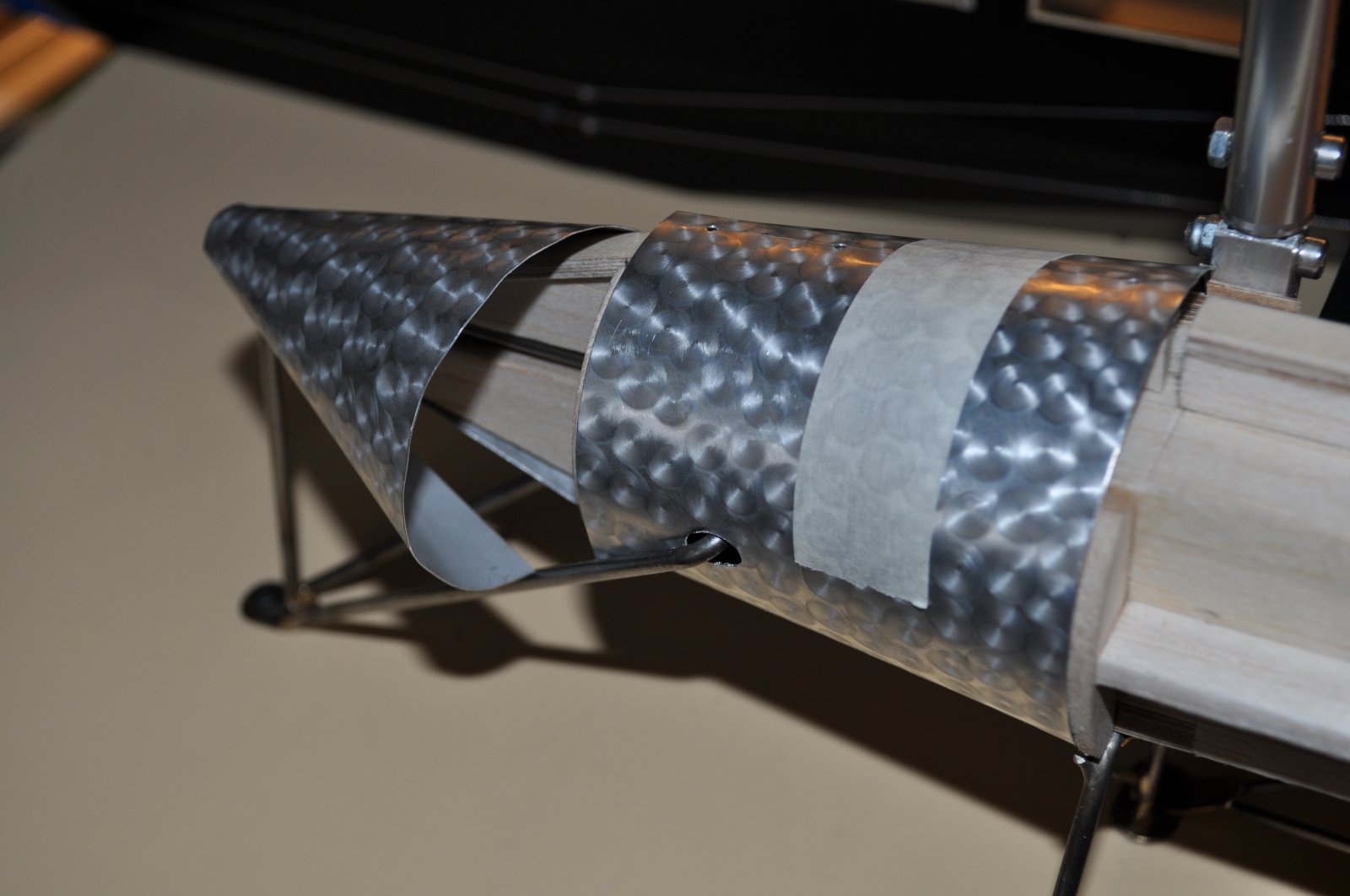

De platen moeten nu in de juiste radius gerold gaan worden
Hier een proefstukje met papier.
Het idee is het voorste -rechte- deel als koker vanaf de voorzijde over de gondel te schuiven en vast te schroeven aan de onderzijde.
Tussen de struts komt een uitgenomen stukje.
De bestelde 1/12 dummy Wasp-stermotoren kunnen ook aan de kokers bevestigd worden

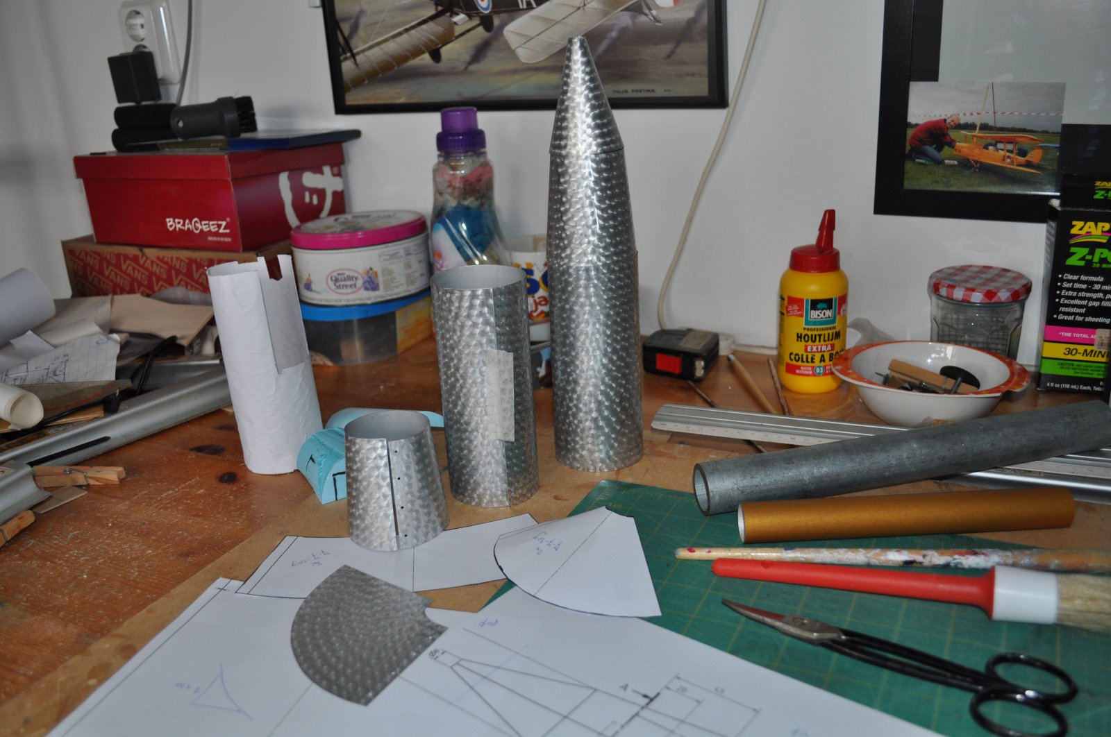

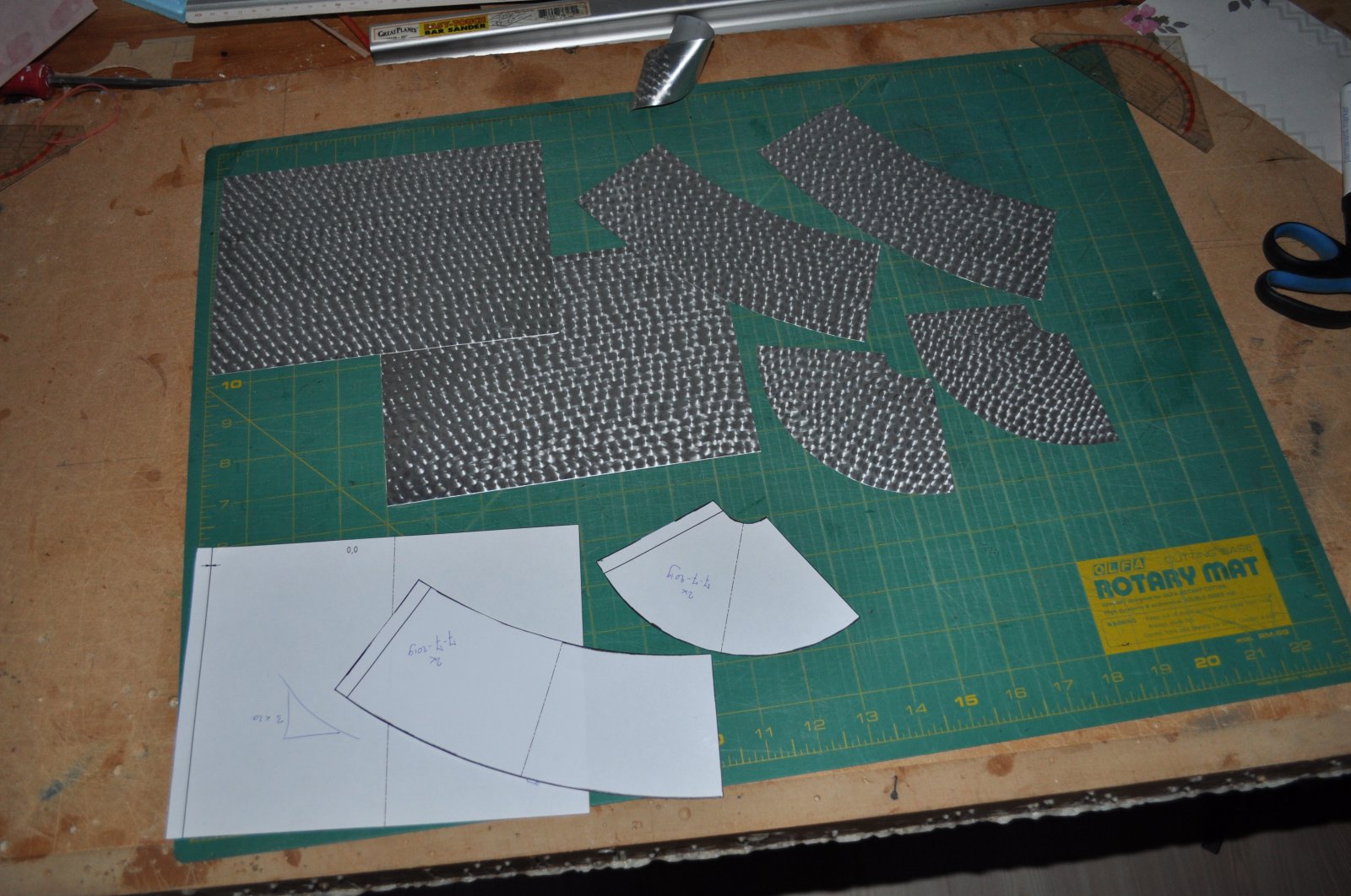

Stapje voor stapje komen we verder, de gaten zijn geboord en de uitslagen zijn gerold met behulp van pijpjes kwast stelen etc.
De uitslagen zijn trouwens op de computer gemaakt met Inventor (3D). Het is uiteraard ook mogelijk deze zonder CAD te maken maar dit is wel erg makkelijk en secuur :yes:

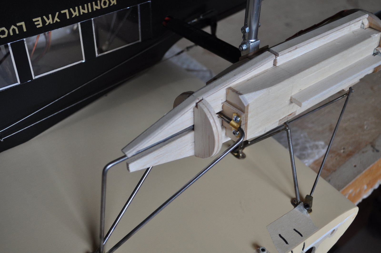

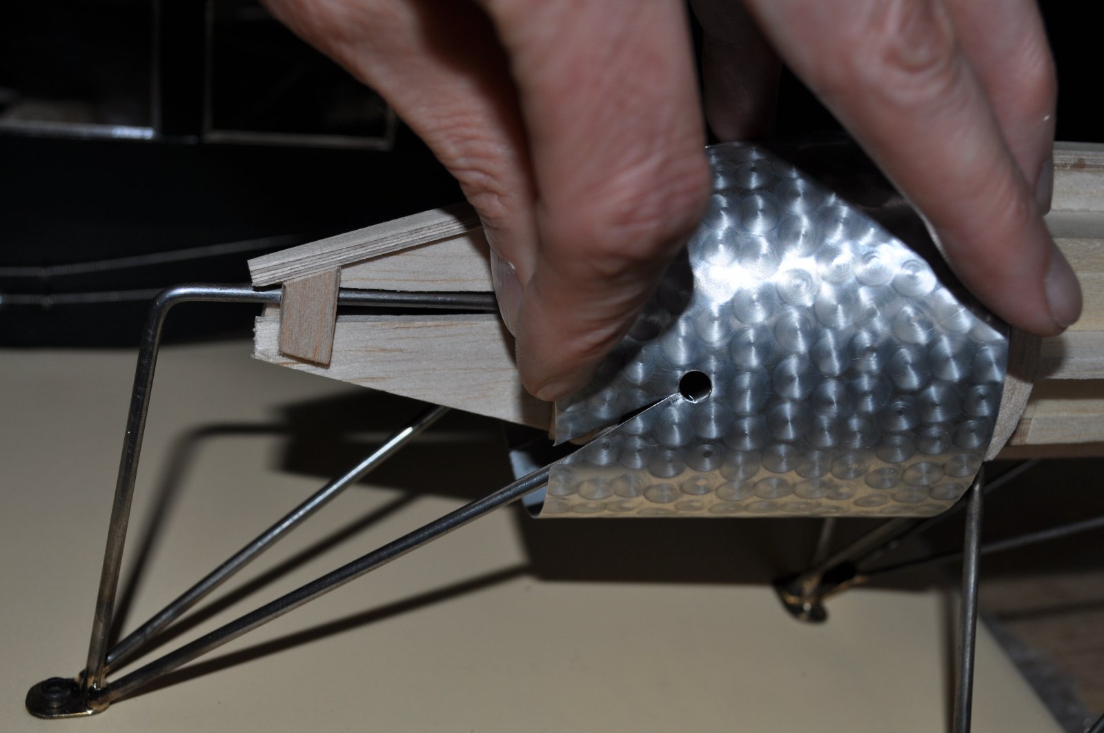

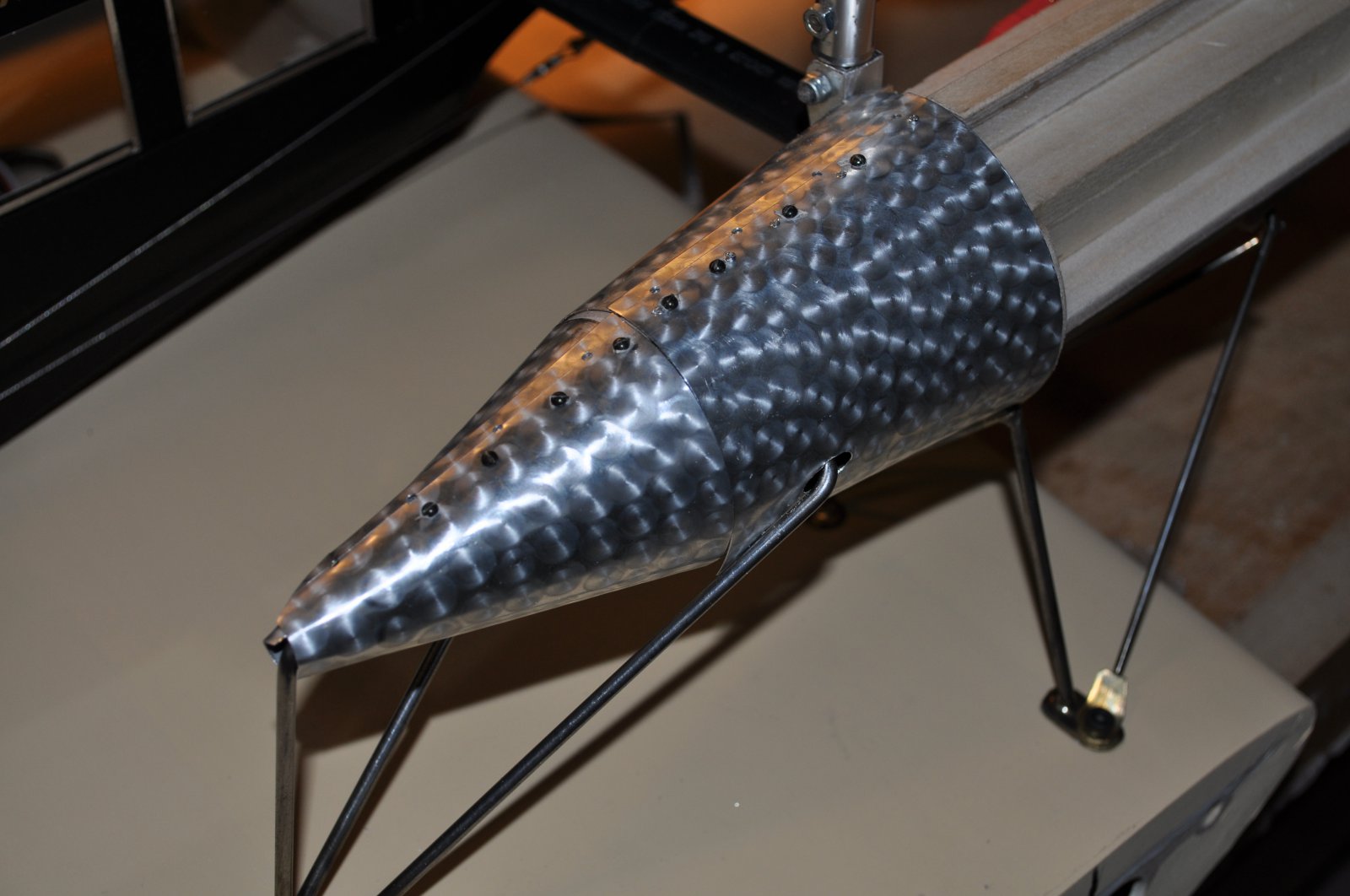

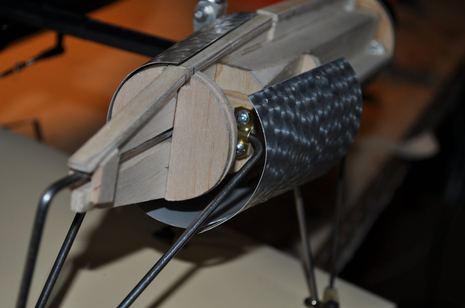

Na een hoop gezweet en geploeter zit de eerste litho achterkant van de gondel erop
Wat een tijdrovend en precies klusje is dit zeg o_O
Eerst de balsa geleiders en spanten secuur op maat gemaakt, aan de onderzijde 3mm triplex gelijmd voor de schroefjes
om de gaten voor de struts te bepalen gebruikte ik een papieren mal
Dan omleggen
Achterstuk is volgende deel
Passen, meten, nog eens passen en meten, en nog eens...
Les geleerd: niet de gaten alvast voorboren
De kleine kruiskopjes welke ik hiervoor bedacht had (rechts) bleek de kop niet sterk genoeg, deze draaide ik eraf, dus maar Fleischmann railschroefjes gebruikt
Linkerzijde zit, nog de taperesten onder de schroefkopjes verwijderen
Wat een klus zeg o_O
Groeten, Ralf

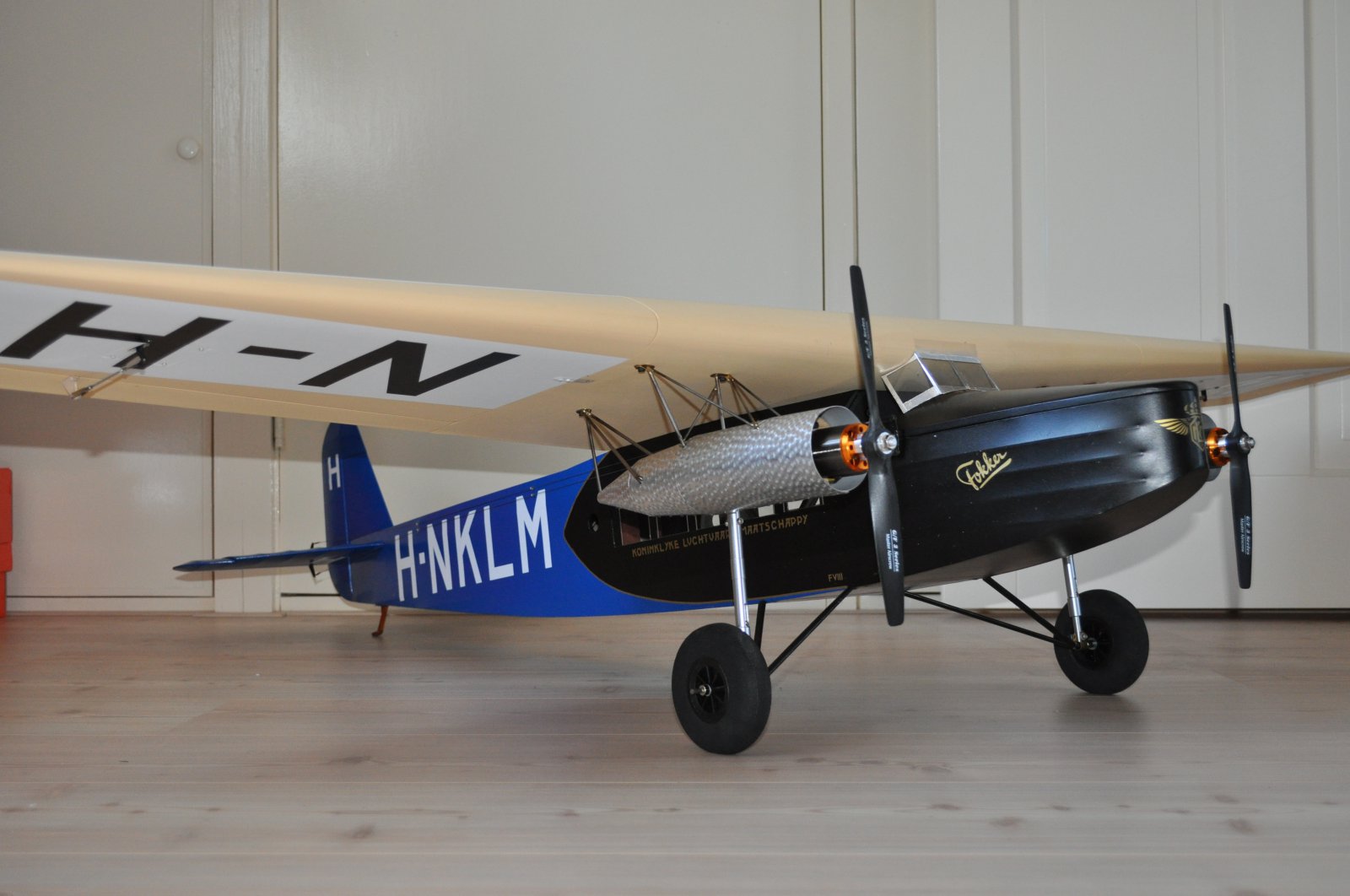

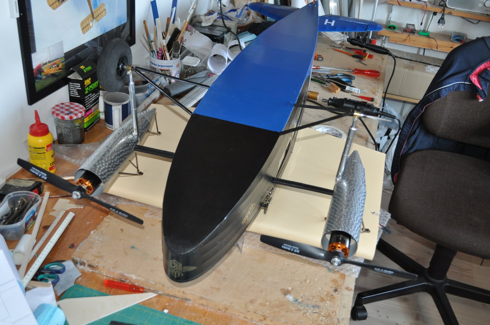

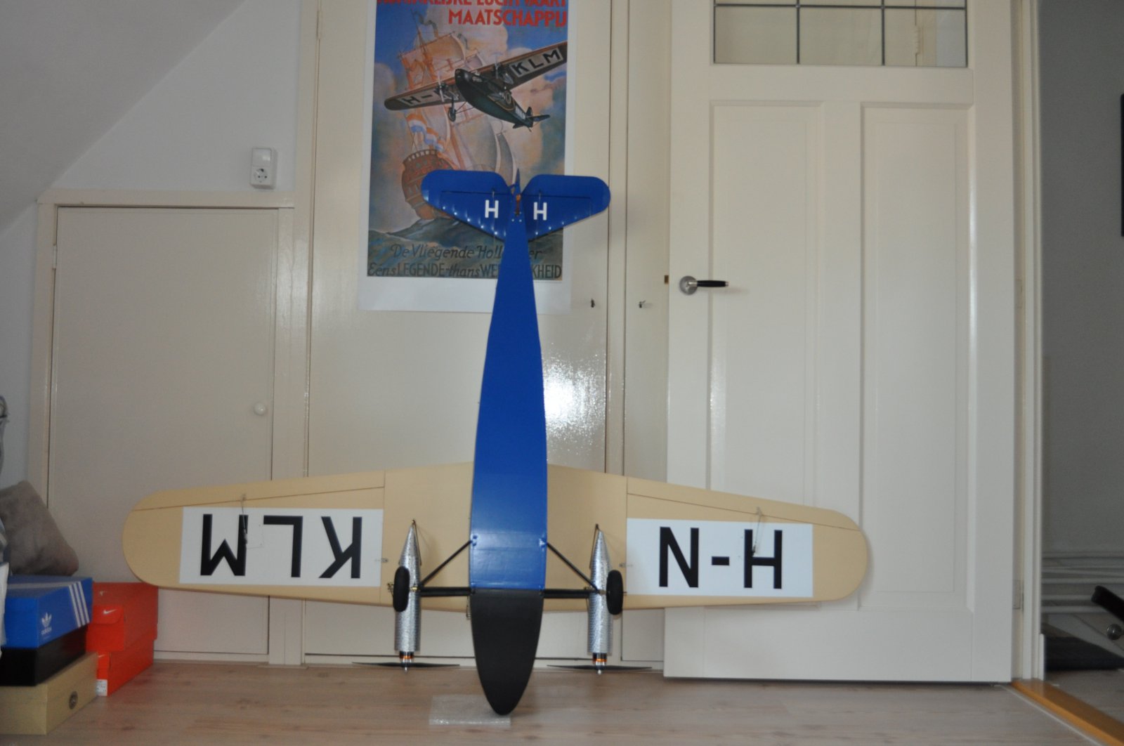

De klus is eindelijk geklaard :banana:
Hier nog wat plaatjes voor jullie.
Je krijgt het nooit perfect zoals je zou willen maar op een gegeven moment moet je het accepteren zoals het is.
Er staan nog genoeg andere details te wachten, wheelcovers, treeplankje, cockpitraampje....
Eerdaags komen de dummy motoren en dan gaan we maar eens kijken hoe we die aan de gondels gaan bevestigen

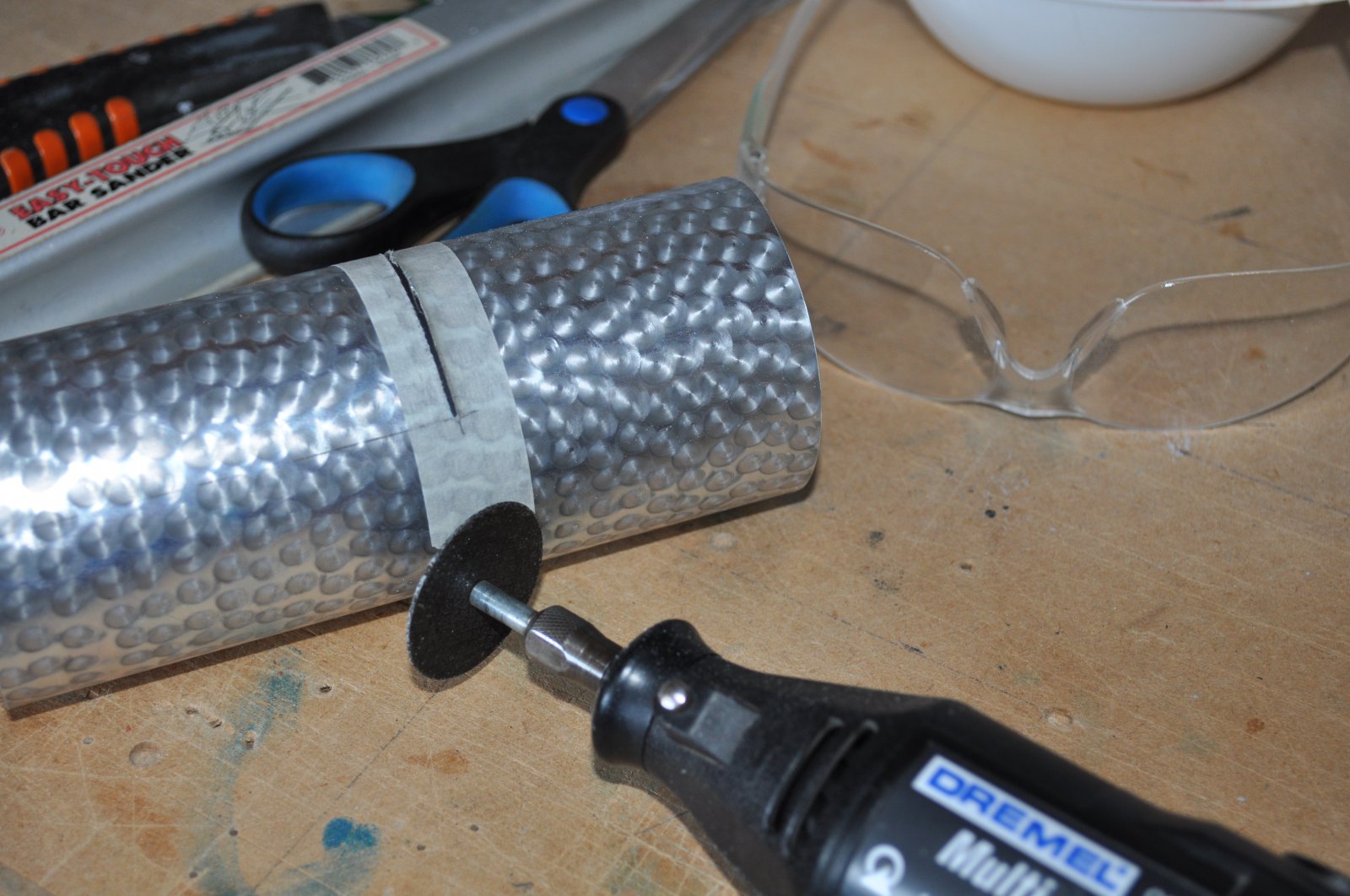

Lexanschaar werkt zeer goed op dun lithoplaat
