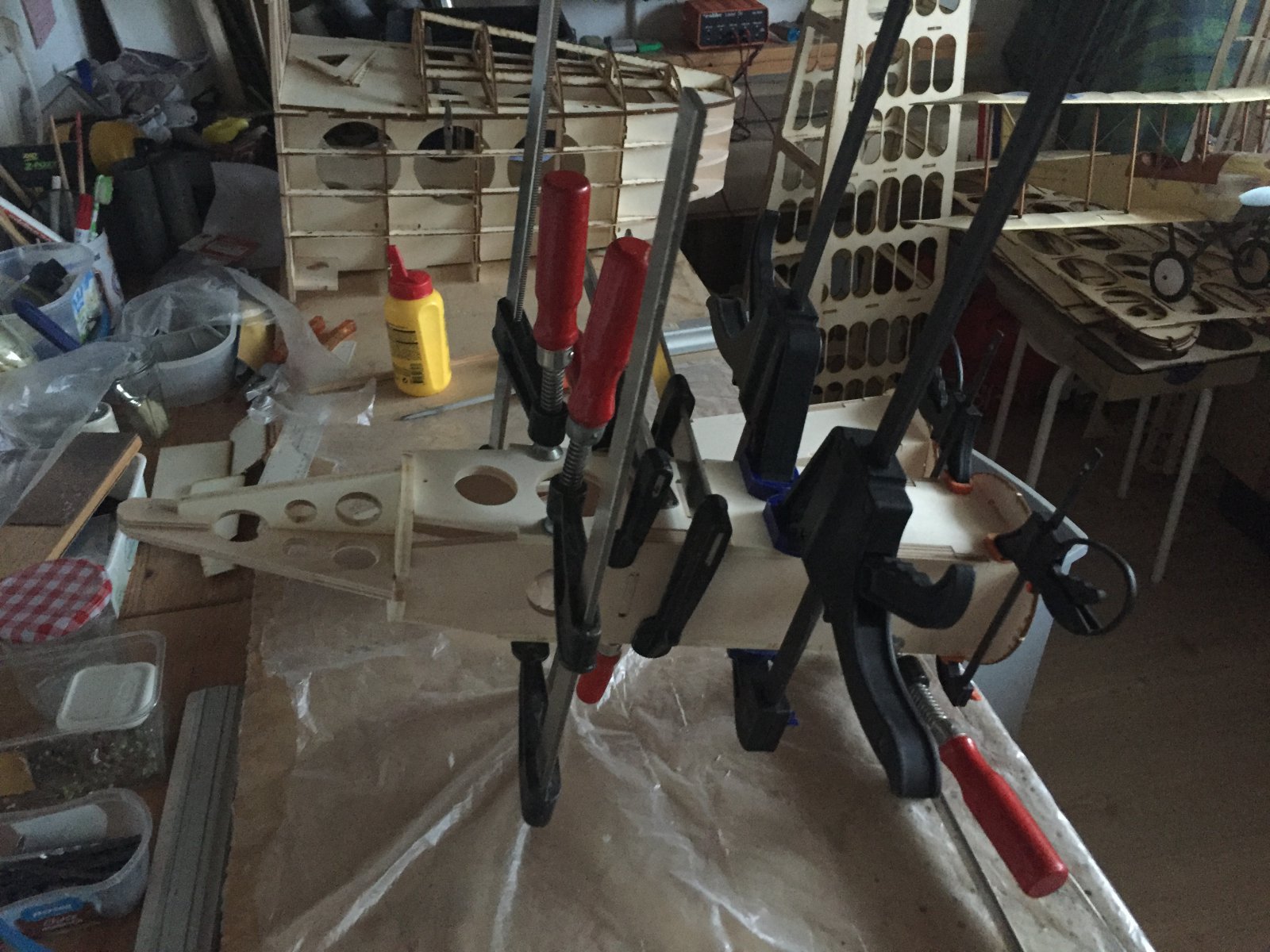

    Goed, verder met de gondels

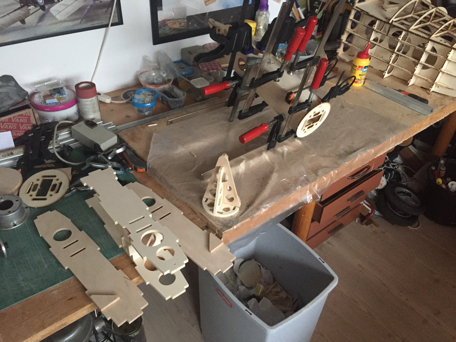

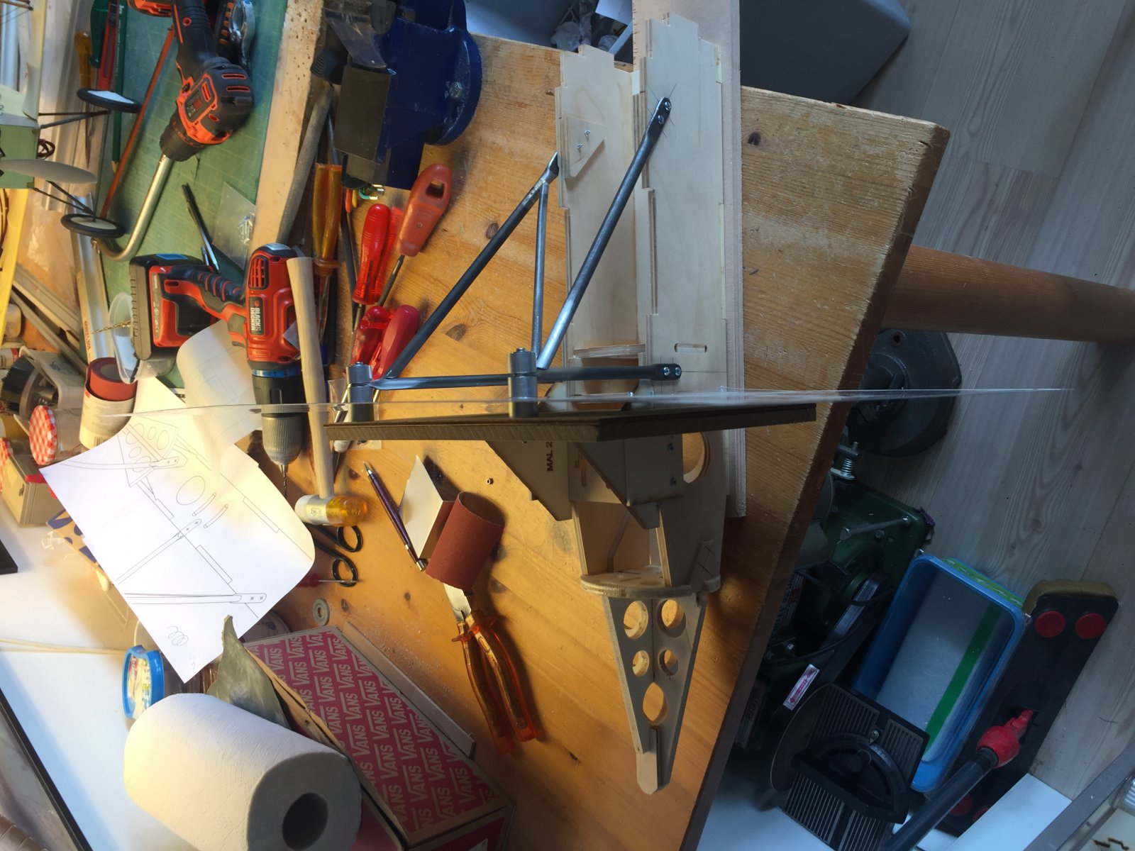

    De onderdelen goed verlijmen, de bovenzijde laat ik nog even open mocht de strutbevestiging nog werk nodig hebben

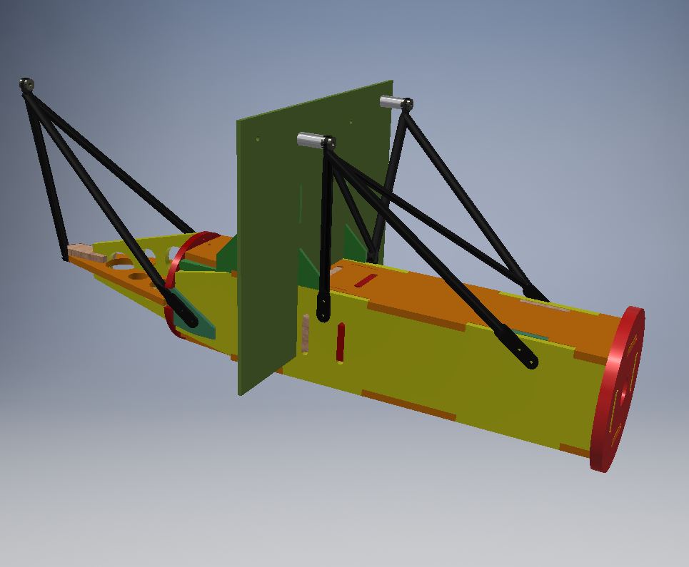

    De groene mal moet ervoor zorgen dat de ogen op de juiste plek komen.

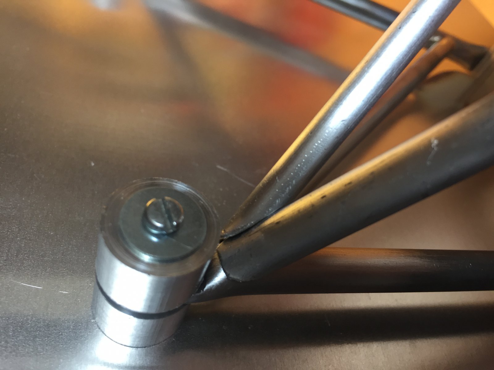

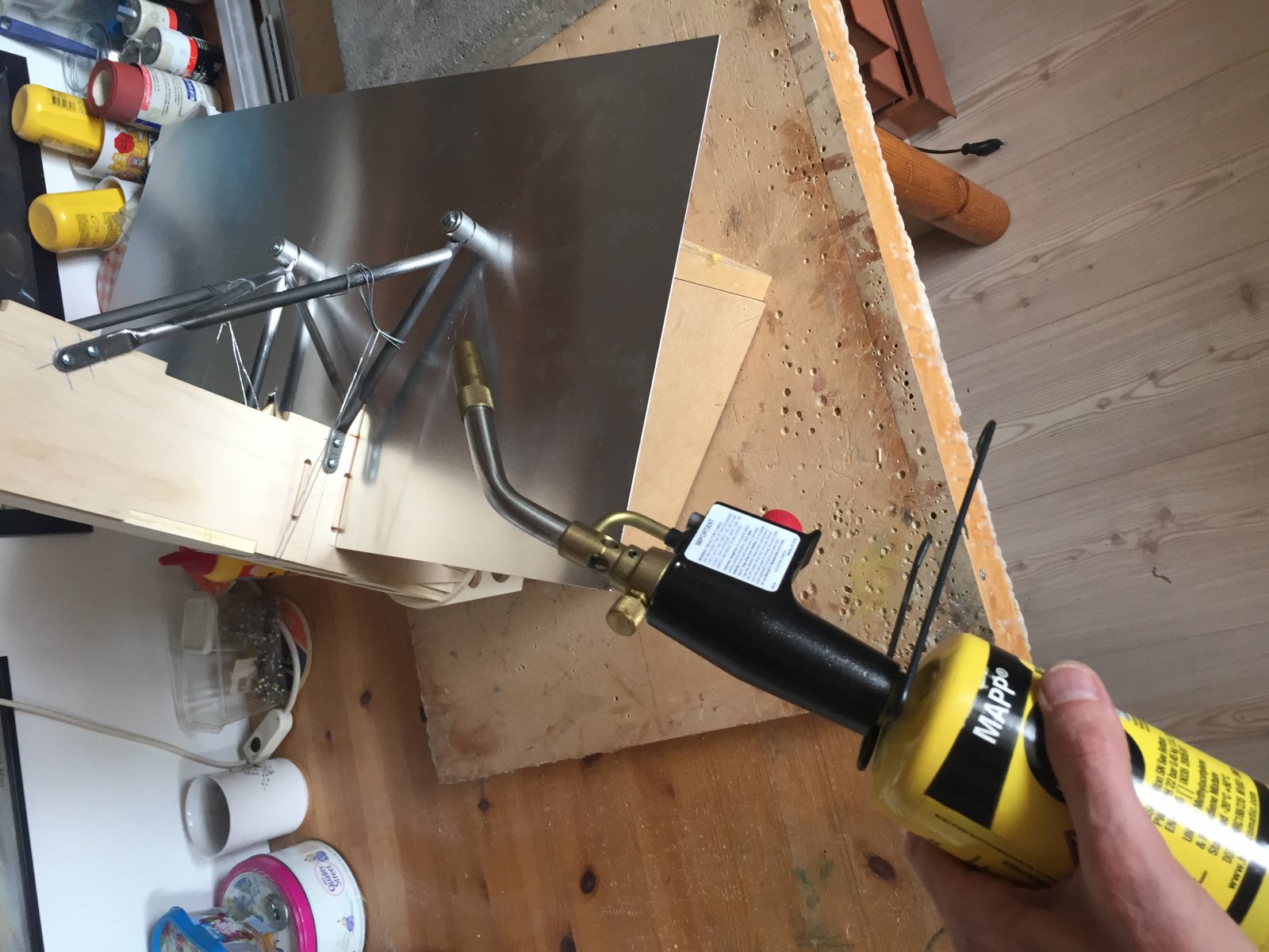

    Ik heb alu afstandsbussen gedraaid om de hitte van de vlam te weren
    Buisjes op maat vijlen, de lengte op de tekening klopt perfect
    En het knooppunt van de 4 stuks
    Tussen de alu afstandhouders heb ik een 0,5mm alu plaat geklemd tegen de hitte
    Spannend of dit gaat werken of dat de houten mal afgefikt wordt :hammer:
    Alles afgesteld en vastgeklemd, eerst uiteraard de delen zeer goed geschuurd en ontvet.

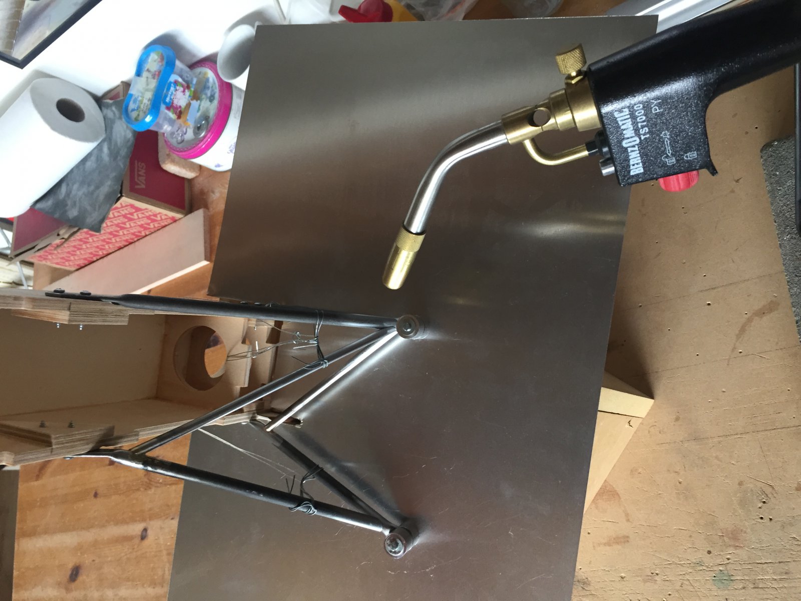

    Nu is het zaak een opstelling te maken zodat de brander er rondom goed bij kan
    Groeten, Ralf

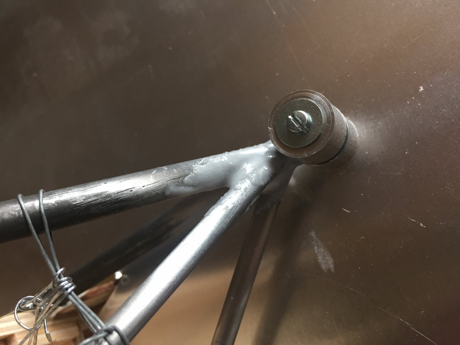

    Flux erop en de brander ertegenaan

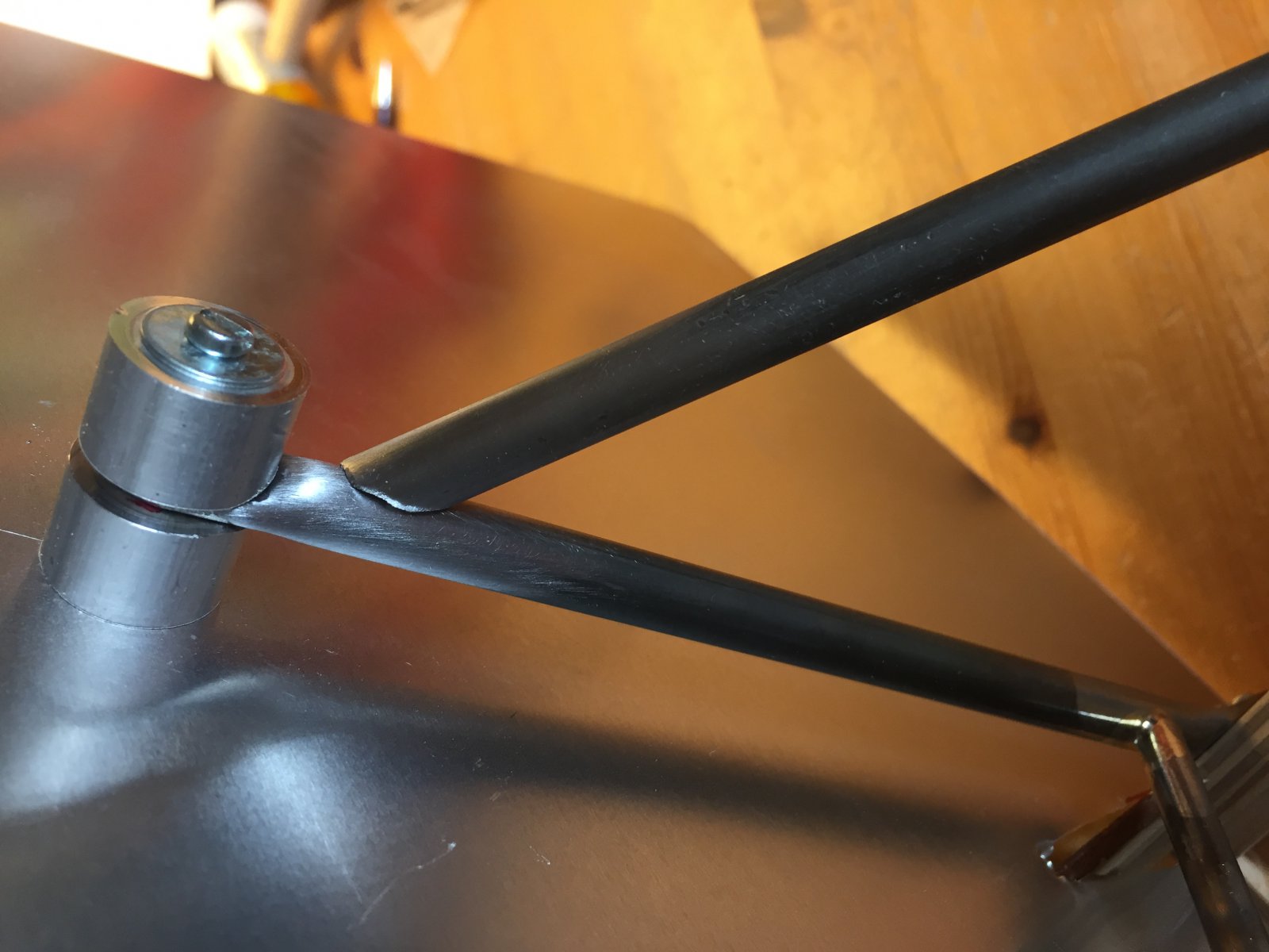

    De eerste verbinding zit vast met zilversoldeer, phoeh, de brandwering lijkt zowaar te werken

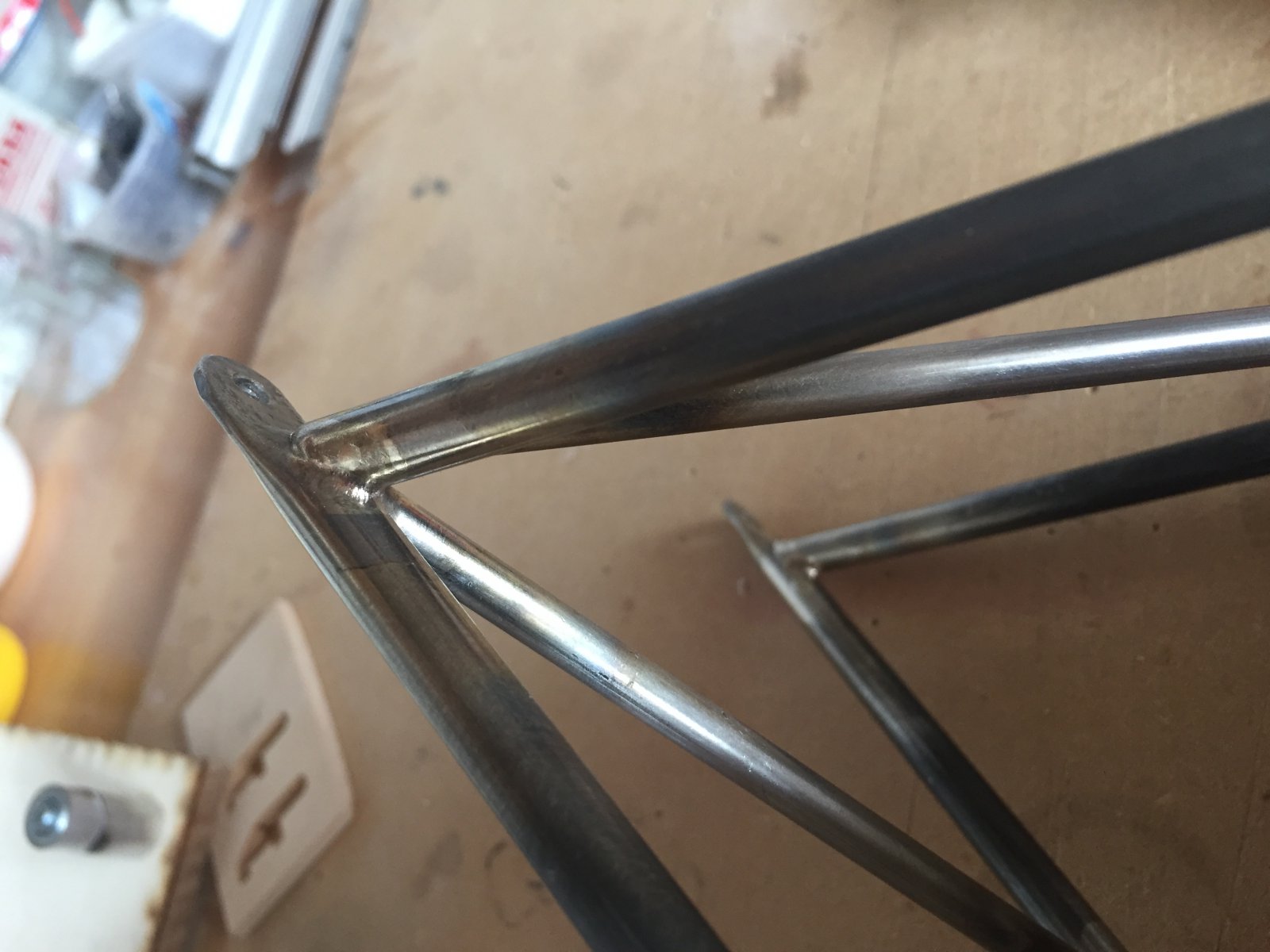

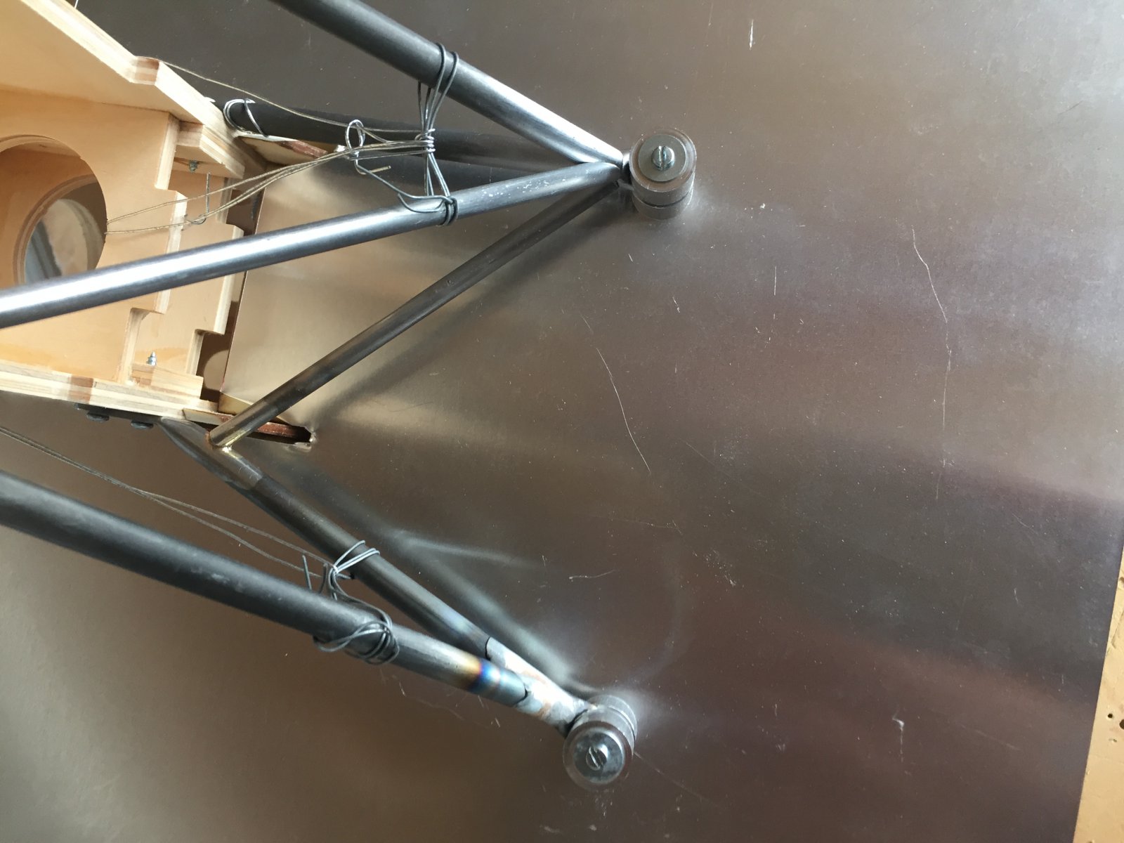

    Dan de 4-sprong goed in de flux

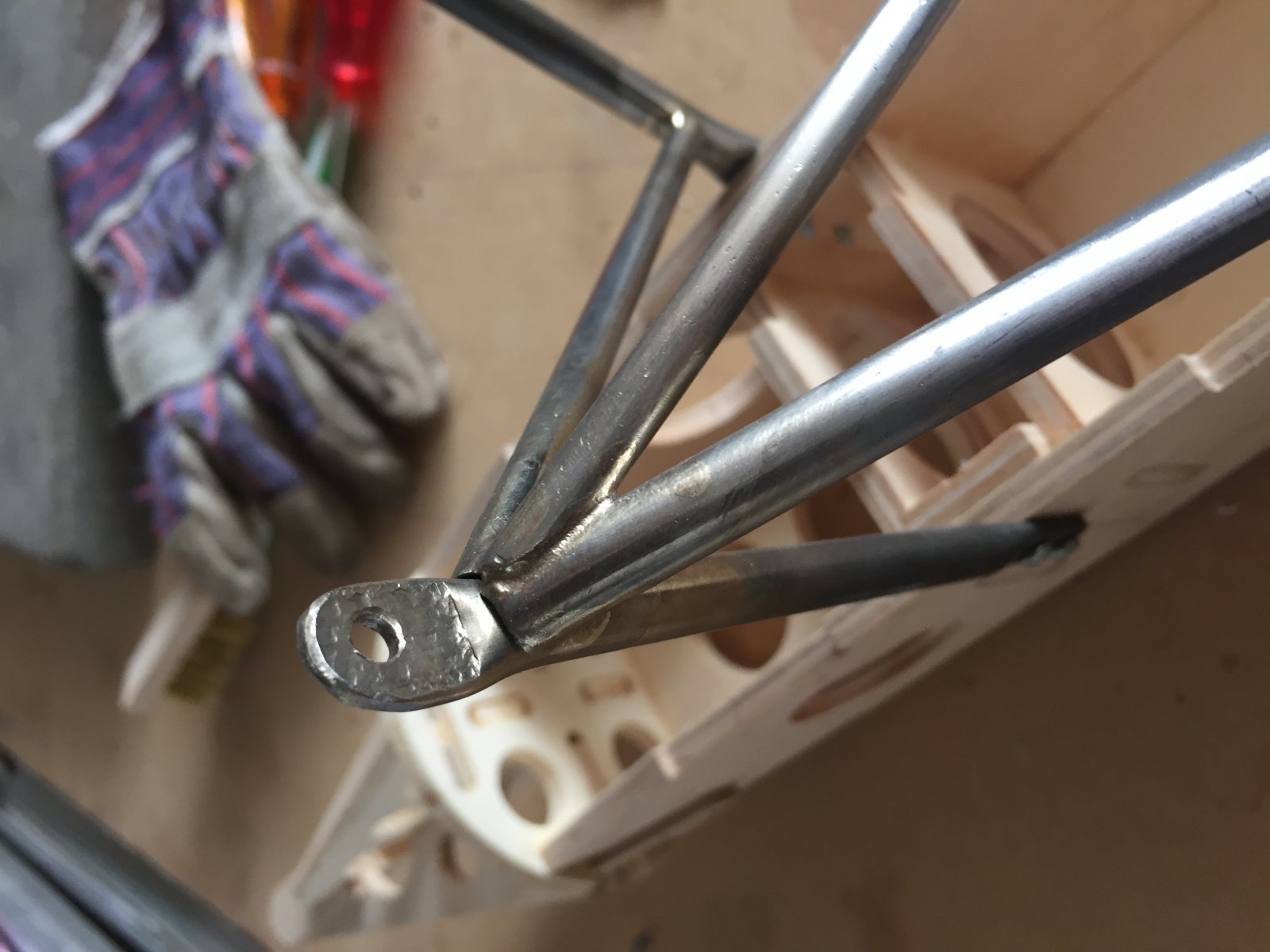

    Keurige soldering van onderaf gezien
    aan de bovenzijde helaas een kier, mss toch nog wat meer moeten verhitten.
    Dat mogen jullie van mij zien, ook hier gaat niet alles zo 100% volledig als je zou willen
    De las is al met al toch enorm sterk en ik ga dit kiertje maar voor het zicht gewoon dichtzetten met vulmiddel :rolleyes:
    Al met al erg tevreden met het resultaat :banana:, er ging heel wat voorbereiding aan vooraf
    Om maar niet te spreken van al die keren dat je het in je hoofd al hebt voorbereid en gesoldeerd
    Het is gelukkig uitgekomen zoals ik het graag wilde :yes:
    Groeten, Ralf

    Top dat je het eindelijk aandurft.
    En het resultaat ziet er niet verkeerd uit.
    Ik heb het vermoeden dat het kiertje net iets te groot was om dicht te vloeien.
    Ga zo door met dit mooie werk het blijft gewoon genieten van iedere vordering.

    Daar kun je wel eens gelijk in hebben John, bij de 2e gondel ga ik iig proberen ook nog wat extra soldeer toe te voegen
    Maar thanks!

    Je zou dat kiertje ook kunnen vullen met zachtsoldeer zoals Resist 2.
    Hoef je niet echt heet te maken, zilver soldeer blijft gewoon zitten.
    Niet zo sterk als zilversoldeer natuurlijk maar wel veel sterker dan plamuur.

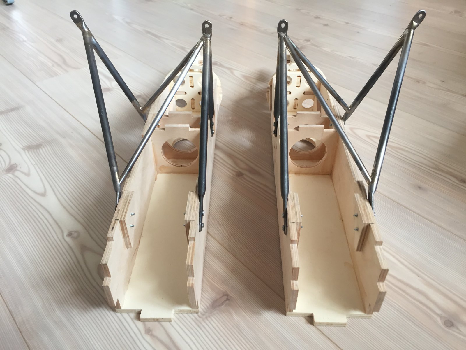

  13. strutter
    strutter PH-SAM
    Lid geworden:
    17 sep 2006
    Berichten:
    4.478
    Locatie:
    Haarlem
    Hans en anderen dank voor jullie reactie, ik ben ook blij dat de ZG45's een mooi nieuw onderkomen gaan hebben in de B25.
    Ik wilde de kist gewoon te graag met Zenoah's uitvoeren maar zag in dat het helaas toch niet haalbaar was
    Idd ook gezien de aankondiging dat er op onze club strenger op geluid gehandhaafd ging worden. Vandaar de verkoop weer.
    Laser 180's zijn ook nog een optie, daarbij steken de cilinders echter ook uit waar elektro compleet onzichtbaar weggewerkt kan worden.
    Tja, 2 radials, prachtig natuurlijk maar kostentechnisch waanzin, vergt bovendien ook goed onderhoud.
    De kosten van een grote bak als deze lopen idd dramatisch hard op, daar sta ik wel even met mijn oren van te klapperen.
    Vleugelpijpje hier, triplex indekking daar, bekleding, elektronica en noem maar op.
    Ben Dutch RC Kits/ Ray daarom ook zeer dankbaar voor het leveren van dit prototype van de kit :yes:
    @Willem, ik zal dat Resist 2 eens gaan testen, ik kende het niet. Gebruik je daarbij ook flux oid?
    Putty of epoxyplamuur levert op deze plek geen sterkte, maar is hier ook niet nodig. het zit echt goed vast zo.
    @femmo, we zien je draadje tzt wel verschijnen, hebben we weer wat fraais om naar uit te zien :yes:
    We gaan gewoon door met bouwen
    Cheers, Ralf
    Laatst bewerkt: 23 jul 2021

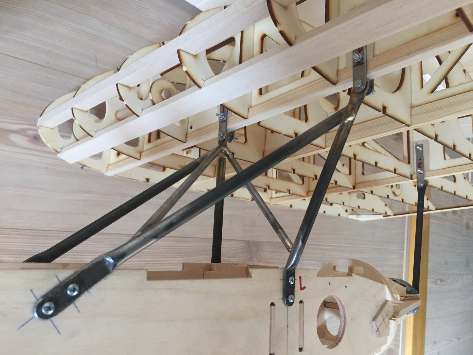

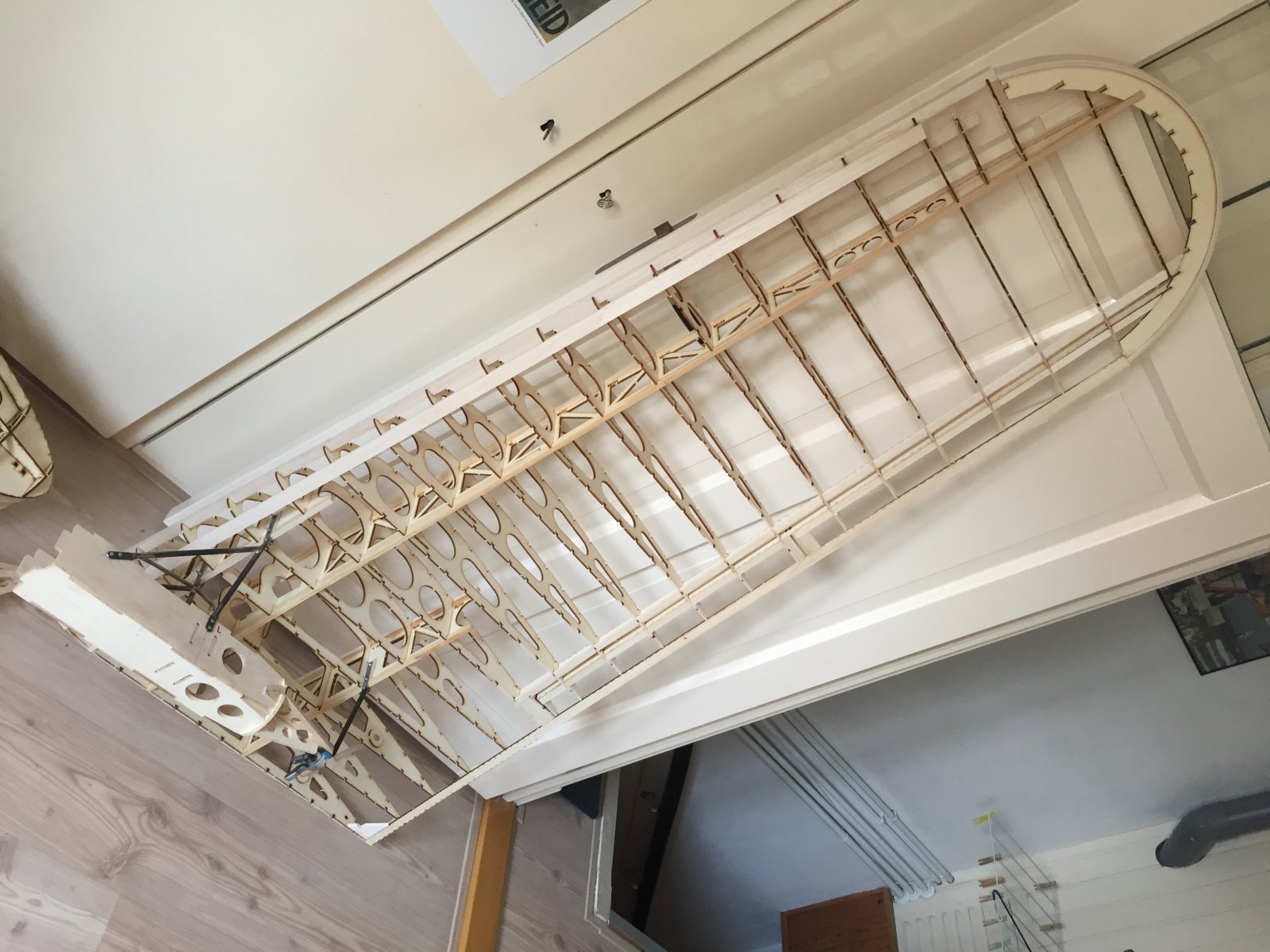

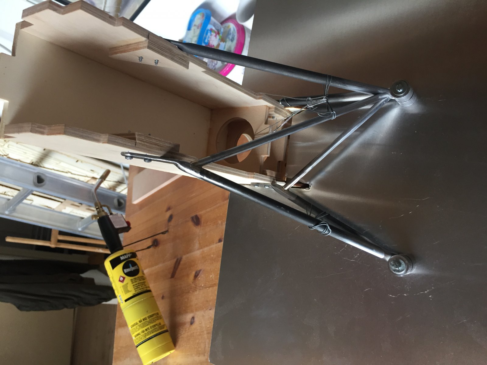

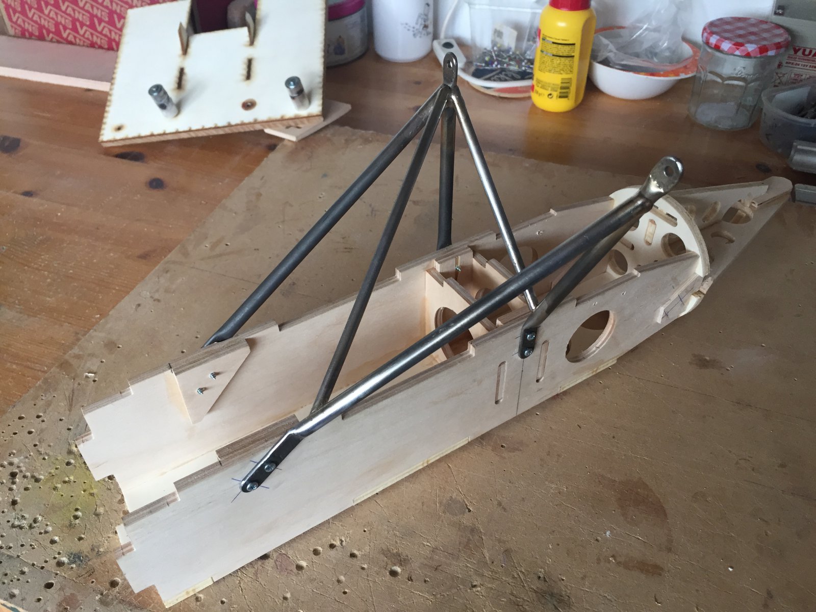

    Dan maar gelijk de struts van gondel #2 gesoldeerd
    Opletten op de linker en rechter uitvoering ;)
    Ik heb nu iets meer soldeer toegevoegd en er zijn geen kieren meer

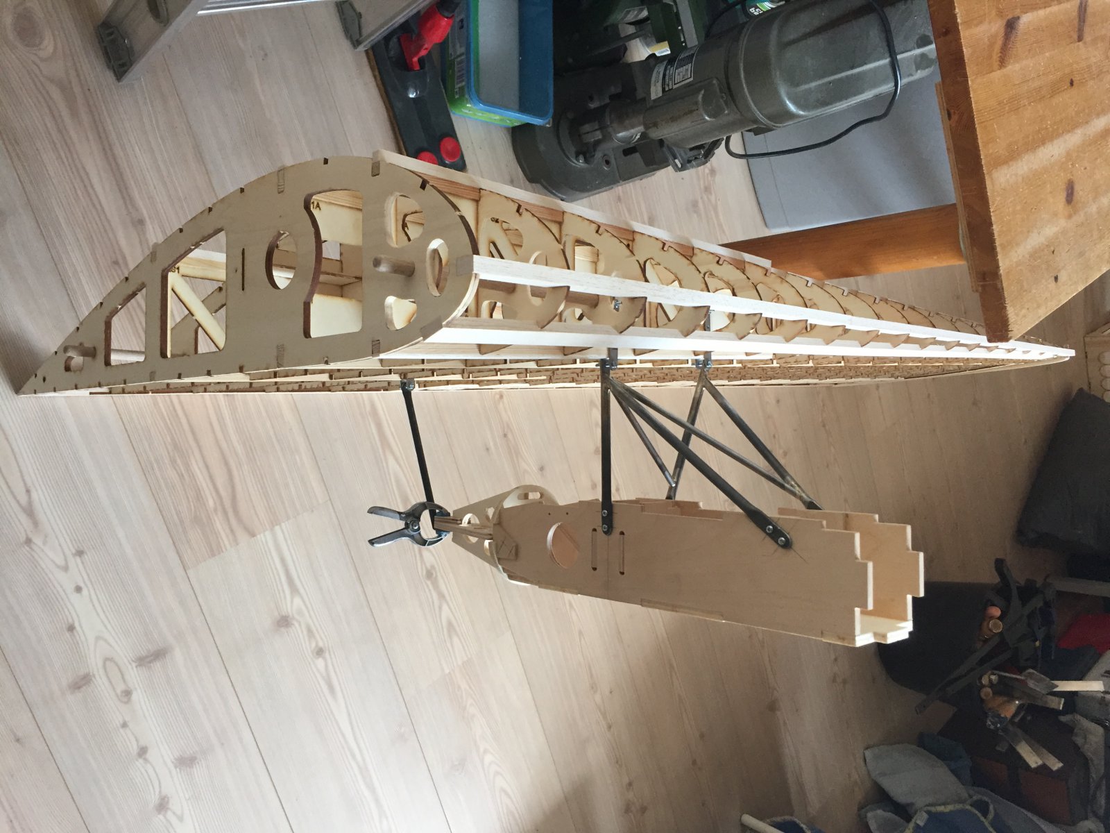

    Dan uiteraard nu het spannendste deel, past het op de bevestigingspunten van de vleugels of niet?
    Het lijkt er wel op :banana:
    Ik zag in het Fokker FVIIb draadje van Kjel dat hij schaal bevestigingspunten had gemaakt, uit gezette strippen :thumbsup:
    Wellicht ga ik dat ook nog proberen
    Groeten, Ralf
    Helikapoter, Peter Houweling, E.hof en 5 anderen vinden dit leuk.
  18. Kjel Postema
    Kjel Postema Vriend van modelbouwforum.nl
    Lid geworden:
    6 jan 2021
    Berichten:
    537
    Locatie:
    Ede
    Hoi Ralf
    Dat ziet er heel strak uit. Mooi soldeerwerk. Ik ken de voldoening als na al je noeste arbeid het nog past ook. Het blijven mooie kisten, die oude Fokkers.
    gr kjel
    strutter vindt dit leuk.
