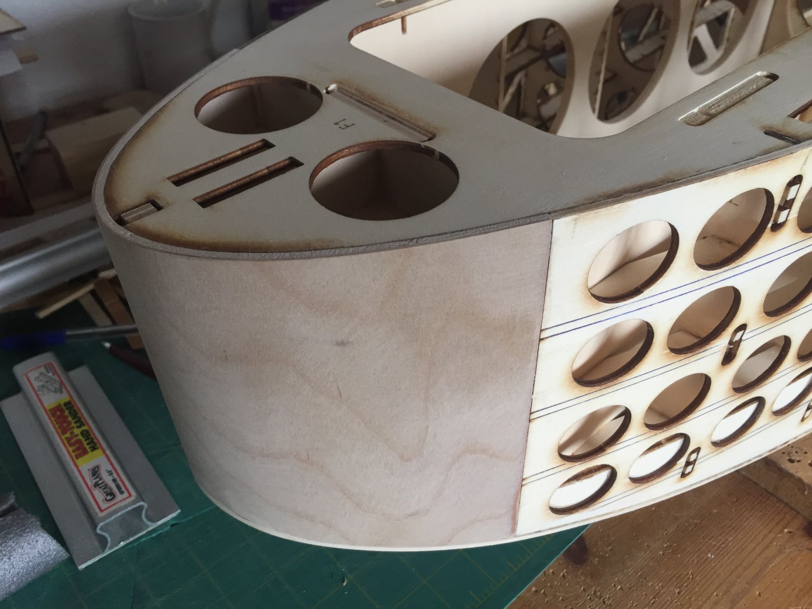

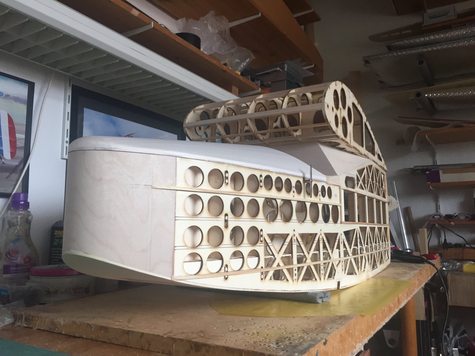

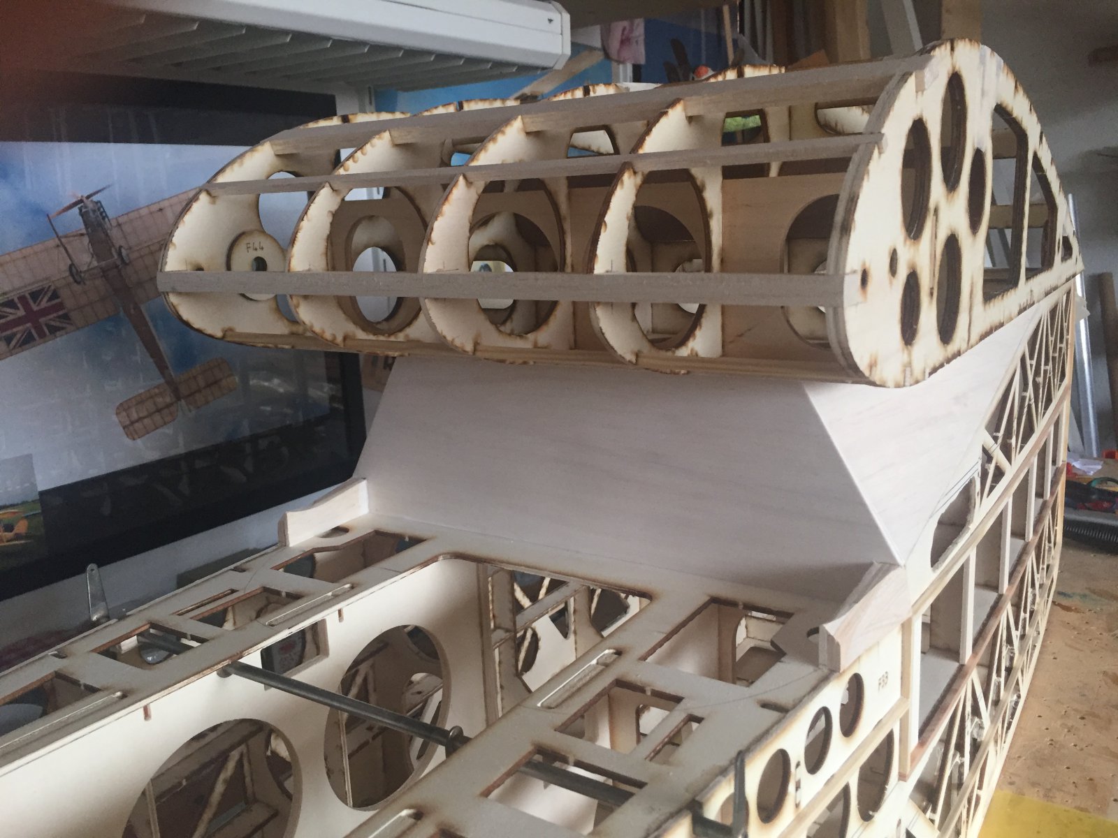

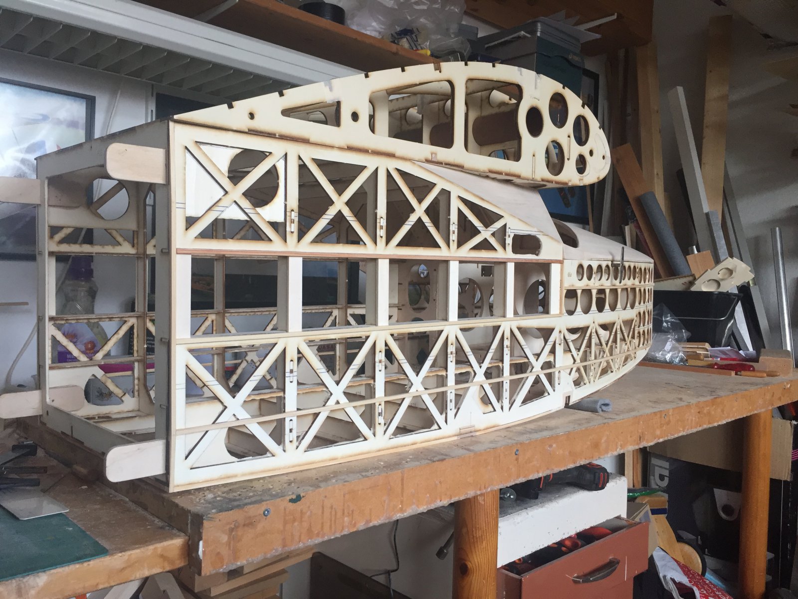

    De neus is nu gelijmd/ingedekt bestaande uit 2 lagen balsa en een toplaag 0,8mm triplex

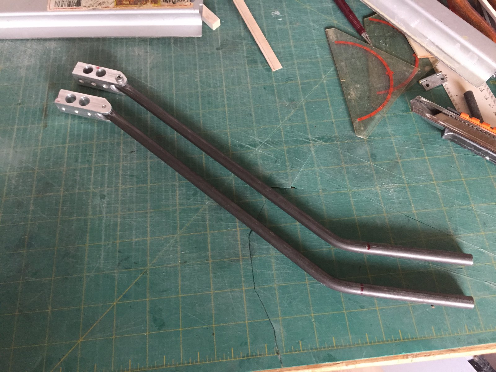

    De 10x1mm stalen buis voor het landingsgestel is gebogen en de ankerpunten zijn uit 16x16 alu gemaakt

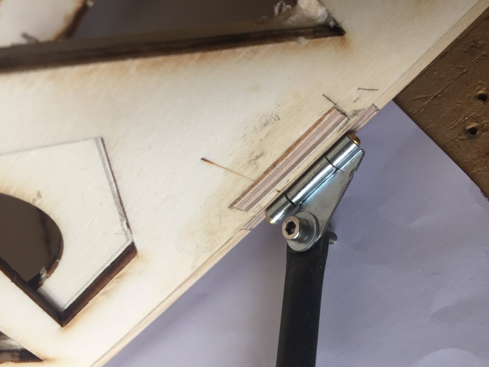

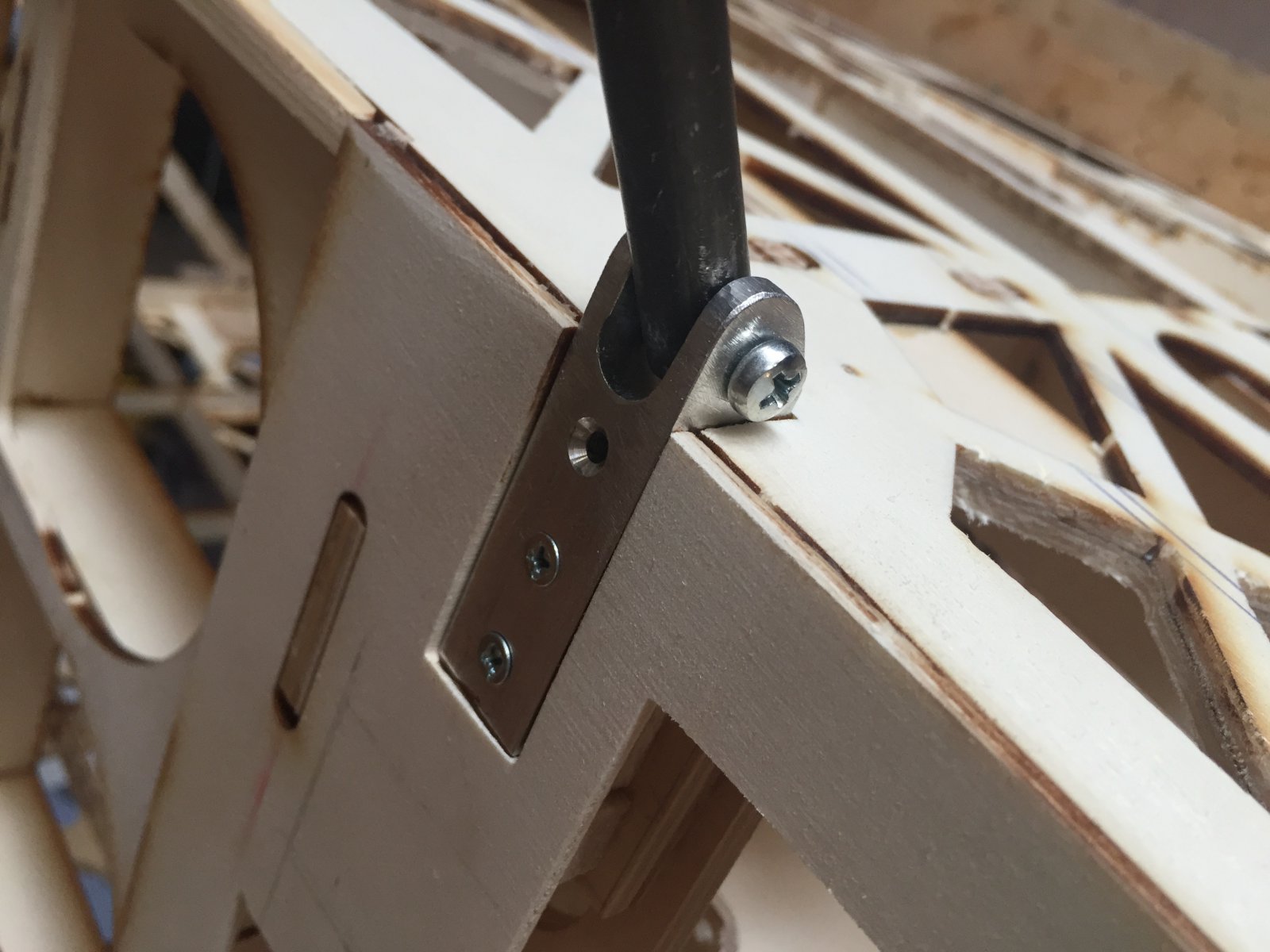

    Detail van het voorste ophangpunt

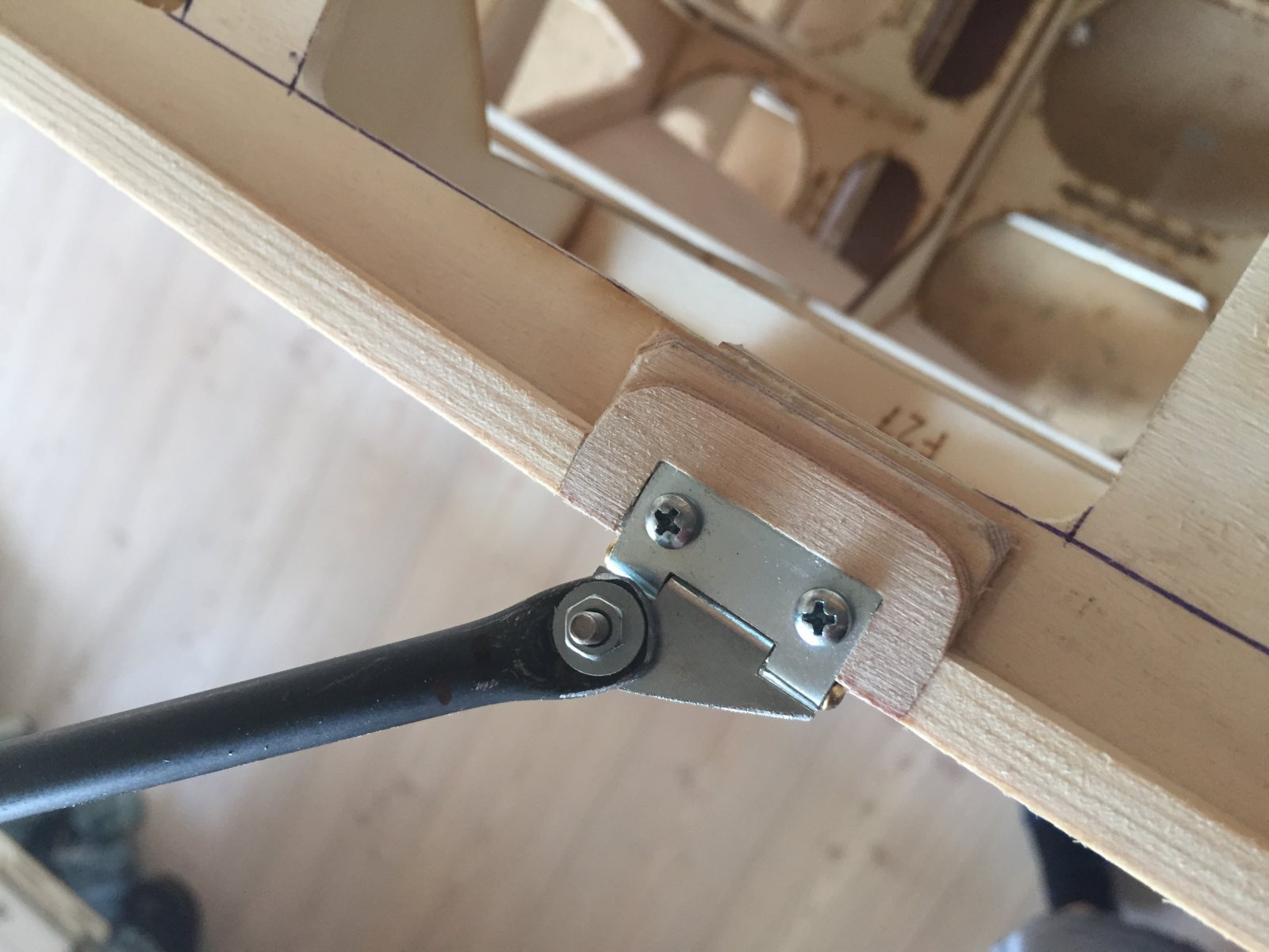

    Detail vanaf de bovenzijde van het achterste aanhechtingspunt, gelijk het origineel met een scharnier
    En gezien vanaf de onderkant

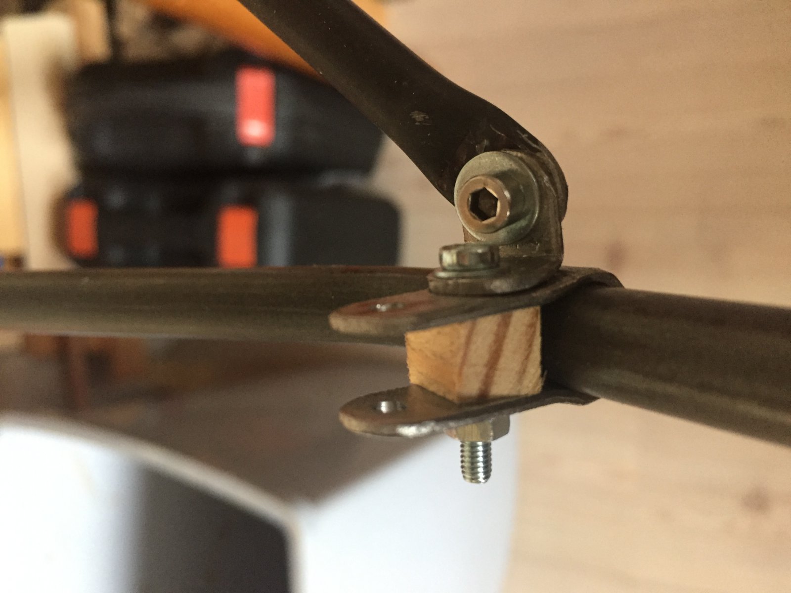

    De koppeling van de buizen naast het wiel, het vuren word nog vervangen door een bus.
    De ogen ontvangen straks het veerelement naar de gondels
    Ik heb gekozen om alles boutbaar te maken, mocht er iets zijn dan is dit makkelijk te demonteren/vervangen

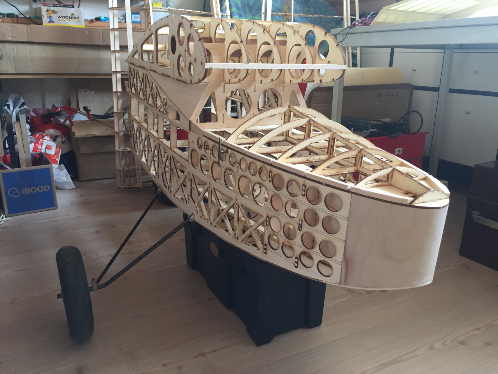

    Inklapbaar, prettig voor het transport, de wielen en vering worden dan afgenomen
    En met de Puky loopfiets wielen erop

    Ben wel benieuwd hoe het achterste scharnierpunt zich in tijd houd.

    @gerald, ik ben ook benieuwd hoe zich dit gaat houden. Na een hoop ideeën en afwegingen heb ik uiteindelijk voor dit scharnier gekozen. We gaan het zien, Time will tell...

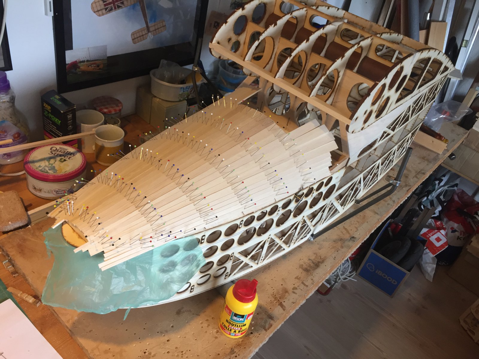

    Nu tijd voor wat acupunctuur :D
    Ik wilde dit eerst met een plaat 0,8mm triplex
    beplanken maar vanwege de dubbele kromming van het vlak gaat dit niet lukken.
    Schuren dus maar weer straks :bier:

    Het neusdeksel is pasgemaakt en geschuurd.
    Voor de eerste keer Proficover van TC gebruikt, heerlijk spul om mee te werken!
    Nog enkele stringers lijmen en dan kan de rest ook gecovered worden
