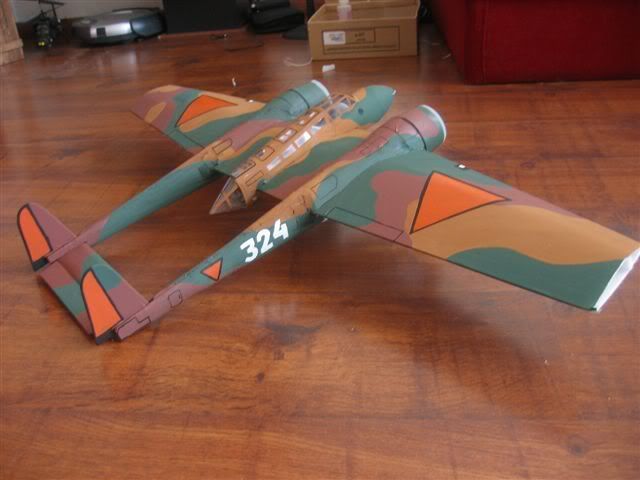

    Is het geen idee om Han zijn "laser truckje" te gebruiken om uit te lijnen Jacques? Ik heb sinsdien ook zo'n laser dingetje, en dit is perfect :p Kost tegenwoordig geen drol meer bij de bouwmarkten enz.
    Foto even geleend uit Han zijn Beech draadje.

    1 dec 2005
    499
    Een diepe buig voor de maker hier,.
    Het is ook voor mij een der mooiste vliegtuigen die er is.
    Ik heb er zelf ook een gemaakt een jaar of twee geleden een mini slowflyer van depron en wil ooit eens een grote gaan maken.
    http://i29.photobucket.com/albums/c299/-T800-/34.jpg
    Ik liep alleen tegen het probleem dat er zo ongelofelijk weinig over de G1 te vinden is.
    Heb uiteindelijk die maquette in het MLM als model gebruikt.
