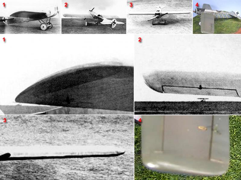

    Ik wilde uitgaan van de vleugeltips van een plastic 1/48 schaalmodelletje, maar na verschillende foto`s te hebben bekeken kloppen die vleugeltips niet. Bij no.4 is de vleugeltip van het plastic modelletje te zien, bij no. 1, 2 en 3 de vleugeltips van het origineel:

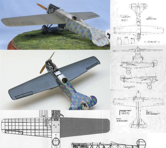

    Volgens sommige bronnen op het internet is de vleugel van de Fokker V.23 bijna identiek aan die van de Fokker E.V/D.VIII. Ik heb de Fokkers V.23, V.25 & V.26 (E.V/D.VIII) in een plaatje bij elkaar gezet:
    De vleugeltips aangepast in 3D:
    [​IMG] [​IMG]
    Via deze link is te zien dat de Fokker V.26 (E.V/D.VIII prototype) 'rechte' vleugeltips had zoals de V.23 en V.25. De productie Fokker E.V/D.VIII had echter ronde vleugeltips.

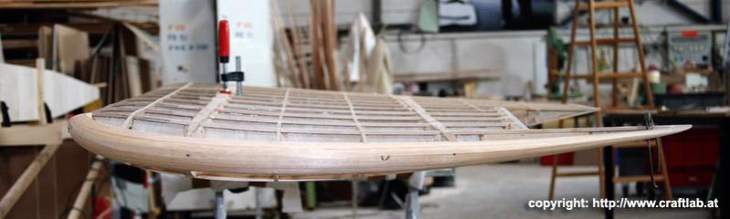

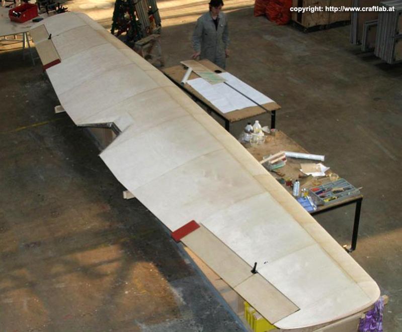

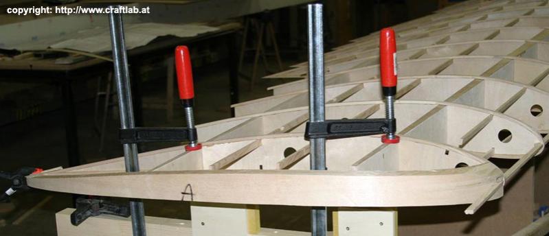

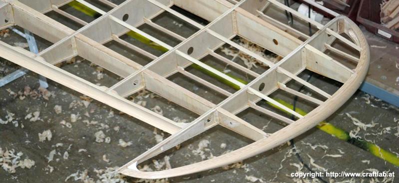

    Via het rcscalebuilder forum kreeg ik deze link.
    Daarin is de vleugeltip van een 1:1 Fokker E.V/D/VIII te zien tijdens de constructie:
    Ondanks dat de vleugel een andere vorm heeft en in details verschilt van de Fokker V.23 vleugel, lijkt me dat Fokker dezelfde constructie methode hanteerde bij deze toestellen.
    Deze foto`s zijn een mooi uitgangspunt voor de vleugeltips van mijn Fokker V.23. Dat wordt weer opnieuw tekenen... ;)

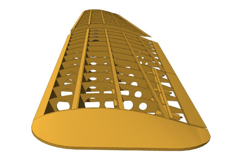

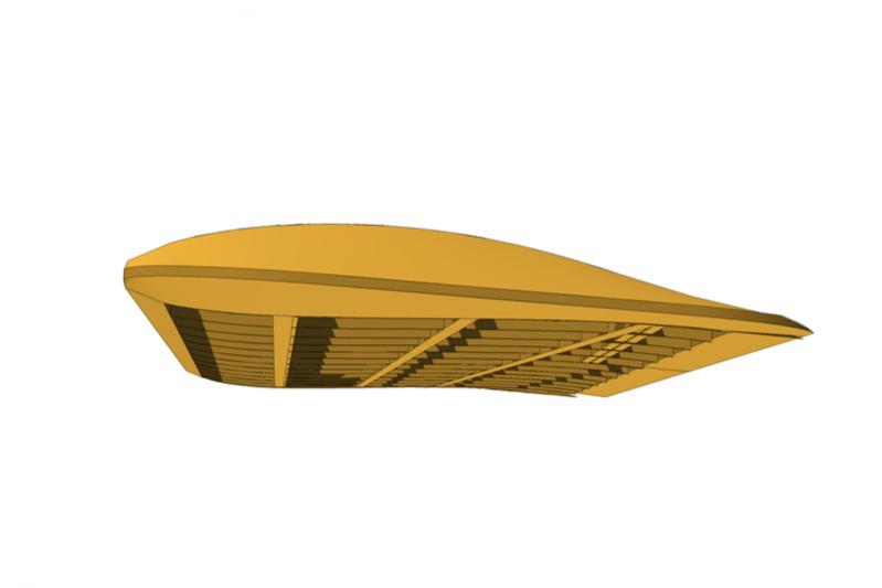

    De vleugeltips en vleugelbekleding aangepast:

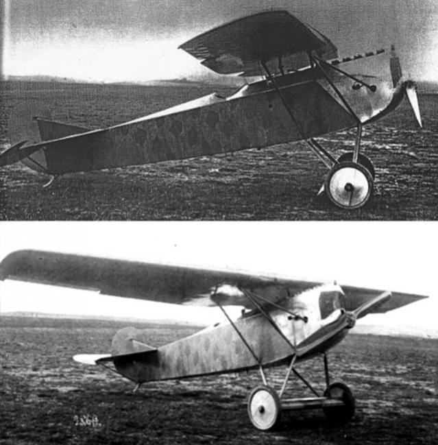

    Hieronder een voorbeeldje, twee foto`s van dezelfde Fokker V.29.
    Op de bovenste foto lijkt de vleugeltip rond zoals bij de DVIII, op de foto daaronder is duidelijk de rechte zijde te zien en de twee 'kwart-rondjes":
    Het prototype van de DVIII, de V.26 had trouwens ook de 'rechte' tips:
    En de opvolger/doorontwikkeling van de V.23, de V.25 ook al:
    Volgens deze bronnen de V.23 ook:

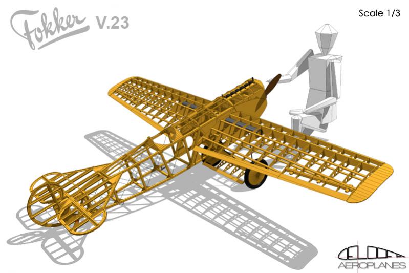

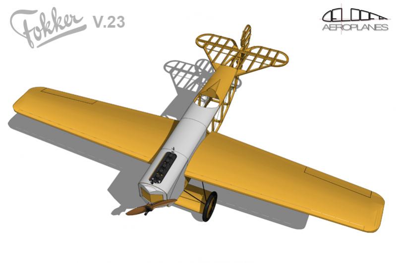

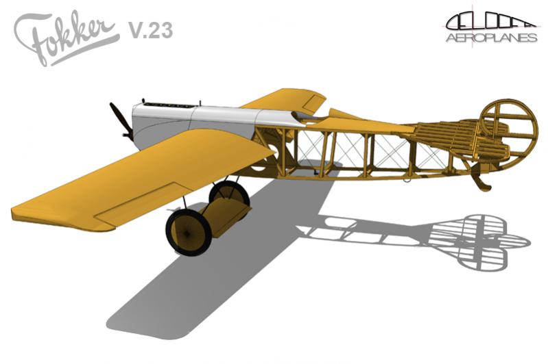

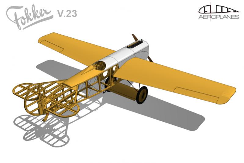

    Het 3D-model van de Fokker V.23 is klaar :D
    Ik heb het staartstuk en staartvlakken opnieuw getekend.
    Hmmmmzzz,.. als ik deze foto zo terugzie, moet het stroomlijnstukje achter het hoofd van de piloot (op de turtledeck) groter en hoger... Nog even aanpassen!
    De pushrods voor hoogte en richtingroer moet ik nog wat lager uit laten komen zodat ze onder de cockpitvloer door kunnen.
    Nu de motorruimte van de 1/4 versie klaar maken voor een ZG-20 en de motorruimte van de 1/3 versie klaar maken voor een DLE 85.
