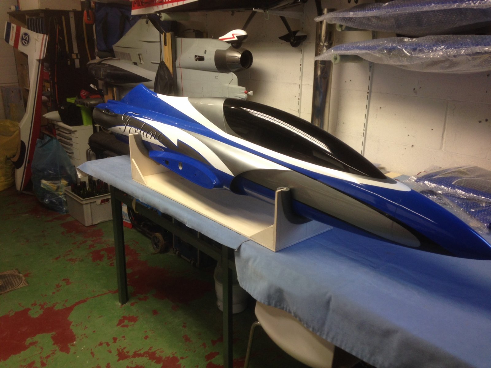

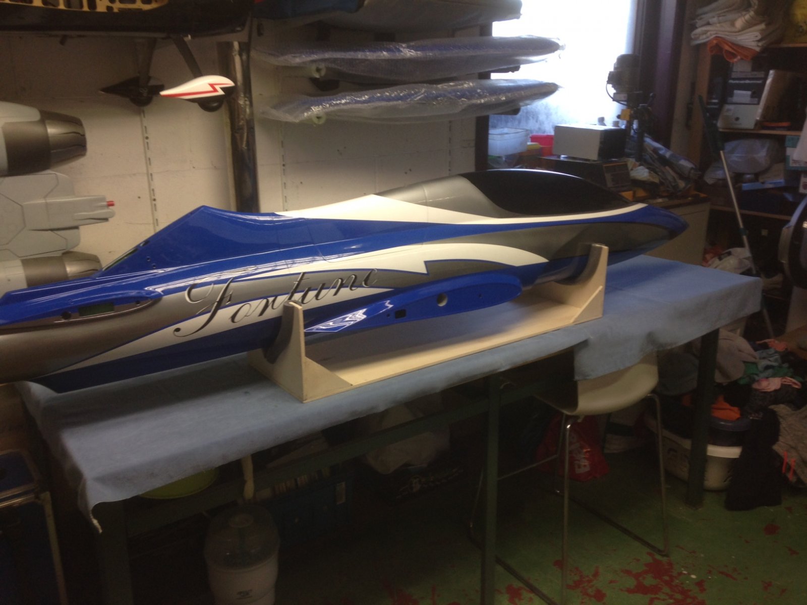

    zo, dit weekend toch al wat kunnen doen........
    eerst maar eens een cradle gemaakt om'm te transporteren, en stabiel op de bouwtafel te houden.......met de ventral strake en de bolle romp lig't ie anders te waggelen.....
    moet later wel nog wat opgeschuurd en geschilderd worden natuurlijk..........

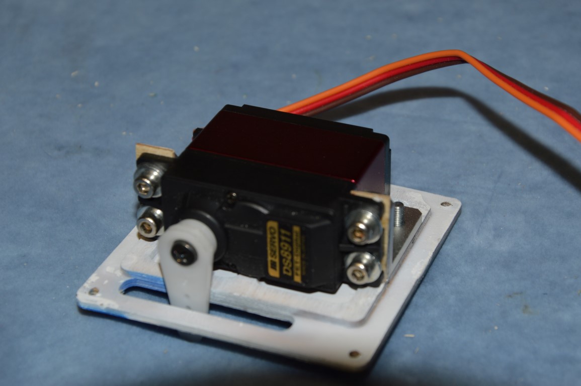

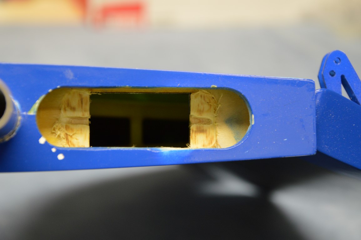

    en dan maar een begin gemaakt met't inbouwen van de servo's......
    eerst rudder, ging zonder enig probleem. juist de plaat iets moeten uitfrezen om de roerhoorn perfect in't midden van de sleuf te brengen. JR8911 hier.
    Sleuf ook iets verder uitgehaald...... gelukkig staan bij deze de roerhevels in lijn met de sleuven. bij de eerste toestellen was dit niet het geval, en moest je ook op de servo met een ball link werken. hierdoor moest je dan weer met erg lange hevels werken, en dat komt de geometrie niet ten goede...... dit is een veel betere oplossing. later komt voor alle zekerheid nog een stukje krimpkous over de kwiklink.....

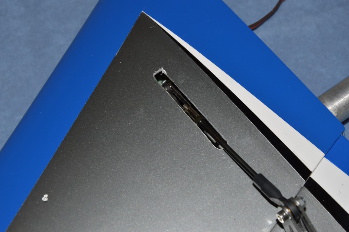

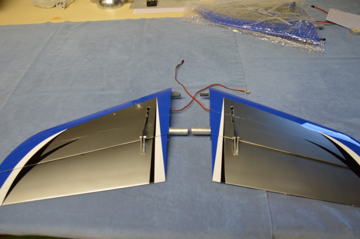

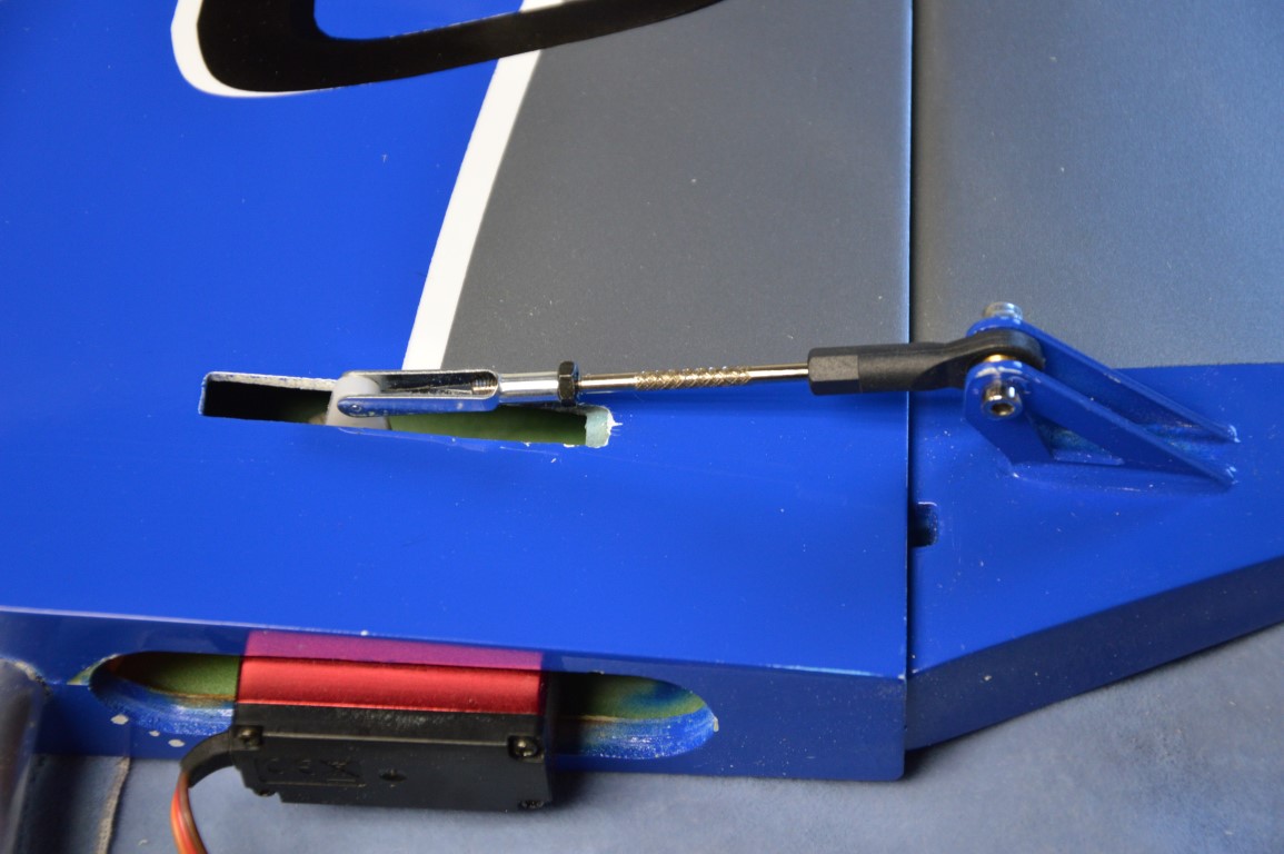

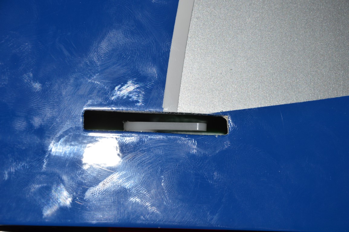

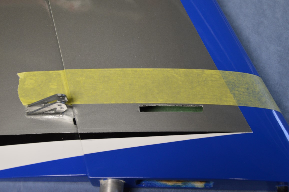

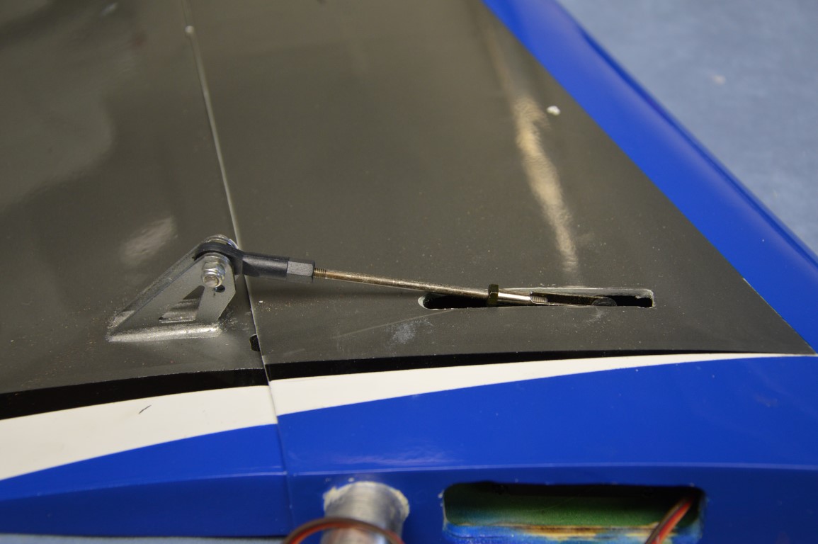

    volgende: hoogteroeren.... hier ben ik afgeweken van de meesten tot nu toe gedaan hebben.... (er zit geen enkele manual bij dit toestel...). eerst maar es geluisterd bij anderen wat ze als uitslag aanhouden, en dit zou rond de 30mm liggen. lijkt me nog veel, maar kan later wel nog bijgestuurd worden. nu, 3cm op de hoogte, dat wil zeggen vrij dicht bij de as op de servohevel. normaal zit de servo met de as naar achter, maar dat zou betekenen dat de sleuf nog een heel stuk moet verlengd worden naar achter..... gaan we niet doen dus, servo anders ingebouwd, en een langere stang gemaakt. komt véél beter uit nu, en servohevel ligt helemaal binnen de stabilo.
    Sleuf moest wel iets breder om de kwiklink niet te hinderen.... Savox TG1265 op hoogte trouwens. hierbij moet de montageplaat niet uitgefreesd worden, servohevel komt perfect uit....
    enkel klein stukje uitgefreesd voor de versteviging bovenop de bevestiging van de servo.

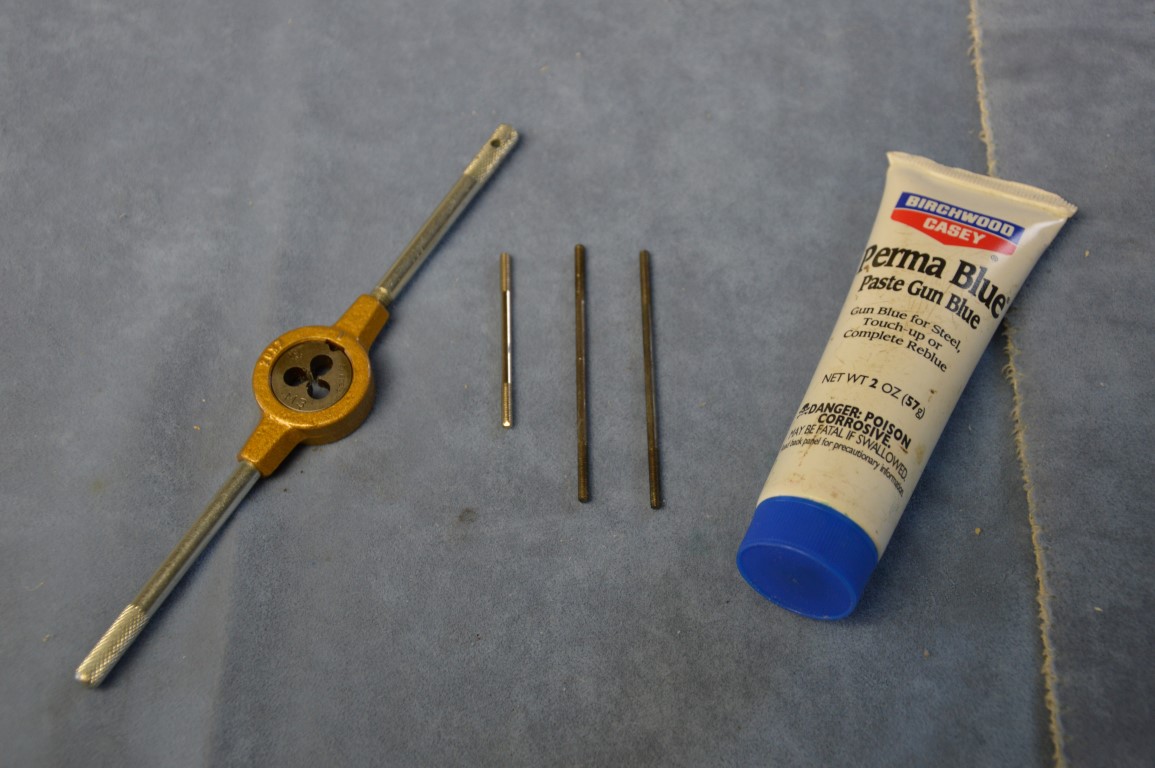

    nieuwe, langere stangen. M3 draad trekken op veerstaal is niet evident, maar toch goed gelukt...........
    et voila!! 30mm uitslag bij 100% servoweg..... sleuf maar een klein stukje moeten bijwerken naar achter. de servo-as ligt een halve cm achter de voorste rand van de sleuf.

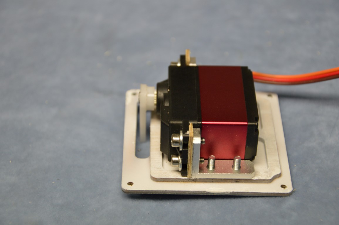

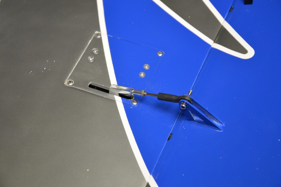

    Gisteren ook nog een rolroerservo ingebouwd. hier wordt ook 30mm uitslag voorgesteld. door de iets andere geometrie zit ik hier wel met langere servohevels. JR8911 op rol.
    1.5mm multiplex onder de servo om de hevel mooi in't midden te brengen..... alles past verder perfect.......
    en aangesloten.......... enkel de stang iets moeten inkorten, en sleuf klein stukje bijgewerkt naar achter.........terug, 30mm uitslag bij 100% servoweg.

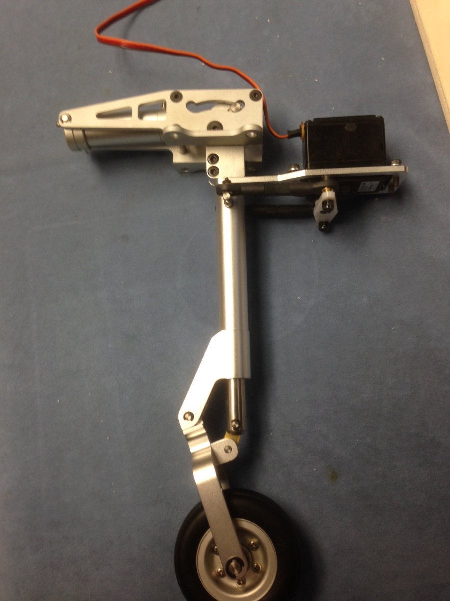

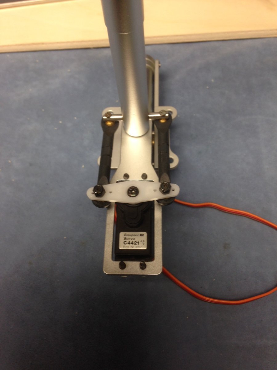

    dan als tussendoortje neuspoot gemonteerd en stuurservo ingebouwd. Alle schroeven geborgd met Loctite.
    Analoge 8.5 kg servo hier...... digitaal staat anders continu te brommen.......

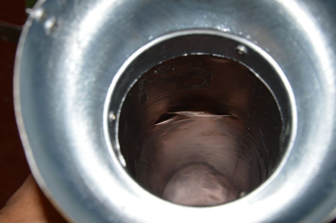

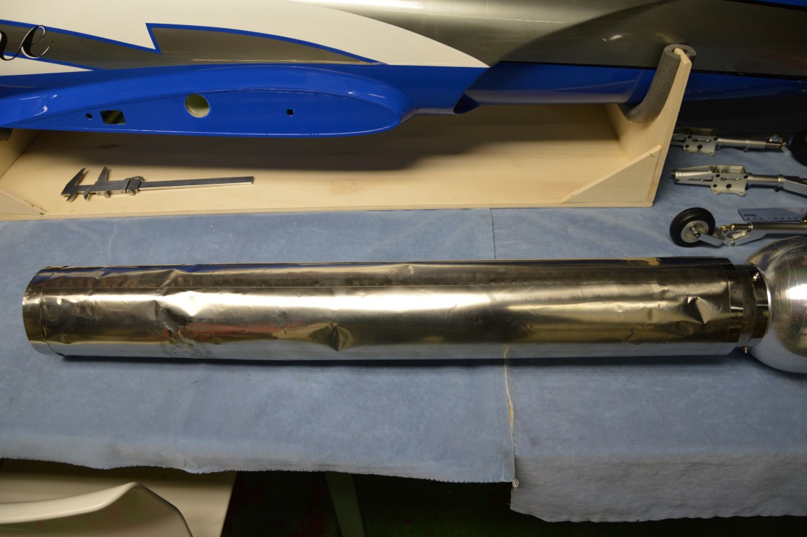

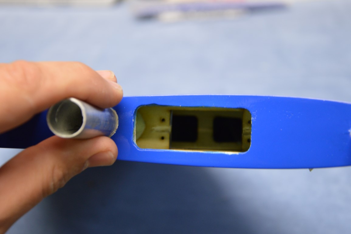

    Enige minpunt aan deze kit is de meegeleverde pijp......... bij de huidig geleverde kits zou dit moeten opgelost zijn, maar de eerste kits werden geleverd met een pijp die je best rechtstreeks in de vuilbak kiepert.....
    zoals je ziet is de buitenwand zo dun dat die onvermijdelijk er gaat uitzien als alufolie, en ook de klok vooraan is uit héél zacht alu gerold.... waardeloos dus.
    Bovendien bleek in die van mij ook de binnenpijp een knik te hebben. of in montage of in transport een duw gekregen.
    ga ik dus niet gebruiken, heb geen zin om hierdoor problemen te krijgen. de vervanging van Grumania is reeds besteld........
    W.

    Groningen
    Dat is wel jammer ja maar meegeleverde pijpen zijn zelden goed.
  19. Berto
    10 okt 2002
    20.947
    Zeewolde
    Oe, die ziet er wel heel erg uit.
    Diegene die ik hier had was nog in top conditie, afgezien van de kwaliteit dan want die is meestal niet over naar huis te schrijven.
