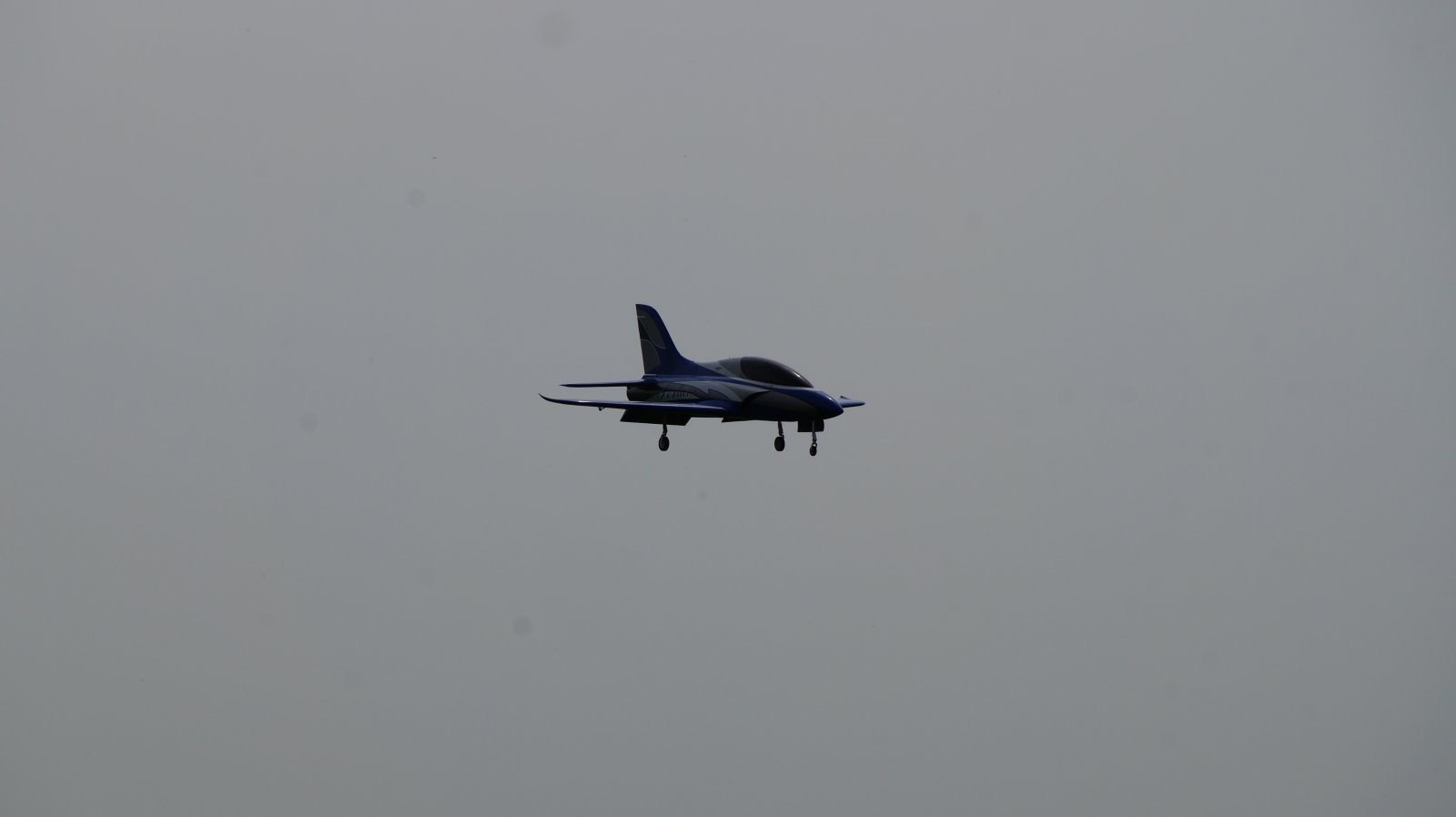

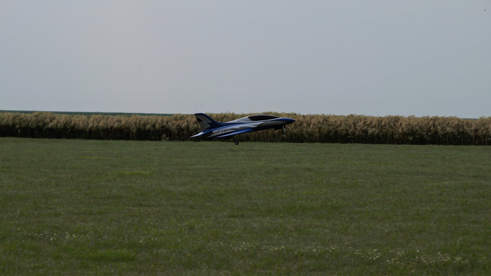

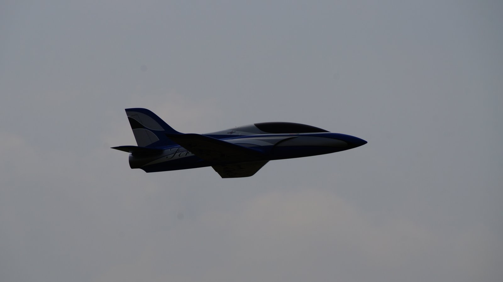

    Eindelijk, eindelijk is de Fortune in de lucht geraakt! is ondertussen 2 weekends geleden, maar nie eerder hier geraakt..
    Kist vliegt inderdaad super strak, mooi snel maar ook traag..... 1e landing was wat tricky, één van de poten zat vast en 'm dan maar op z'n buik geland. zonder schade weliswaar, en dan maar ineens de beslissing genomen om de bakjes waar de wilen inkomen bij het intrekken eruit te slijpen. wiel kwam daar vast in, ze zijn wat nauw bemeten. nadien geen problemen meer. 2e landing was terug wat hairy, want blijkbaar had één van de roerhevels van de flaps toch wat tandjes overgetrokken, waardoor de flaps niet symmetrisch uitzaten.... wat te snel geland daardoor, maar terug zonder erg.... leuke kist waar ik ongetwijfeld véél plezier ga aan beleven!
