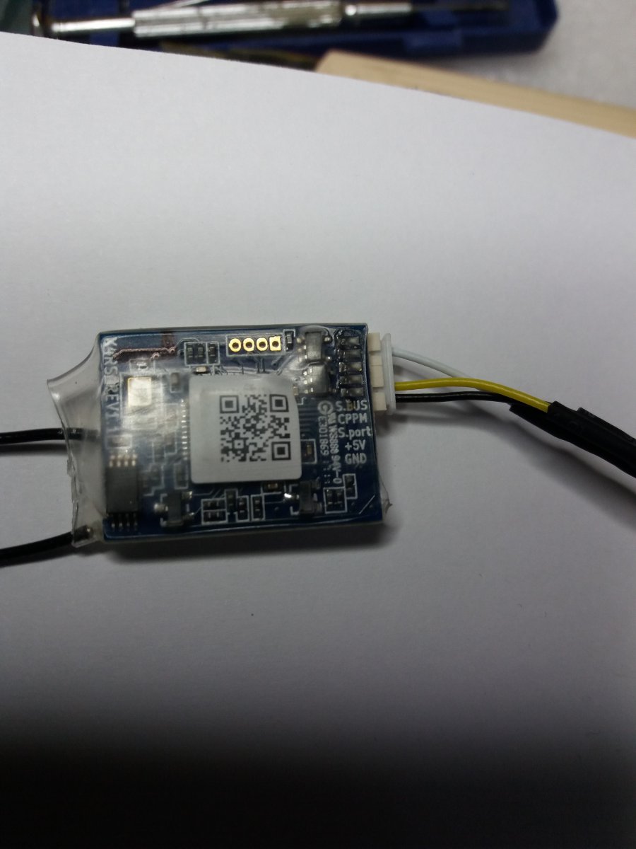

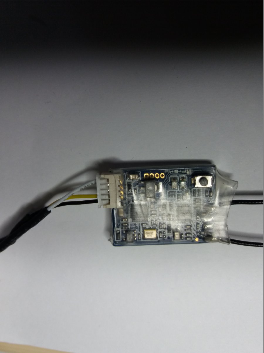

Hier wat foto's. Hoop dat ze duidelijk genoeg zijn.
Wat er ieg. op staat (onder elkaar): sbus / cppm / s-port / +5V / GND
en in de hoek: X4RS_REV1.1

Het lijkt geeneens op een X4R, dus ik denk dat het inderdaad een XSR is zoals het document aangeeft. Het komt tenminste overeen qua layout.
Je moet alleen het juiste kabeltje gebruiken (S-port, +5V (4~10V) en GND).
