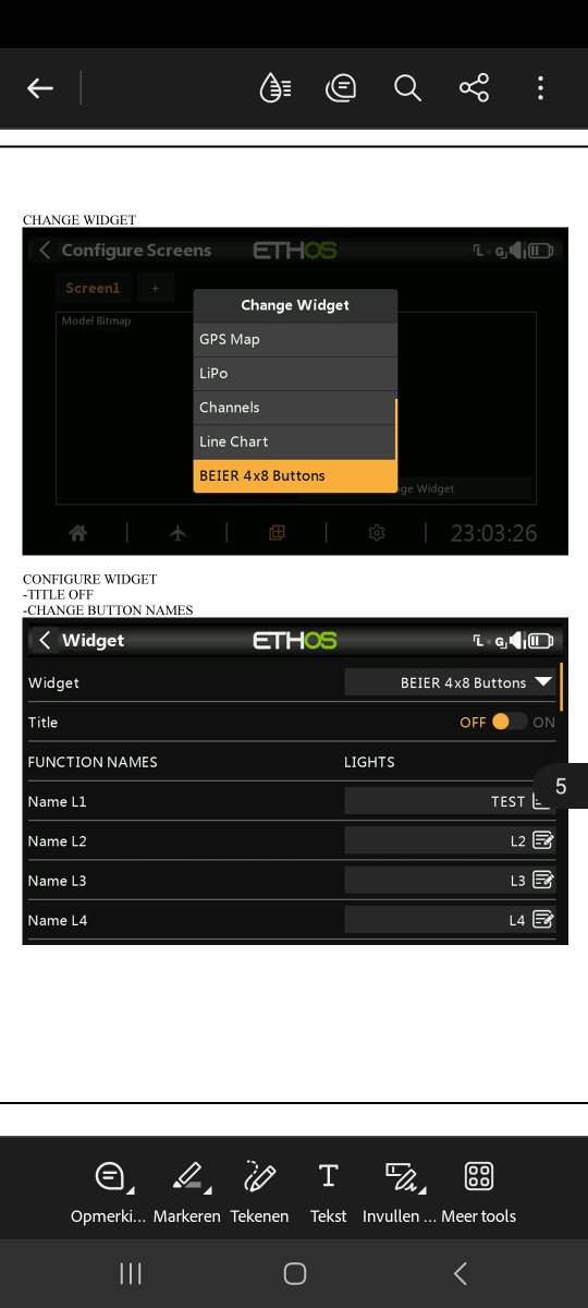

    Kan je vertellen hoe dat werkt?
    Wil graag de knoppen een naam geven.
  8. Ronaldp
    Ronaldp
    Lid geworden:
    2 mrt 2006
    Berichten:
    931
    Locatie:
    Maassluis
    Wat gevonden.
    Als je het programma heb geinstalleerd.
    Kan je het hier wijzigen:
