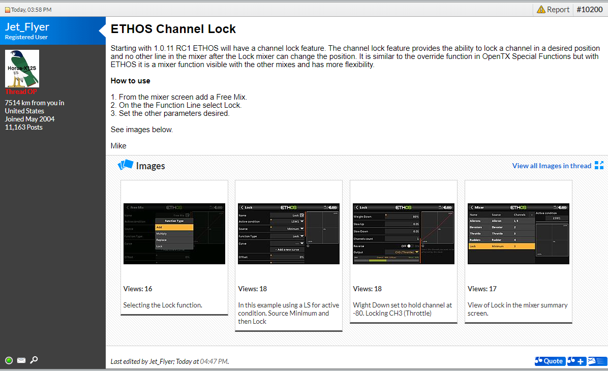

    Kiek; de 1e beta versie, = mogelijk kandidaat, voor de 11e update heeft nu ook een functie die te gebruiken is voor bijvoorbeeld een throtlle cut. :);)
    Cnn vindt dit leuk.

    Ik kwam in 1.0.10 ook al de throttle cut functie tegen.
    Dus niks nieuws.
